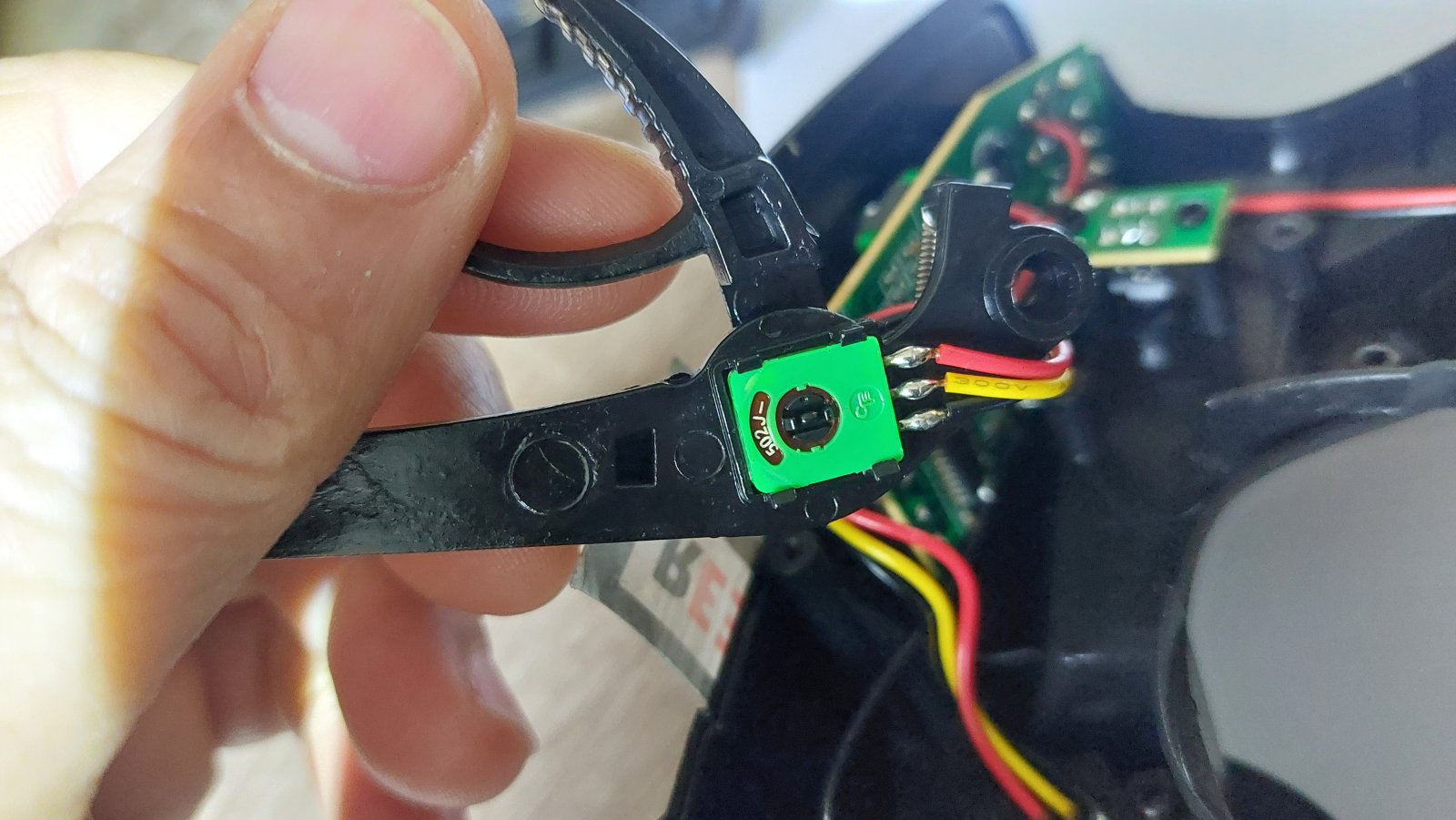

    Ik had de zender geopend en het schijnt een goedkope potentiometer te zijn. Mvg 502J potentiometer.jpg

    Een kwaliteitspotmeter kost meer dan de hele zender.... Maar is het de potmeter? Normaal als potmeters gebreken vertonen krijg je op sommige punten een wel/niet contact met als gevolg een wel/niet gas reactie. Gezien het gas helemaal niets deed dan moet de potmeter goed kapot zijn of het is toch iets anders in de zender. Maar toch goed dat het probleem boven water gekomen is als verwacht je het niet,

    ik weet niet zeker als het de potmeter is, het is in elk geval wel op dat deel van de zender. Dus niet de esc/rx op de auto. Nou zijn het geen dure potmeters maar 5 stuks incl verzenden[Aliexpress] ga je richting de 10 euro en zo'n nieuwe budget zender zit je rond de 15 euro. Mvg

    Hallo, ik heb vandaag de 2 potentiometers omgegooid(stuur en gas) en het gas doet het maar hij stuurt niet. Ik heb de potentiometer daarna opengemaakt(lijkt wel speelgoedspul) en schoongemaakt en de pinnetjes een beetje verbogen voor beter contact, maar nu doet niets het meer. Dus ik heb maar 10 stuks voor 7,20euro incl verzenden op Ali besteld, want het moeten dan de potentiometers zijn. Ik denk dat deze potentiometers in veel budget zenders zitten. Mvg

    toch altijd leuk als je kunt herstellen, of toch poging tot. Laat weten of je succesvol was. Het moet niet meer kosten dan een nieuwe idd, maar voor de sport is ook altijd tof. Dan is er toch een zender gered van de afvalberg.
