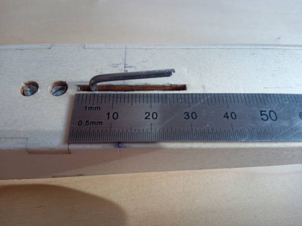

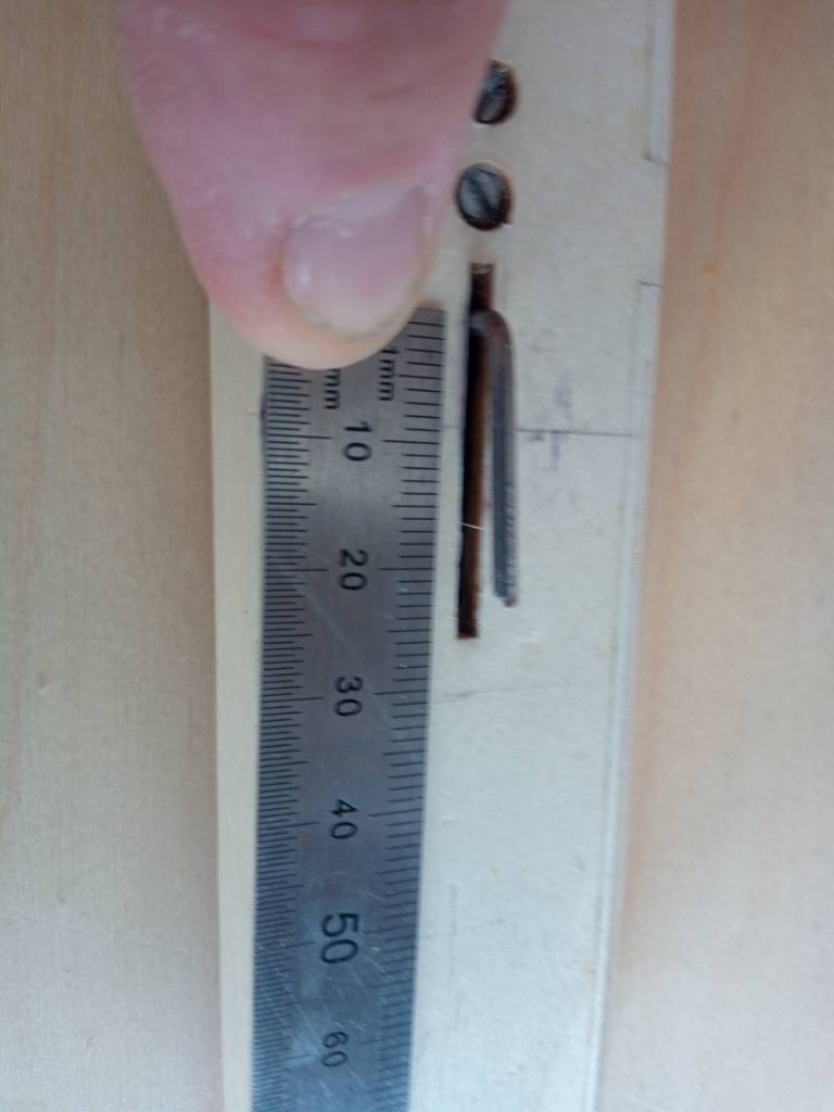

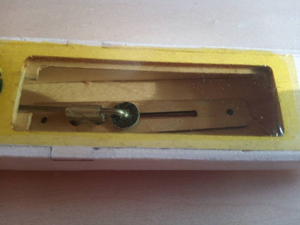

    Hoi Bart, hierbij de haak-foto's die ik in mijn reply op jouw bericht noemde. Succes met hacken en met RESen! Arjan IMG_20200608_190036_174.jpeg IMG_20200608_190507_357.jpeg IMG_20200608_190521_460.jpeg

    Nog bedankt voor je reactie... ik heb het niet voor mekaar gekregen om er een starthaak onder te maken. Maar ik ben wel wezen kijken en vond het leuk... en heb bij Zeller een zweefromp besteld zodat ik een volgende keer mee kan doen.

    - Lierstart ging prima en stabiel. Starthaak 10 mm voor het zwaartepunt.
