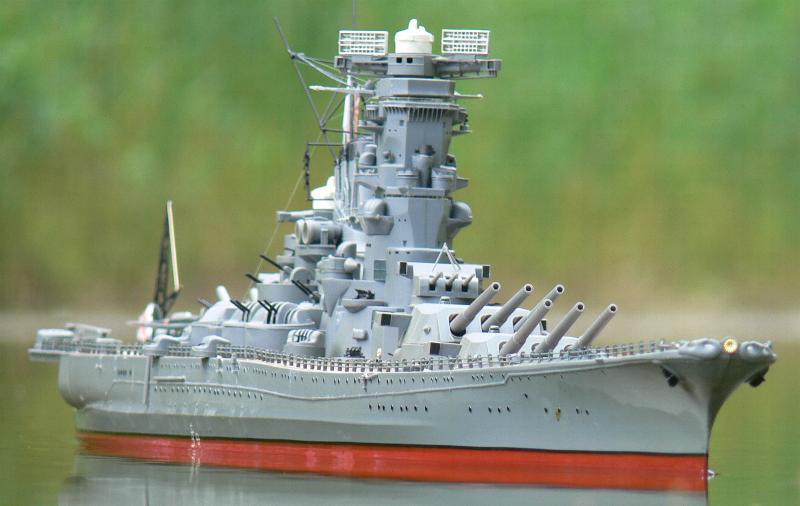

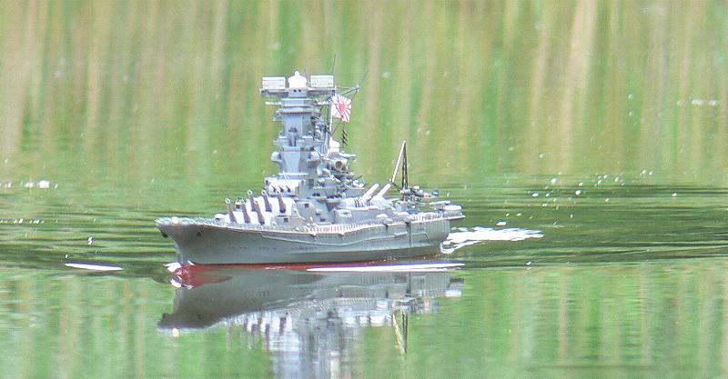

    Vanavond nog even een proefvaart gedaan om haar wendbaarheid te testen: Resultaat: prima.
    8NkJ7PHPdUA[/media] Yamato 1:200 - YouTube
    [​IMG]
    Als je dit ziet, weet je ook waarom de Amerikanen haar de bijnaam "The meanest of them all" gaven...

    Mooie foto, volle kracht achteruit?
    Het model is heel stiekum (weinig boeggolf) knap rap. Zitten de 400's er hier al in?

    Hoi Niels.
    Op de film zaten de 400's er in. Op de zender begrensd tot 50%, anders is het vaarwater te klein.
    Foto is genomen terwijl ze op volle kracht vooruit naar me toekwam.
    Ik verbaas me steeds meer over deze tobbe... Ze heeft een perfecte rompvorm! Mede door de bulbsteven is de boeggolf heel bescheiden. En de wendbaarheid is ook gigantisch goed, ook wanneer alle motoren parallel geschakeld zijn.
    Wanneer ik vol gas vaar, het gas loslaat en dan maximaal roer geef, draait ze alsof de schroeven nog steeds worden aangeblazen. Dat resulteert in een bocht van zo'n 120 graden voordat ze stilligt.:confused:

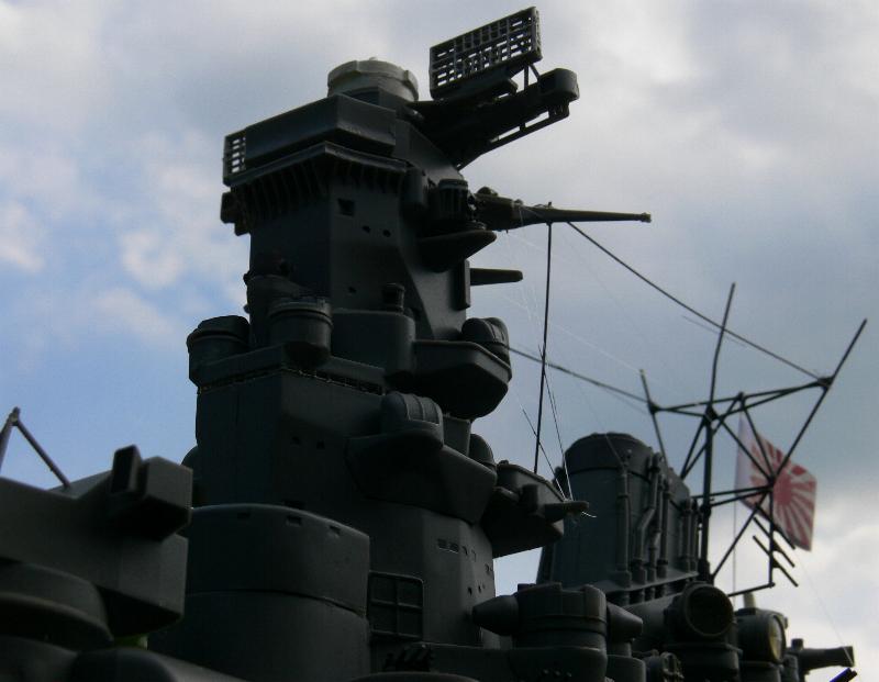

    Yamato is vandaag formeel aan de vloot toegevoegd. De vlaggen zijn gehesen.
    Mijn schoonpa (die van de Japanse "gastvrijheid" aan de Burmaspoorweg heeft "genoten") zou me als hij deze foto's zag, een trap onder bepaalde delen geven...
    Helaas is hij niet meer in de gelegenheid om dit te doen.
    [​IMG]
    Vlaggen in top.

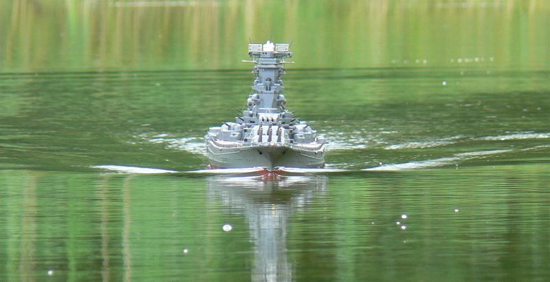

    Full speed op alle accu's! (Begrenzing op de regelaars even er af gehaald...) Opvallend is de mooie afwikkeling van de boeg- en hekgolf. Bewijs van een goeie rompvorm. Met name die bulbsteven is daar debet aan, denk ik.

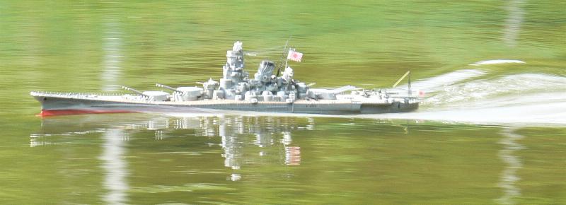

    Volle kracht mét begrenzing (50%) op de regelaars

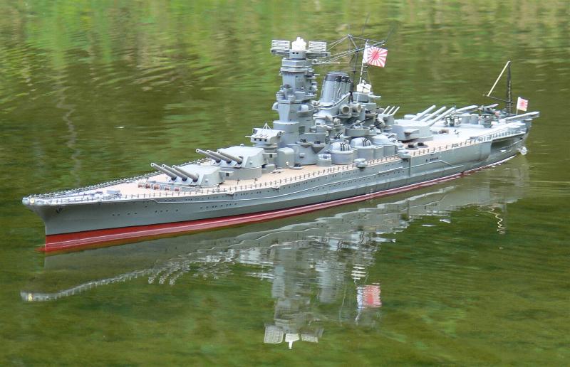

    De laatste foto's en een nogal "apart" filmpje, dan stop ik echt met dit verslag...
    Onheilspellend:
    [​IMG]
    Aan de boei:
    [​IMG]
    Toch maar eens op 7,2V varen... De stokers zullen er niet blij mee zijn geweest!

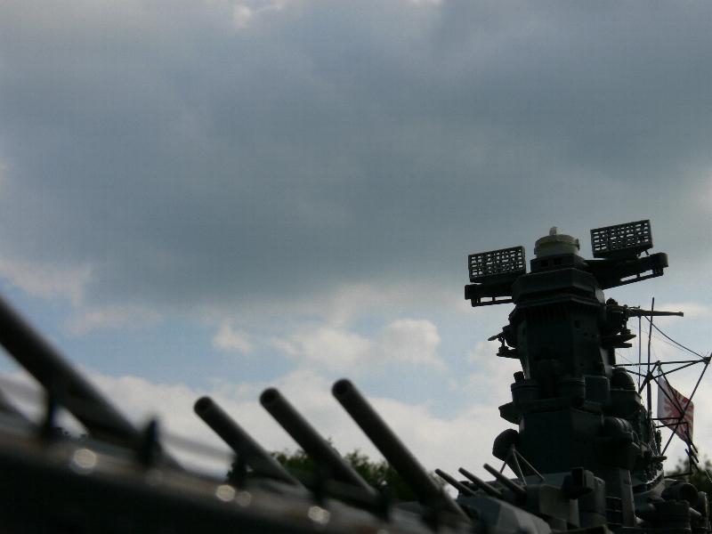

    Een kijkje als bemanningslid:
