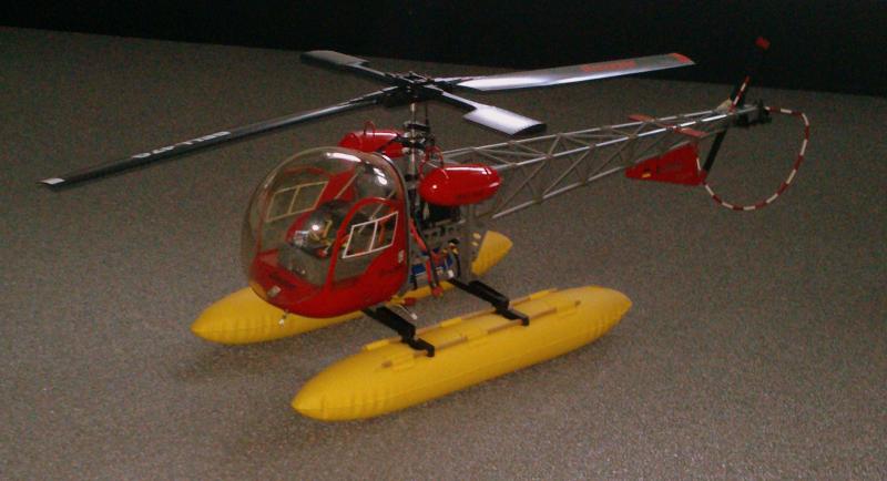

Tijdens zoektocht naar de drijvers voor de Bell 47 G kreeg ik een tip voor een complete ongebruikte heli incl. drijvers. Aankomend weekend ophalen. ;) Deze gaat misschien als donor dienen of.... wie weet....
Het is me gelukt!! Ik heb ze eindelijk gevonden. Natuurlijk de drijvers er onder geplaatst. Met de drijvers er onder gevlogen maar toen..... Op een meter hoogte vloog een van de paddels er af..... De heli zakte naar de grond schuddend en wel maar.... geen verdere schade :worship:. De drijvers vingen hem goed op. :D:D Na een zoektocht van een tien minuten de paddel gevonden. Hij was afgebroken dwars op de boutgaten. Ik vermoede direct veroudering en heb dit bij thuiskomst gecontroleerd. Dit bleek bij de andere paddel ook te zijn. Doordat ik gelukkig nog wat paddels had liggen deze eerst gecontroleerd op scheurtjes maar deze waren niet zichtbaar, De rotor weer opgebouwd en getest, de heli vliegt weer goed en heeft gelukkig niets geleden met het voorval. Het blijft oud materiaal......dus proberen heel te houden maar...

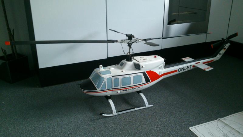

Tijdens het gesprek met de vorige eigenaar van de "drijvers" kreeg ik te horen dat hij ook nog een Bell 212 Twin Jet had staan en weg deed. Na het zien van het model kon ik deze niet laten staan. Dit wordt het volgende project.
full
De 212 is gebouwd maar ongevlogen. De heli is niet eens helemaal afgebouwd. De materialen zijn als nieuw. Ik ga de heli een complete restauratie geven en wil hem op de electronica na( zitten nog de varioprop lineaire servo's in )geheel origineel gaan vliegen... Maar dat is een ander project.......;)

Die 212 is ook een mooi ding. De rotoras steekt wel erg ver uit, wat is daarmee?
Groeten, Marco.
Ja dat klopt inderdaad. Dat komt omdat de rotormast nog niet vast zit. Hij zit er los in gestoken. De heli is nog niet geheel afgebouwd en had ook nog het hoofd tandwiel niet gemonteerd. Gaat weer een leuk projectje worden. Ik zeg; laat de winter nog maar komen...;)

Ben jaloers op jouw vondst van de Bell met drijvers. Vorig jaar heb ik ook een zgan (35 jaar oude) Bell 47 G gekocht met nagelnieuwe canopy! Helaas geen drijvers.

Ik heb onlangs ook een drijversetje op de kop weten te tikken. Is nog in redelijke staat. helaas alleen zonder plastic verb. stukjes. Als je die voor me weet te vinden ben ik weer blij:)
