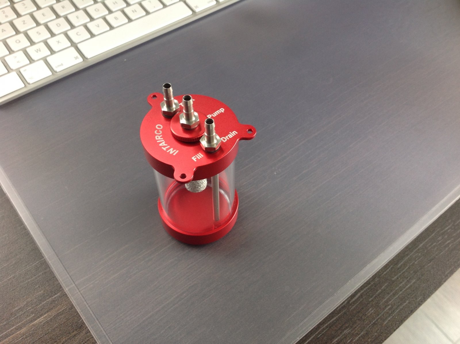

    Intairco airtrap gearriveerd. Pas gisteren besteld bij Remote Jets ! Super!

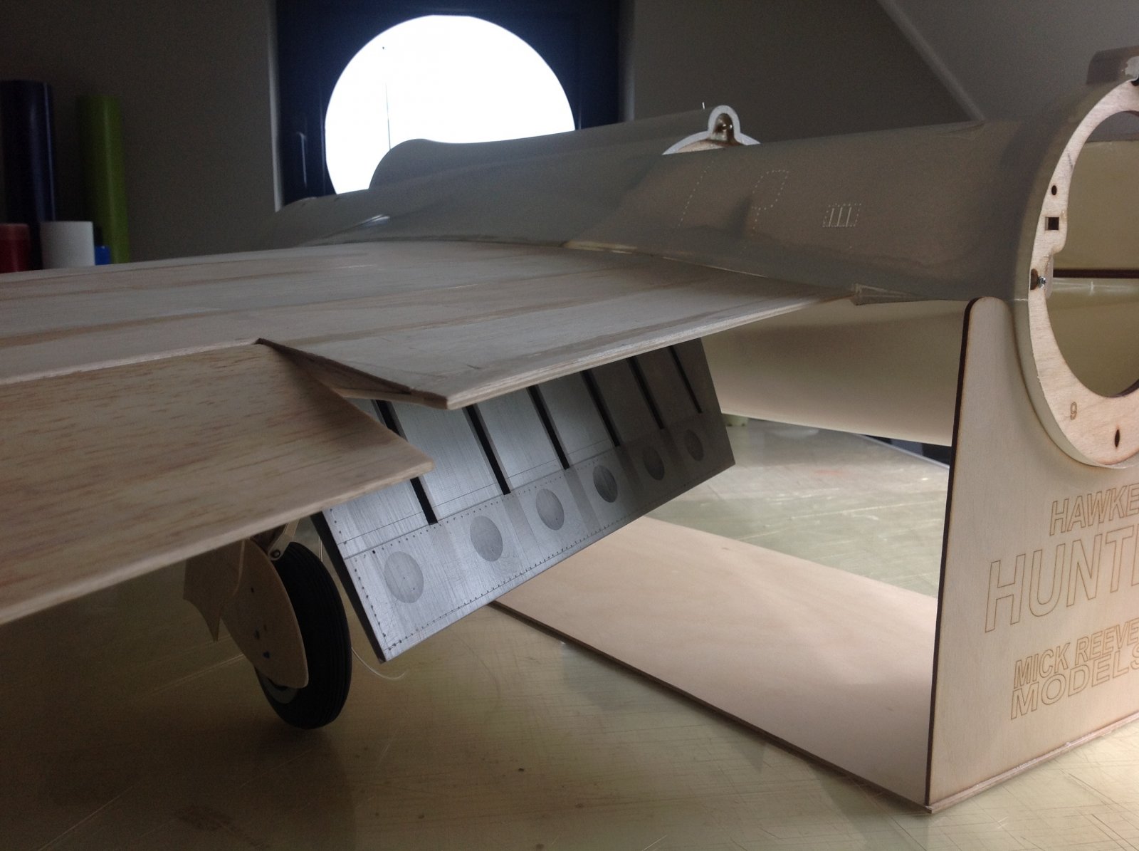

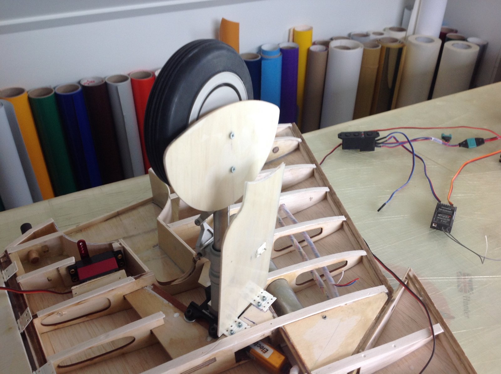

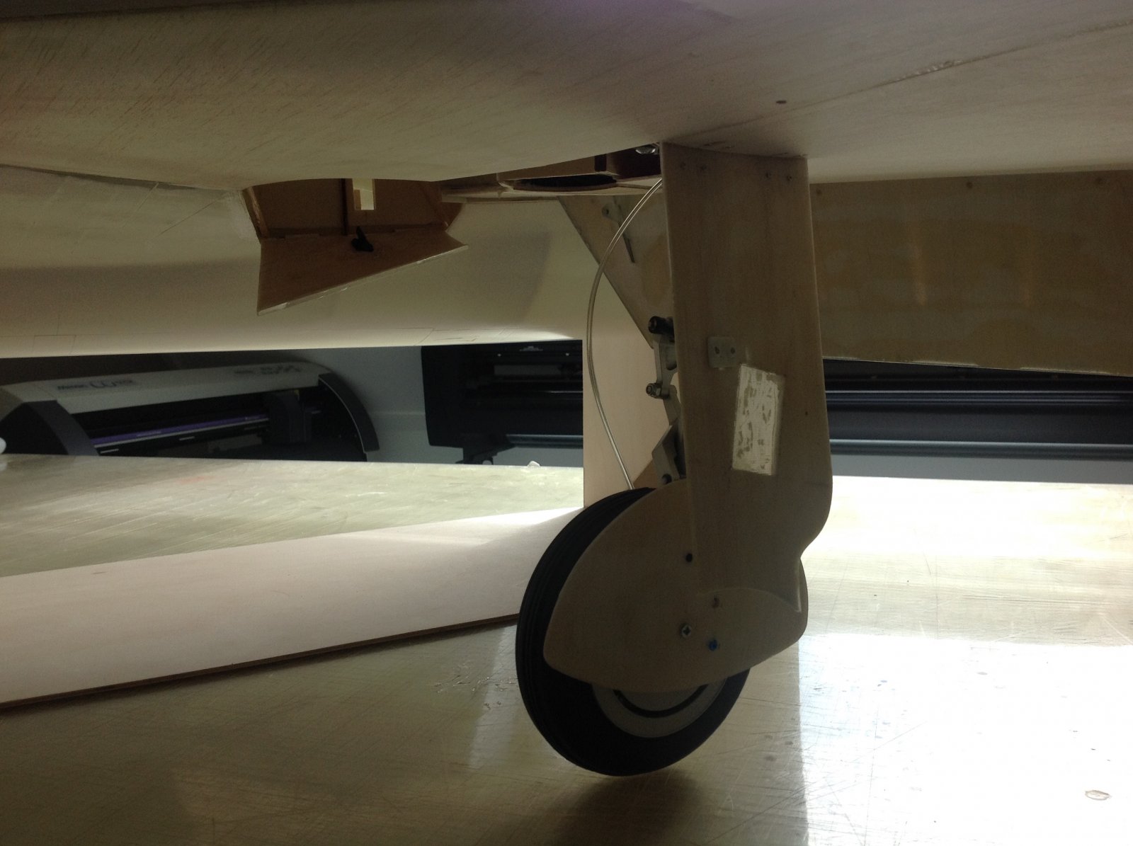

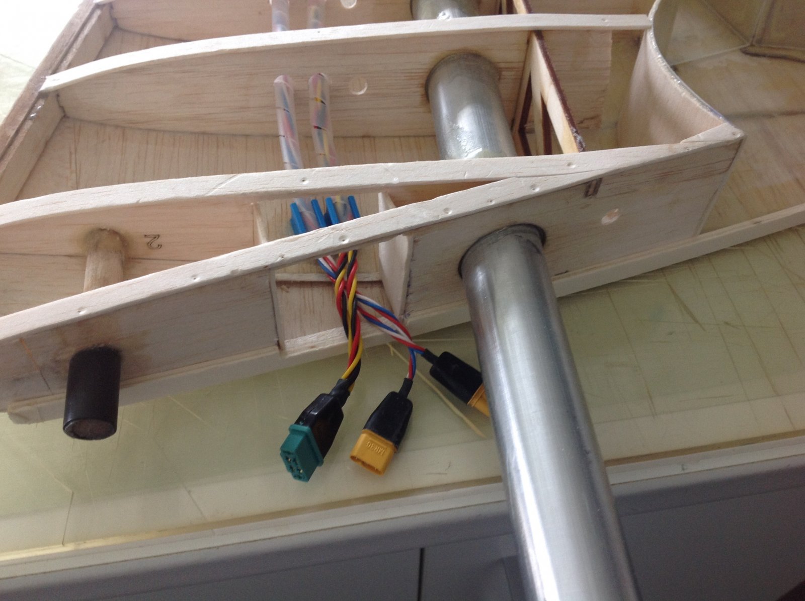

    Even in alle drukte verdergewerkt aan de hunter... 1 vleugel bijna klaar voor beplanking met balsa.
    Powerbox bedrading voor retracs, servo's, lichten.
  3. corvl
    corvl verslagschrijvers
    Lid geworden:
    6 sep 2002
    Berichten:
    2.592
    Locatie:
    Tirol -Oostenrijk
    Hallo ,

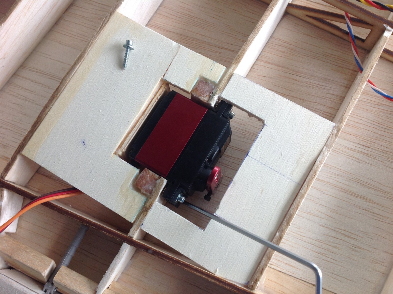

    Een klein vraagje , hoe zet je die servo's in de vleugel vast? Je kan er zo toch niet meer bij om de schroefjes erin te draaien? Ik moet in mijn toestel ook de servo's plat leggen , en zit er nog een manier voor te bedenken , vandaar.

  4. jbecaus
    jbecaus
    Lid geworden:
    31 dec 2013
    Berichten:
    233
    Locatie:
    Bellem (Aalter) België
    Dag Cor, ik gebruik daarvoor inbus houtvijsjes, die haal ik wel uit de modelbouwwinkel. Met een inbussleuteltje met een bolle kop lukt dit perfect.
    Zorg er wel voor dat er voldoende ruimte is dat je de kop van de sleutel nog in de vijs krijgt. Verhard ook de triplex met een druppeltje roze zap, alvorens de vijs erin te draaien.
  5. benovitch
    benovitch
    Lid geworden:
    20 apr 2005
    Berichten:
    433
    Locatie:
    België/Nieuwkerken Waas
    Komen deze vijzen van bij Aerobertics? Zijn ze met een metrische kop of engels?
    Die penscharnieren zitten ook met niet veel vast zo te zien. Of komt er nog een blokje in?
  6. jbecaus
    jbecaus
    Lid geworden:
    31 dec 2013
    Berichten:
    233
    Locatie:
    vijzen zijn metrisch van aerobertics... is enkel de laatste scharnier, omdat ik anders de rol er niet op krijg. Maar komt zowiezo een blokje in. Geen risico nemen.

    Ah ha , dank voor de tip , dat is idd geen slecht idee . Ik ben zelf nog aan het twijfelen om zo'n houder te maken waar de servo met de zijkanten vastgeklemd wordt met een plaatje en schroef , maar dan kan er niet meer gebruik worden gemaakt van de rubbers tegen trillingen . Dit is dan wel een betere oplossing .

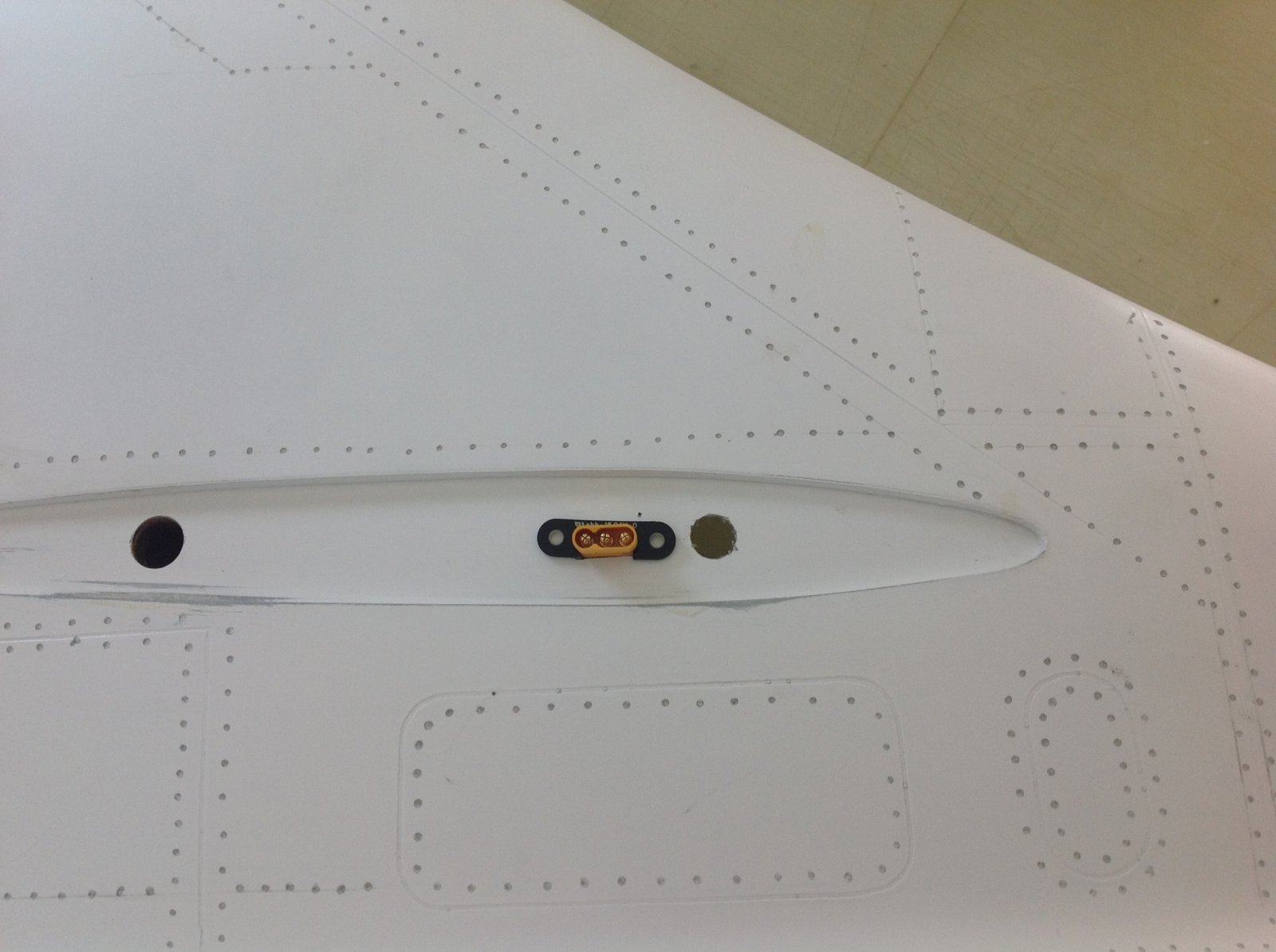

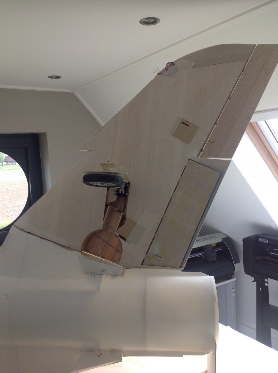

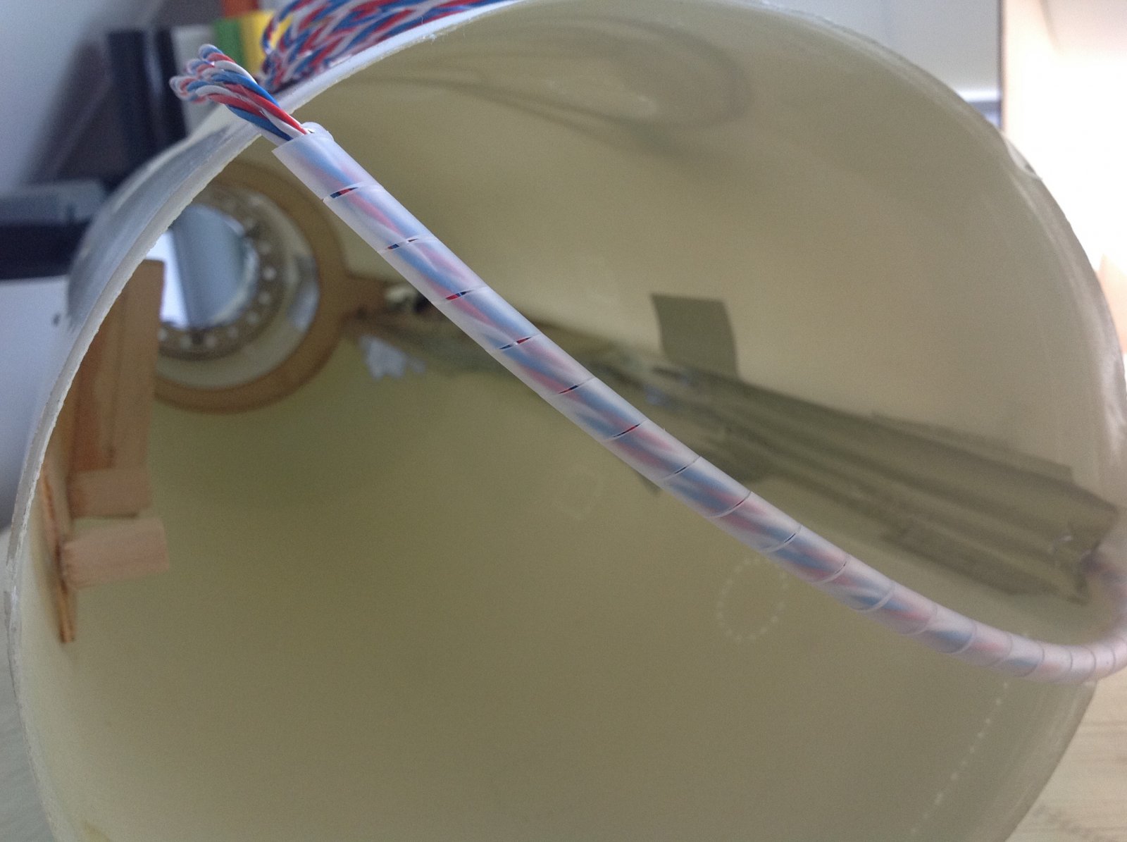

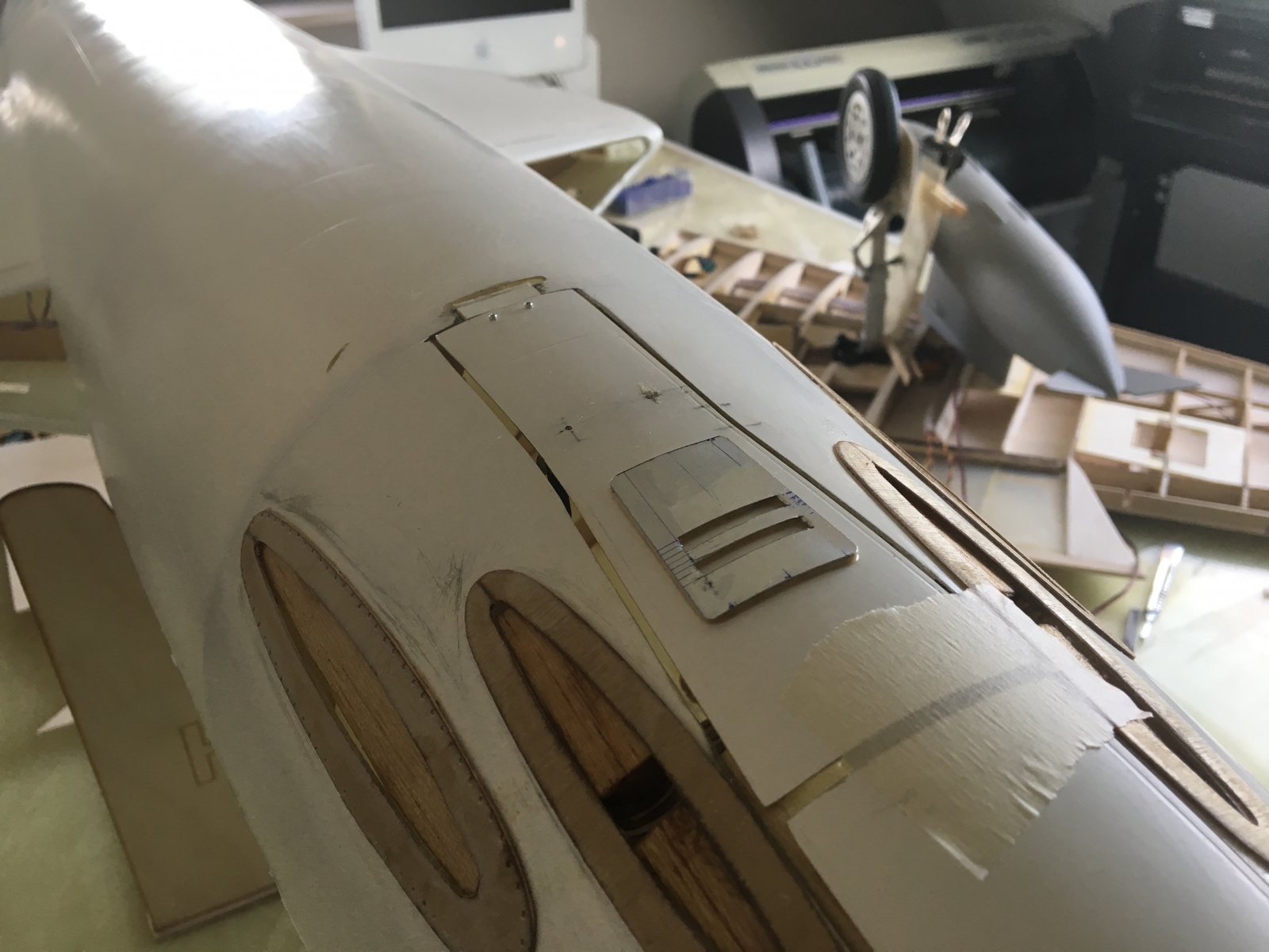

    Olé, tussen het onderhoud van de F15 en de start van het seizoen, toch verdergeknutseld aan de hawker... Het huwelijk tussen de 2 rompdelen komt dichterbij. 1 vleugel bijna klaar voor glasvezelmat. Toch 1 groot probleem ontdekt. Toen ik voor het eerst een poging deed om reeds het zwaartepunt te bepalen, zodat ik er geenszins lood moet aan toevoegen vrees ik dat de 3 liter tank niet op de plaats volgens het plan kan. Doordat de tank iets langer is schuift ook de turbine naar achter en verschuift het zwaartepunt. Het is de bedoeling om hem onder de 10 kilo te houden, ik weet niet of dit gaat lukken. De kist was super staartlastig. Dus heb ik besloten om tank en intairco 1 plaats op te schuiven. Ook de bevestiging van de achterste ring voor de tailpipe zit op zijn plaats. Verlangkabels gesloldeers en met alu tape hittebestendig gemaakt. rompdeuren in romp gefinaliseerd. Toch een grote opmerking ivm proskin, ik heb dit enkel op de elevators gebruikt, maar ik merk dat het doorzakt tussen de ribben, met een minder mooi resultaat als gevolg. Op de foto zie je het niet, maar het is er wel. Dus vanuit mijn oogpunt: good old balsa!
    Bijgevoegde bestanden:

    Nog wat foto's...

    Erg mooi! Maar vanwaar die retract in je rudder????

    Retrac in de rudder???? bedoel je de shute-bay?

    Nee het is als een grapje bedoelt volgens mij. Als je naar je foto kijkt waar je romp op zn zij ligt lijkt het net of je linker vleugel dus het rudder/vertical fin is.

    Owké, ik volgde even niet...

    Idd een grapje!
    Vakwerk voor de rest! Ik blijf het volgen!
