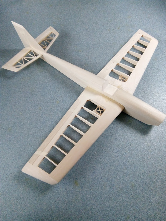

    Dit setje is nog steeds te koop,kan nu een afneembaar verstelbaar stabilo maken.
    Dit is van Gator. Moest even graven in mijn geheugen.

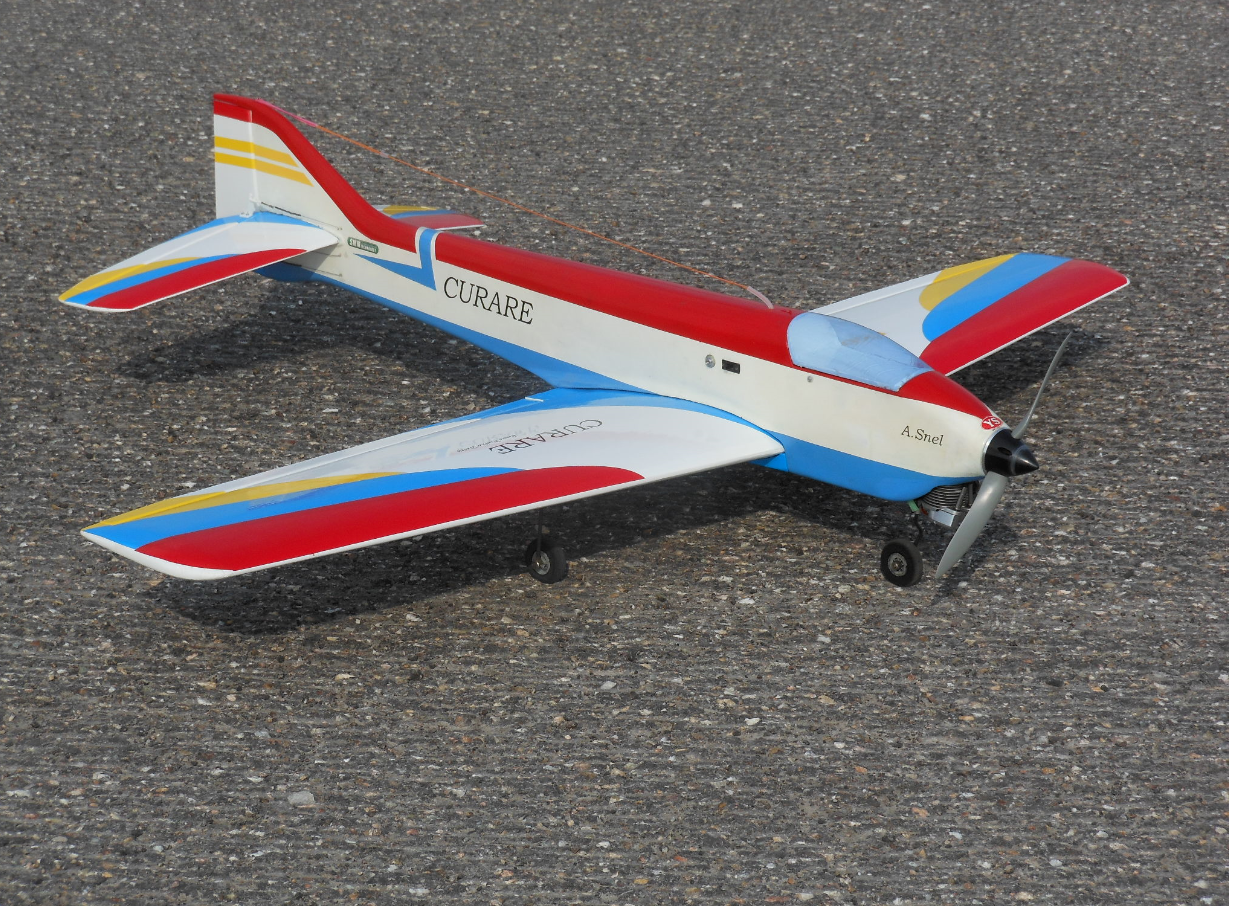

    De Curare (40) uitgerust met een Saito 72 viertakt (vanwege het geluid) met een 11X11 prop. Retracts op lucht. Originele "Prettner" brakes in de vleugel. (Niet op de foto)
    Het model vliegt sinds 2012 en heeft vele honderden vluchten gemaakt.
    Op de foto nog met 35 Mhz apparatuur, inmiddels omgebouwd naar 2.4 GHz.

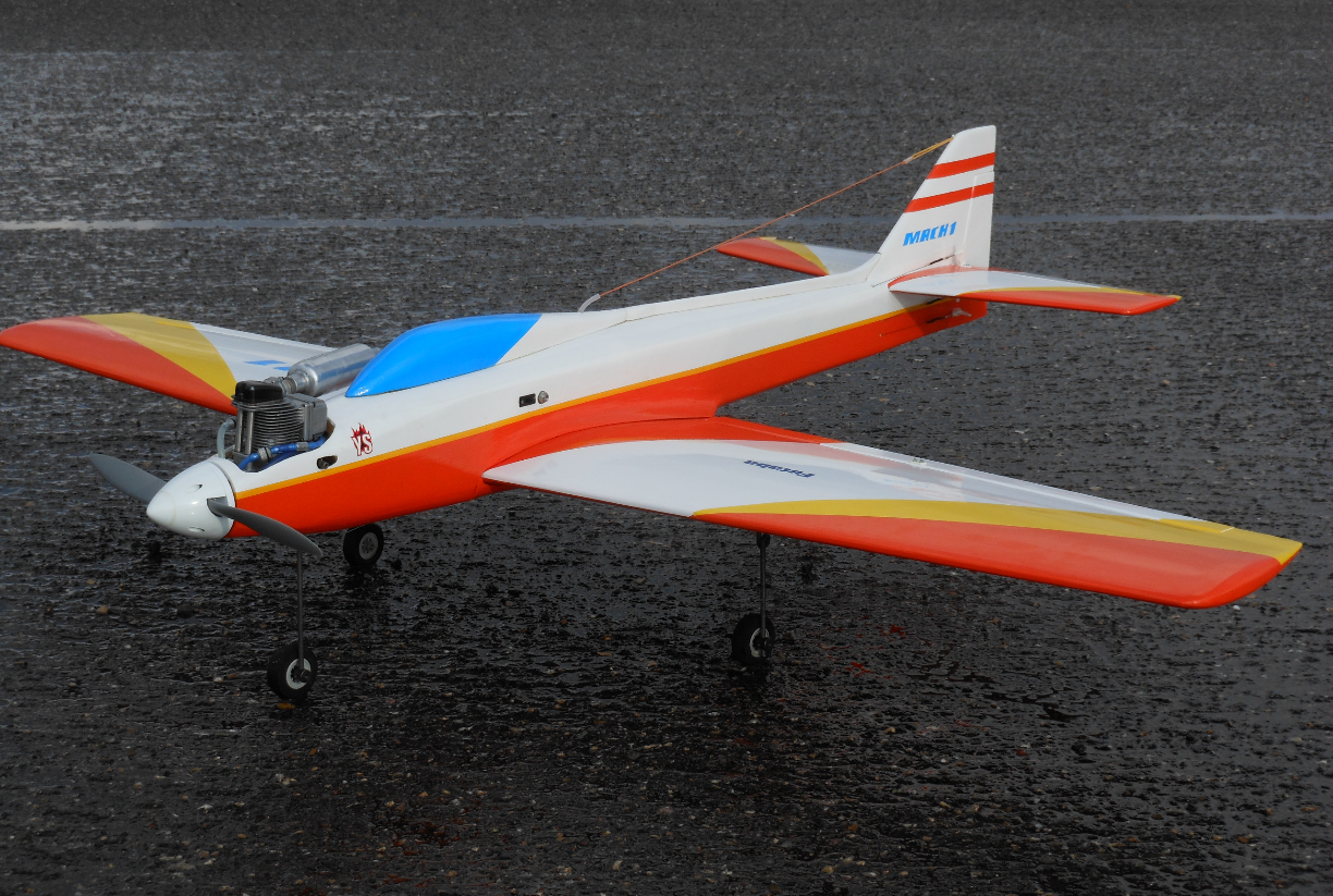

    De Mach 1 (Ontwerp van Norm Page mid jaren 70) voorzien van een YS FZ 110 en lucht retracts.
    Inmiddels ook voorzien van 2.4 GHz :

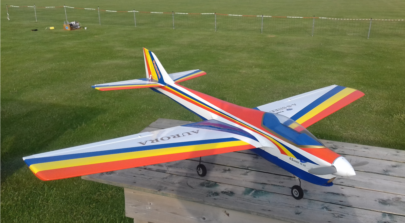

    De Aurora 60 (ontwerp van Gichii Naruke) eerst voorzien van een OS Hanno Special en nu een OS 65 AX (lucht retracts) :

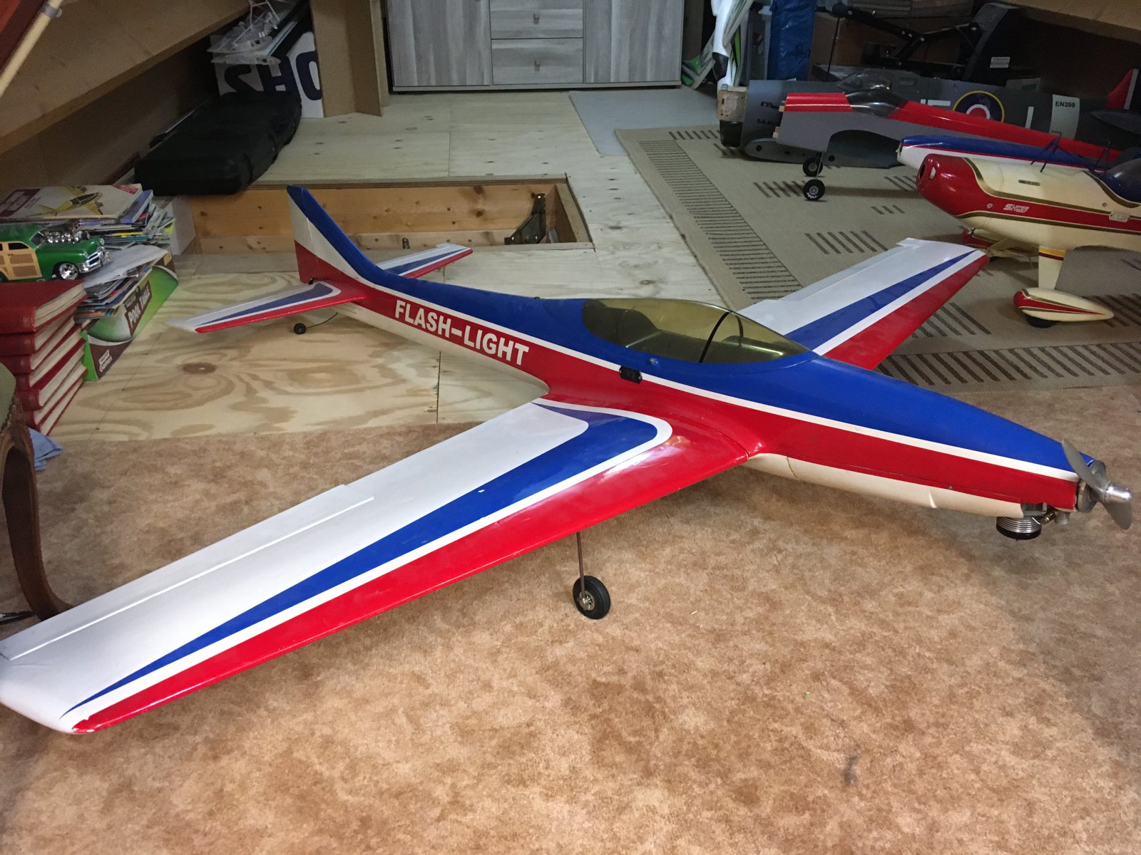

    De Flash light is ontworpen door Peter Wessels die er in 1984 het WK mee vloog

    De Magic heeft retracts gecombineerd met remmen om op korte pistes te kunnen landen. Een volledig geïntegreerd uitlaat systeem, niemand dacht dat dit kon, Hanno Prettner plaatste echter op de juiste positie luchthappers waardoor de lucht goed door de romp stroomde.
    De airbrakes en landingskleppen waren gecombineerd en werden tijdens de landing en vlucht gebruikt. Hanno prettner gebruikte hiervoor een zelfontwikkelde elektronische box die de brakes / flaps bediende.
    Een verstelbare propellor die bijdroeg aan constant speed vliegen.
    Het model was dusdanig "ingewikkeld" dat het voor de meeste modelvliegers te moeilijk was. Als antwoord hierop ontwierp prettner later de calypso, supra fly, supra star en mystic. Deze modellen waren bereikbaarder voor de gemiddelde modelvlieger.
    Een bijzonder model....de Magic. Ik ben benieuwd hoe die van Ed gaat worden.

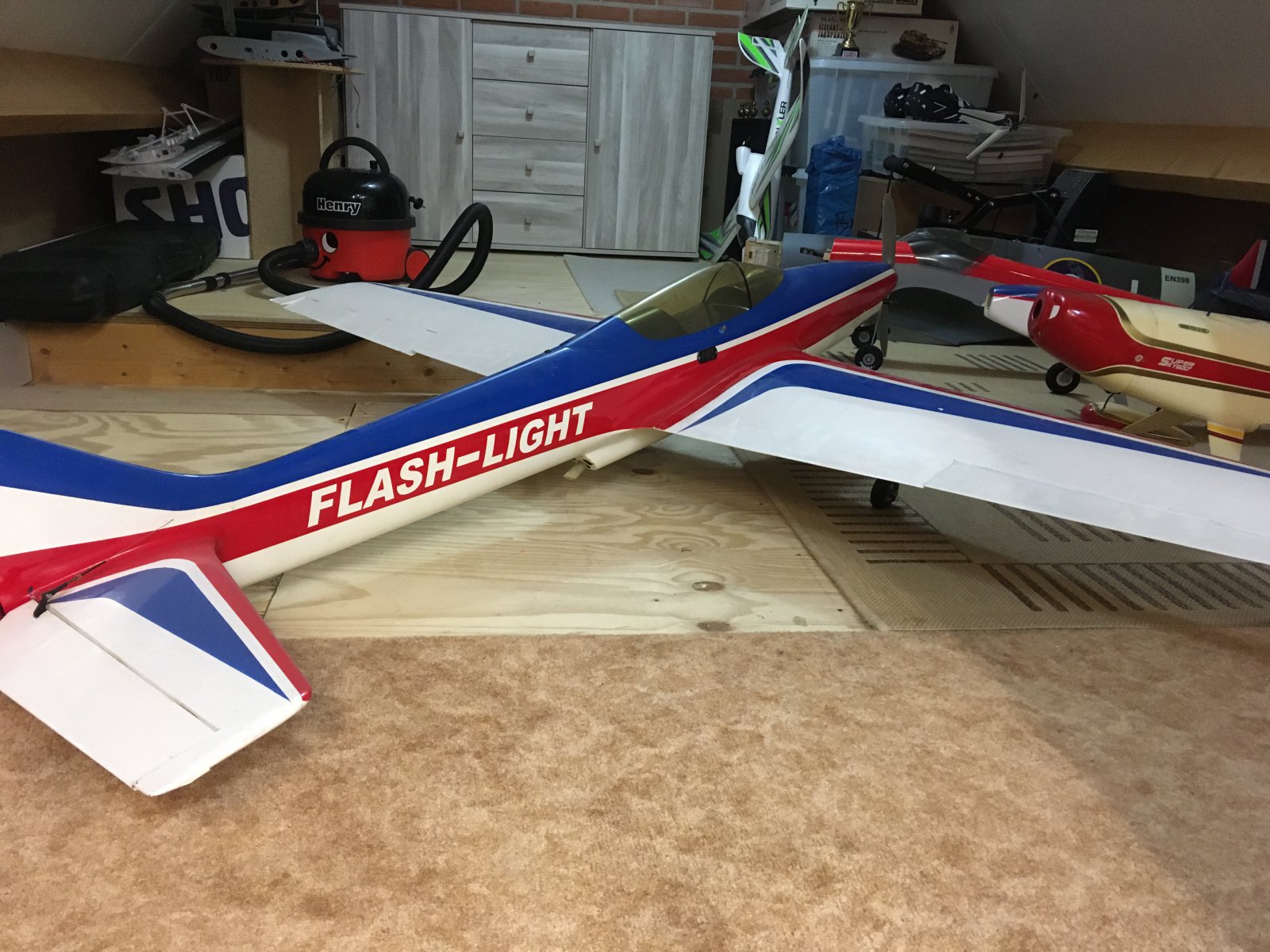

    nu ik dit ook kan zal ik gelijk maar een plaatje van de Flash-Light neerzetten,
    ik heb hem even op de hobbyzolder in elkaar gezet voor de foto,

    motor is een vrijwel nieuwe Rossi 10cc achter uitlaat
    deze heb ik gekocht en gemonteerd omdat ik dacht dat de OS 61 RF te weinig compressie meer had wat simpelweg aangekoekte ricinus bleek te zijn.... dus qua aandrijving kan ik nog wel even voort :D
    ik krijg steeds meer last van het "old skool F3A verzamelvirus" (vandaag weer een doos met X-TRA 60 delen, tekeningen, instructieboeken en een hagelnieuwe Hatori 675)
    Dat thuiswerken is niet goed voor de portemonee :eek:
