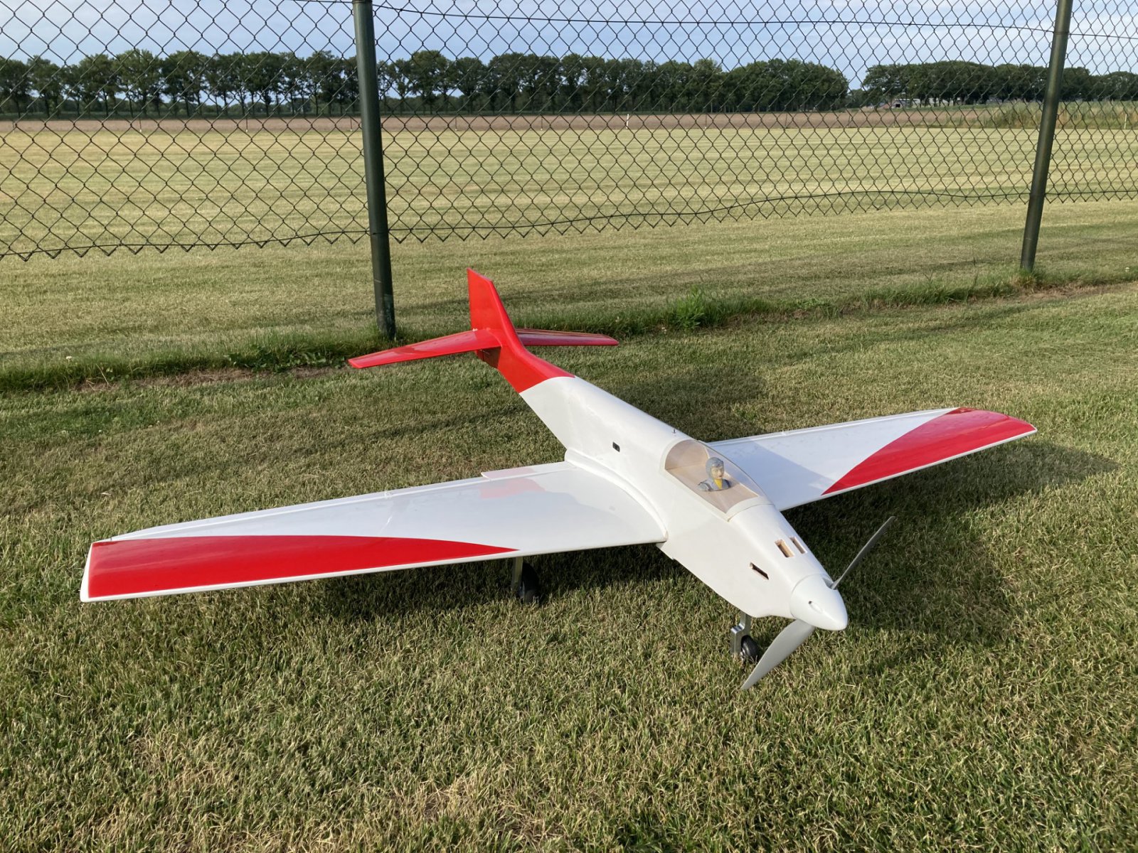

    De propeller en de spinner op elkaar afstemmen was best lastig.
    De propeller moet met 4 bouten aan de motor worden vastgemaakt en de spinner heeft ook 4 kleine schroeven.
    De Spinner is gemaakt voor een bevestiging met een centrale moer.

    De bij de ARF bijgeleverde decoratie en stickers zijn vervangen door met een snijplotter gemaakte letters en decoraties.
    Deze letters vallen er niet af op een warme dag.

    Het landingsgestel wat bij de kit is bijgeleverd bestaat uit 2 verenstaal gebogen poten.
    Ondanks de naam veren staal veert de poot niet.
    Maar er zijn alternatieven te koop.
    Voor mijn Dalotel tel heb ik 2 gas geveerde telescoop poten gekocht..
    De poten zijn geschikt voor modellen tot 16 kg.
    Door wat gas te laten ontsnappen kunnen de poten worden afgesteld op 8-9 kg.
    Ik weet alleen nog niet hoe en of er weer druk op gezet kan worden maar dat is van latere zorg.
    Hierover later meer.

    De koeling voor zowel de motor als de regelaar is goed voorbereid in het ontwerp.
    Nog een schotje plaatsen voor de geleiding en wat krimpfolie randjes recht afsnijden.

    Een kijkje in de romp
    Magneet schakelaar Emcotec, SLS 2200 Ma lipo een 12 kanaal Futaba ontvanger en een Savox SV 1270 TG servo voor het Richtingsroer.
    Onderdelen welke over zijn van andere projecten.

    De bereikbaarheid van de Lipo s was niet erg handig bedacht bij deze Arf.
    Telkens weer de kap losschroeven is niet duurzaam. Zeker niet in een houten romp met Folie bespannen.
    Toch maar een schuifje gemonteerd. De koeling is dik in orde met zo een groot frontaal oppervlakte.
    Nu nog de poten terugstellen van 16 kg naar 8 kg.
    Poten zijn fantastisch de gebruiksaanwijzing is er niet bij. Typisch Duits,.
    De Verkoper heeft bericht dat ik hem kan bellen en dan legt hij het uit in vloeiend Duits.
