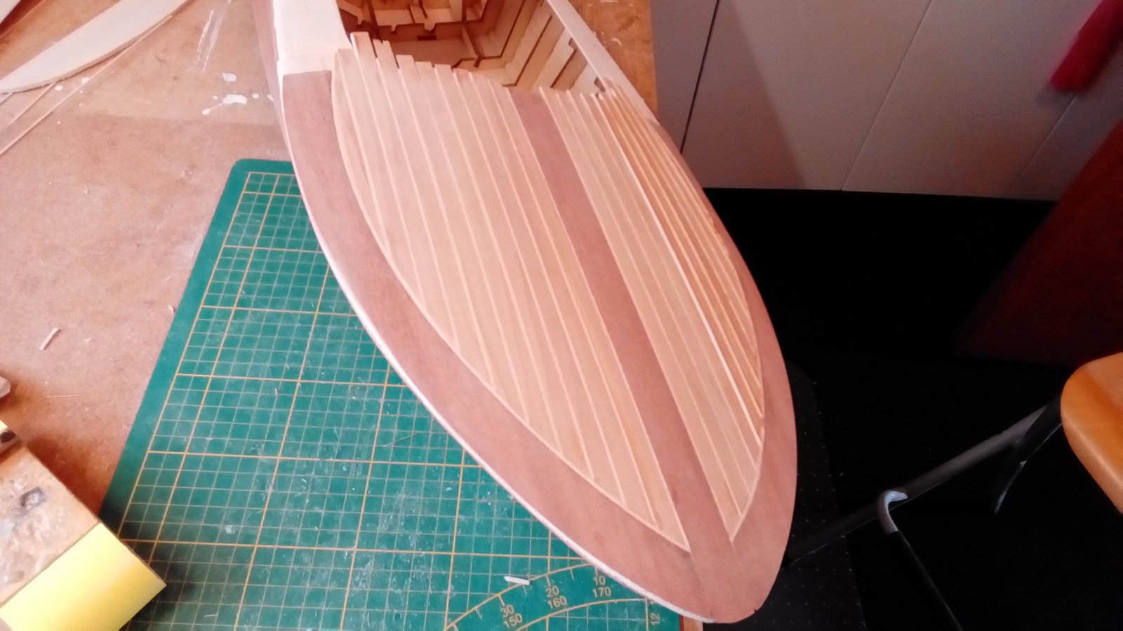

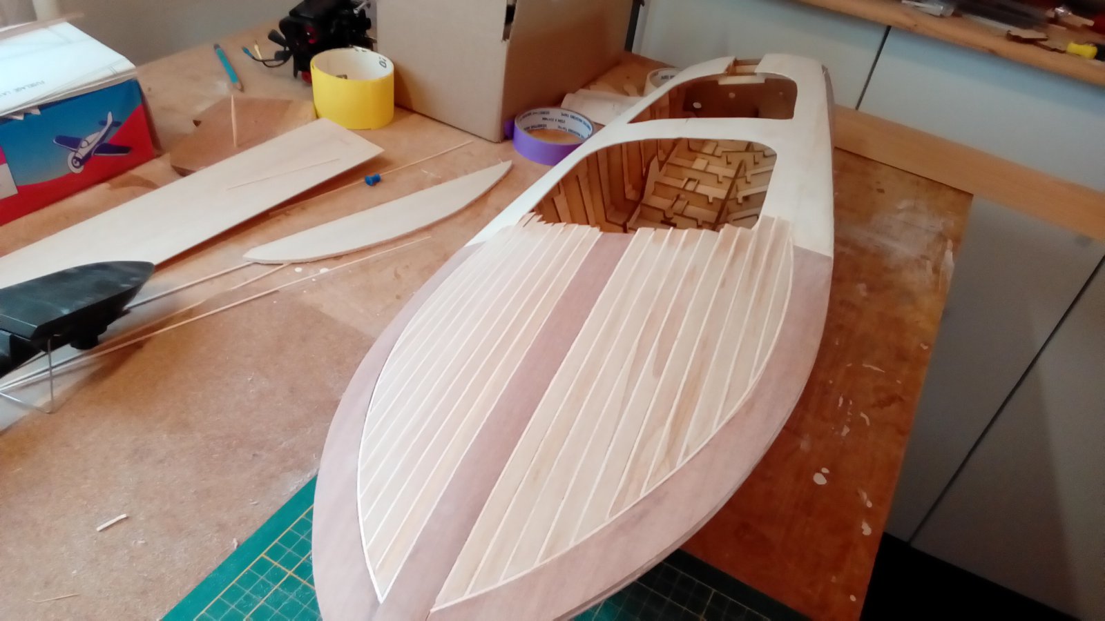

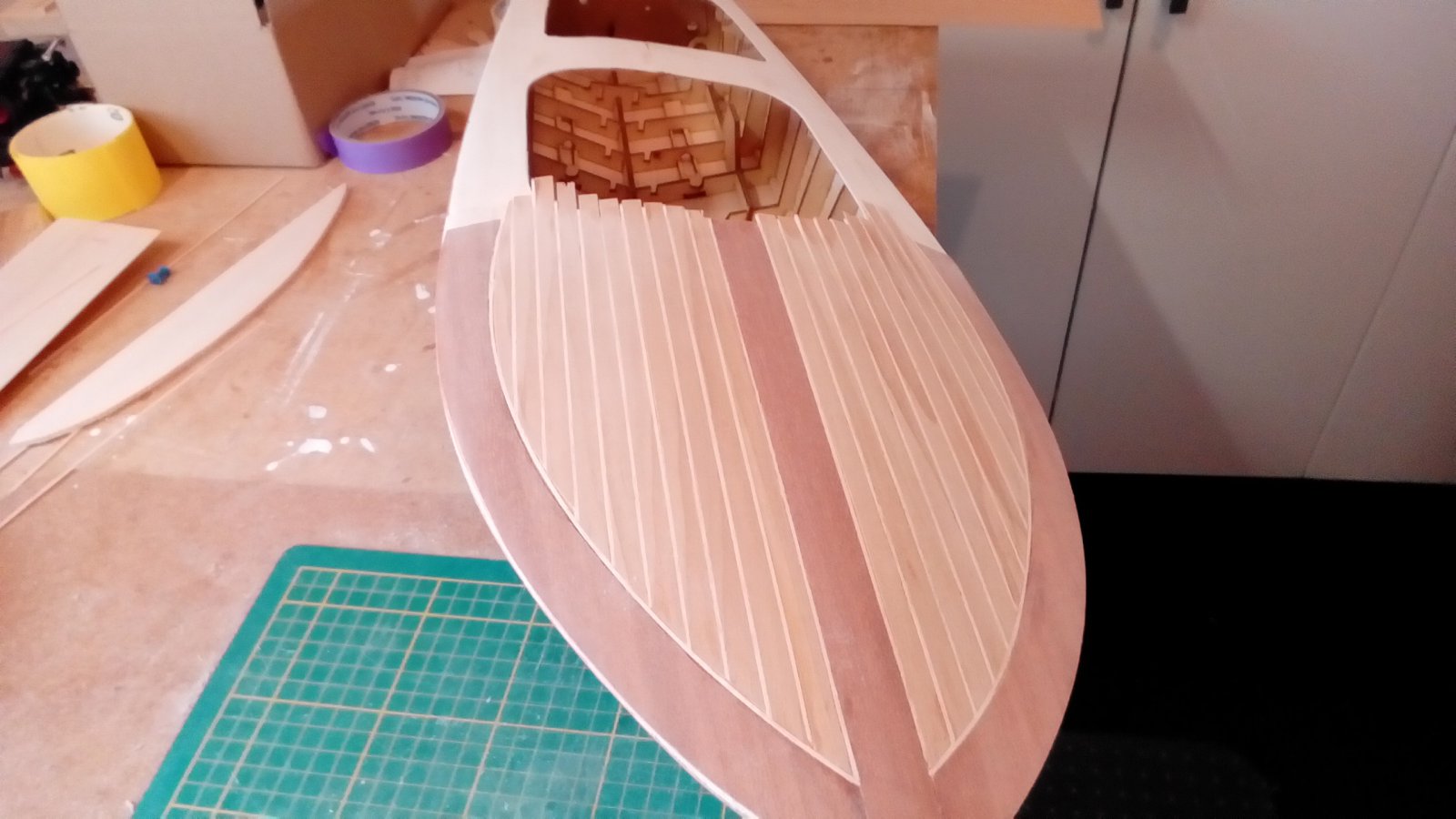

    De Riva weer opgepakt om verder af te bouwen.
    Voor de achtersteven heb ik Jatoba toegepast.
    Het onderste deel heb ik van vuren gemaakt
    Jatoba komt dicht overeen met de houtsoort Makore, die als fineer op de boot is aangebracht.
    Binnenkort het dek voorzien van fineer.
    Op de boeg twee verschillende kleuren in dunne strookjes

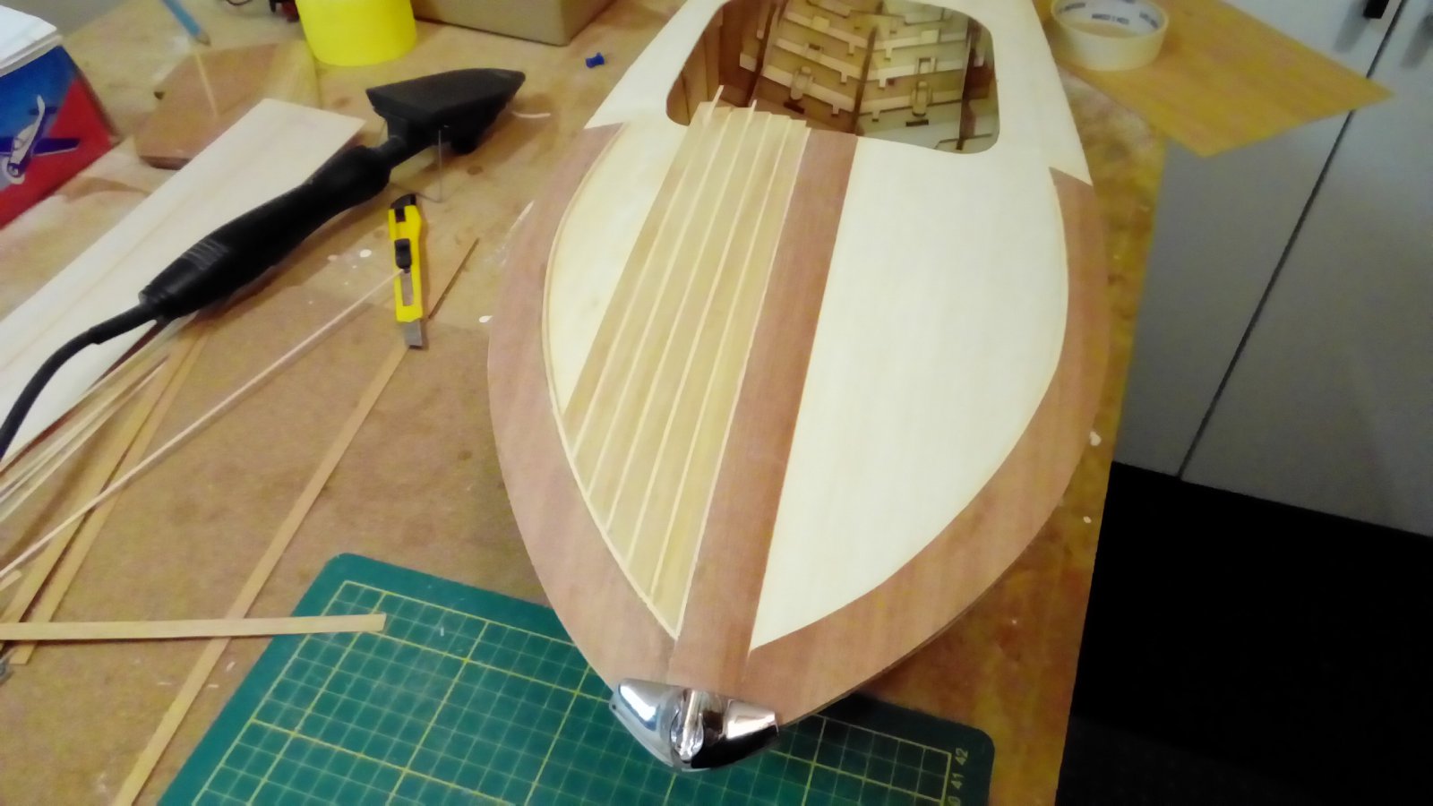

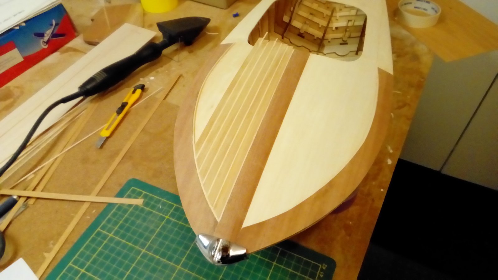

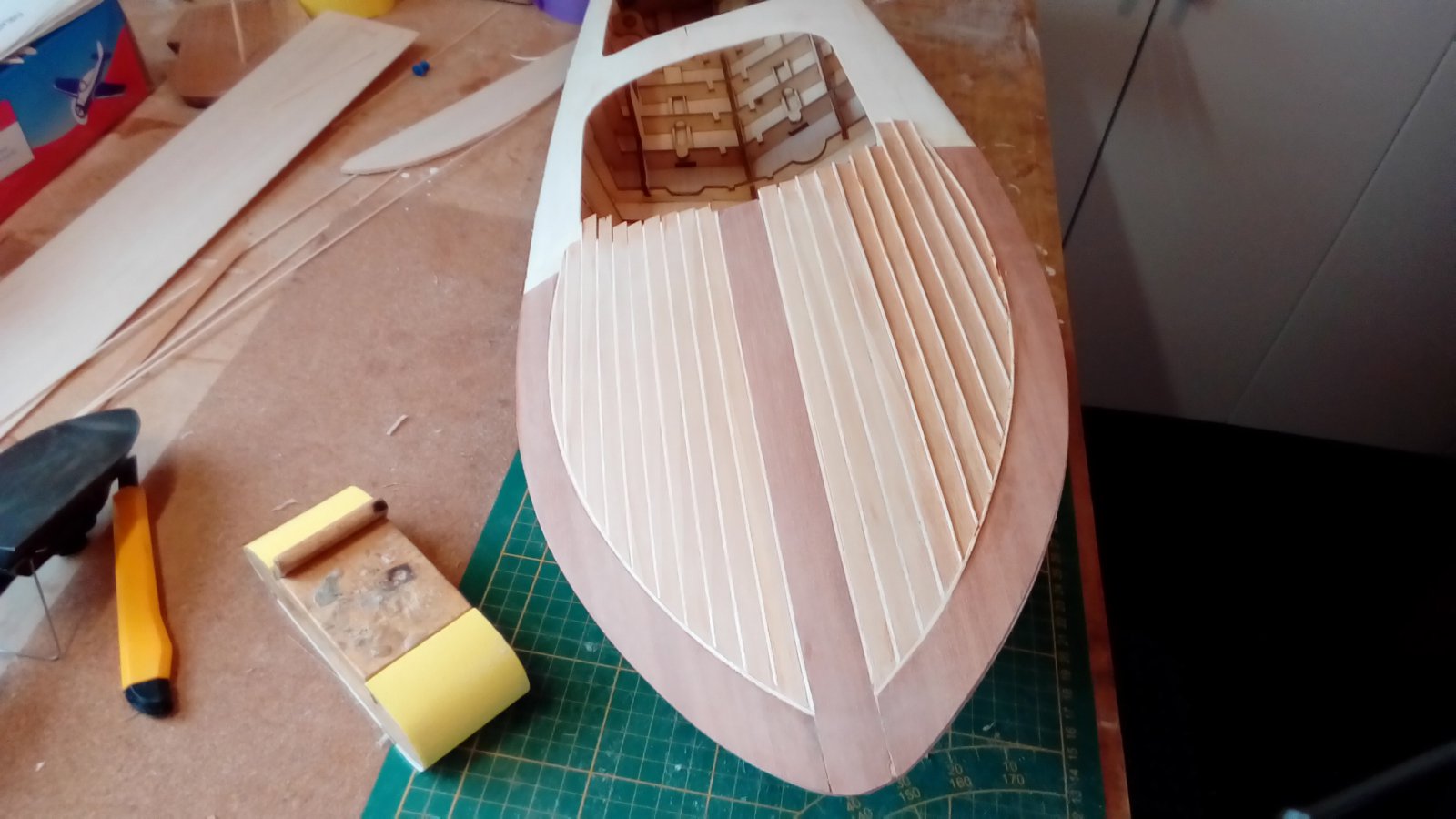

    Voor het eerst, in mijn leven, een dek van een boot zo ingelegd.
    Veel werk maar wat een plezier om zoiets te doen.

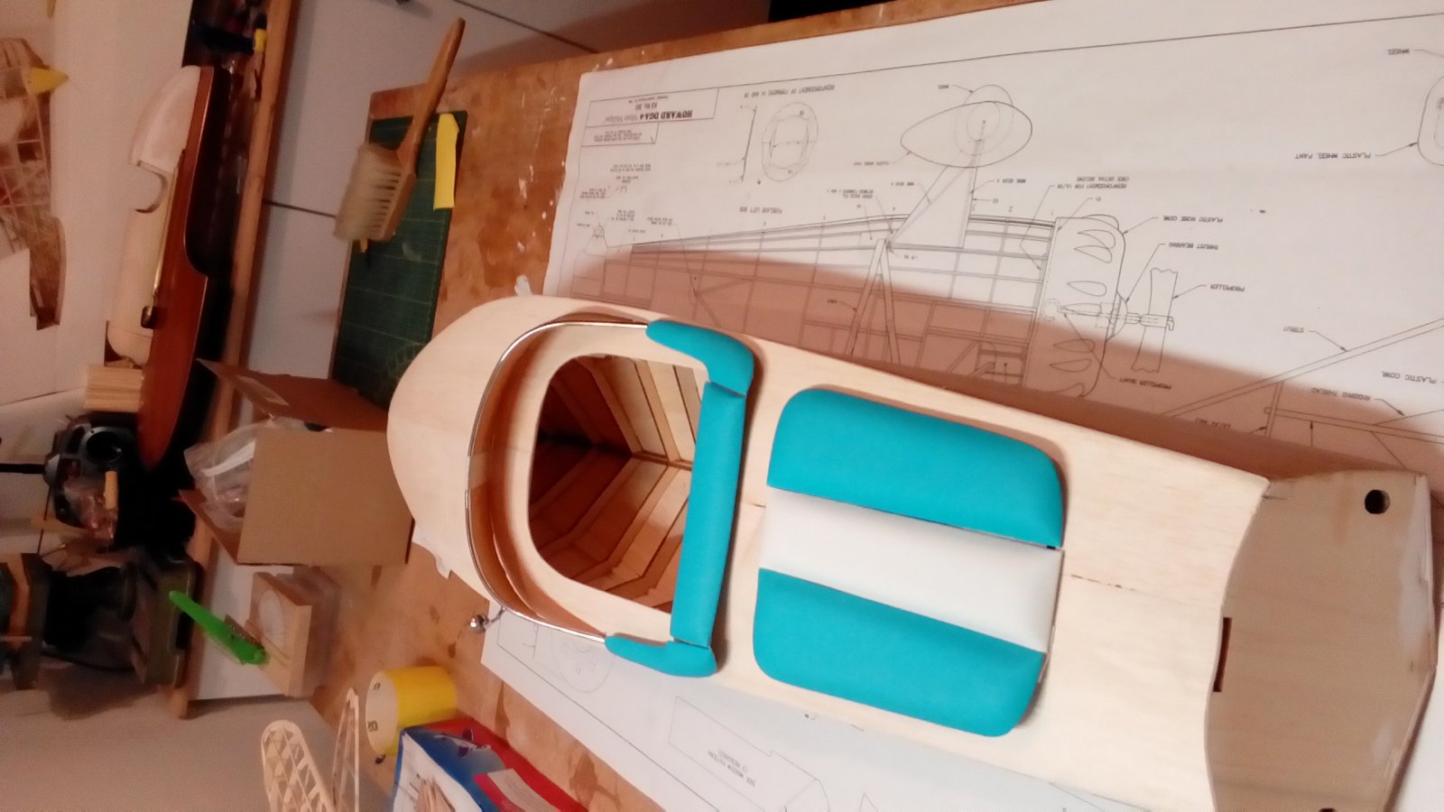

    Meest complexe deel van het dek is gereed.
    volgorde foto's zijn niet juist
    P_20211121_132011.jpg [​IMG] P_20211121_132035.jpg [​IMG] [​IMG]

    Excellent work. Even when I enlarge the photo I find no imperfections. Well done. Are you gonna laminate with epoxy resign?

    for sure there are small imperfections but I'm working still on it.
    the bottom of the boat wil have laminated with epoxy and the top with G4.
    After this he wil havea clear finish from an professional painter.
    The bottom of the boat wil be with,like the original version.

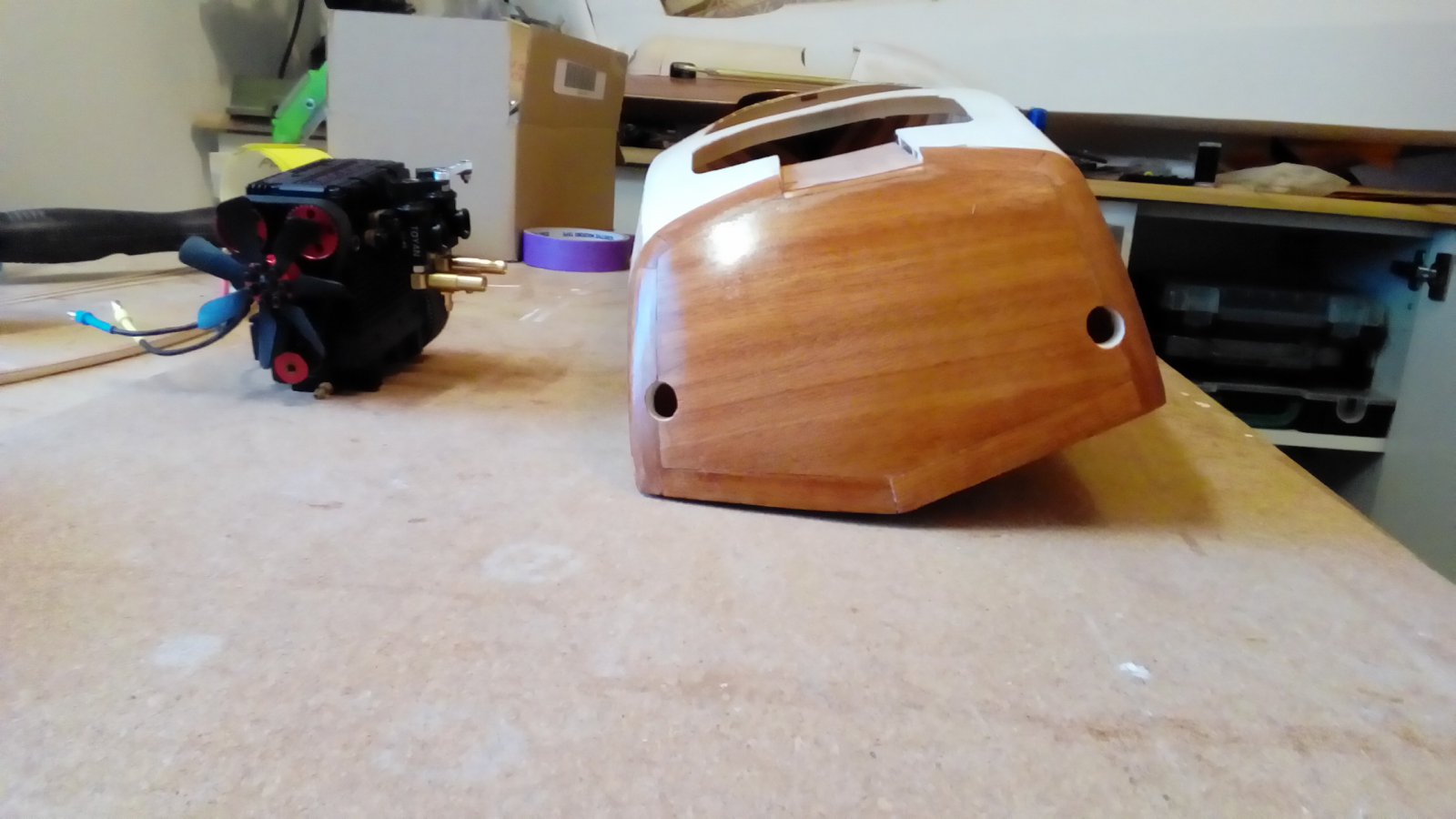

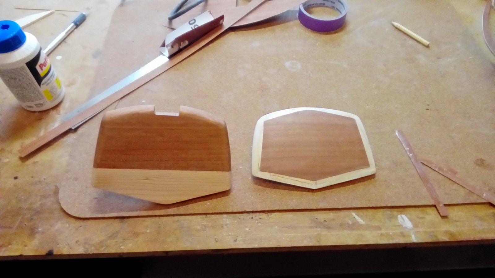

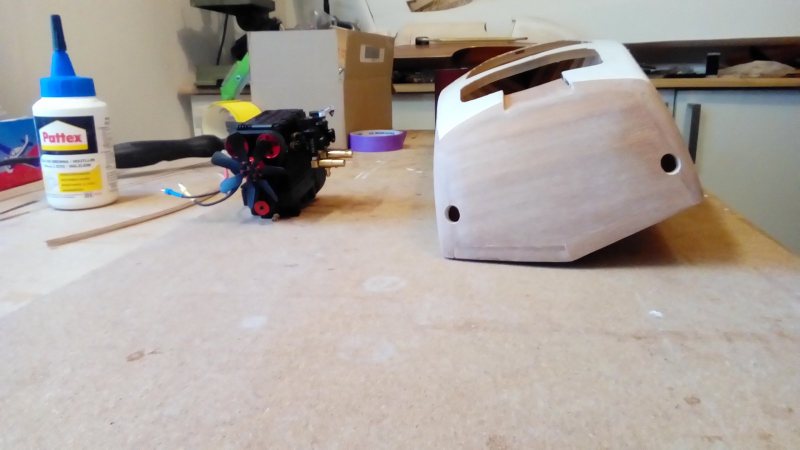

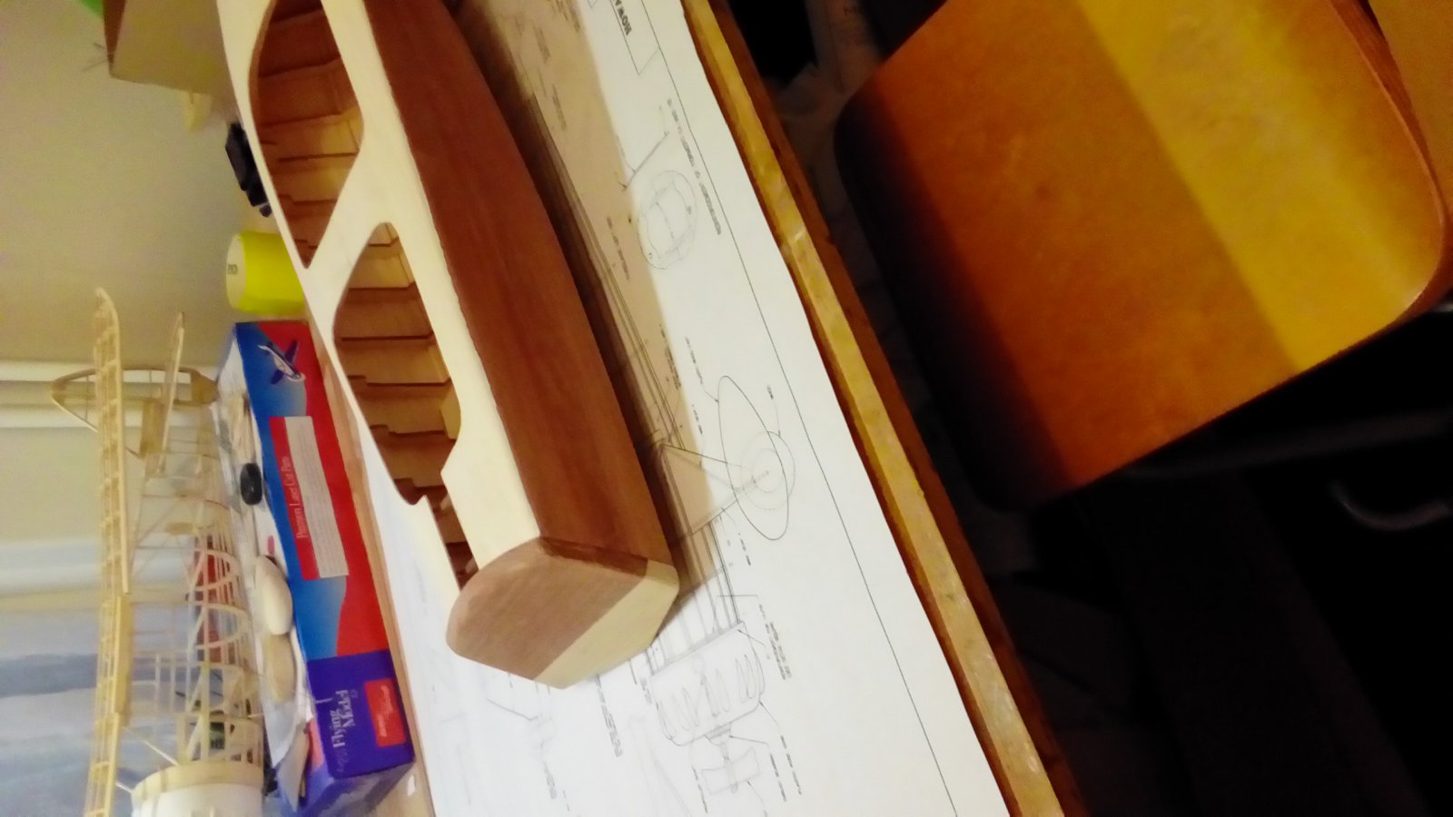

    Ik was niet tevreden over de massieve achtersteven, gemaakt van jatoba en vuren.
    Nu een nieuwe gebouwd van triplex en balsa.
    0,4 mm fineer zal worden aangebracht op de nog open delen.
    lk wil hier een uitstraling van massieve delen mee zien te bereiken.
    Kijken of het lukt.
    Laatst bewerkt: 24 nov 2021
    Tamiya1970 en HeliKoper vinden dit leuk.
  15. Taylorcraft
    Taylorcraft PH-SAM
    22 apr 2012
    1.105

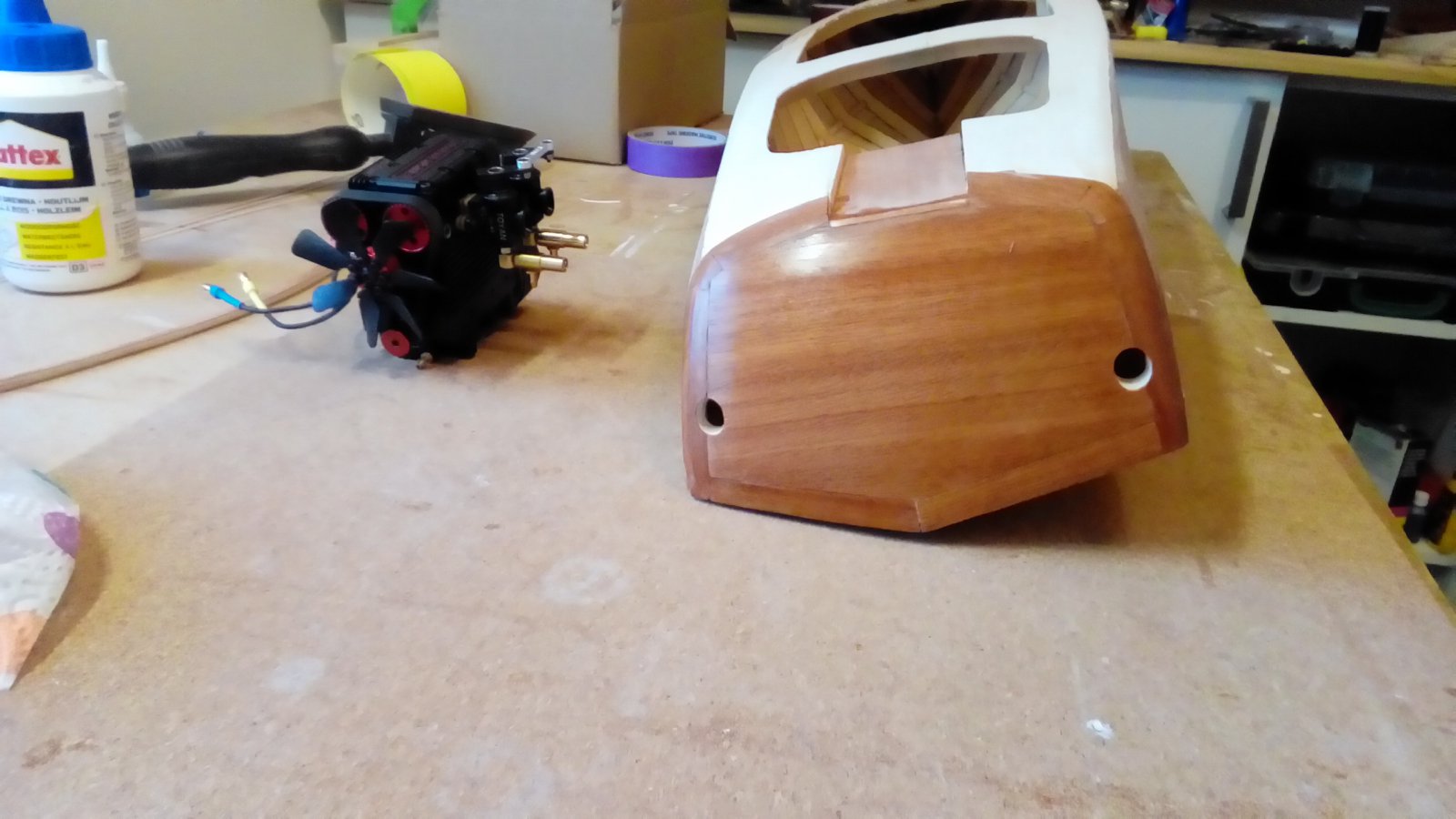

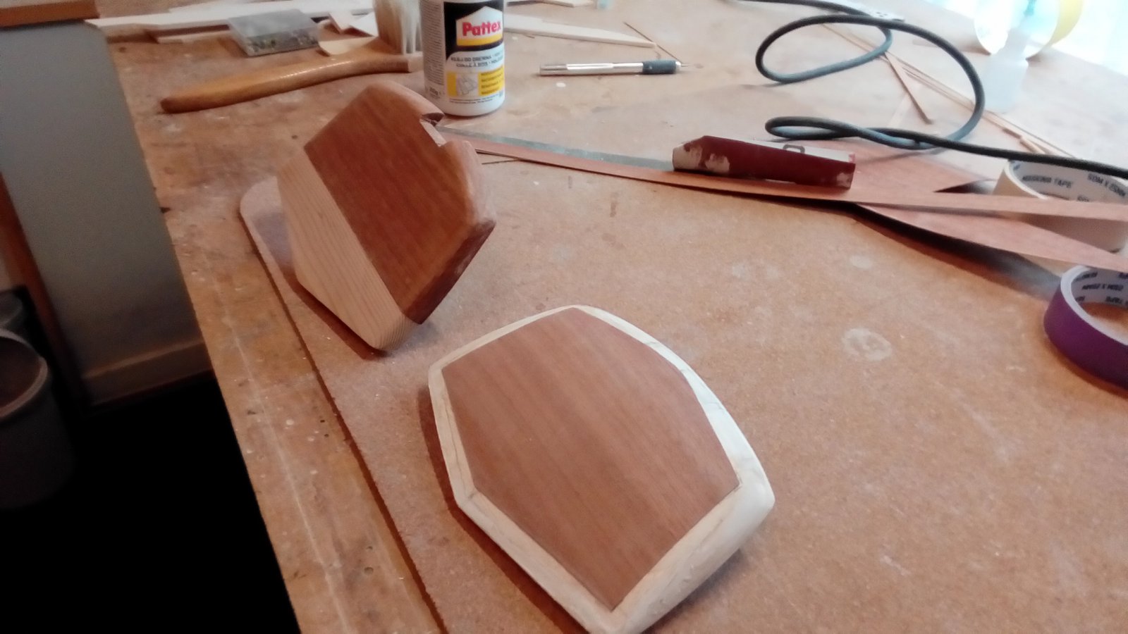

    de achtersteven is gereed.
    zoals hier boven is aangegeven, is alles afgewerkt met 0,4mm fineer.
    De randen van de achtersteven zijn dus ook gefineerd en moeten de suggestie weken alsof het uit vol materiaal is opgebouwd. P_20211125_145359.jpg P_20211125_145445.jpg P_20211125_145435.jpg P_20211125_145441.jpg

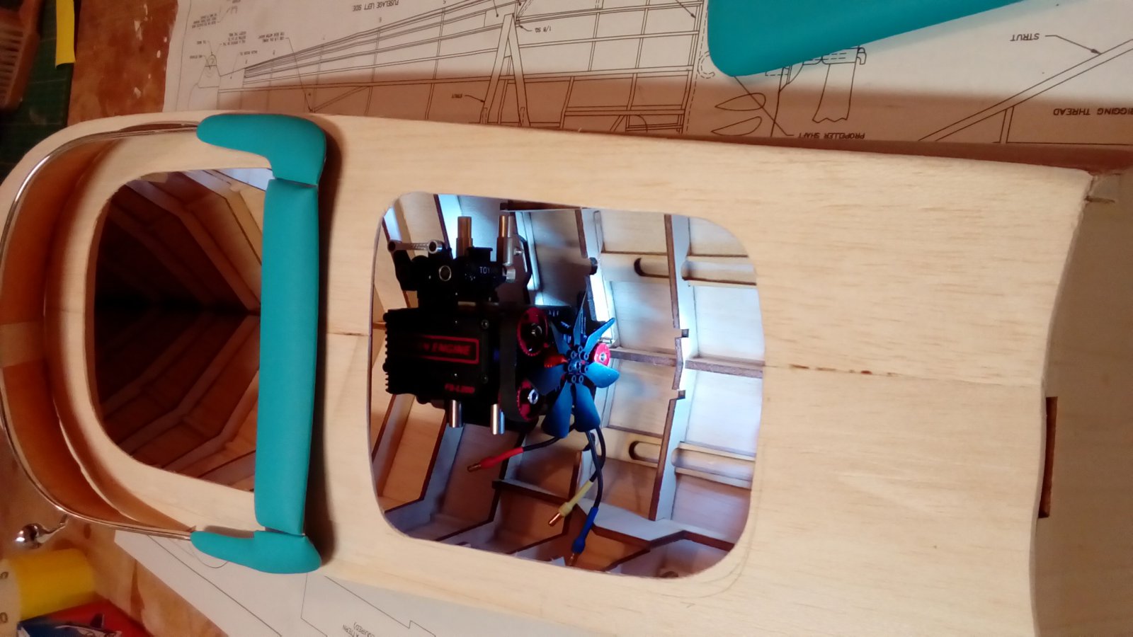

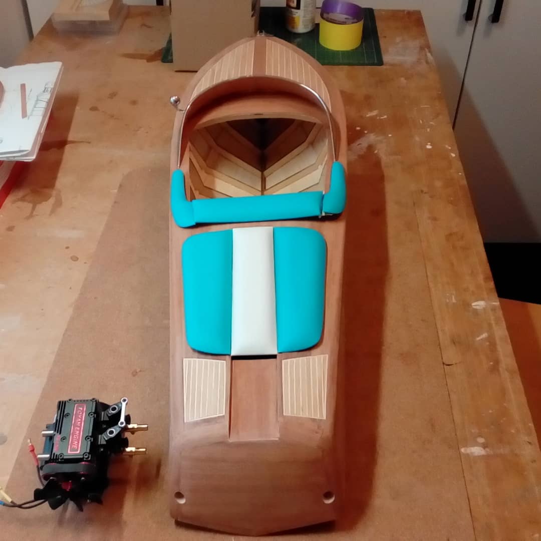

    De romp is nu zo ver gereed om de motor in te bouwen.

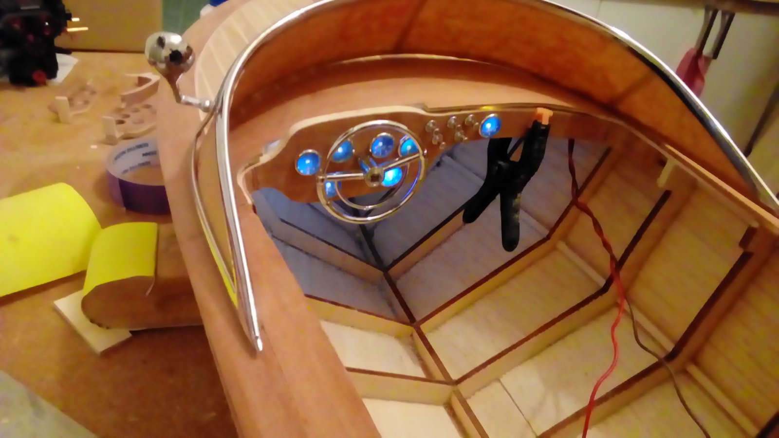

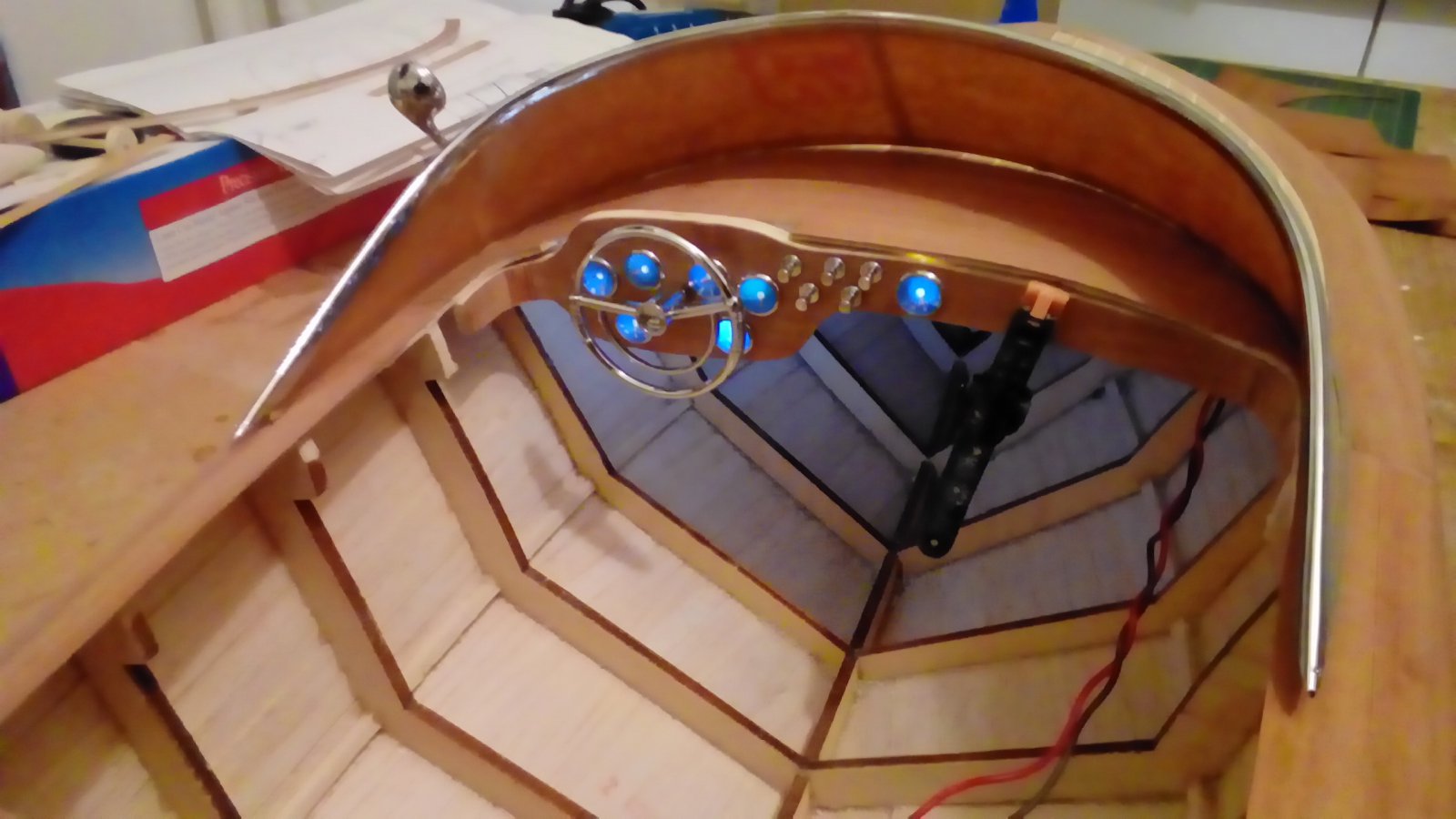

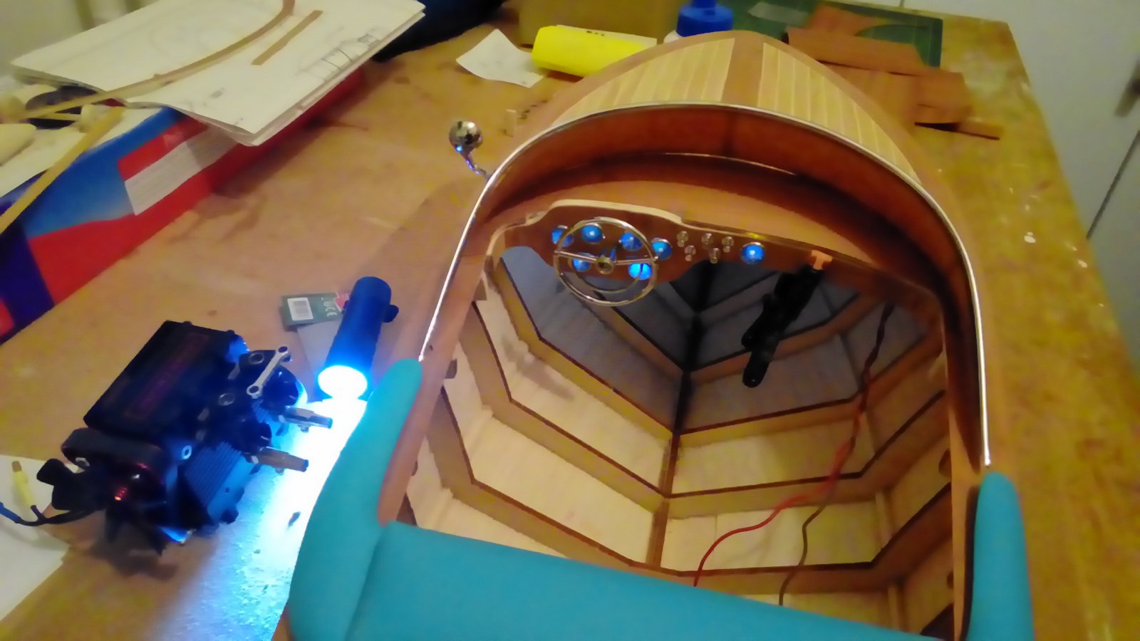

    Even iets tussen door gedaan.
    Dashboard gebouwd en instrumenten van verlichting voorzien.
    Voor de verlichting heb ik een zaklantaarn van €0,99 inclusief batterijen gesloopt.
    De zaklantaarn was een negen lichts led type.
    De leds van het printje gesloopt en in buisjes gelijmd.
    P_20211204_195932.jpg P_20211204_195651.jpg P_20211204_195927.jpg P_20211204_195314.jpg P_20211204_195938.jpg P_20211204_195640.jpg P_20211204_200012.jpg
