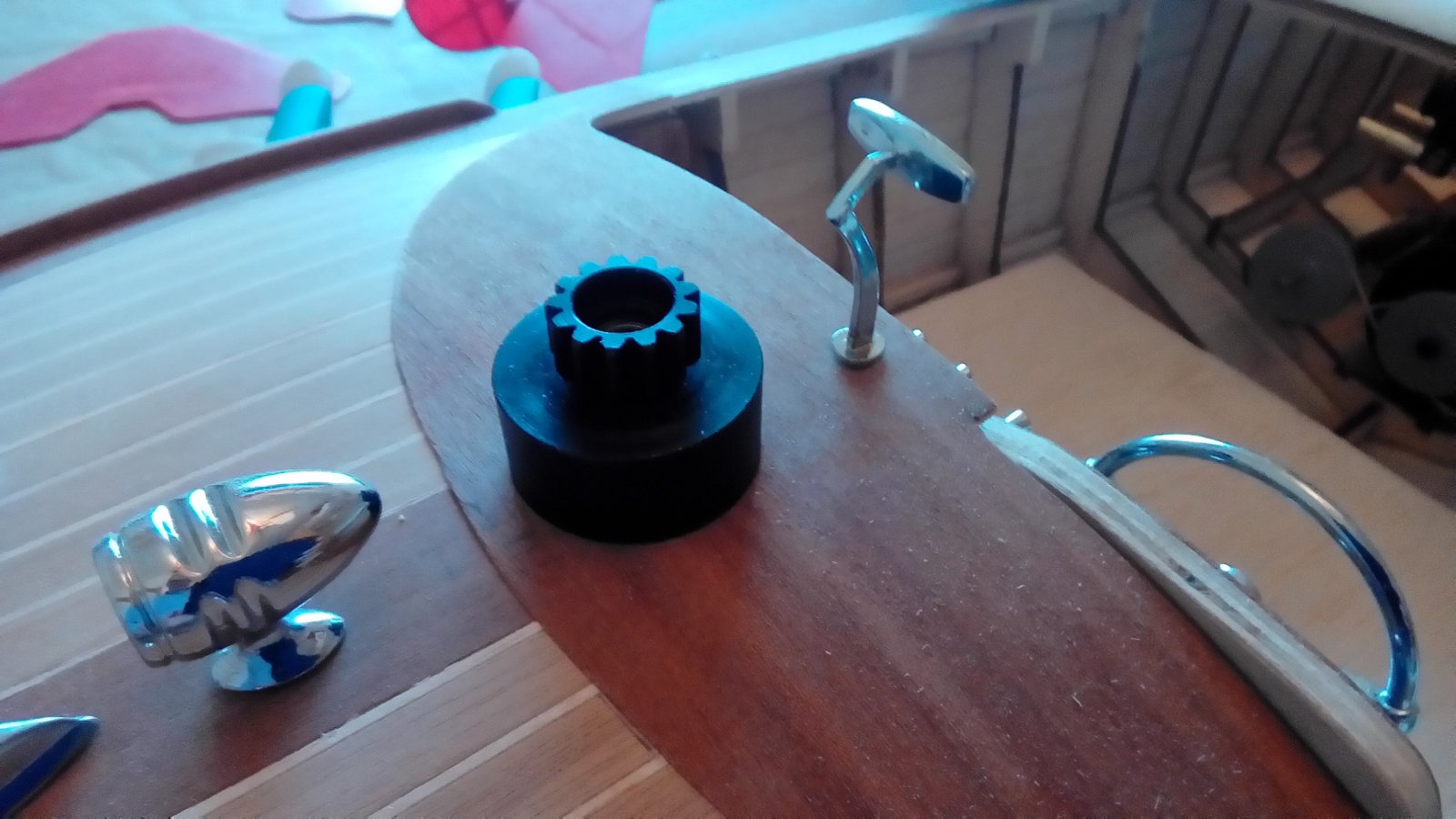

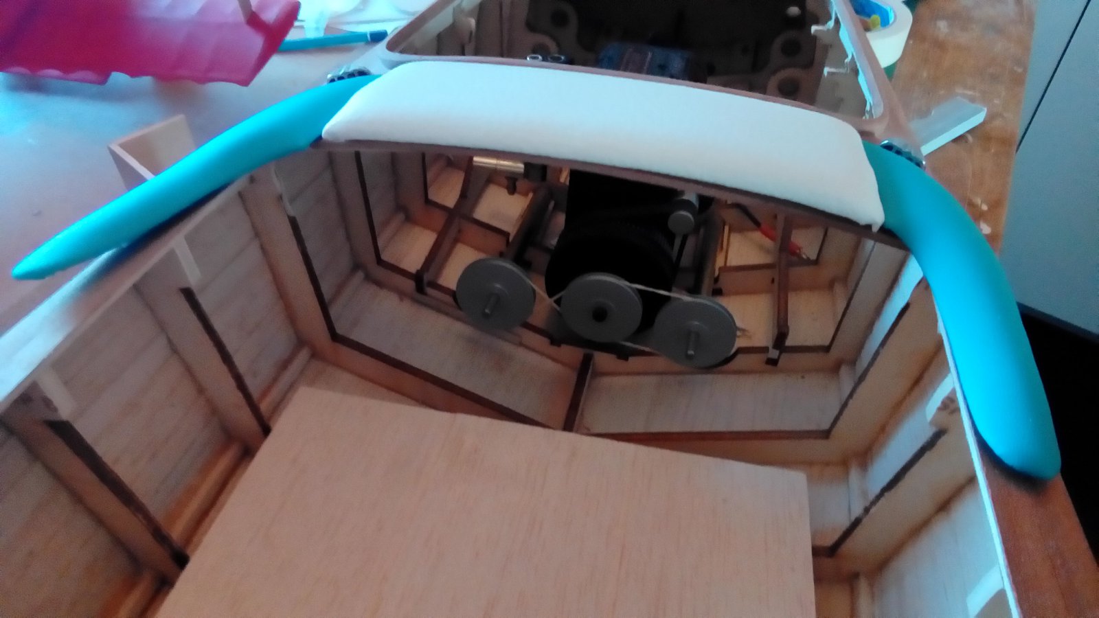

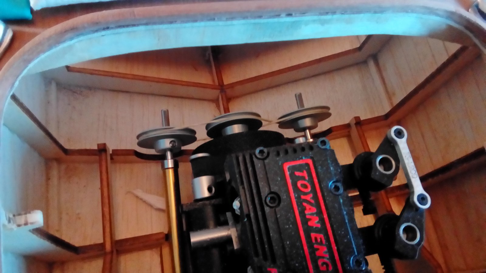

    Vandaag de rondsnaarschijven ontvangen.
    Ben nu er 100% van overtuigend dat dit gaat slagen.
    Op de plaats van het elastiek komt er pu rondsnaar van 3mm.
    Het kruisen zorgt voor een tegenovergestelde loop van de propellers.
    Uiteraard komt er ook nog een spanrol om het geheel op de juiste spanning te brengen (denk erover na om een automatische te fabriceren met een constante druk).
    De schijf op de motor zal op de koppelingsklok worden gemonteerd.
    Vertanding zal worden verwijderd en de schijf zal passend worden opgeboord.
    Nu heb ik begrepen dat de propellers naar buiten moeten uitslaan.
    Door deze opstelling kan ik naar binnen en buiten straks eenvoudig gaan testen.

    Ziet er goed uit.
    Ik ben heel erg benieuwd!
    Kwa geluid zal het ook goed zijn, geen extra herrie van tandwielen.
    Die 2-cilinder moet je horen en watergekletter, niks anders ;)

    Hetgeen ik als uitwerking voor ogen had, ziet er in werkelijkheid nog beter uit dan verwacht.
    Dit is nou het mooie van deze hobby.
    Lekker freubelen en dan ook nog iets bereiken.

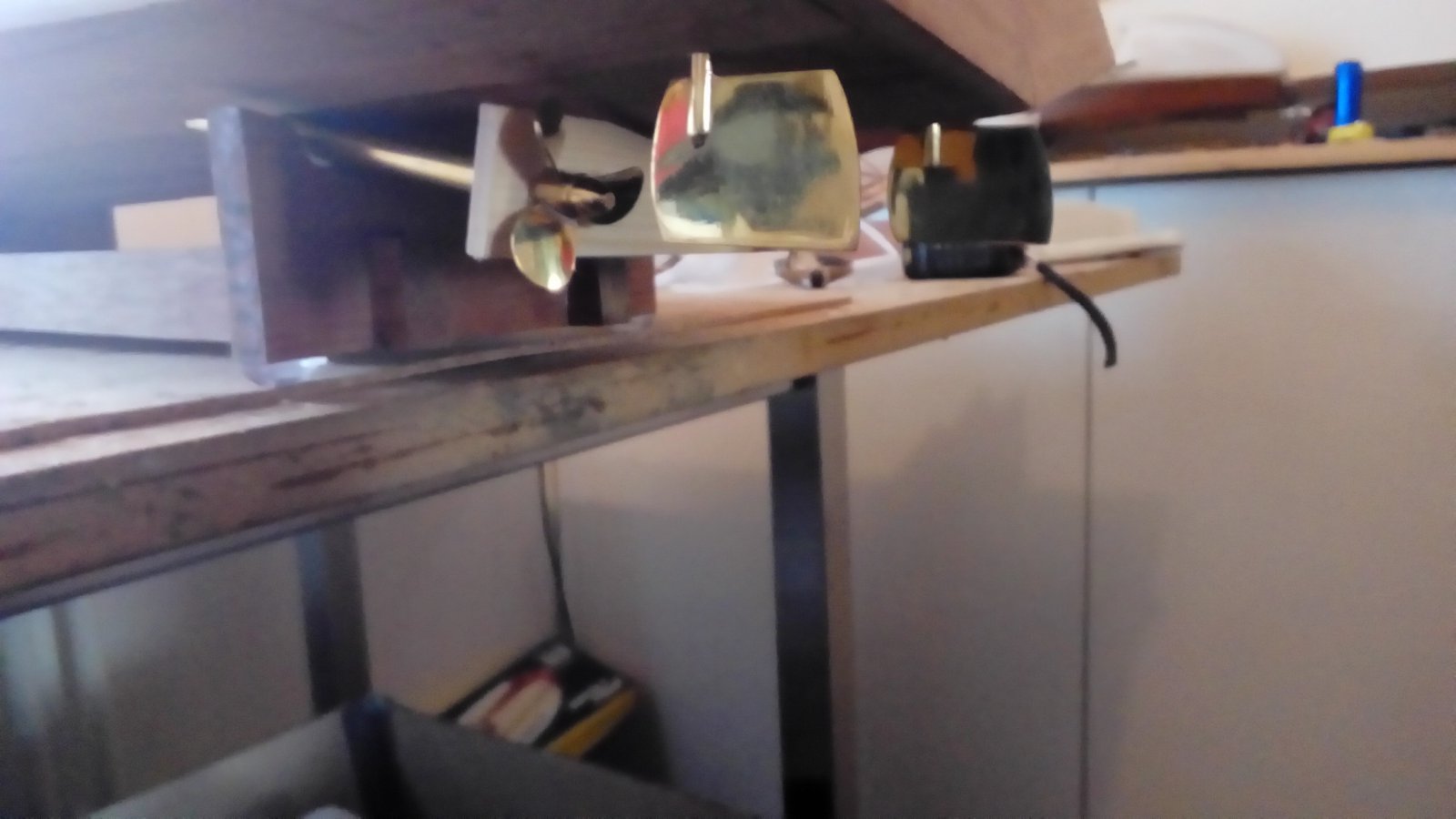

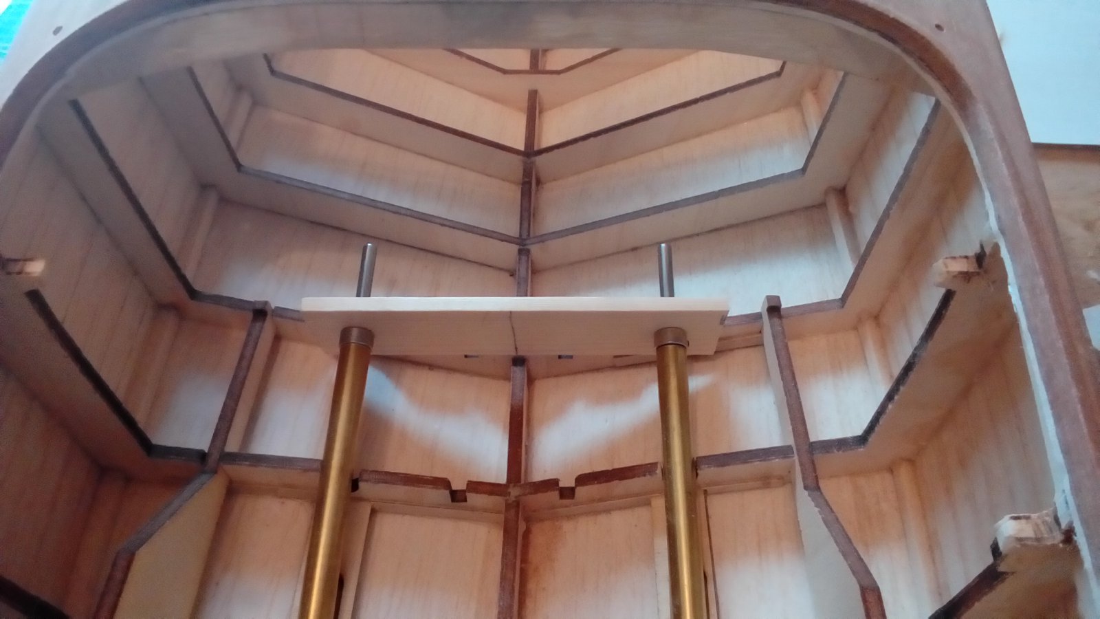

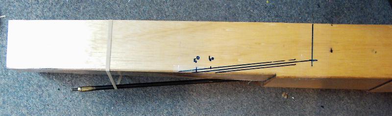

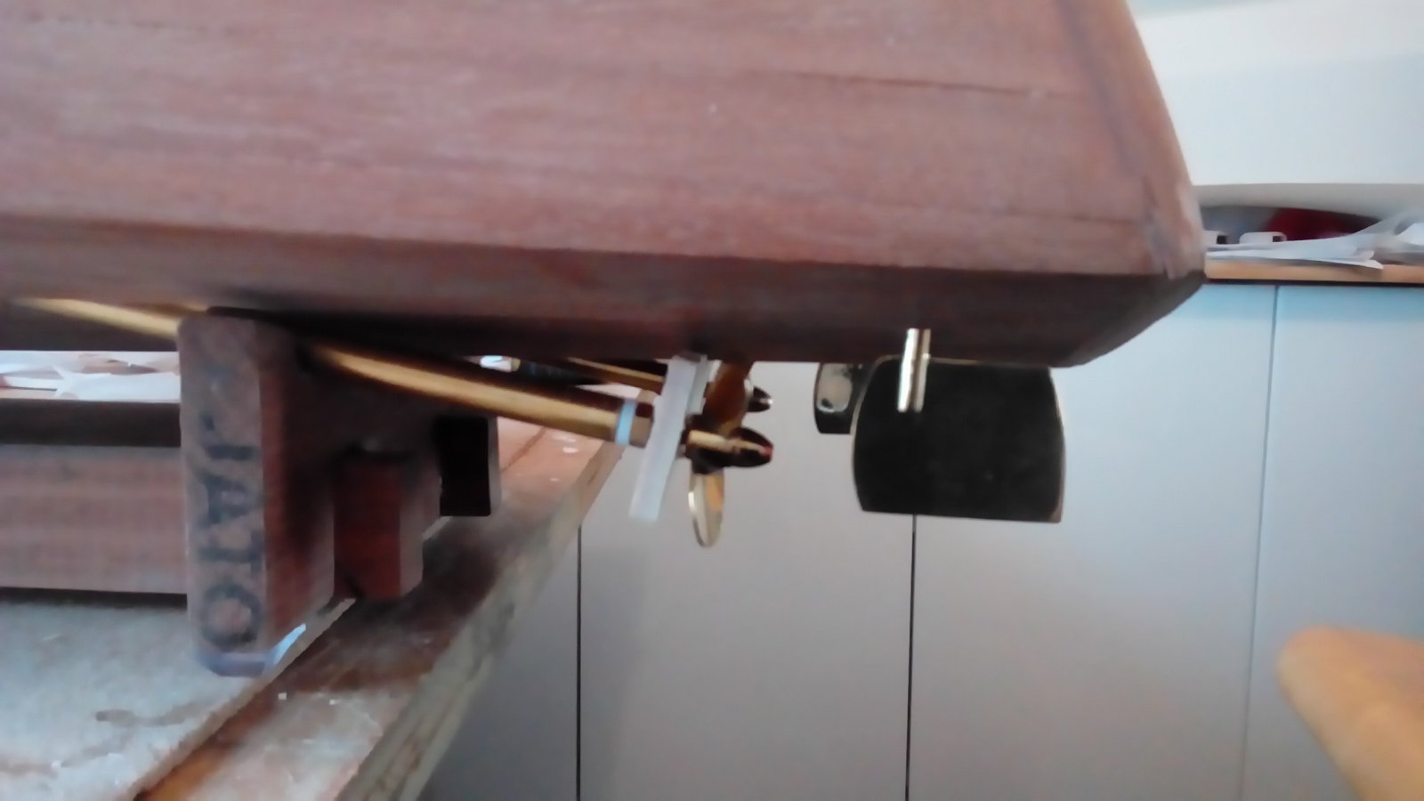

    Vandaag de aandrijfassen uitgelijnd dmv.twee houten hulpjes.
    De assen liggen onder een hoek van 10° in de romp.
    Dienen de schroeven/propellers ook een minimum afstand te hebben van de boot bodem of ...? P_20220402_170304.jpg P_20220402_170333.jpg P_20220402_170357.jpg
    Cnn, Unusual RC en Dim L vinden dit leuk.

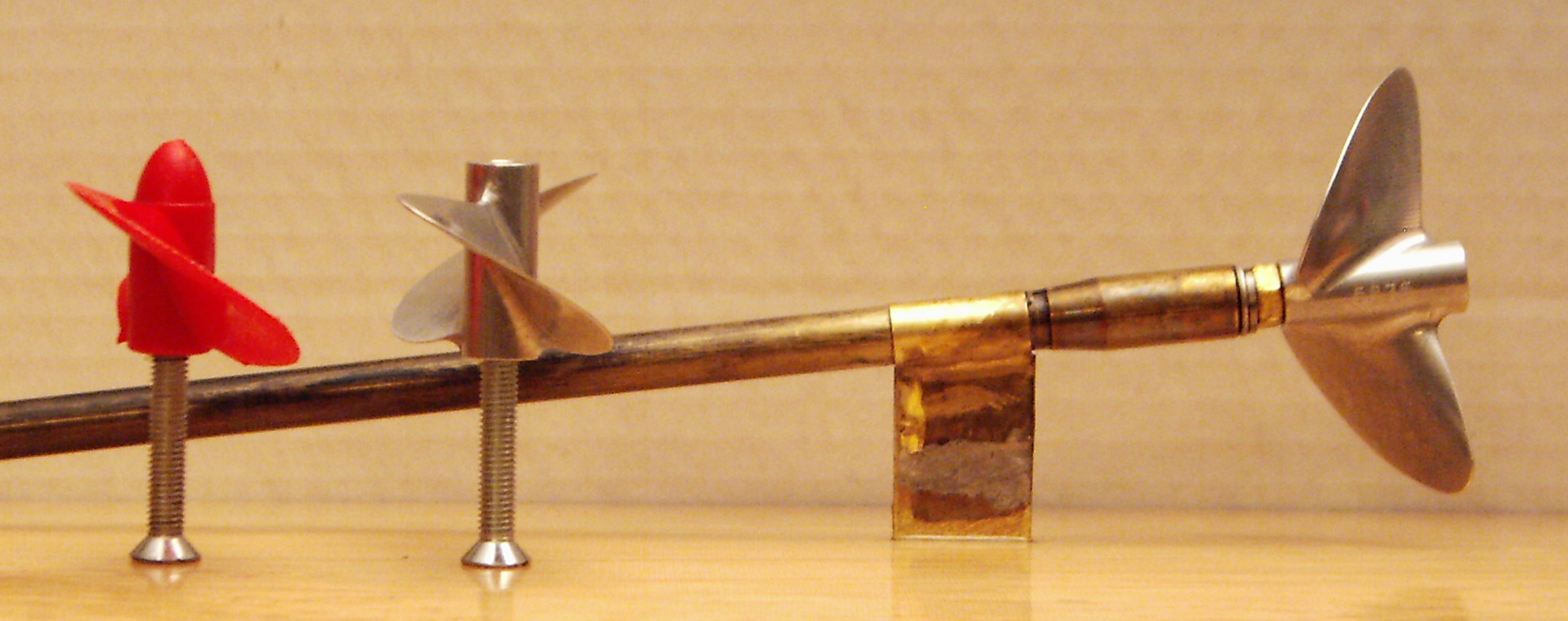

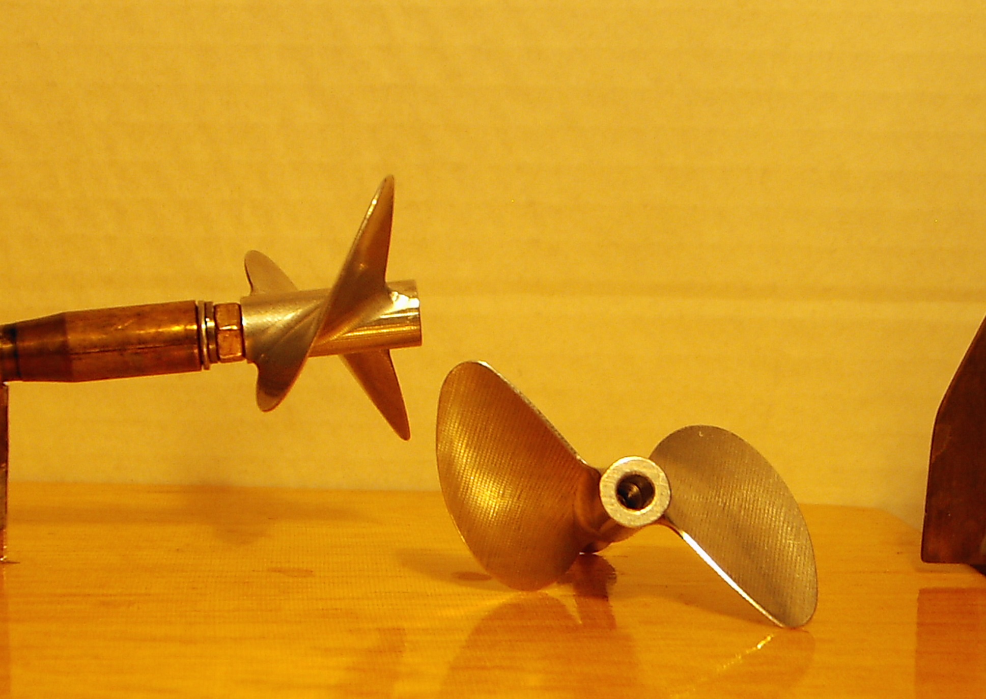

    Afhankelijk van het model/type prop is de straal schroefwater in min of meerdere mate conisch, hoeveel water naar de zijkant, en dus ook tegen de bodem van de boot wordt geslingerd, hangt af van de schroef.
    Omdat de schroefas onder mijn M.A.S. een zo klein mogelijke hoek maakt, zit er maar weinig speling tussen de prop en de romp, iets van 7 mm, iets meer dan 12% van de schroefdiameter:
    De rode plastic prop is een 60 mm Graupner, die flext onder last, de CNC props doen dat niet, vandaar de iets kleinere diameter.
    Nog eentje, die de vorm van de prop goed laat zien, op de as de 5875, ernaast de 5775:
    Deze props zijn ontwikkeld voor het gebruik op wedstrijdboten, de spoed is vrij hoog, wat voor een mooi 'gebundeld' schroefwater zorgt, de prop is er efficiënt en gooit weinig water naar de zijkant.
    De Ø58 mm prop draait onder last rond de 10.000 toeren en laat de boot krap 50 km/h varen, de motor levert rond de 1000W op 14,8V.
    De Raboesch props onder jouw Riva, zijn ontworpen voor schaalmodellen en niet geschikt voor hoge toerentallen, de bladen zijn ook niet geprofileerd en zullen relatief veel water naar de zijkant slingeren, ze zijn niet vreselijk efficiënt.
    Hoe groot zijn ze? Ik kon het niet vinden in het verslag.
    Te dicht tegen de romp aan lever je vermogen in, ruim 12% van de diameter werkt goed.
    Afhankelijk van welke last je props aan de poelies trekken, heb ik mijn twijfels, of je met een gladde riem voldoende grip zult hebben.
    Persoonlijk was ik voor twee getande riemen gegaan: ééntje rechtstreeks en eentje via een extra rol (en een tweezijdig getande riem).
    Groeten, Jan.

    De propellers hebben een diameter van 35mm.
    Ik begrijp dat het nuttig rendement van een schroef op 12% ligt, als deze te dicht tegen de boot zal komen te liggen.
    Nu heb ik begrepen dat ik ook moet waken voor een te grote hoek van de assen.
    Is 10° een acceptabele hoek?

    1) Neen, ik bedoel dat de tip van de schroef rond de 12% van z'n diameter van de romp af moet staan, wil je geen rendement inleveren. Voor 35 mm schroeven is die afstand dus 4-5 mm.
    2) Ashoek liefst zo klein mogelijk, om 'helikoptergedrag' te vermijden. Op de foto de ashoek van mijn M.A.S. Zoals je kunt zien ligt die tussen de 5 en 6°, maar hierbij wordt ik wel geholpen door de rompvorm (de beide steps) en het feit dat de schroefas ruim 50 cm lang is.
    Met 10° moet het ook nog kunnen.
    Wat betreft de maat prop; 35 mm is vrij bescheiden, qua rendement en het feit dat de bladen niet geprofileerd zijn. Hoeveel toeren gaat dit straks draaien onder last?
    Reden dat ik dit vraag, is het gevaar van cavitatie bij dit type prop bij te hoge toeren.
