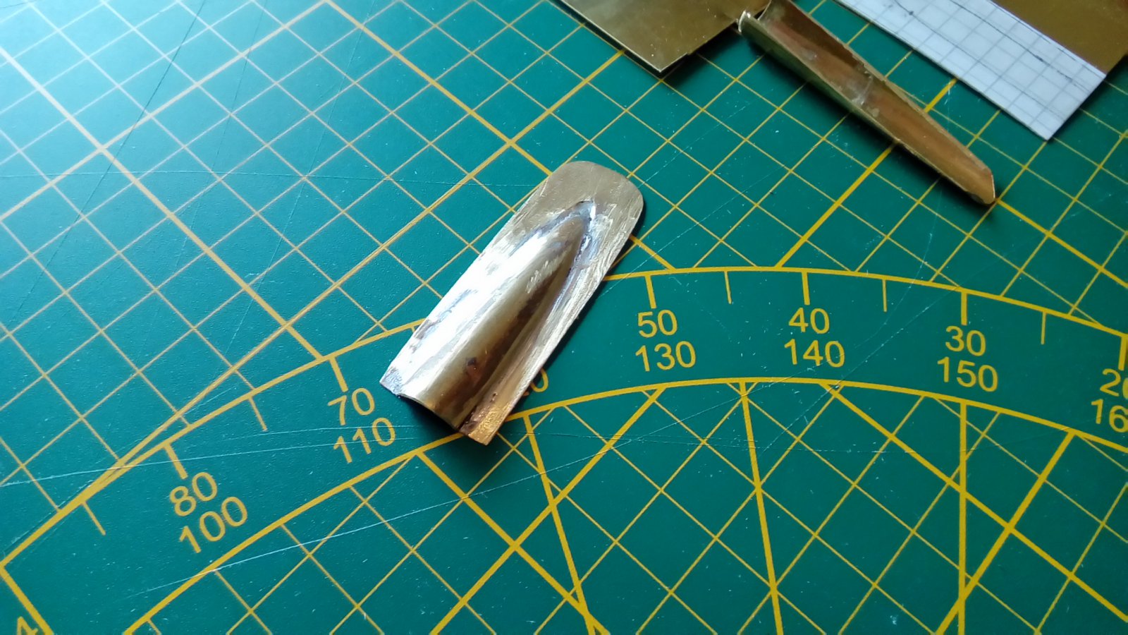

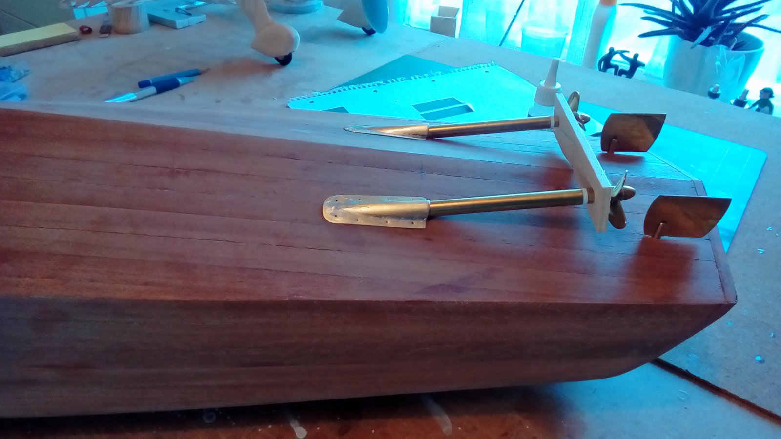

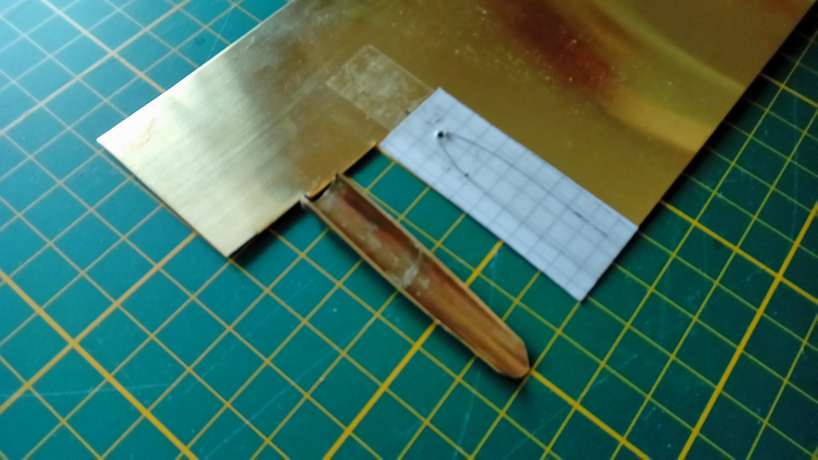

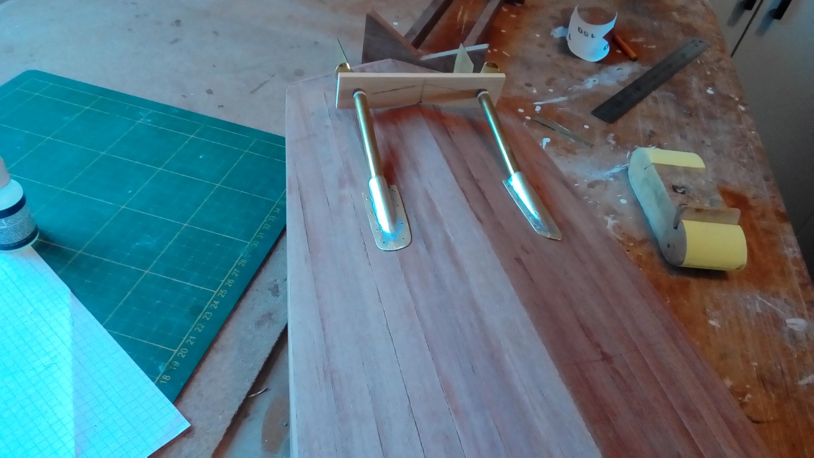

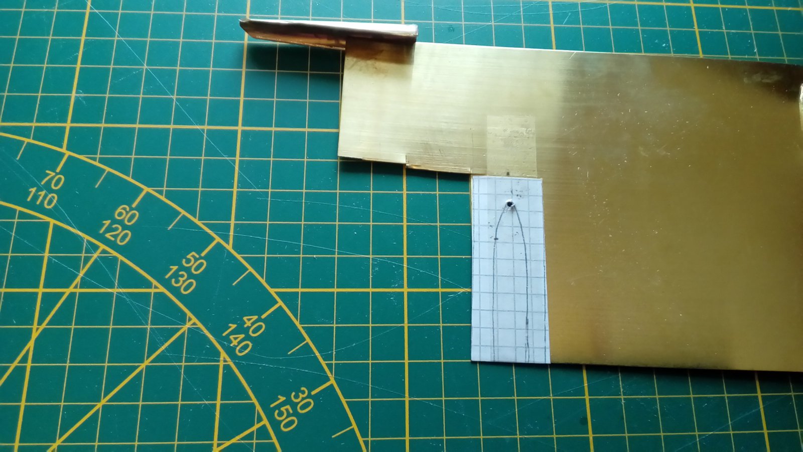

    Als je zo te werk gaat, zoals ik vandaag heb gedaan, dan komt de Riva nóóit op het water.
    Met deze twee onderdeeltjes goed 1,5 uur bezig geweest.
    Nu versnellen.
    Volgorde foto's kloppen niet.
    P_20220917_115333.jpg P_20220917_145037.jpg P_20220917_115308.jpg P_20220917_115248.jpg P_20220917_144915.jpg

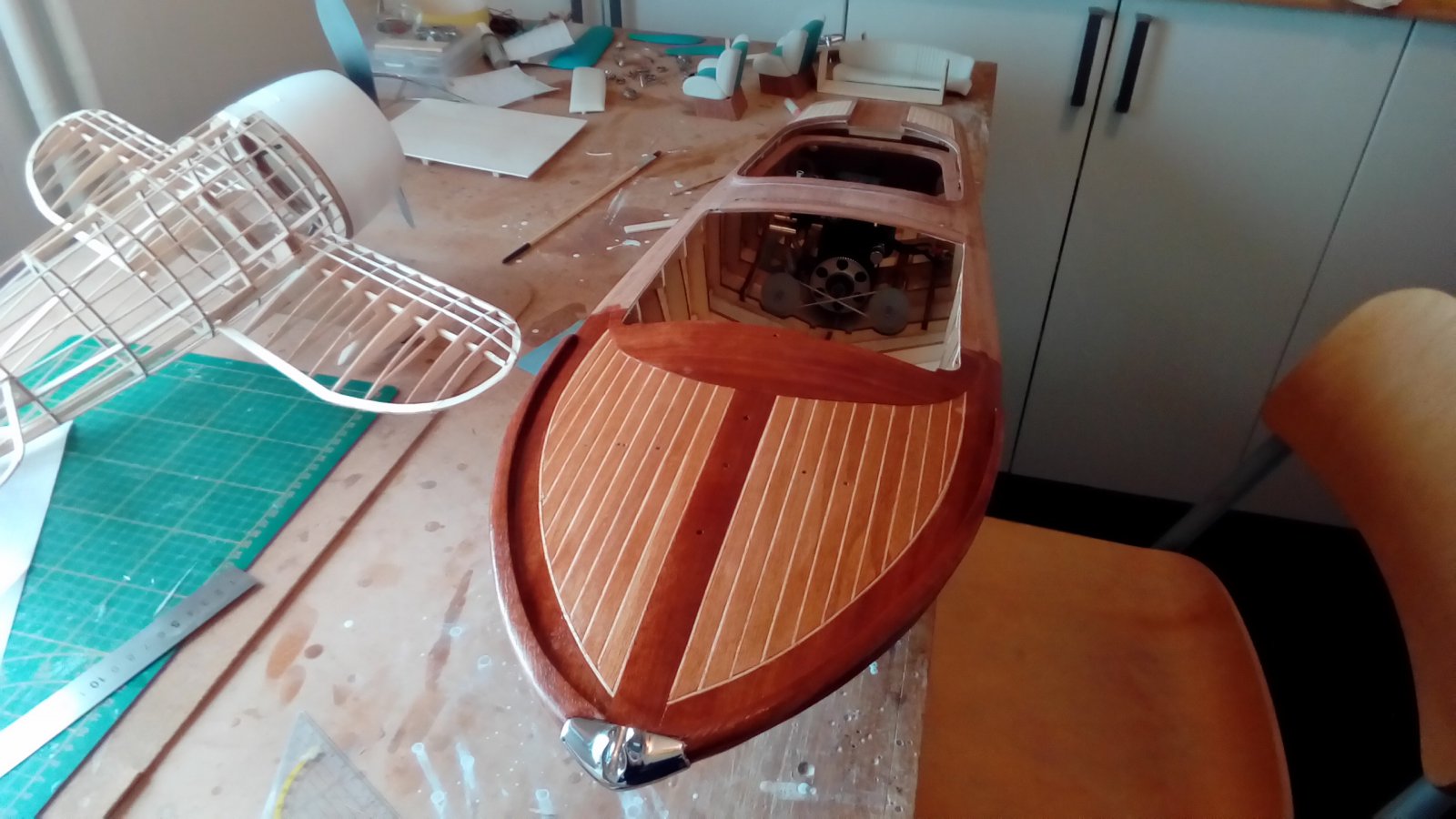

    1.105
    Het wachten, voor de aanpassing van de aandrijving/koppeling/polie op de motor, ligt in handen van derden.
    Even afwachten dan maar.

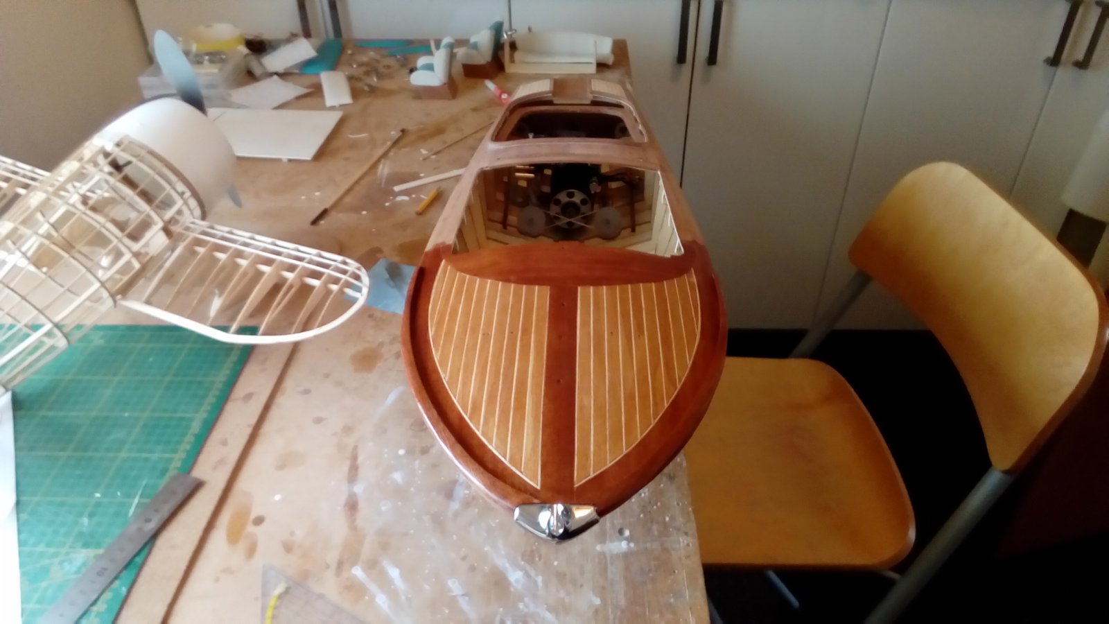

    Was wel nieuwsgierig hoe het fineer zich gaat gedragen als er en blanke lak op zal worden aangebracht.
    Even een testje met G4 op het front bovendek.
    Kan niet afwachten tot de Riva gespoten zal worden met een hoogglans transparante lak.
