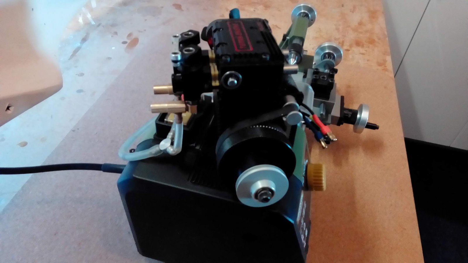

    Tanden op de koppeling afdraaien en poelie opboren tot perspassing voor bevestiging op de koppelingsklok.

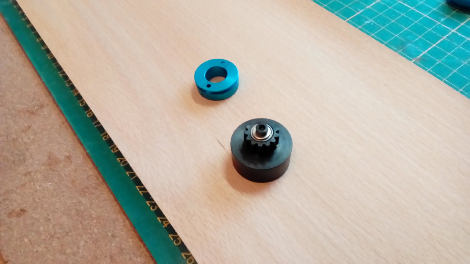

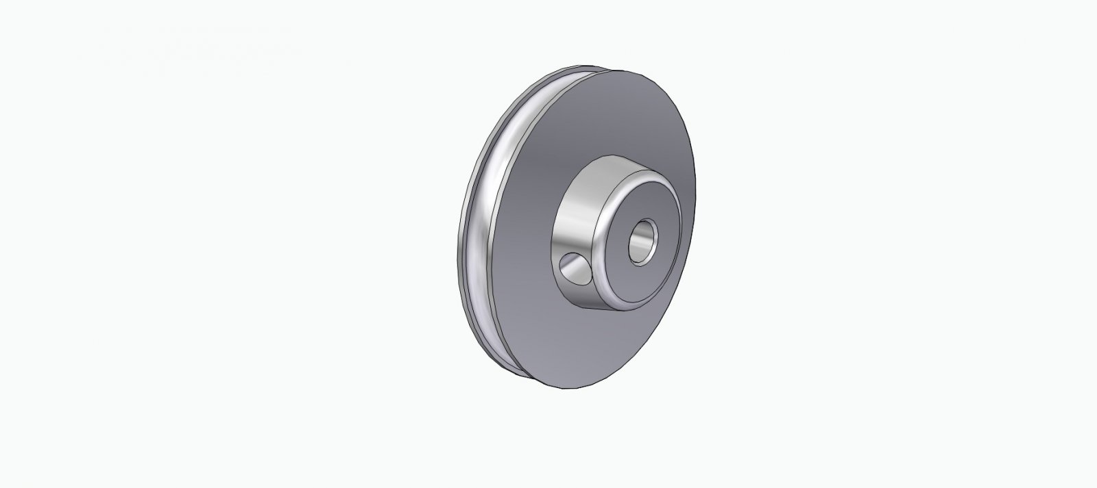

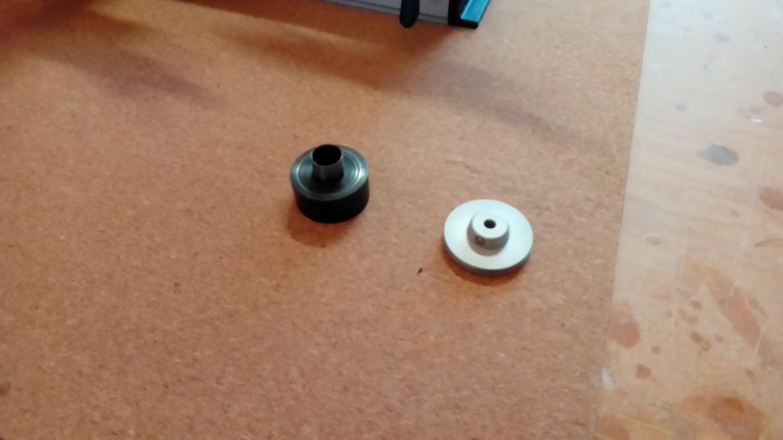

    Gaat om deze onderdelen.
    Poelie komt dus op de positie van de tanden van de koppelingsklok.

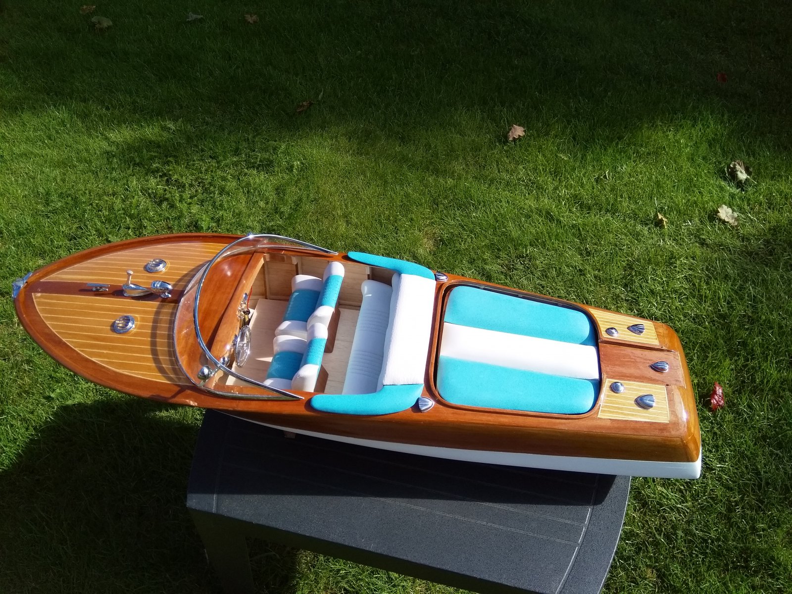

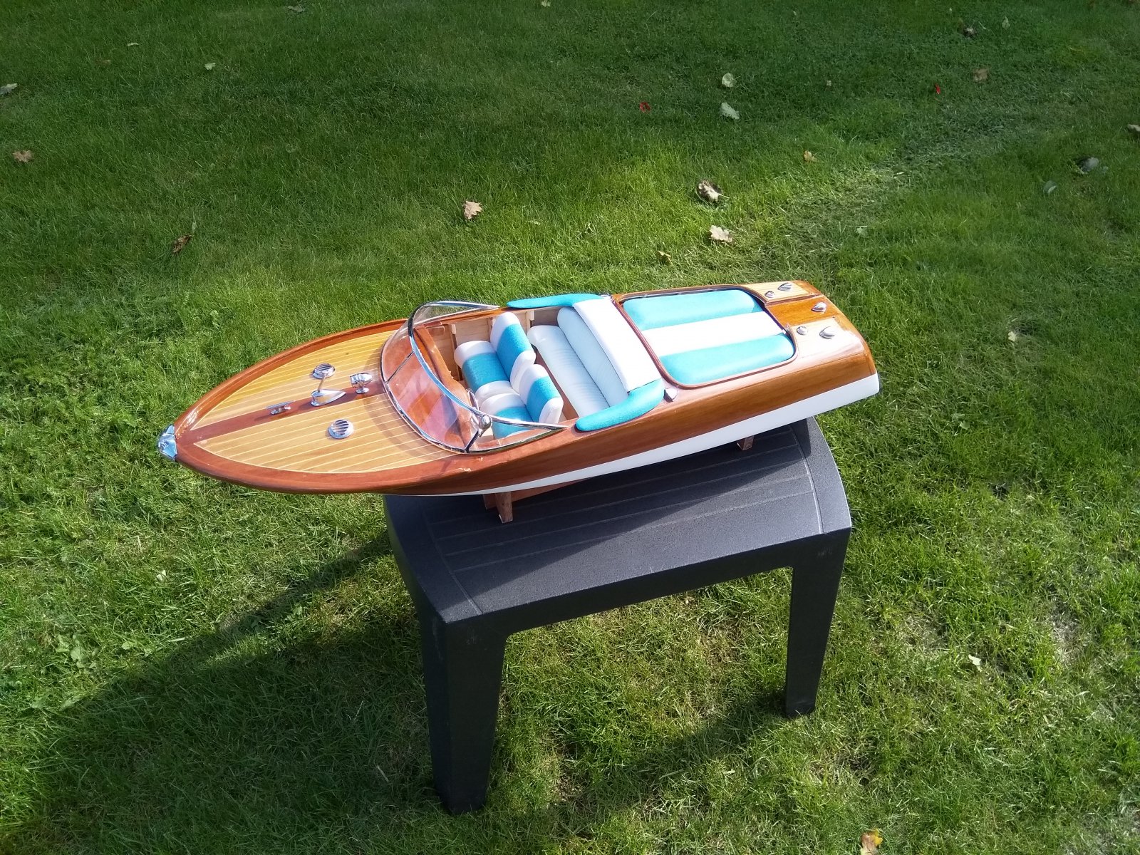

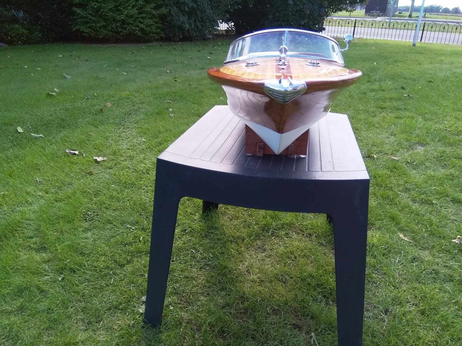

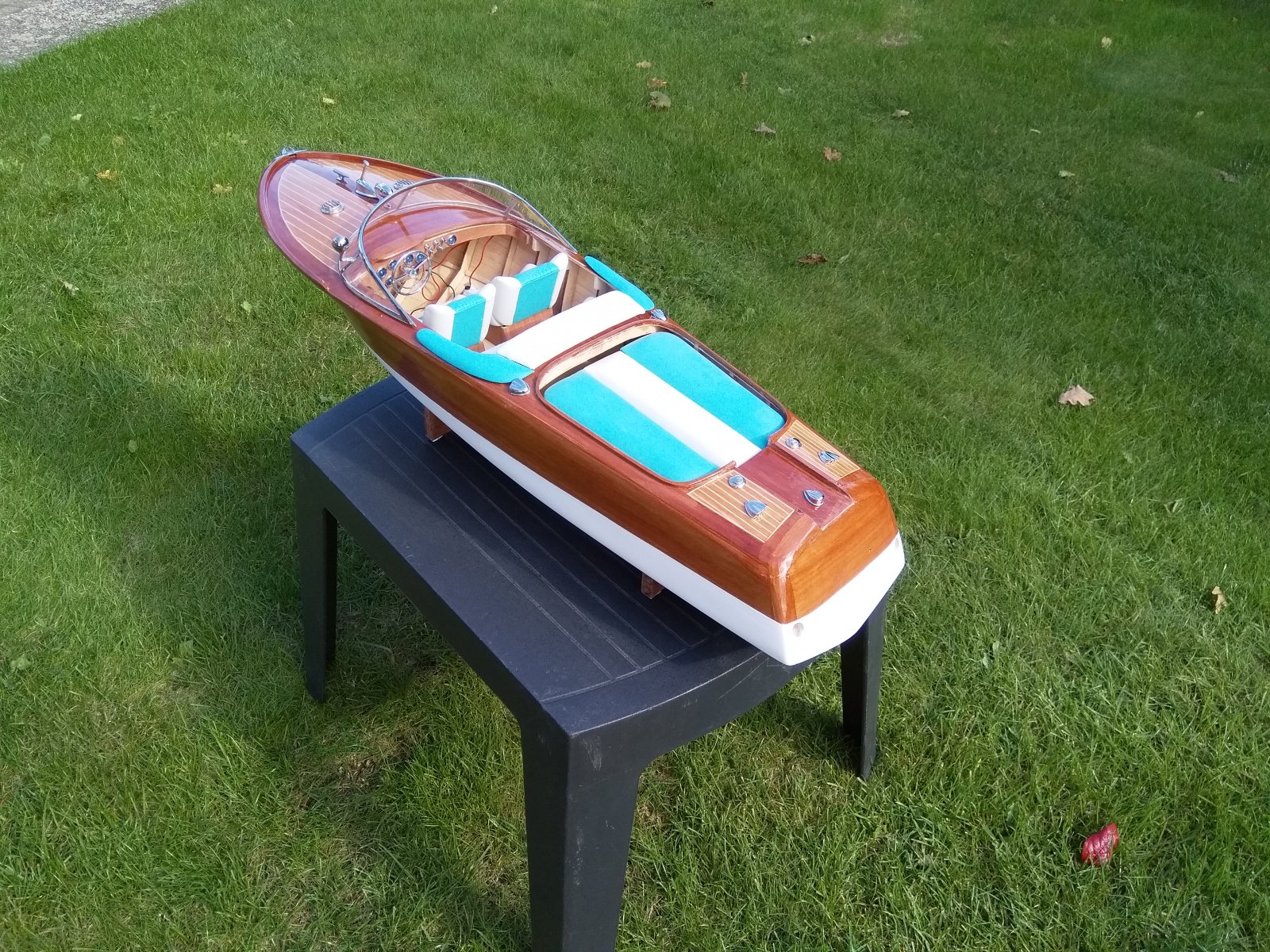

    Wederom een kleine stap voorwaarts.
    Transparante grondlaag G4 en witte onderkant.
    Nu geheel schuren, onderkant van witte laklaag voorzien en bies aanbrengen.
    Daarna de gehele Riva aflakken met transparante 2K lak.

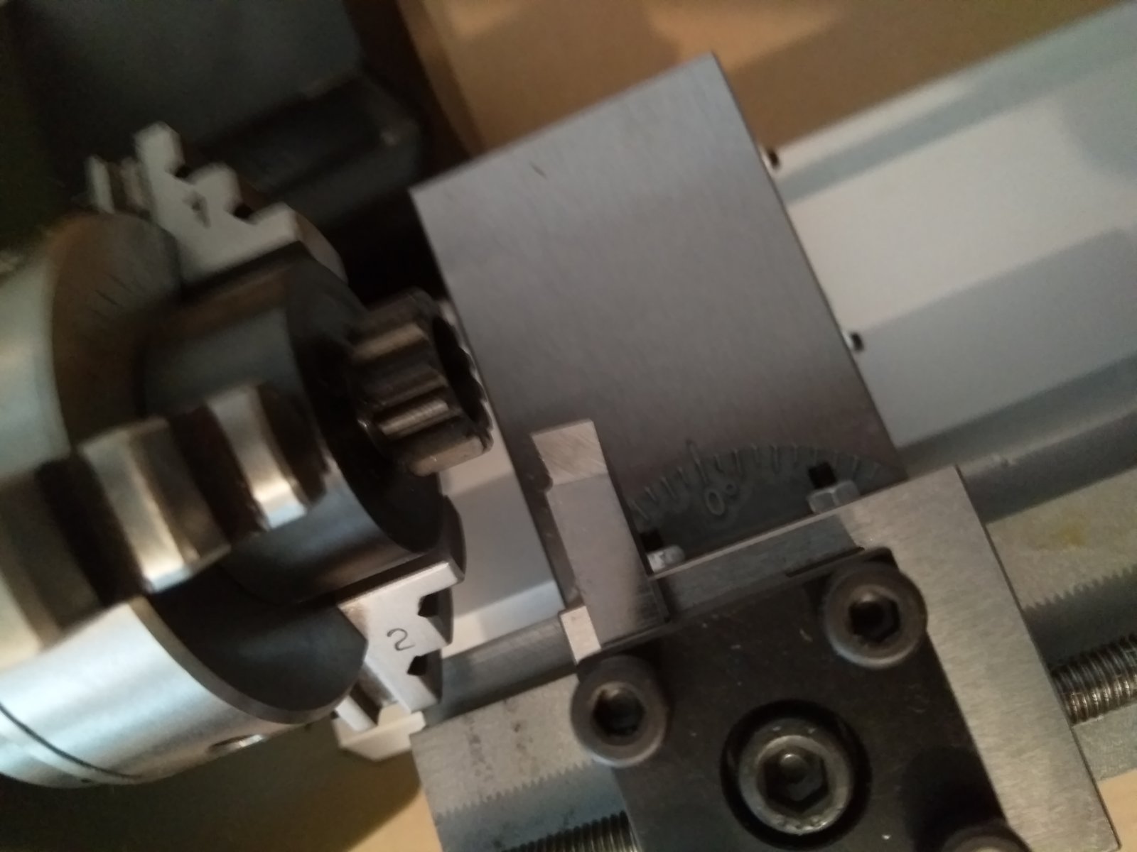

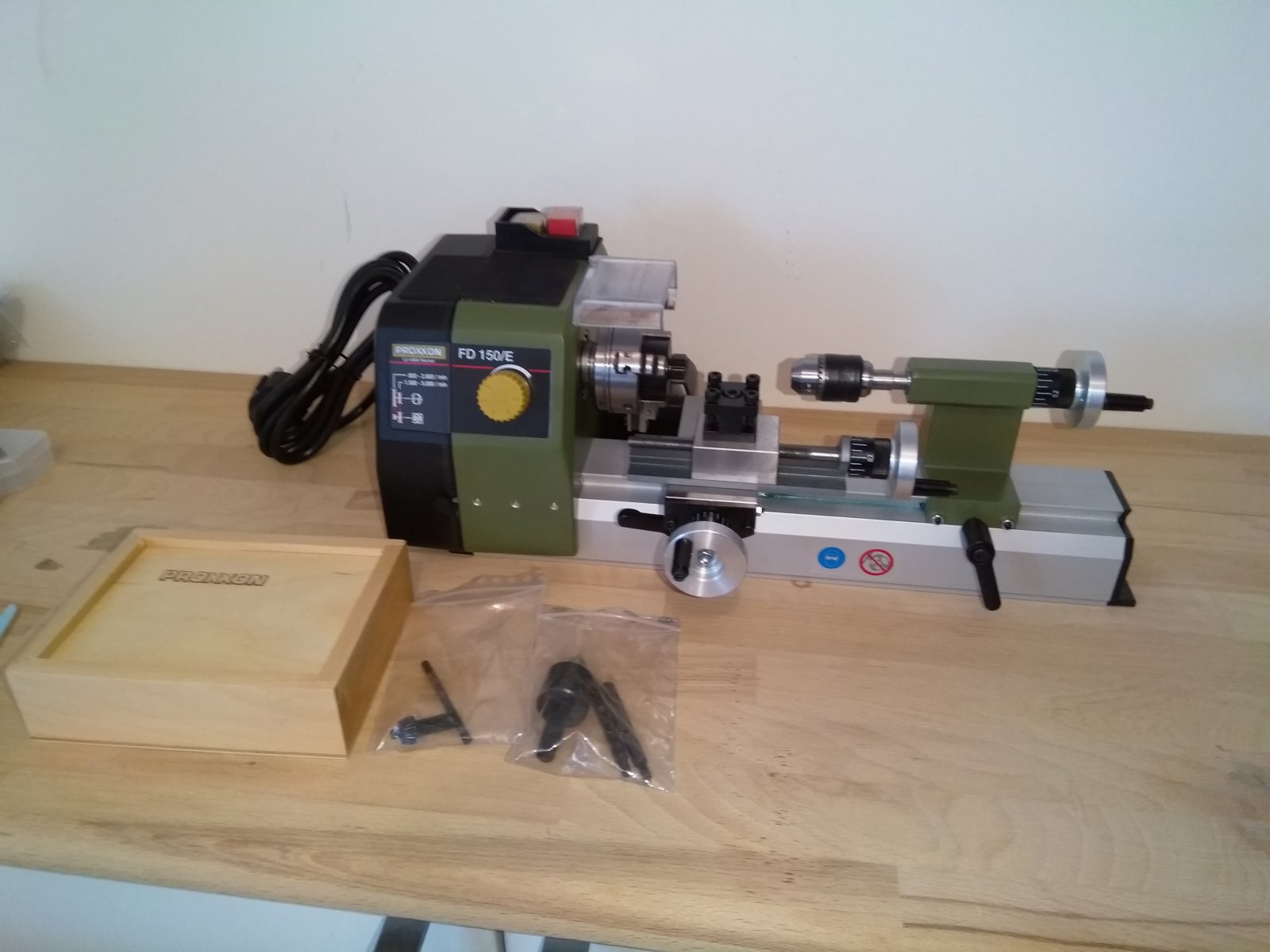

    Zelf toch maar een draaibankje gekocht om de klus te klaren.
    Binnenkort gaat de bouw weer verder met de Riva, maar wel in mijn tempo.
    Bouw nm.en voornamelijk modelvliegtuigen
    Start met het verwijderen van de tanden van de koppelingsklok. IMG_20230414_141715.jpg IMG_20230414_140305.jpg

    Super nice :thumbsup:! This Proxon lathe is on my radar for some time now! Are you happy with its accuracy?

    Ik heb nog geen ervaring met de draaibank.
    Vandaag binnengekregen.
    Maar de eerste indruk is goed.
    Ik heb van Proxxon al ruim twintig jaar een figuurzaagmachine en deze bevalt goed en is na al die jaren, intensief gebruik, nog steeds nauwkeurig.

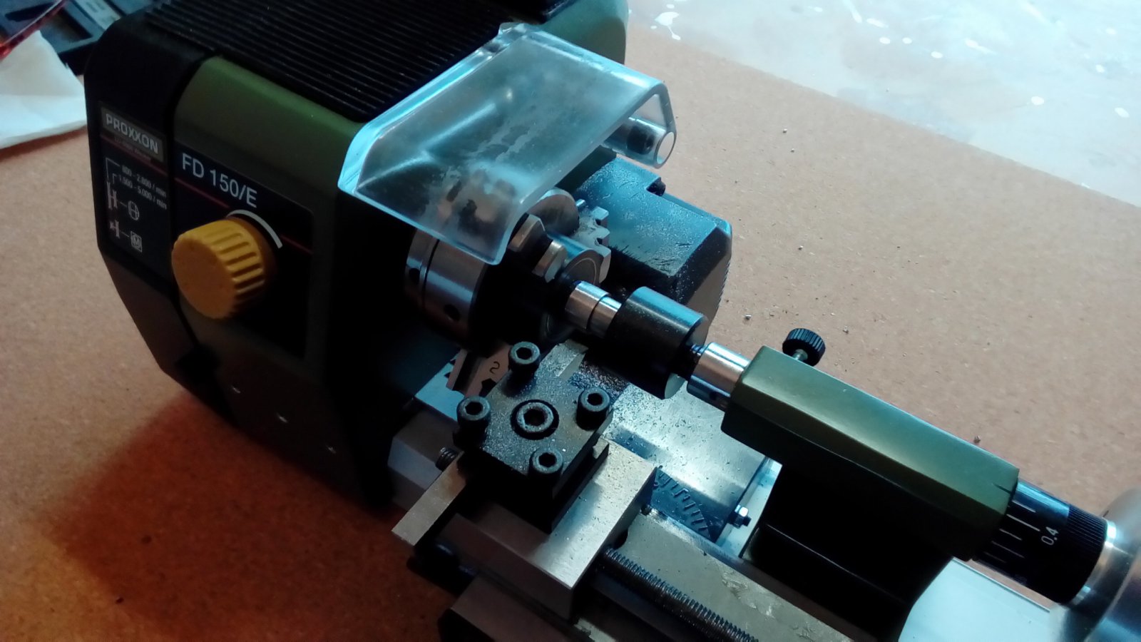

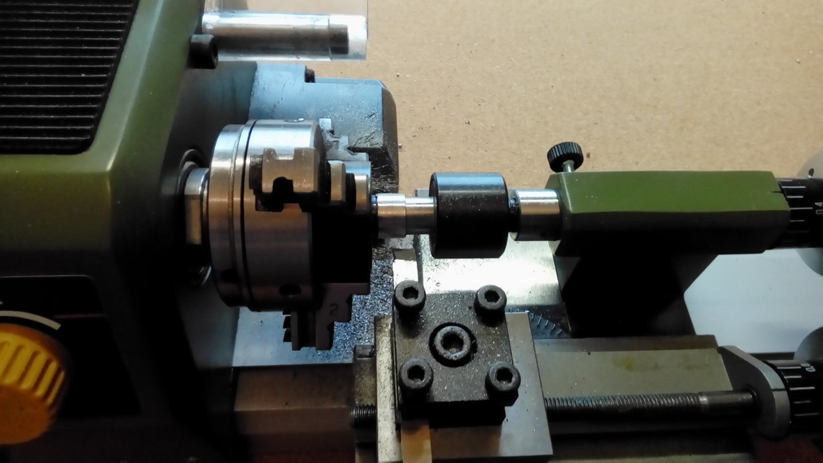

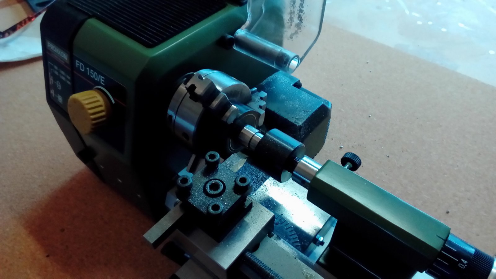

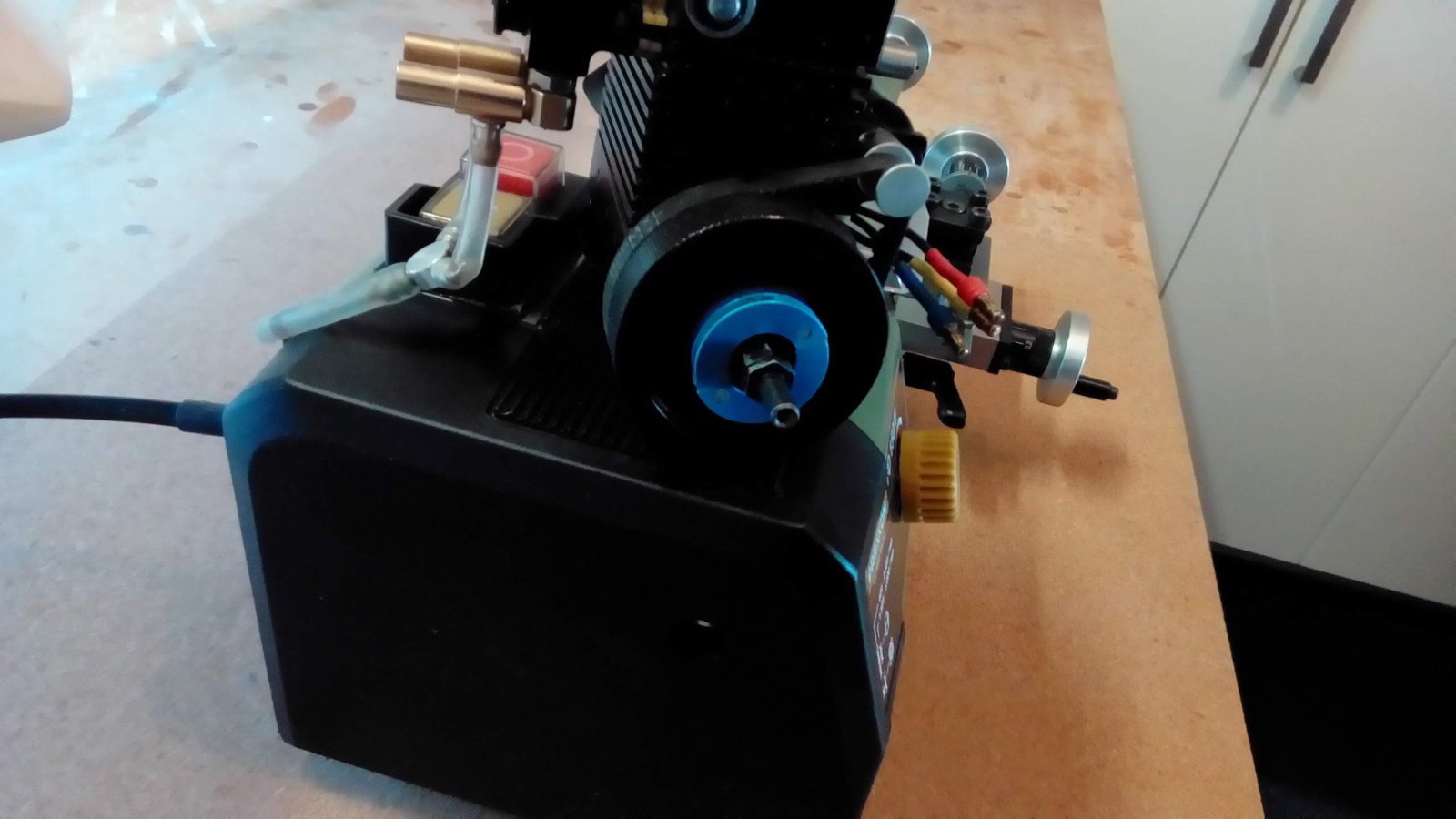

    Het eerste werkstuk op het draaibankje is gerealiseerd.
    Best spannend om met iets te beginnen wat niet direct standaard draaiwerk mag worden genoemd.
    Hierna de poelie opboren tot de diameter van het afgedraaide deel van de koppelingsklok.
    The lathe has proven as a good professional tool for the jobs that I'm intended to do with it.
    IMG_20230415_103451.jpg P_20230415_152723.jpg P_20230415_152655.jpg P_20230415_152707.jpg P_20230415_161259.jpg P_20230415_161318.jpg

    beste Taylorcraft,
    je foto bestuderend ,lijkt het er op dat je een draadsnij beitel gebruikt welke je op zijn zijkant hebt ingespannen.
    mogelijk kun je dit toelichten.
    kijk anders even naar : https://www.vynckier.biz/nl/frezen---beitelsets/sneldraaistaal-hss/dbs0806
    de 2e beitel op het plaatje is een draadsnijbeitel voor het snijden van schroefdraad op een as.
    mocht je het e.e.a. willen weten over draaibanken e.d. schroom niet om te vragen.
    groet René
    Laatst bewerkt: 15 apr 2023

    Dag René,
    Goed dat je zo scherp meekijkt.
    Ik heb tot nu toe geen ervaring met draaibanken en moet nog veel leren.
    Ik dacht dat ik de juiste beitel had ingespannen, maar niet dus.
    Volgende keer zal ik mijn kennis vooraf even een foto sturen van de beitel die ik voor de klus wil gaan gebruiken.
    Nogmaals bedankt voor de tip en de link.
    Groet André

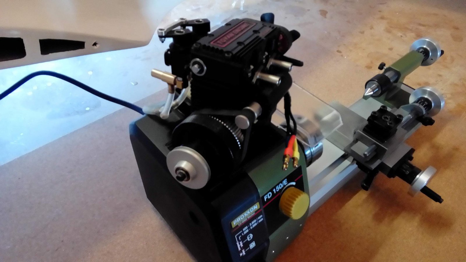

    De werkzaamheden aan de koppeling zijn
    gereed.
    Poelie aangepast naar een perspassing en aangebracht op de koppelingsklok.
