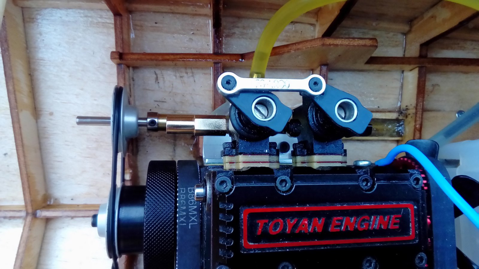

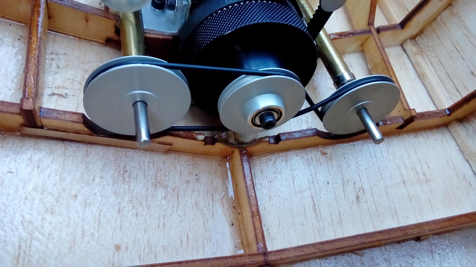

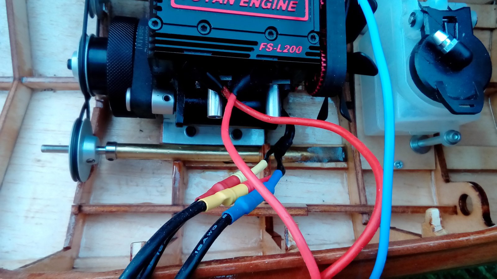

    Weer een paar stappen vooruit.
    De koppeling en poelie passen perfect.
    Getest met een elastiekje of het zou kunnen werken.
    Motor is los in de romp geplaatst en niet uitgelijnd. IMG_20230420_142103.jpg IMG_20230420_142630.jpg IMG_20230420_142159.jpg IMG_20230420_115001.jpg IMG_20230420_142502.jpg IMG_20230420_142529.jpg

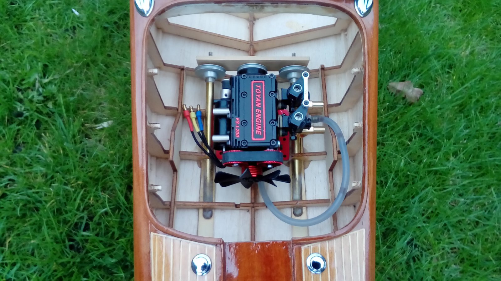

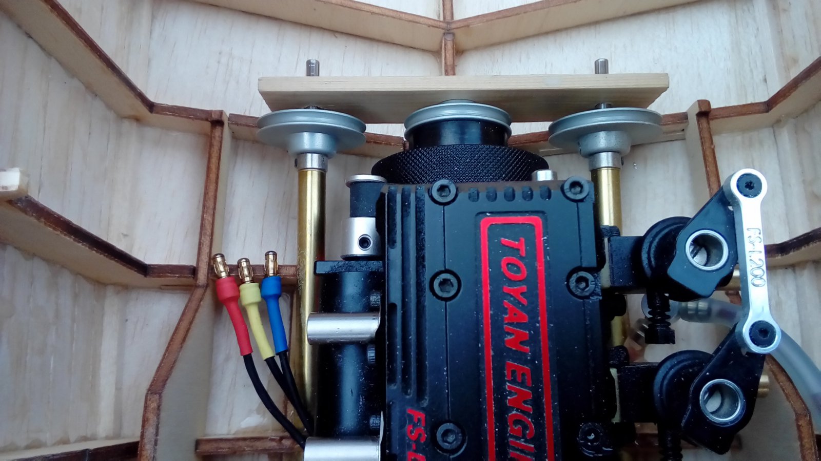

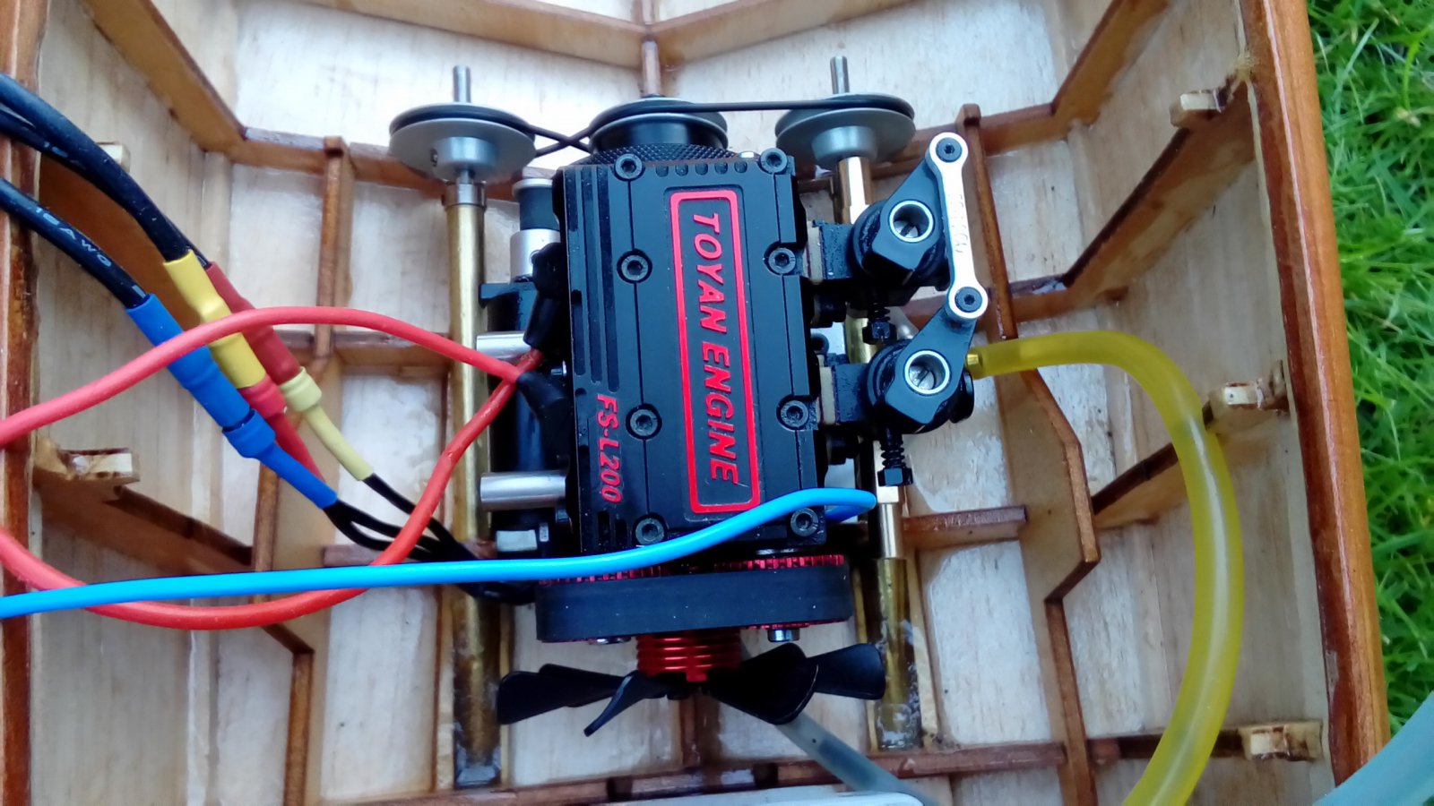

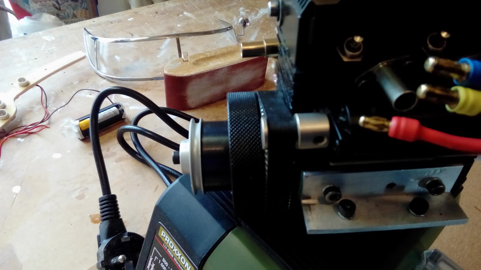

    Uitrichten motor tov. de propeller assen.
    P_20230422_153945.jpg P_20230422_153914.jpg P_20230422_155107.jpg P_20230422_154008.jpg P_20230422_153918.jpg P_20230422_153928.jpg P_20230422_153903.jpg P_20230422_154051.jpg P_20230422_154057.jpg

    Vandaag een dag van de waarheid.
    De motor laten draaien op de startmotor.
    Verbluffend dat de aandrijving geheel trillingsvrij functioneert.
    De rondriem heb ik gemaakt door een 70mm doorsnee o-ring te maken van een 2mm dikke rubberen snaar.
    Uiteinden met secondenlijm verbonden.
    Vandaag verwacht ik een passende snaar die uit één stuk bestaat.

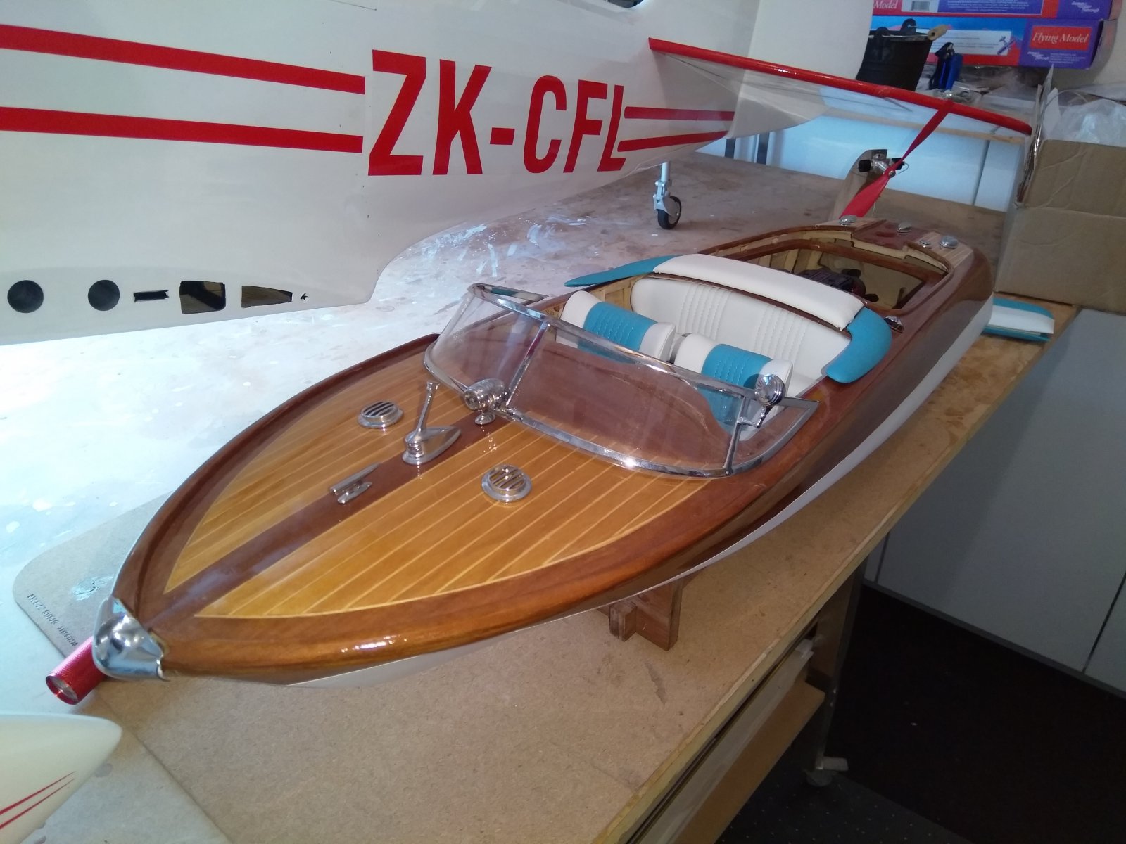

    I must first the boat brush with a high gloss transparent 2K paint.

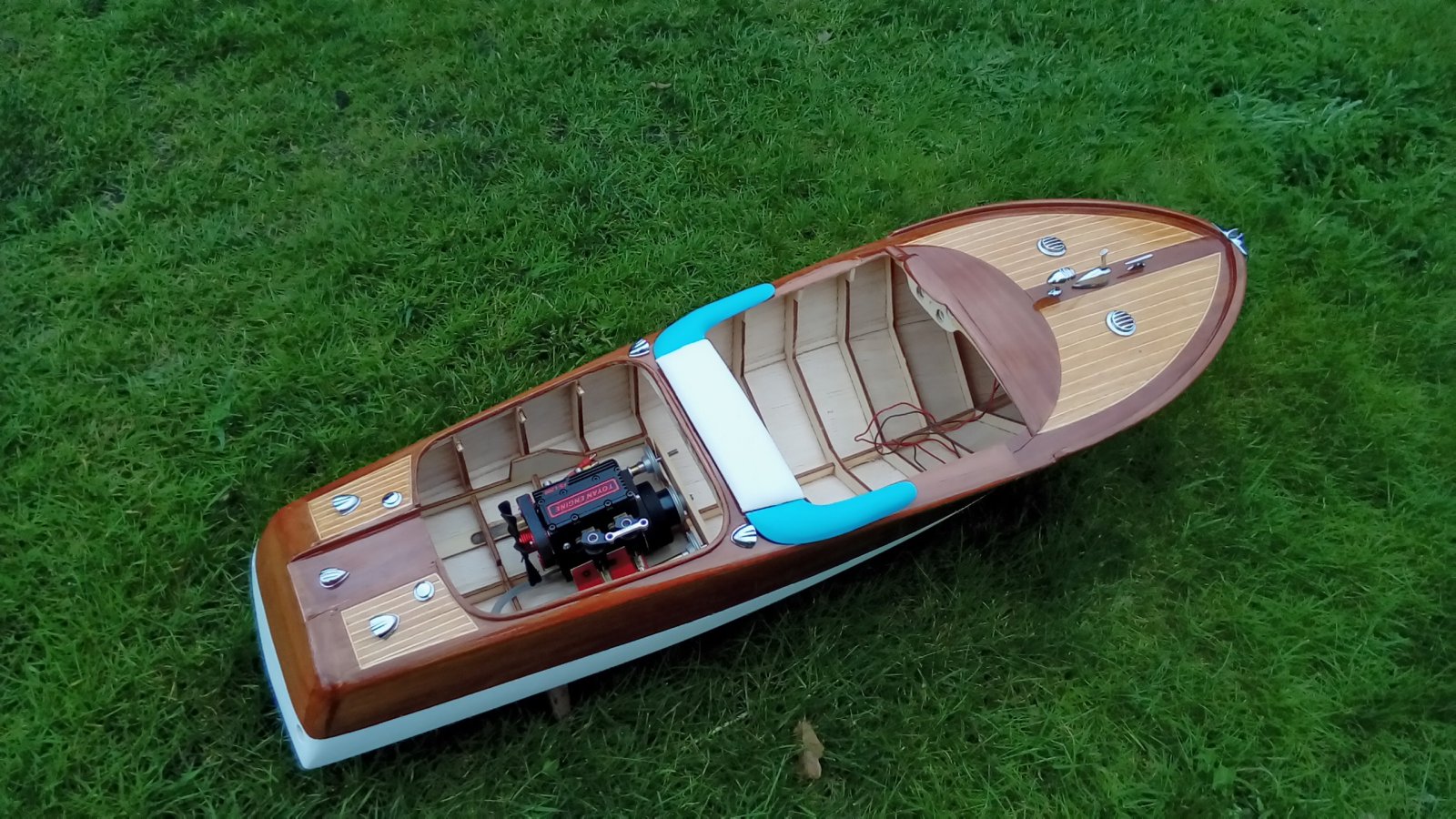

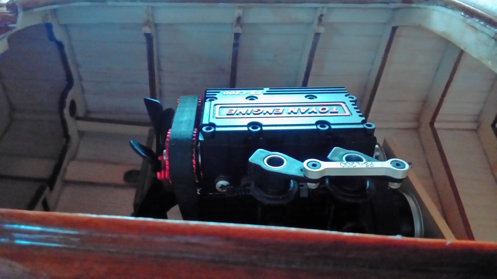

    Er is totaal geen slijtage zichtbaar van de rondsnaar en de motor blaast alleen olieresten ui de uitlaten.
    Romp blijft van binnen brandschoon.
    Nu alleen nog uitlaten fabriceren en aan de achterzijde van de romp naar buiten laten komen, zoals het origineel.

    Verwacht dat er voldoende over blijft om de boot vooruit te stuwen.
    Heb minder om de aandrijving te laten slippen, maar dat kreeg ik niet voor elkaar(had zelf gedacht dat dit vrij eenvoudig zou gaan)
    Vermogen van de motor is extreem voor zo'n klein compact ding.
    Vermoed dat dit door de atypische bouwwijze (voor modelmotoren) komt.

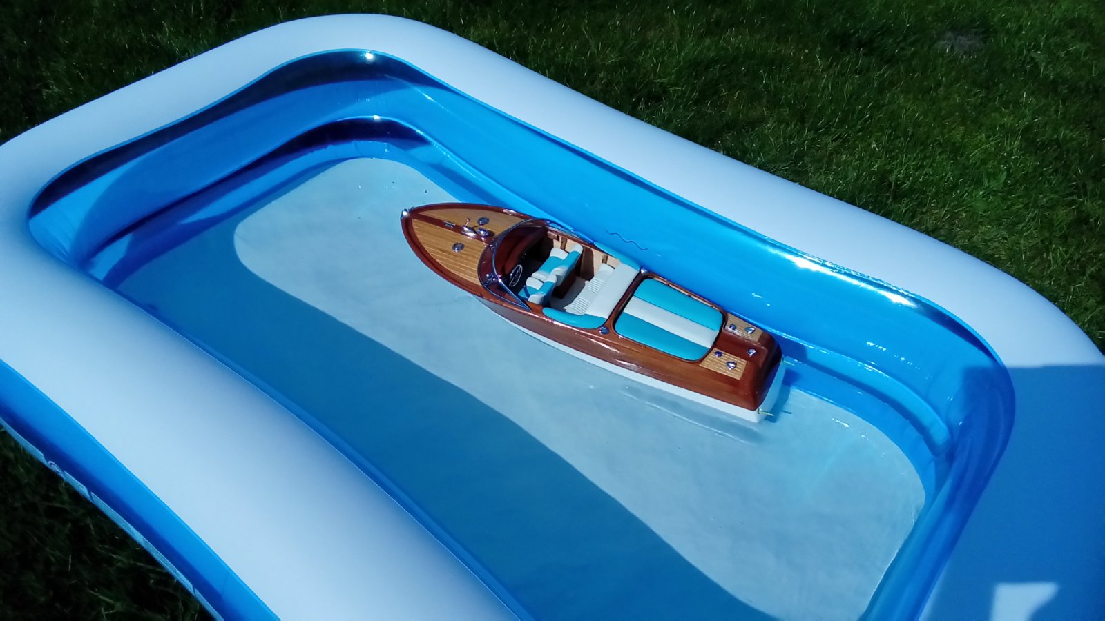

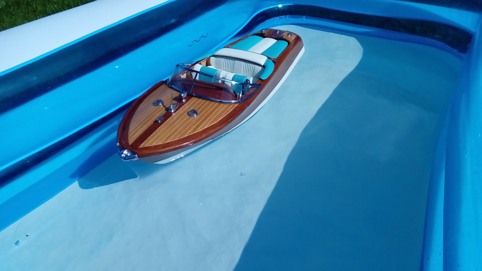

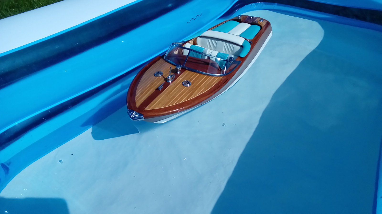

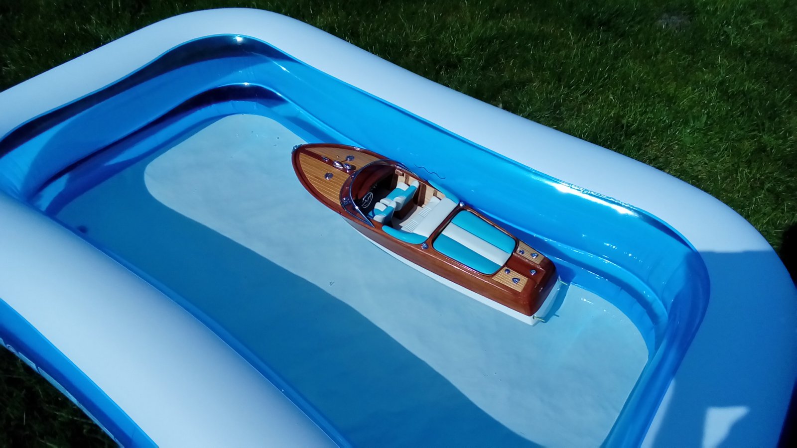

    Was nieuwsgierig om te zien hoe de Riva zich op het water zou gedragen.
    Wat een kracht.
    Nooit gedacht dat het zo zou gaan.
    Project is voor mij al geslaagd:)
    P_20230513_160902.jpg P_20230513_160853.jpg P_20230513_160842.jpg P_20230513_160844.jpg P_20230513_160857.jpg P_20230513_160851.jpg
    Laatst bewerkt: 13 mei 2023
    AHoogendijk, Unusual RC, HeliKoper en 2 anderen vinden dit leuk.

    Badje is al veel te klein!
    Op naar open water!
    Klinkt al lekker iig!
    Dim L en Taylorcraft vinden dit leuk.

    Indeed it is a successful and nice project. Congratulations!

    Thanks for the flowers :)
    I didn't know that it wil be so easy.
    I've bought yesterday a small children's swimming pool and expected to do several tests before it will be functional.
    And now I have a swimming pool that won't be used anymore :)

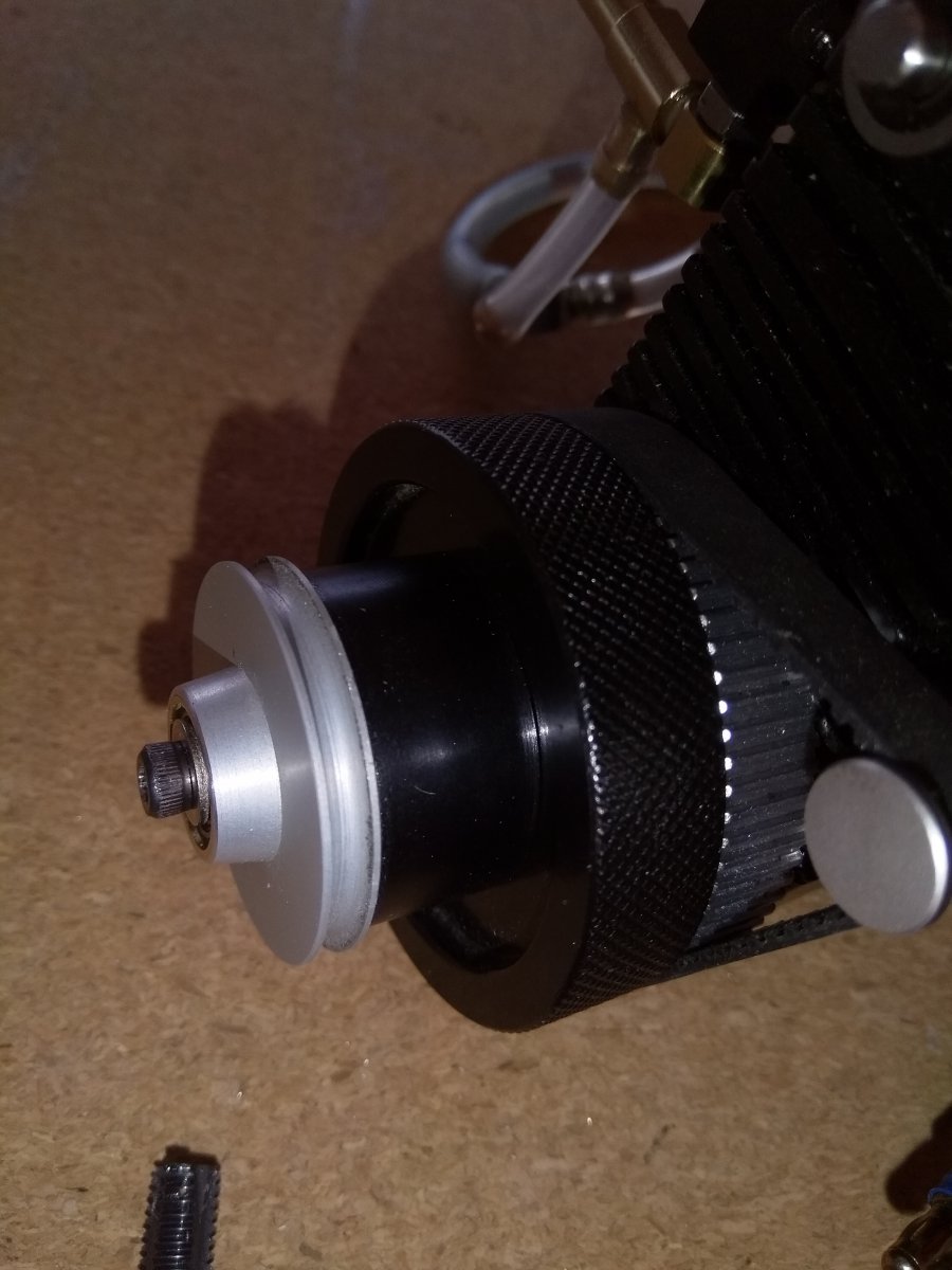

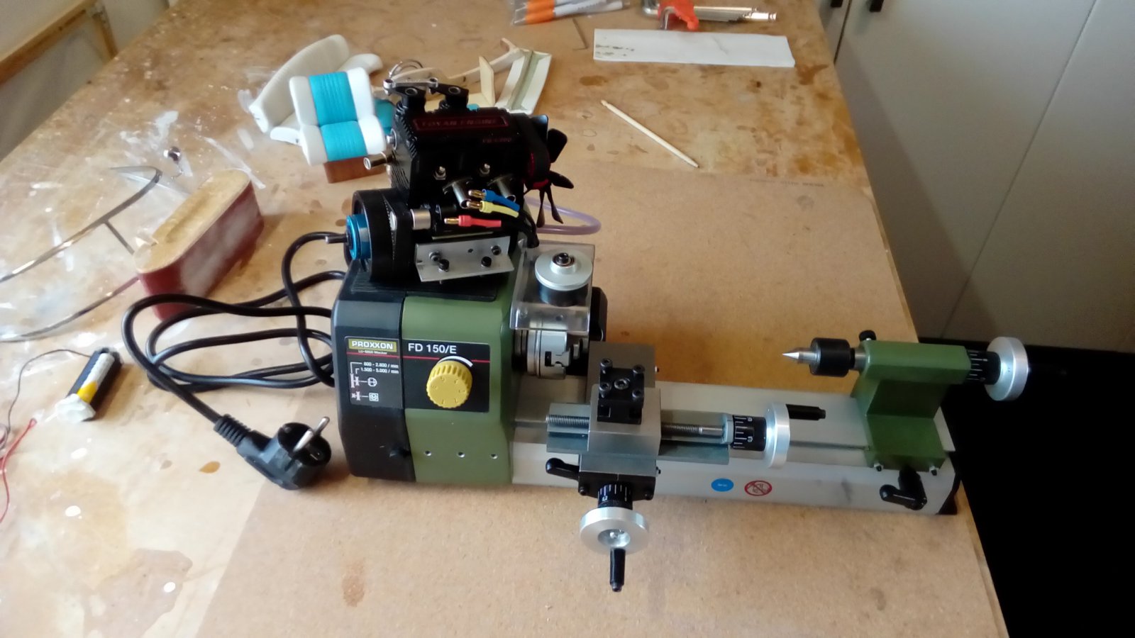

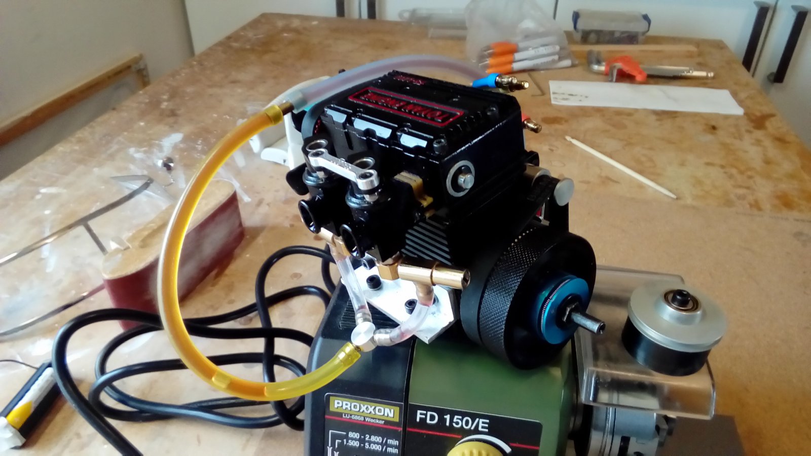

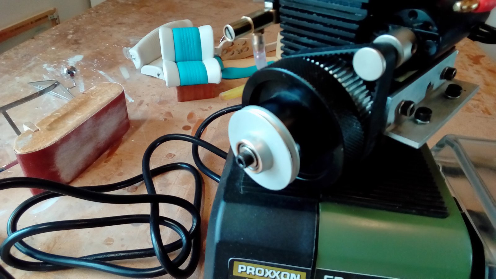

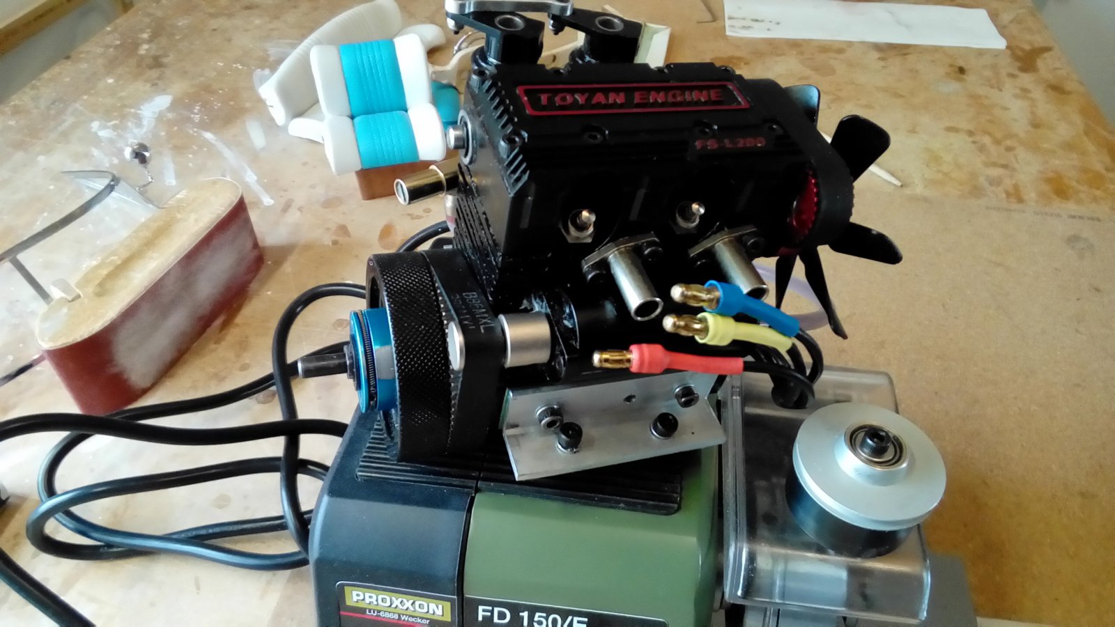

    Hier zie je de kleine krachtpatser met z'n aanpassingen.
    Ik had nog nooit met een draaibank gewerkt en kan alleen maar zeggen dat ik deze vijftig jaar geleden had moeten aanschaffen.
