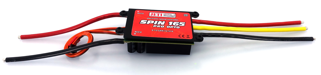

  2. 4Unlimited
    4Unlimited
    16 apr 2021
    91
    Lichtenvoorde
    Mocht iemand andere adviezen hebben . . . graag

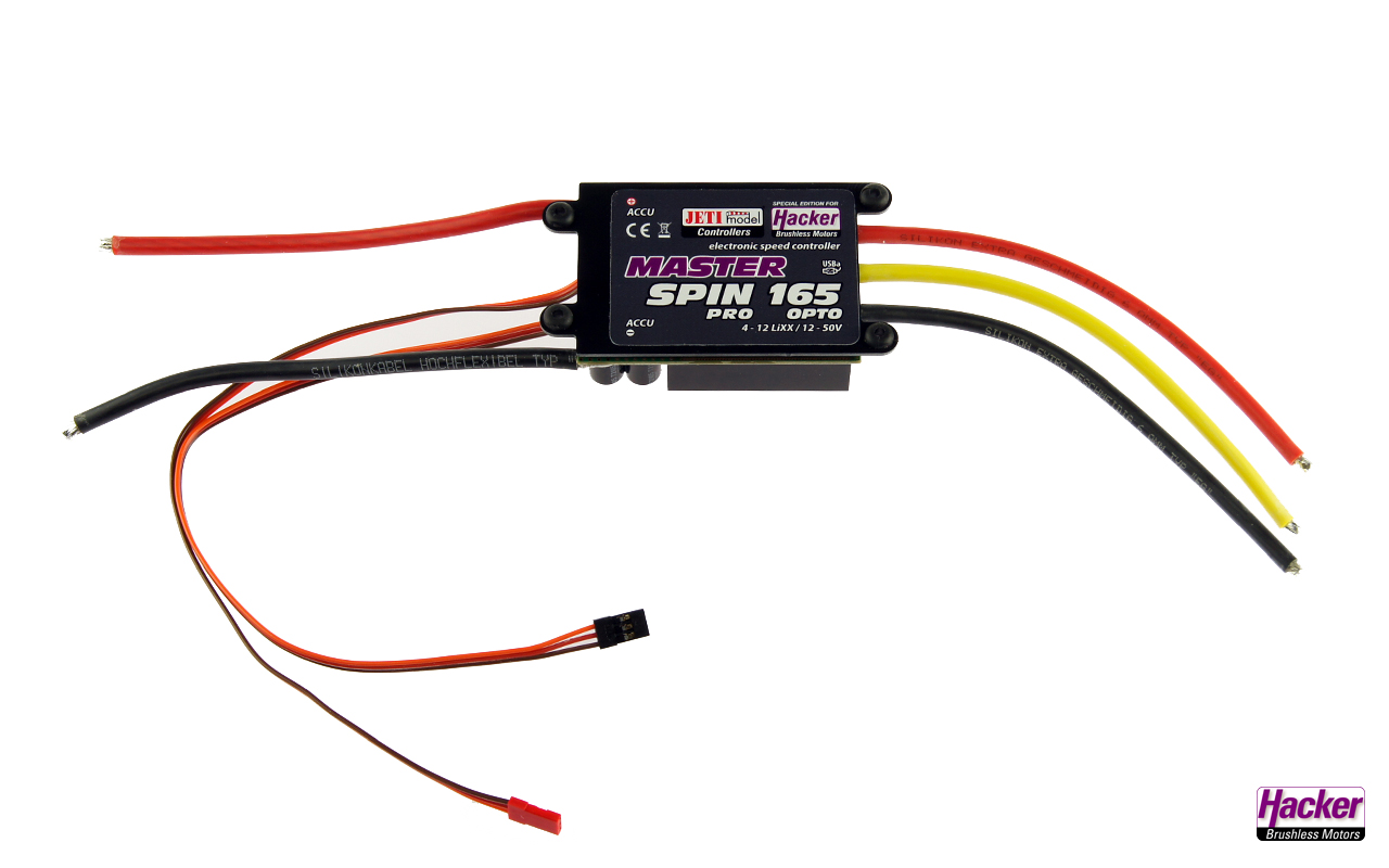

  3. 4Unlimited
    4Unlimited
    16 apr 2021
    91
    Lichtenvoorde
    Of zien deze er tegenwoordig zo uit:

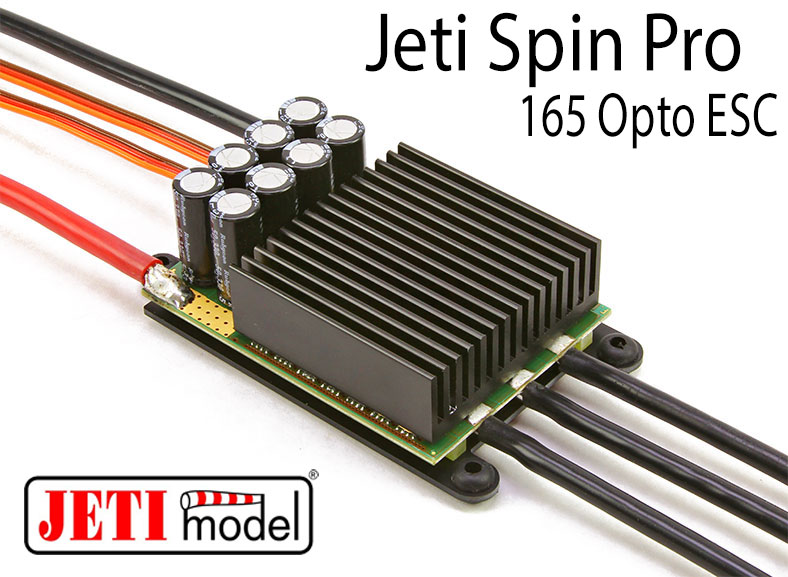

    Ik neem aan dat je een Jeti zender hebt,(Ik heb zins begin januari een DC16II).dan is de Jeti ESC de beste oplossing in combinatie met Telemetrie.
    Je hebt alleen een aparte BEC nodig maar dat is bekend denk ik.
    Ik heb Hobbywing Platinum Pro 130 A HV op de Robans zit.
    Je hebt alleen een langere as in de motor nodig zoals bij de Hacker

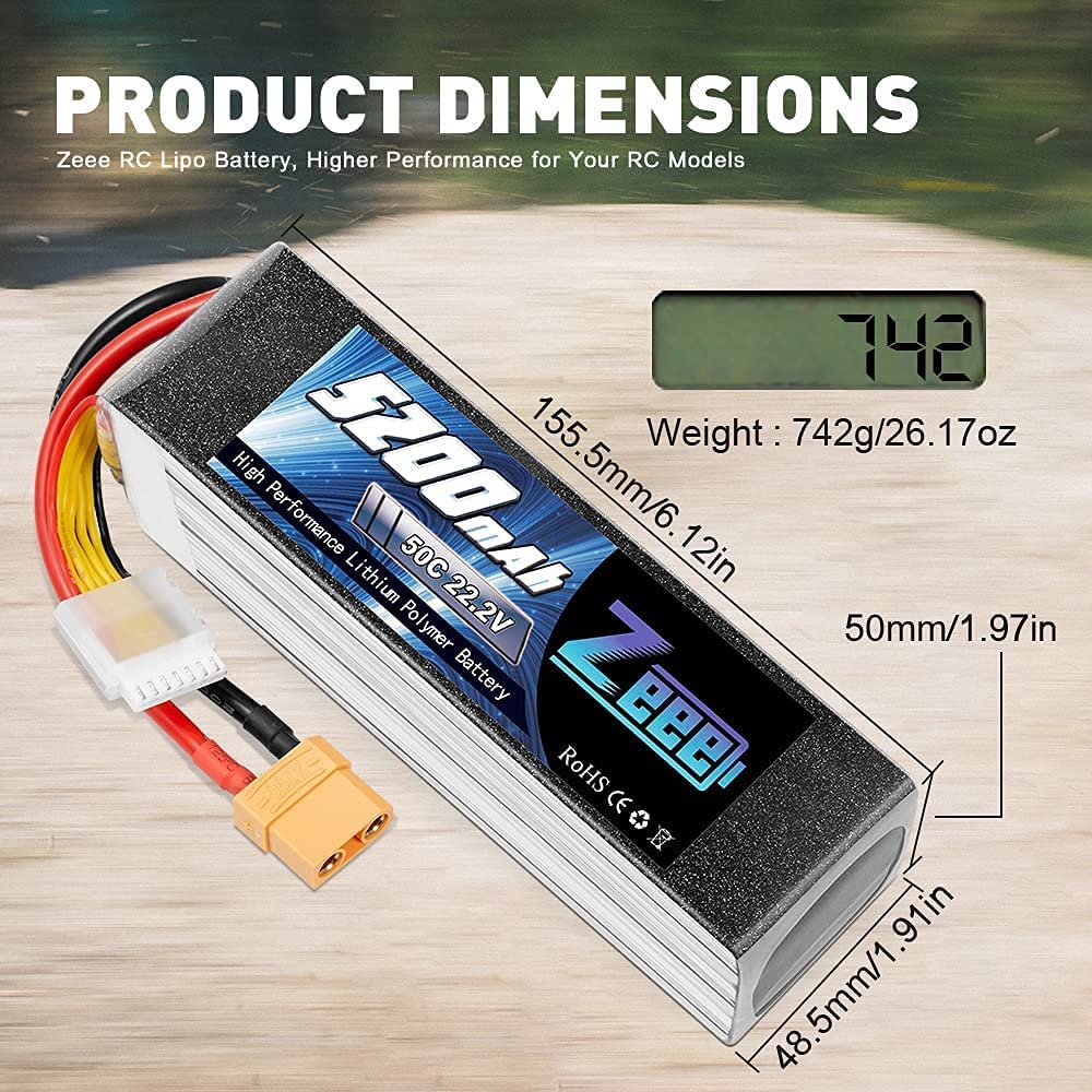

    Yep ik vlieg ook al paar jaartjes met Jeti. Mede vanwege de telemetrie en het programmeren via de JetiBox, kies ik toch maar voor de Jeti SPIN ESC.
    En als BEC gebruik ik sowieso en als net in mijn andere modellen, voor de Jeti MaxBEX2D
    De Align BL die is heb liggen is voorzien van de lange(re) as.
    Voor 6s zag ik toevallig net deze voorbijkomen:
    www.amazon.nl/Zeee-22-5200mAh-batterij-Helicopter/dp/B082DZXRH8/ref=nav_signin?adgrpid=100511096570&gclid=CjwKCAiA6seQBhAfEiwAvPqu1_mTropz-qdl39-rO21LCheOiHsaowy3juJBq1wm5IqXgKUw68xehhoCdpoQAvD_BwE&hvadid=451860958932&hvdev=c&hvlocphy=9063682&hvnetw=g&hvqmt=b&hvrand=9793469842880956112&hvtargid=kwd-13712892381&hydadcr=15937_2113163&keywords=lipo+6s+5000mah&qid=1645362520&sr=8-4&#customerReviews
  6. PH-JGR
    PH-JGR
    26 mei 2005
    126
    Capelle aan de IJssel
    Die Lipo's zijn zeker niet duur.

    Helder, dank voor de info.
    De Savox SA-1256TG had ik eveneens in gedachten, prima 6V servo's met relatief hoge stelkracht, hold en centering.
    Zojuist 4x besteld tezamen met Jeti SPIN 165 OPTO PRO esc en Jeti MAXBEC 2D

    Ik zat voor mijn EC 130 /800 ( die nog in de doos staat) aan de Jeti Mezon 135 Opto te denken , iets minder capaciteit dat wel
    Het is jammer dat er niet aangegeven wordt ( op Jeti site) wat het grote verschil is tussen de diverse serie types (software of gebruiks verschillen) ?
  12. 4Unlimited
    4Unlimited
    16 apr 2021
    91
    Lichtenvoorde
    De verschillen zijn wel terug te vinden op de Jeti site. Met name hoeveel spanning Lipo's (Xs) en BEC of OPTO, de rest is Ampere verschil of "Lite" mbt gewicht
    Mezon 130 is bijvoorbeeld voor max 8s, de Mezon 135 2-12s . . maar wel "slechts" 135Amp
