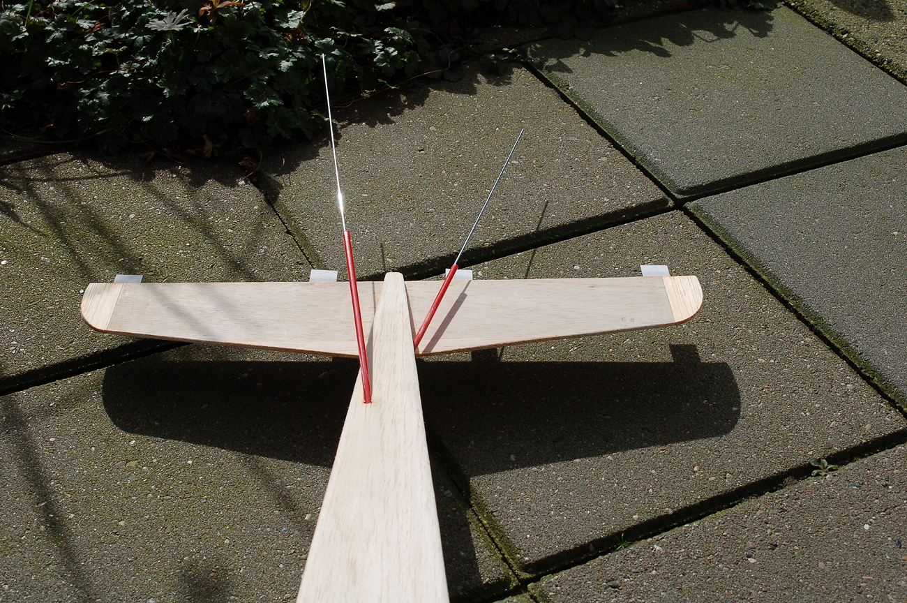

    1 plaatje zegt meer dan 1000 woorden:
    Wordt vervolgt....

  4. raymon
    raymon Forum veteraan
    4 mei 2003
    6.508

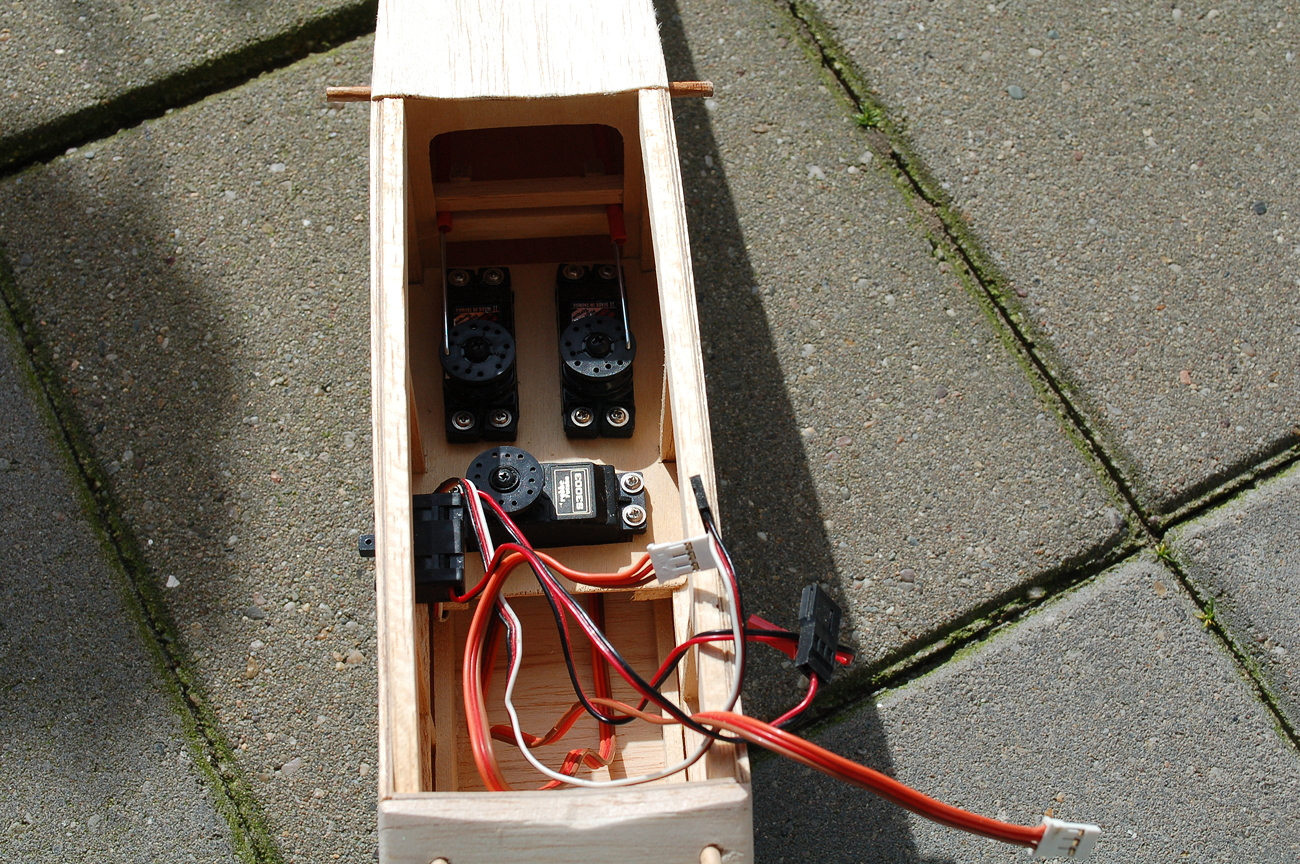

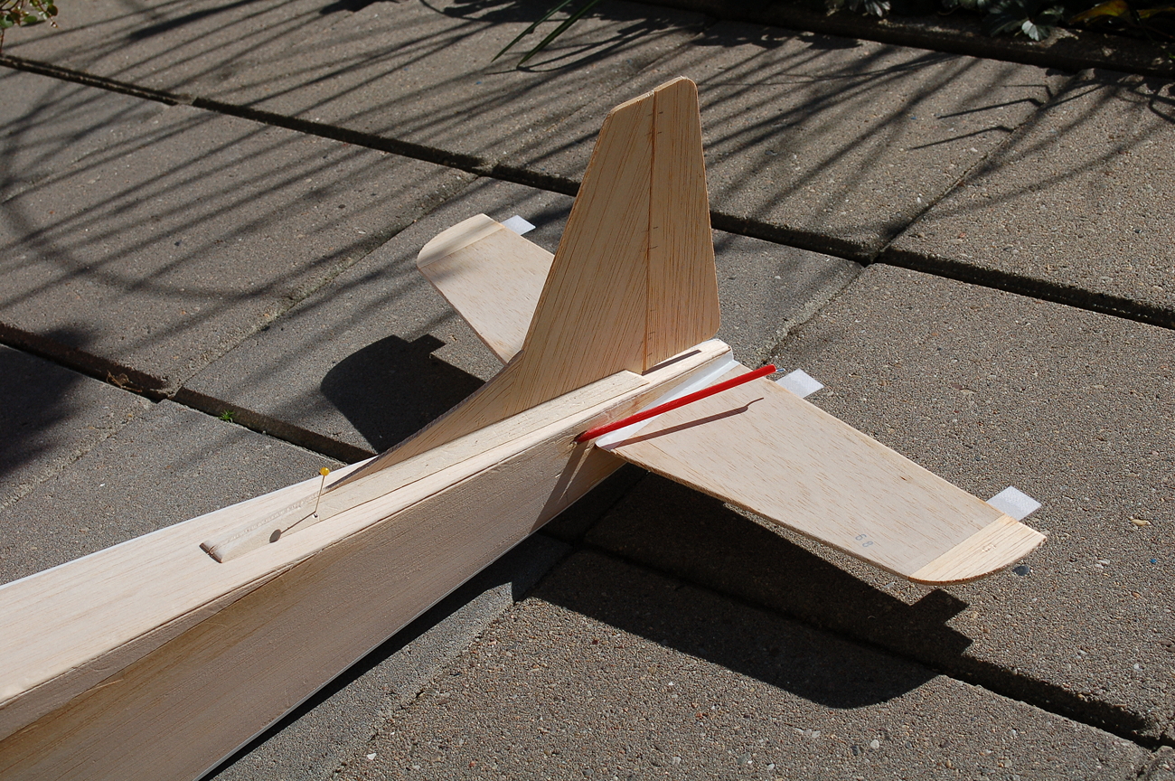

    Creil vlieg bij lvc emmeloord
    zijn die stuurstangen niet wat dik voor die bochten die hij moet maken?
  5. Peter Houweling
    Peter Houweling
    21 sep 2014
    1.729
    Haarlem
    Hoi Raymon, nee dat lijkt zo!
    Het toeval was, dat een collega een aantal weken geleden, met een afgelopen ketting op het werk kwam, en vroeg of ik de ketting van haar fiets er weer om kon leggen.
    Dit was zo'n oude fiets waar nog een soort van plastic jasbeschermer opzat, bijeengehouden met een ijzeren draad. Soepel en toch stevig, en bracht mij toen al aan het denken.
    Aangezien wij hier in het Haarlemse en in de buurt geen modelbouwzaak meer hebben, ben ik dus wezen kijken en shoppen bij een fietsenmaker. En ja, voor een habbekrats wat stevig en toch flexibel draad kunnen scoren!
    Jas beschermer draad, of hoe noem je dat? :rolleyes:

  6. willum
    willum
    6 jun 2017
    4.733
    noord-limburg
    Kettingkastdraad
    Is inderdaad een redelijk veerkrachtig verzinkt staaldraad,
    dus geen slap en zacht ijzerdraad.
    Goed idee Peter.
    Tig-lasdraad zou ook bruikbaar zijn.

  7. Peter Houweling
    Peter Houweling
    21 sep 2014
    1.729
    Haarlem
    Hallo Willum, dank voor je reactie.
    Tig-lasdraad ken ik niet, maar zal mij daar in gaan verdiepen.
    Ja en dat kettingkastdraad, kost bijna niets. :) Ik had een tiental lengte's meegenomen, en betaalde er 7,00 euro voor.
    Tenslotte wil ik dit ook een soort van low-budget kistje houden, en alle kleine beetjes helpen.:banana:

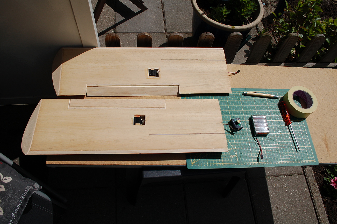

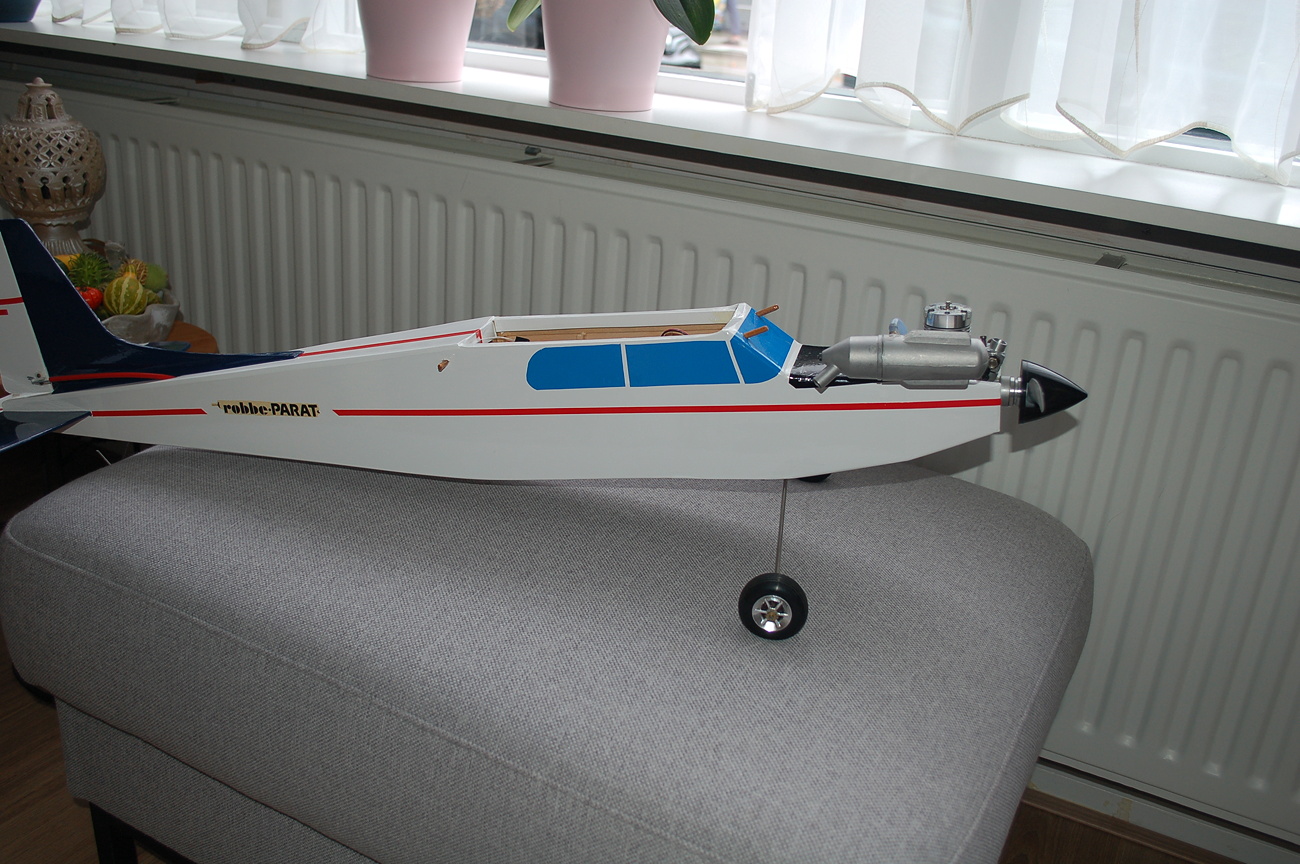

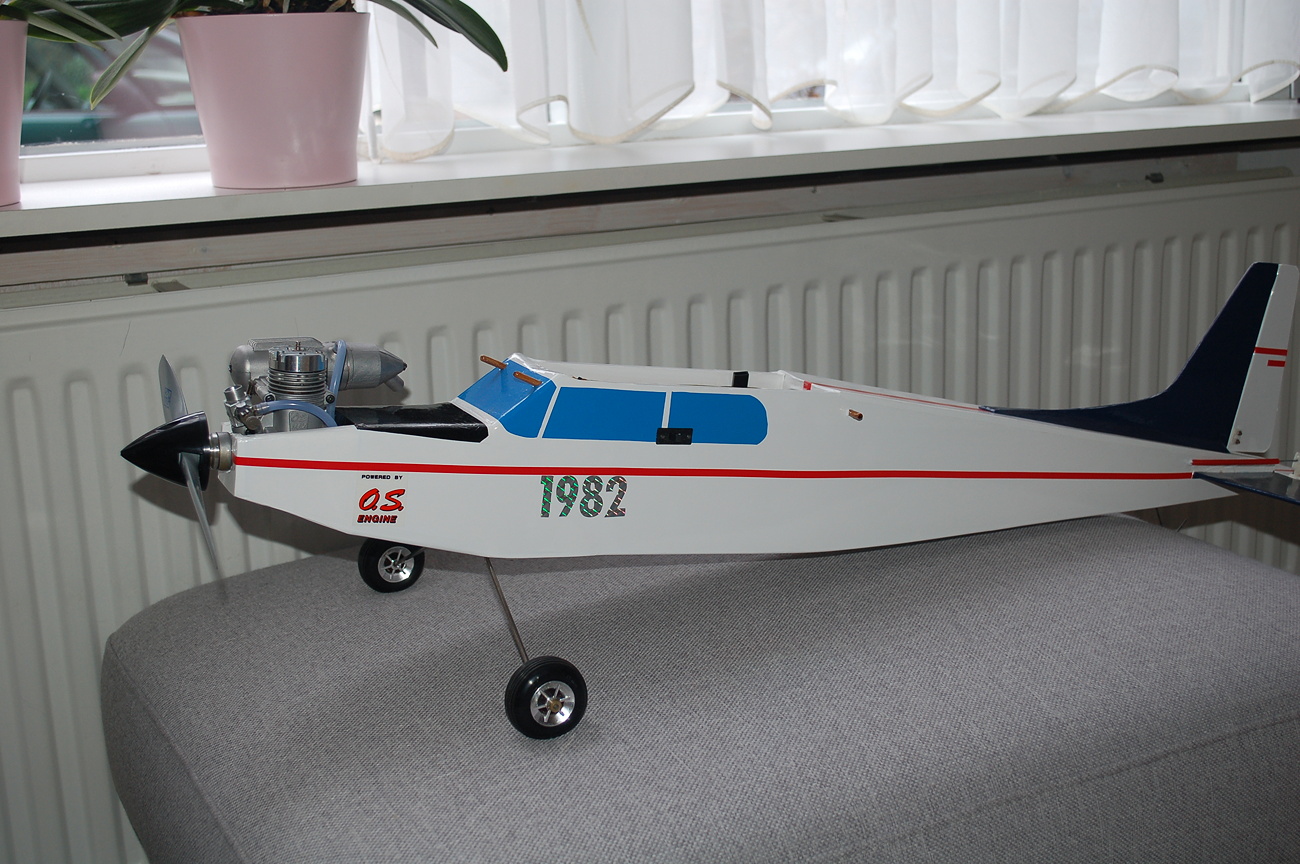

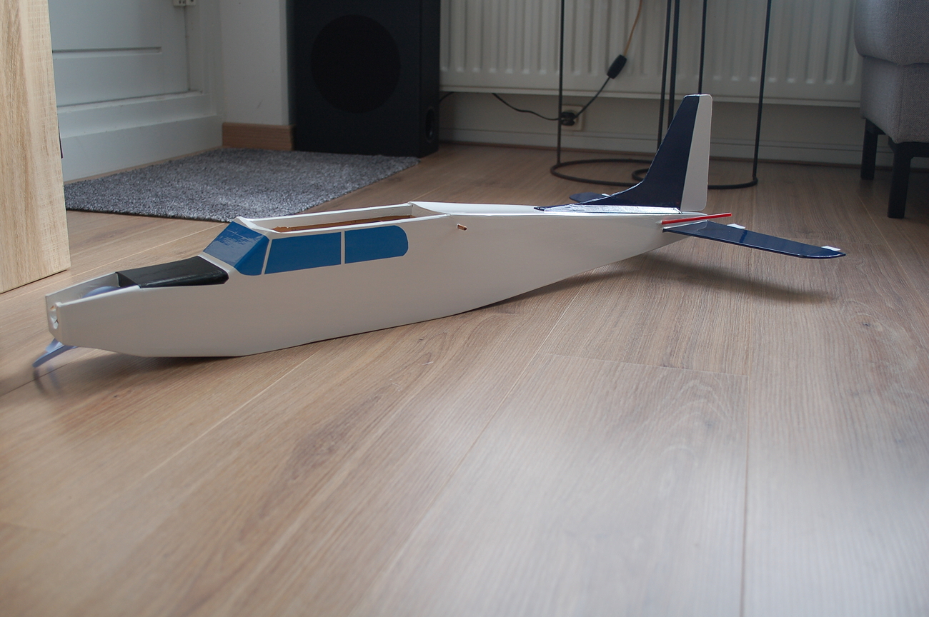

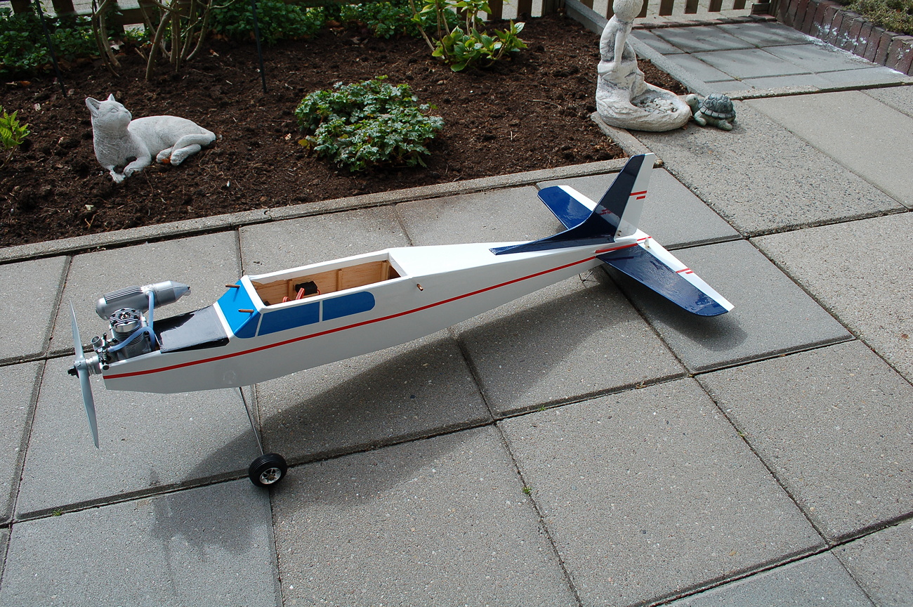

    Met restanten Oracover, afgelopen week begonnen met de romp in de folie te zetten.
    En gisteren lekker vrij, dus de romp verder afgemaakt.

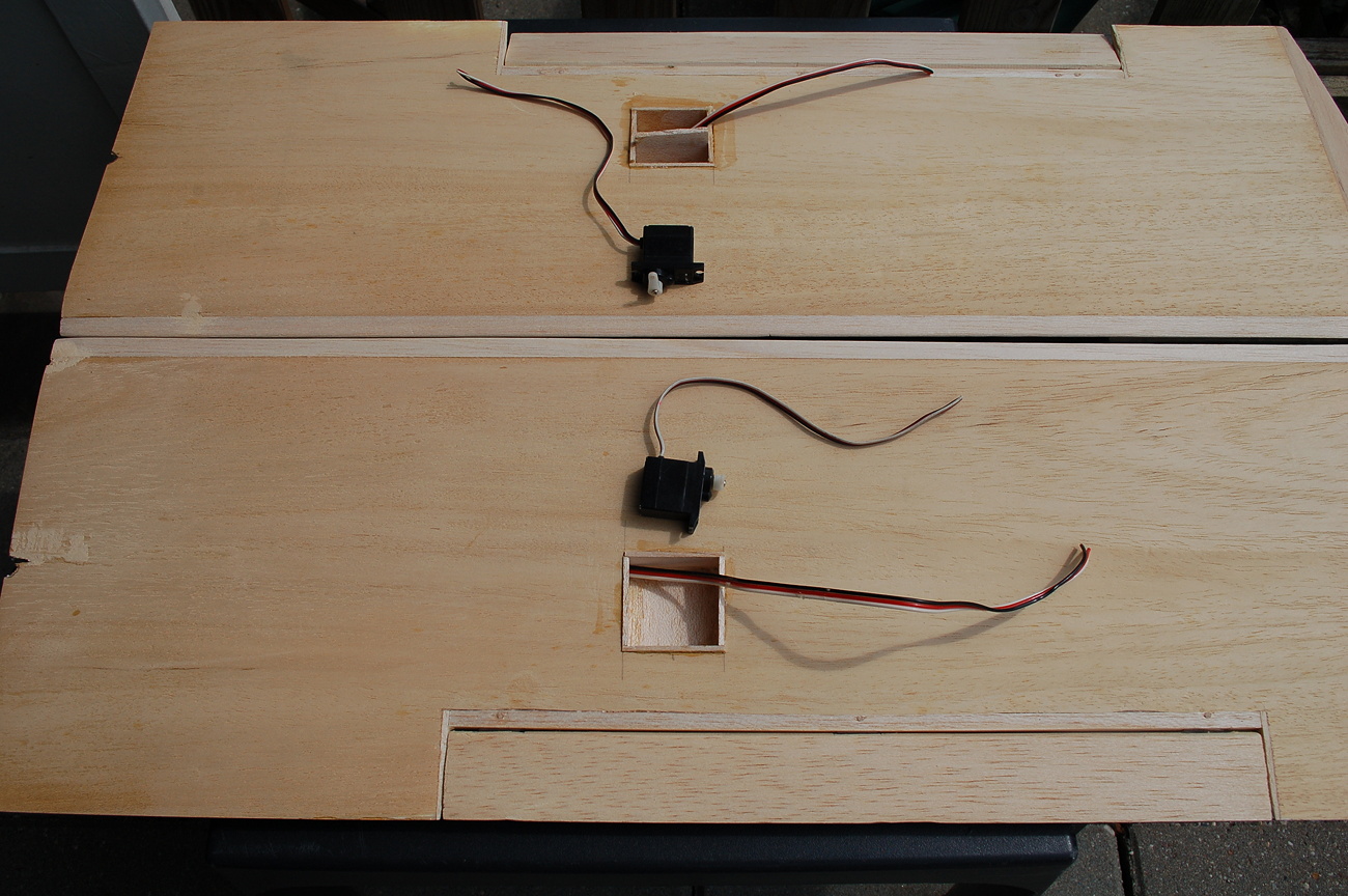

    Rest mij nu de vleugel nog. Servo inbouwen, vleugelhelften aan elkaar lijmen etc, dus nog even wat te doen.
    strutter en Theo P vinden dit leuk.

    Volgende keer kun je ook closed loop draad gebruiken voor de aansturing. Veel lichter dan stuurstangen, spelingsvrij en niet duur. Het wordt veelal toegepast in f3a modellen.
    Je kunt het o.a. kopen bij Hobby-in.
    Grt,
    Arnoud.
  12. blaauwen
    blaauwen
    15 aug 2004
    1.530
    Valkenburg ZH

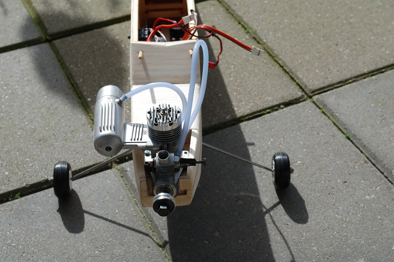

    Ziet er netjes uit. Denk nog even aan je aan/uit schakelaar die wordt vet op deze manier. Verplaatsen naar de andere kant van de romp of nog beter binnen in de romp en dan een een staafje naar buiten.
    Keep on the good work!
    mvrgrt,
    Aad dB.
    Laatst bewerkt: 27 okt 2020
    Peter Houweling en strutter vinden dit leuk.
  13. strutter
    strutter PH-SAM
    17 sep 2006
    4.468
    Haarlem
    Goed gezien Aad :thumbsup:, of de schakelaar aan de andere zijde van de romp plaatsen
  14. serge pot
    serge pot Forum veteraan
    20 feb 2009
    7.781
    Ede
    Of een hengelsportzaak. Voor stalen onderlijnen om zelf te maken. Is dan rvs gevlochten met kunstof Mantel.

  15. Peter Houweling
    Peter Houweling
    21 sep 2014
    1.729
    Haarlem
    Dank heren @N.P.S. @blaauwen (Aad) en @strutter (Ralf) voor jullie oplettendheid! Stom van mij:hammer: en er niet bij nagedacht, maar zal de schakelaar naar de andere zijde brengen.

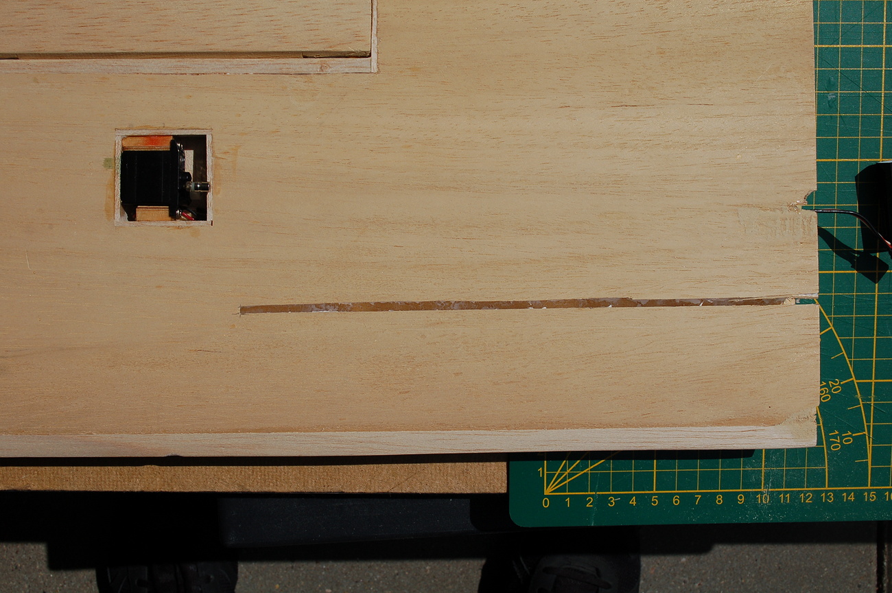

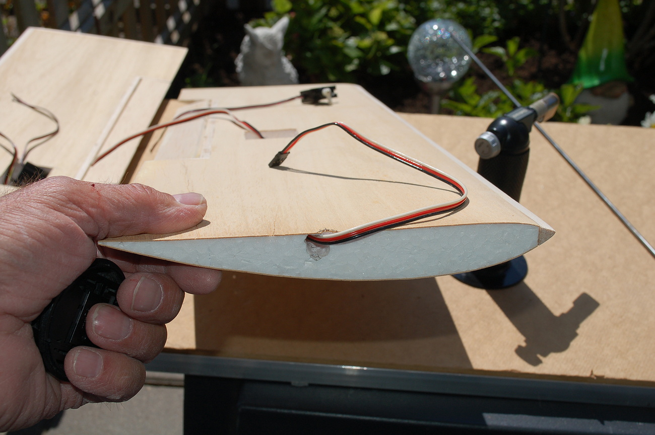

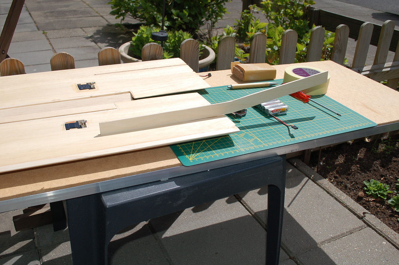

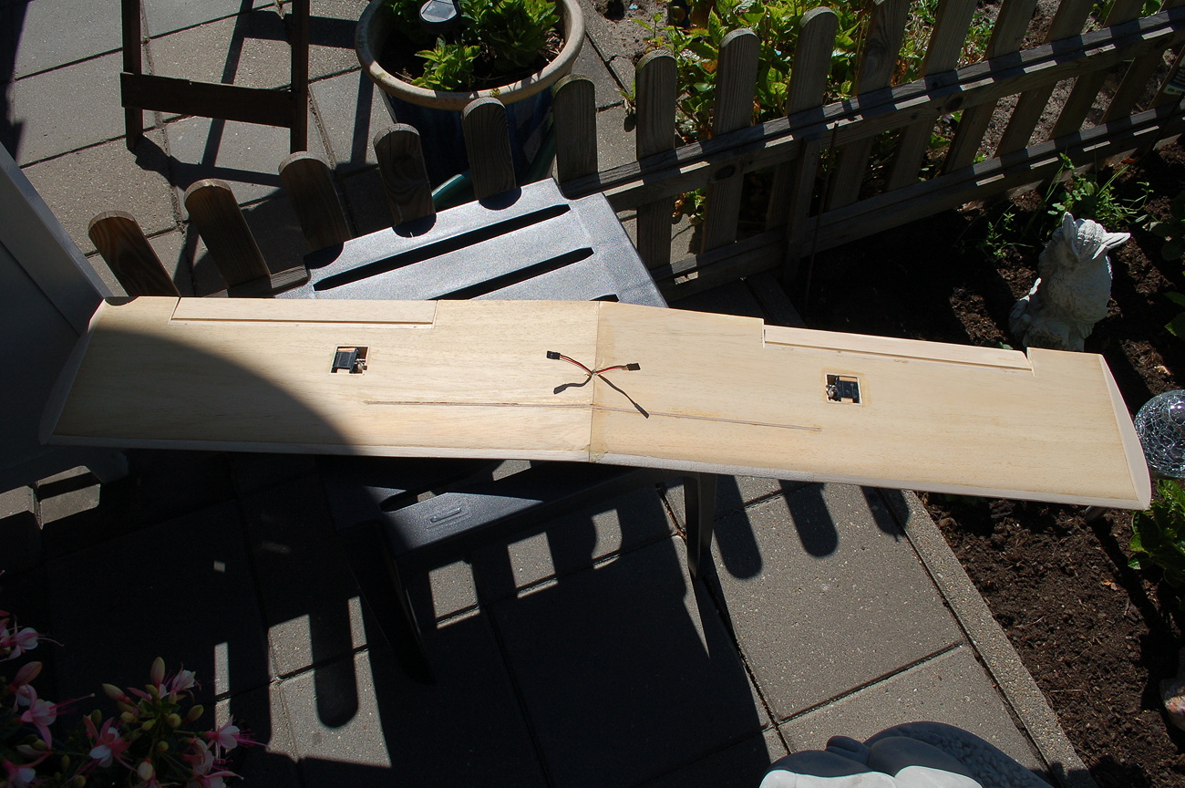

    En weer een stukje verder. De vorderingen van afgelopen weekend: eerst met een stuk heet gestookt verenstaal een gat gebrand/geboord voor de servodraad:
    Een 3 mm brede sleuf erin voor de verbinding van beide vleugels met V-stelling, gezaagd uit 3mm berkentriplex:
    Het geheel net aan elkaar gelijmd, en nu eerst maar even naar de verrichtingen kijken van Max Verstappen, hoe hij het straks doet in de kwalificatie van de GP Emilia-Romagna die zo gaat beginnen.
    Wordt vervolgt...

  17. Peter Houweling
    Peter Houweling
    21 sep 2014
    1.729
    Haarlem
    Vanmorgen met het zonnetje erbij, de vleugel even geschuurd, en het wordt alweer wat.
    En daarna? Ik ben er net mee klaar. Ontdekte bijtijds dat ik de schakelaar aan de kant van de uitlaat had geplaatst.:hammer: Nee hoor, gelukkig waren er oplettende forum leden die mij er op wezen.
    Dus nu aan de goede kant,
    verkeerde kant hersteld, en is er niets meer van te zien:).
    En ben weer een stapje verder nu.
