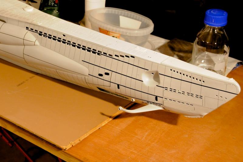

    Zo ben bijna op de helft van de romp. Wat gaat er in die klinknagels een tijd zitten. Maar als het goed is heb ik nu een goede manier om ze van het stickervel los te krijgen. Even goed aanrollen met een rolletje en ze laten los van de onderlaag. Kan ze dan zo opplakken en daarna de boven laag verwijderen. Als ik een kant geplakt heb dan spuit ik deze eerst in een klein laagje verf zodat ze niet meer verschuiven of loskomen. En dan nog een kant. Pffffff....... LOL

    aan de boeg ONDER de rode lijn moeten nog rijtjes klink nagels komen
    5 rijen ter hoogte van de anker kluis

    @ raf,
    waar bedoel je precies waar die baan klinknagels moeten komen. Vanaf de bovenkant van ankerkluis gerekend en dan zo bovenlangs de vloedgaten?

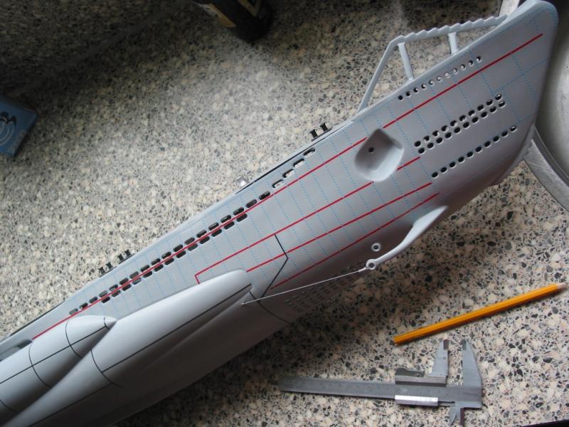

  14. raf
    raf Forum veteraan
    27 aug 2003
    15.012
    As,België
    hallo eric
    kijk nog eens naar deze foto
    gr raf

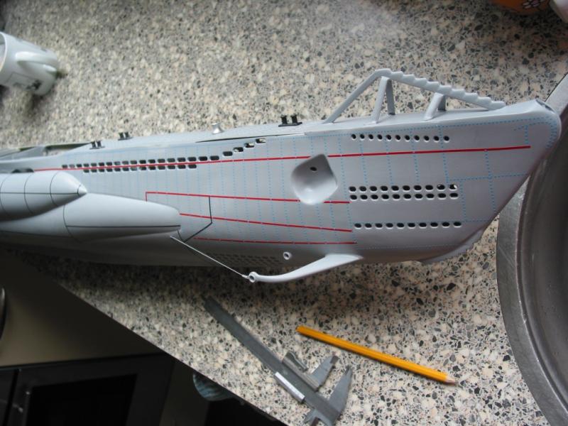

    Volgens mij bedoeld Raf deze plek
    Groet,
    Harry

    Ik denk rechts van de 2e en 3e rode lijn op deze laatste foto ;)
    Cor

    @ Raf,
    Ik zet de klinknagels op de romp zoals de foto die jij me gestuurd heb.
    Heb wel een leesbril en word wat ouder maar kan het nog even niet ontdekken wat je bedoel. LOL
    Staat het op deze foto ook dan want zoals deze foto heb ik hem gedaan.
    Zou alleen een rij klinknagels onder de dubbele vloedgaten kunnen zetten naar de punt toe.
    @ harry, Helicor,
    Ik zie hem op dit moment ook niet heb al diverse keren gekeken of ik moet er overheen kijken.
    Groet,
    Eric
  18. raf
    raf Forum veteraan
    27 aug 2003
    15.012
    As,België
    hallo
    zie de rode lijntjes
    op de foto was de boot nog niet helemaal klaar
    gr raf

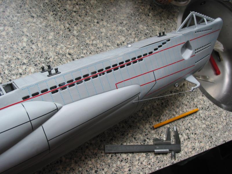

  19. Helicor
    Helicor
    28 aug 2009
    2.787
    Drenthe
    Die zitten er toch in?
    alleen onder de dubbele rij vloedgaten niet...........
    wat ik al eerder opmerkte
    Cor
  20. raf
    raf Forum veteraan
    27 aug 2003
    15.012
    As,België
    nee die zitten er niet
    of ze zitten op de verkeerde plaats
    er zijn alleen doorlopende klinknagels
    de tussen rijen die stoppen aan de rode lijn die zijn er niet
    je hebt maar 3 vloed gaten genomen in plaats van 5
    het is 1-5-5-1
    en jij hebt 1-3-3-3-1
    en das dus verkeerd
    gr raf
