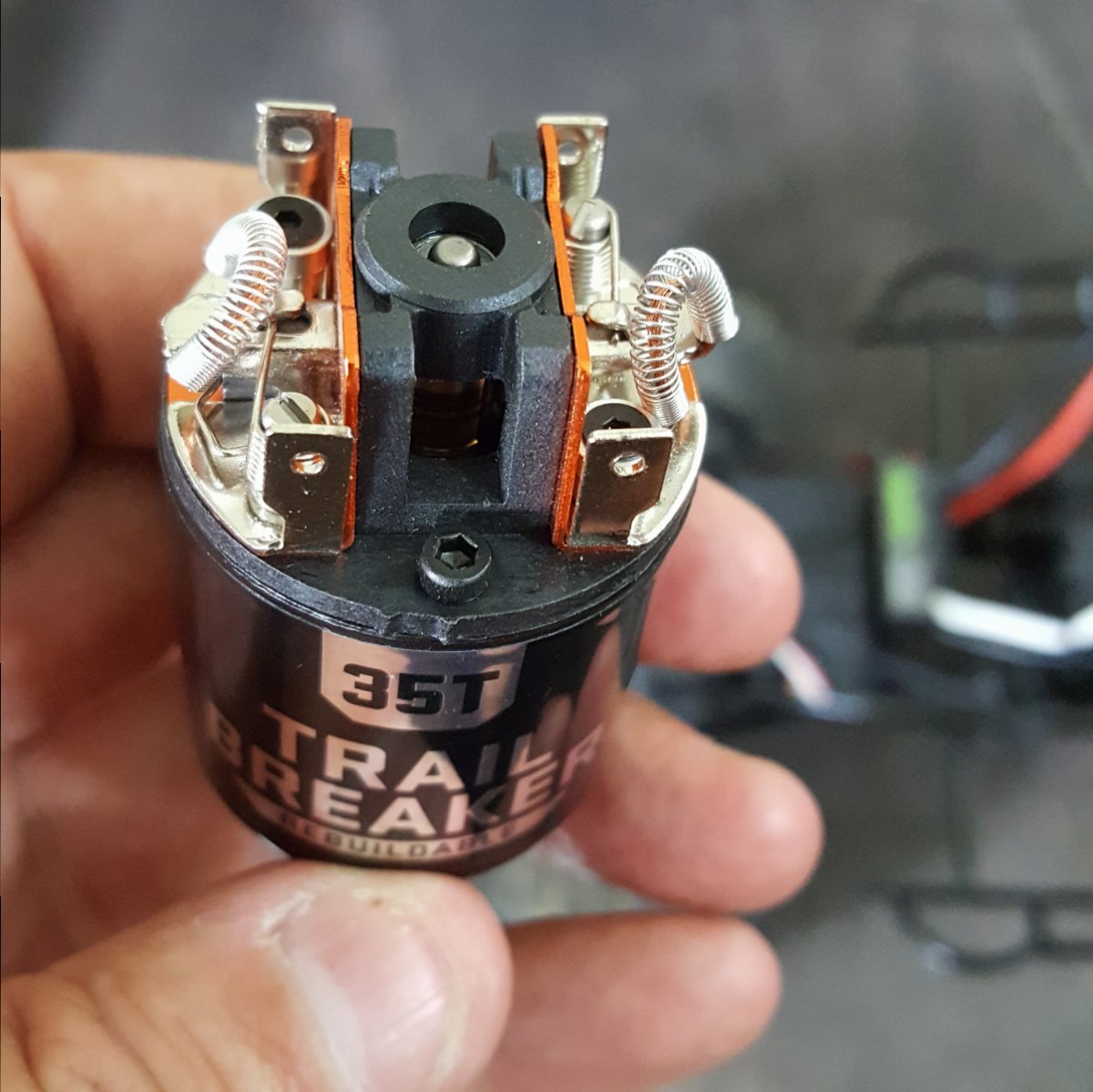

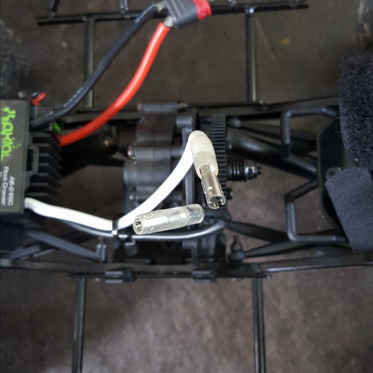

    Beste mensen, ik heb nog een vraag. Ik heb de axial 35T binnen. 27T gedemonteerd maar nu komen er van de esc twee draadjes en aan het motortje zitten geen draadjes maar wel vier aansluit puntjes. De draadjes van de 27T zitten er aan vast. Hoe verbind ik nu de 35T aan de esc? Ik zie ook geen plus of min op de motor. Kan iemand mij informeren?

    Een plus of min maakt toch niks uit? Anders dat het motortje de andere kant op gaat draaien. Het is immers alleen maar een gewikkeld koperdraadje waar een stroompje doorheen gaat. Geen rocket sience of iets dergelijks.

    ohh ok, tja ik ben AA technisch...snik.
    Maar begrijp ik het goed van het plaatje van de link dat ik van elke kan maar één haakje hoef te gebruiken ipv alle twee? En welke van de twee maakt niet uit? En de twee overgebleven haakjes hoef ik niet te gebruiken?

    Als die plaatjes aan elkaar zitten, dan maakt het niet uit welke je gebruikt. (Je moet dus niet plus en min op één plaatje aansluiten. Want dan heb je dikke sluiting.)
    Misschien is het in extra keuze voor aansuitingen voor het wegwerken van je kabeltjes ofzo.

    Plaatjes, haakjes...pff. Ik ga straks even naar de doe het zelf winkel om vier aansluitdingetjes te kopen. Dan zal ik een schietgebedje doen en de boel aansluiten:) ben benieuwd...

    Nou mijn auto rijdt weer. Eerst slipte het motortje, blijkbaar zaten de tandwieltjes te ver van elkaar vandaan. Hoewel dat in eerste instantie goed leek te zijn. De pinion (geloof ik) vast gedraaid en nu gaat hij als de brandweer. Maakt misschien wel iets meer geluid voor mijn gevoel, maar hij doet het verder goed. Weer een ervaring rijker.

    Als hij teveel geluid maakt zit hij te strak op het andere tandwiel en zal die snel slijten.
    Er moet ruimte tussen de tandwielen zijn.(zie foto)
