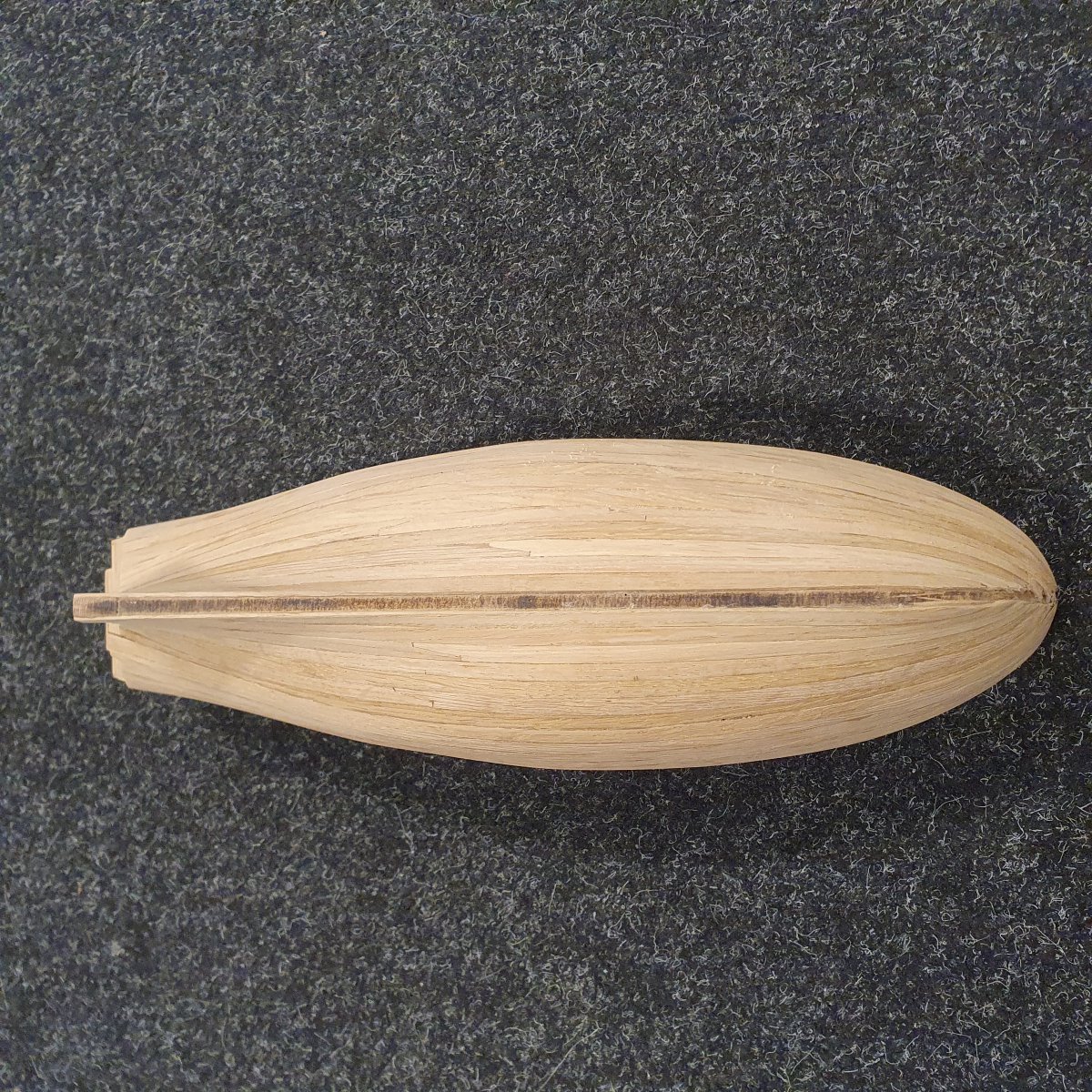

    En de romp is dicht. Altijd weer een soort van mijlpaal bij het maken van je schip.
    Ik zal nu eerst de kiel er tussen gaan maken.

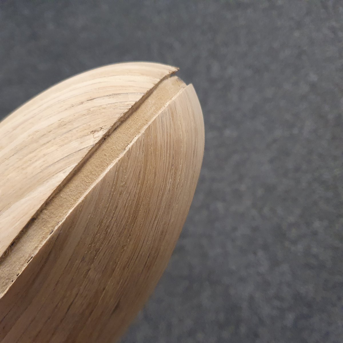

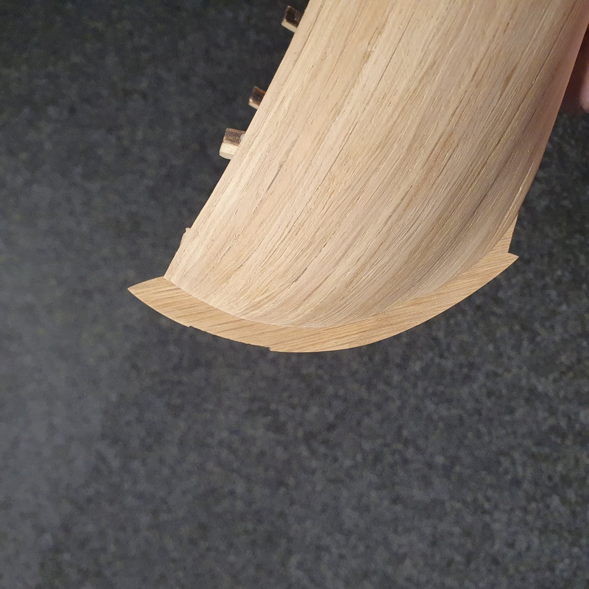

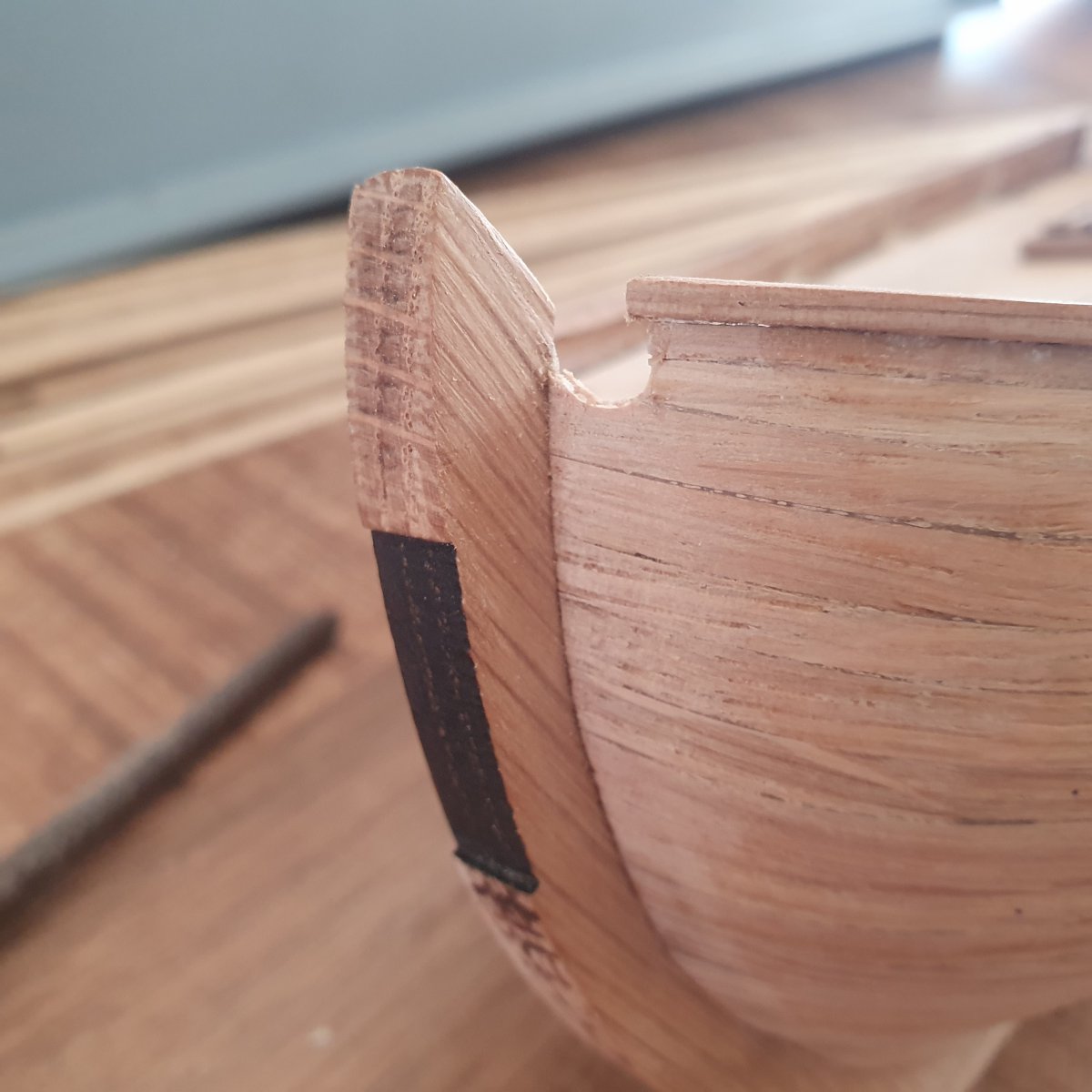

    De groef waarin de kiel komt is gevijld. Het voordeel van deze werkwijze is dat de boeg mooi rond geschuurd kan worden.
    En hier past het gedeelte van de steven er mooi in nu.

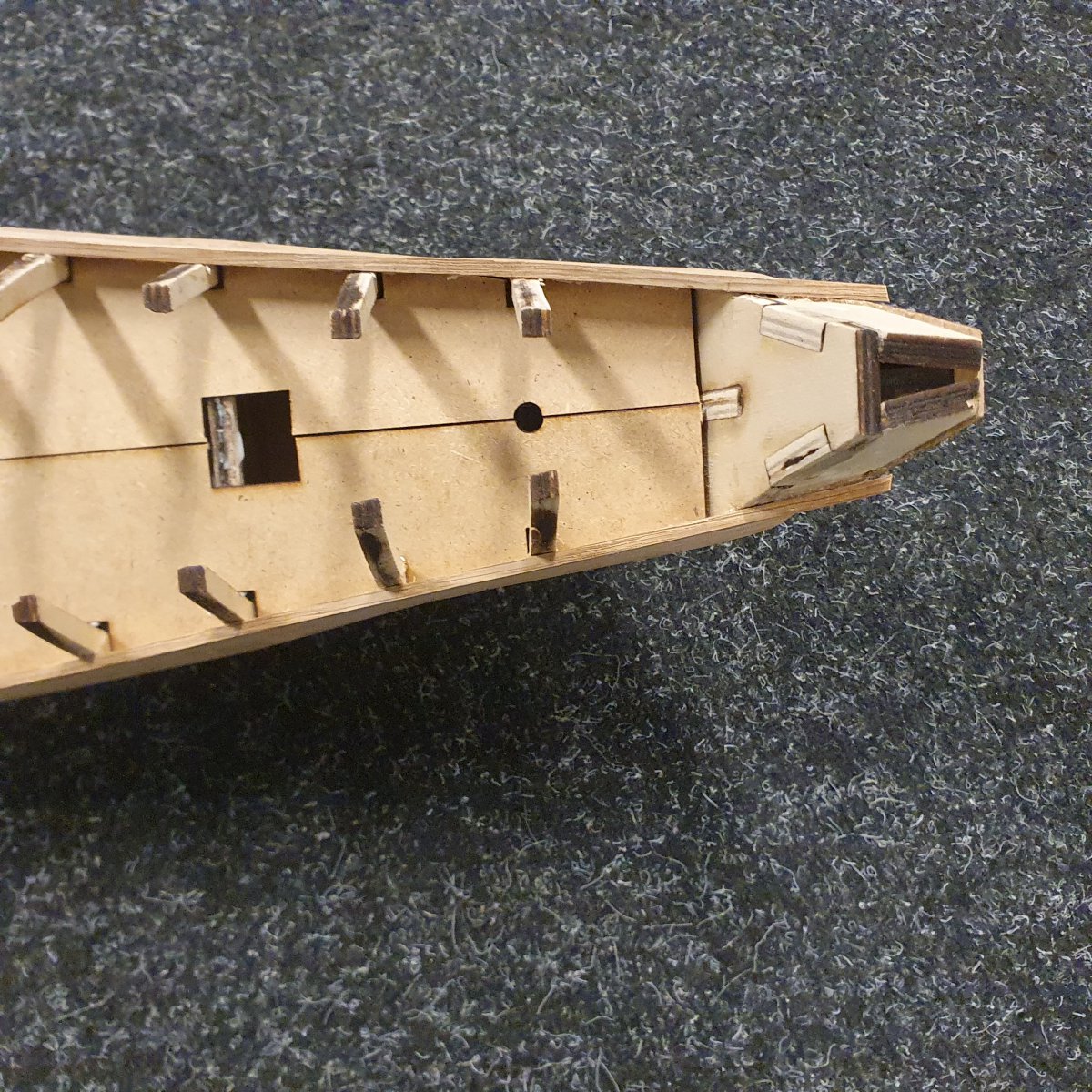

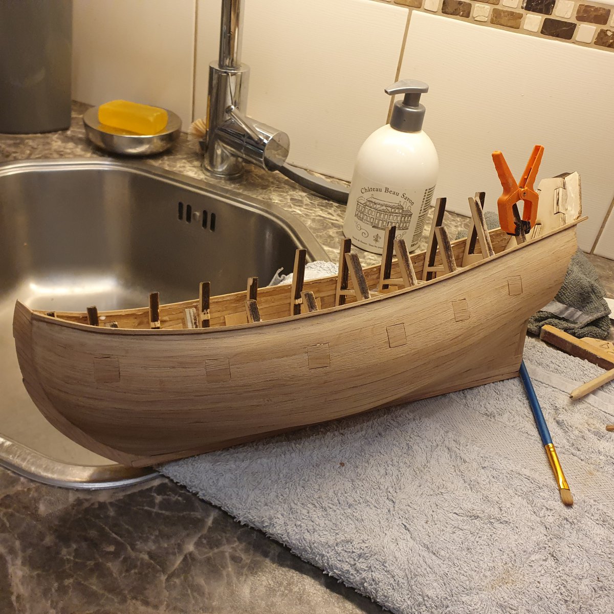

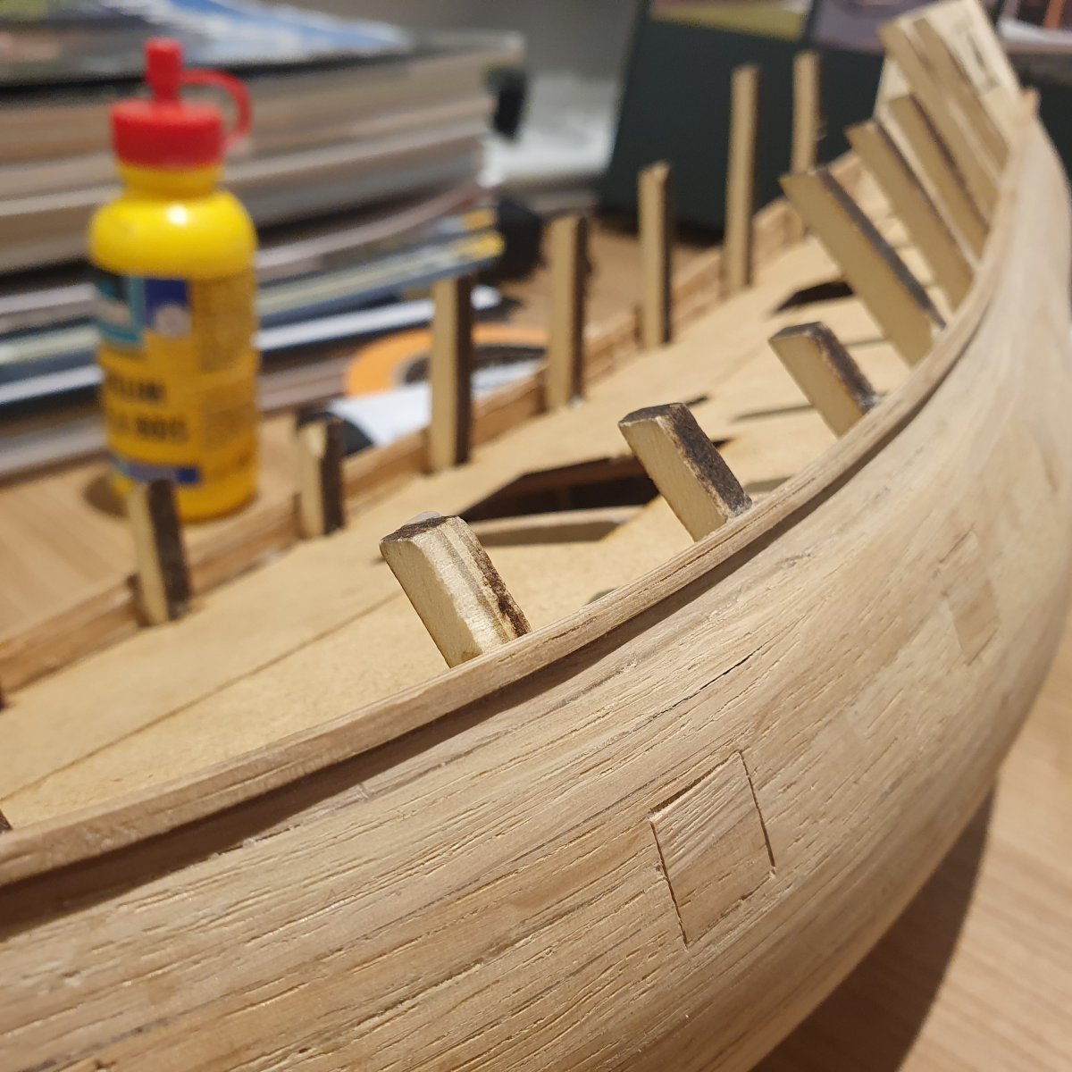

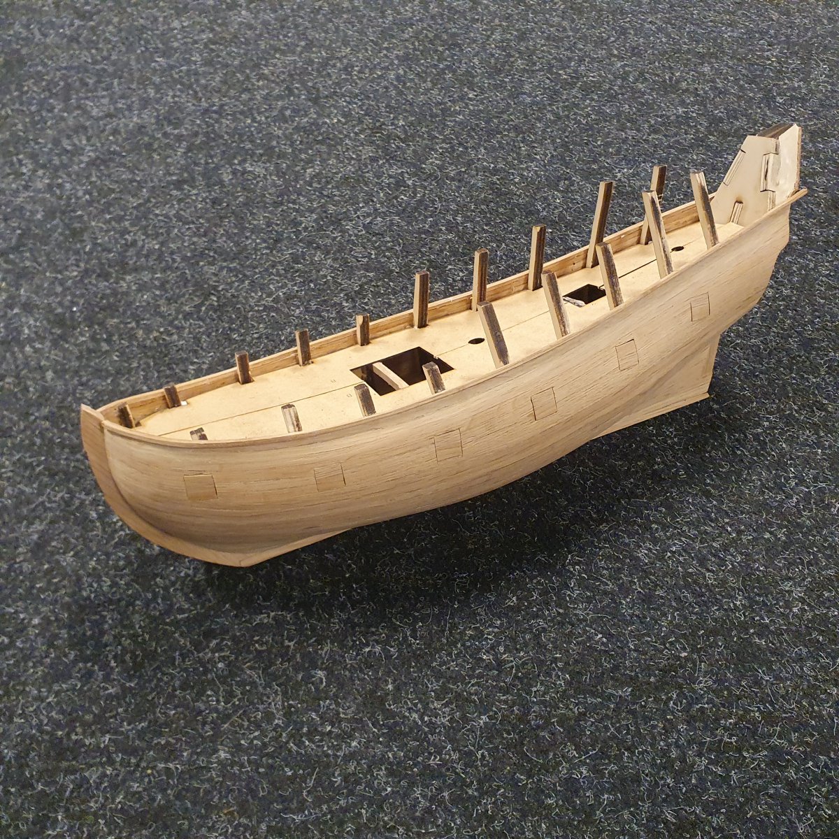

    Natuurlijk vergeten wat foto's te maken. Inmiddels zijn de poorten er in gesneden.
    In verschillende verslagen is het maken van luiken/poorten steeds anders gedaan. Hans zelf heeft de uitgesneden luiken er terug ingelijmd. Hij kreeg het voor elkaar heel naukeurig in 1 keer te snijden:)
    Ton heeft de gaten gemaakt door boren en vijlen en er later nieuwe luiken in gemaakt.
    Piet heeft de luiken gesuggereerd door ze er in te snijden/kerven.
    mischien had ik het laatse ook moeten doen.
    Nu is er ook door mij nieuwe luiken gemaakt en er ingelijmd.
    Toen de luiken zaten is er het valse dek ingelijmd.
    Ook als afsluiting van de huidlatten een lat van 3x2mm aangebracht.
    Deze was eerst in vorm gebogen en daarna zonder klemmen gelijmd.
    Hiervoor geef ik om de 2 cm een dotje 1sec lijm mee. Deze geeft net genoeg houvast om dit precies op de plaats vast te houden. Tussen de secondelijm is er wel voor de stevigheid houtlijm.
    Ook berghouten breng ik tegenwoordig aan op die manier.

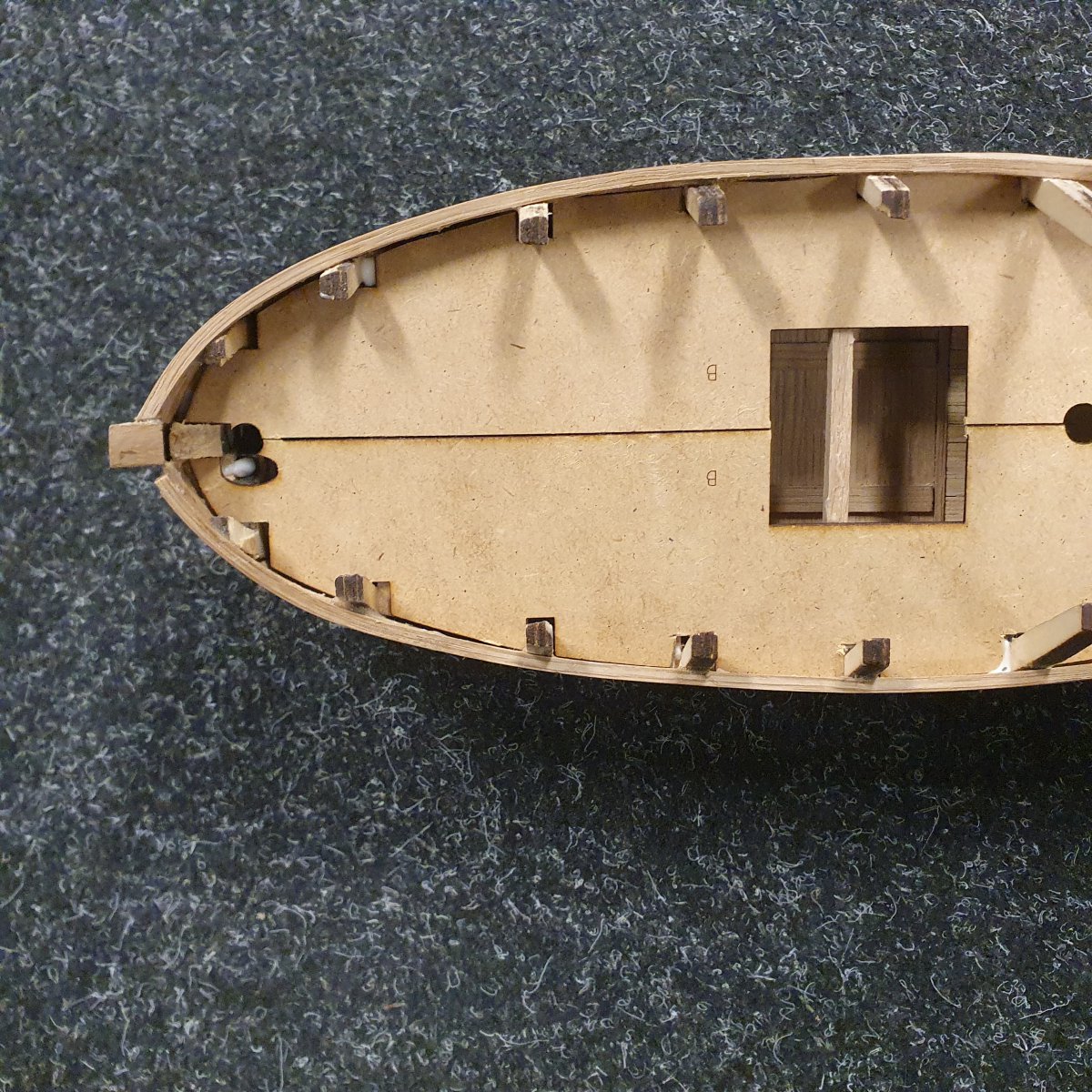

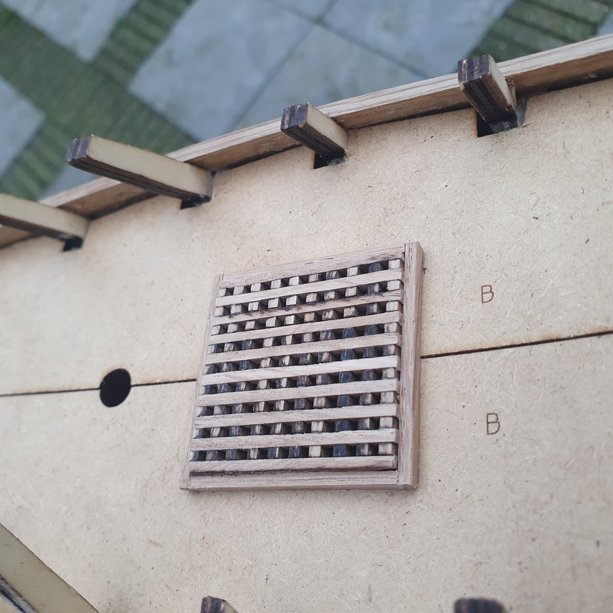

    De opening van het luik is afgewerkt en het grote rooster is ook klaar.
    Ik kan nu weer met de deklatten aan de gang. Hiertoe zijn er ook weer wat spantjes afgezaagd. De dekbeplanking valt straks mooi tegen de romp aan.

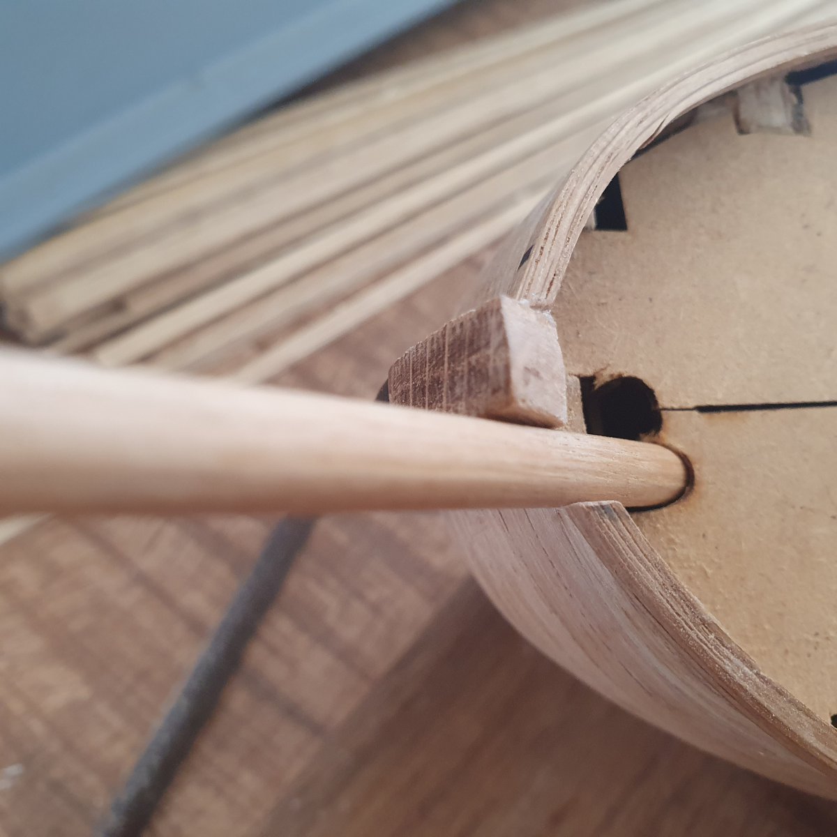

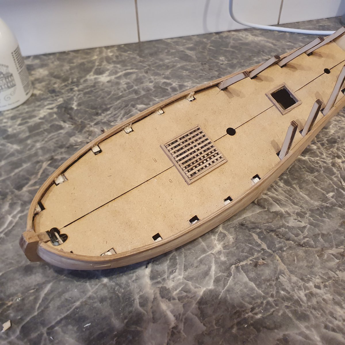

    Voordat ik het dek ga beplanken ook even gekeken of de spriet past. Ook is er nu de uitsparing in de boeg gevijld.
