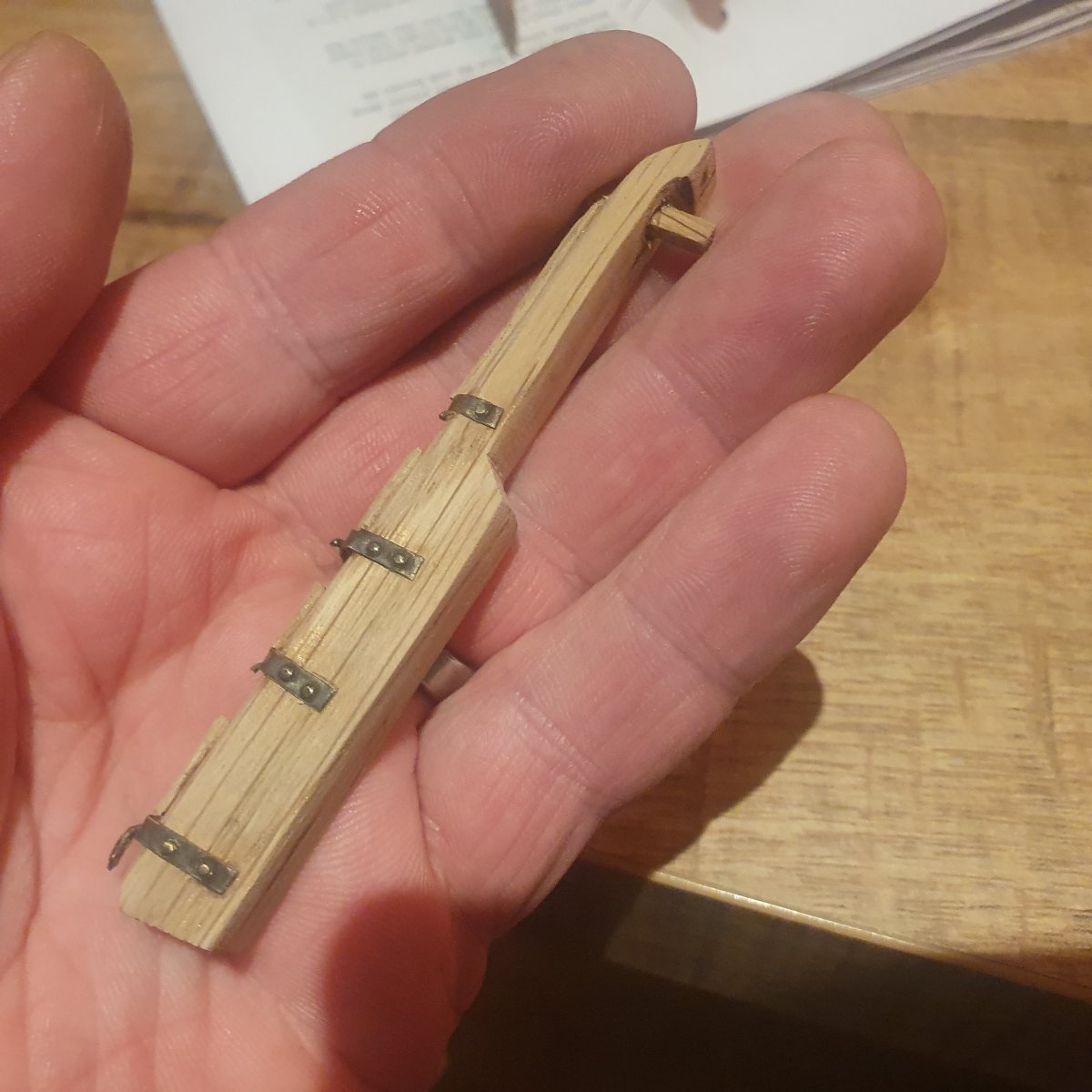

    Oud Beijerland

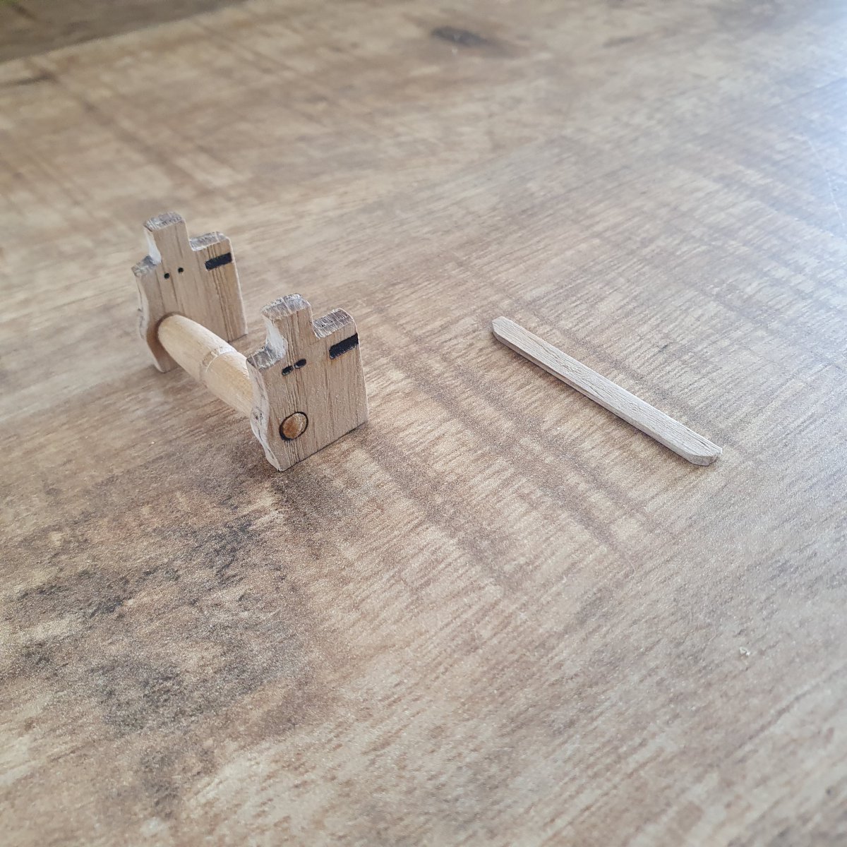

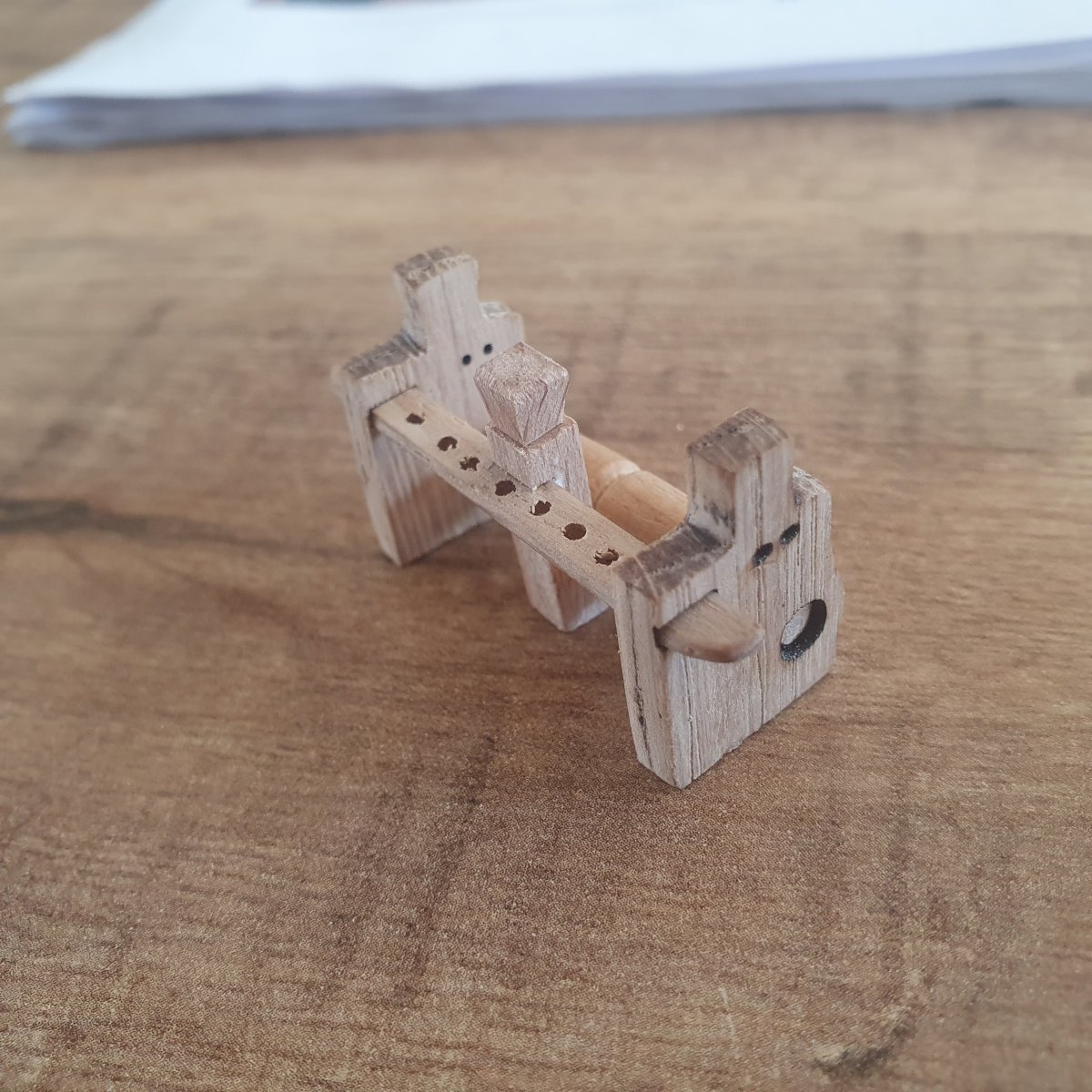

    Het is geen grote update deze keer maar voor een schip wel een noodzakelijke.
    Hierbij de ankerspil.
    Deze is even los geplaatst en blijft even los tot de afwerking er op zit.

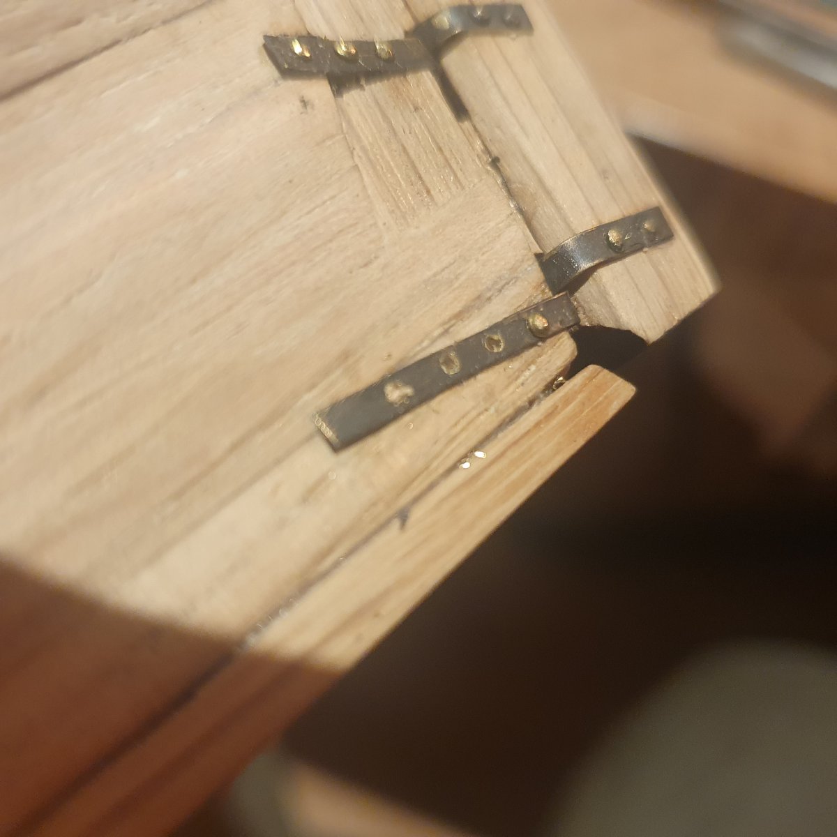

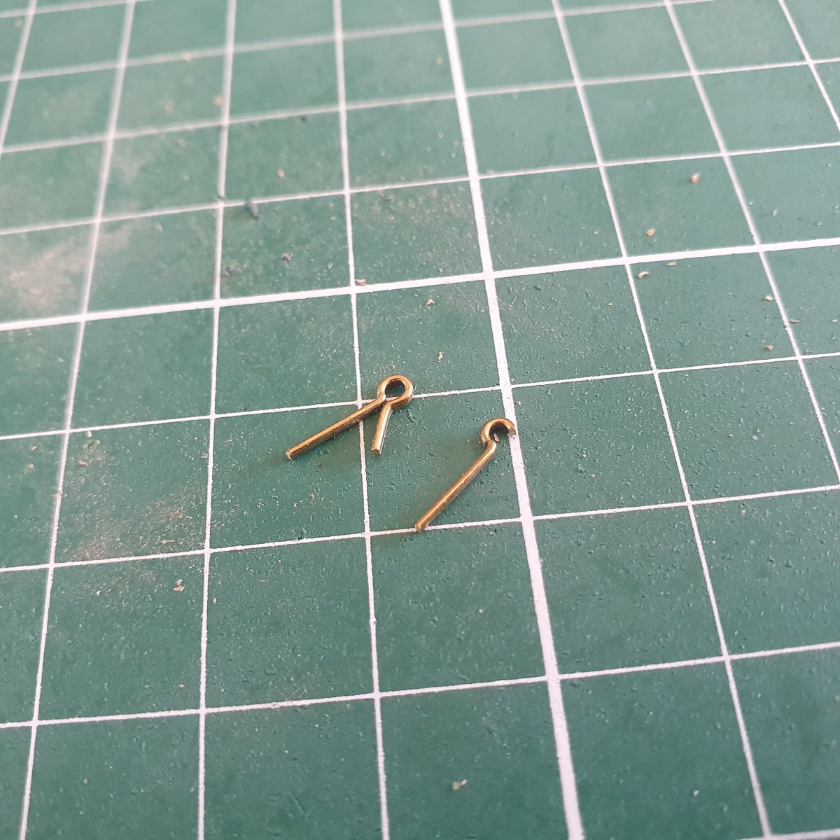

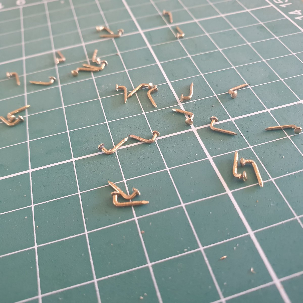

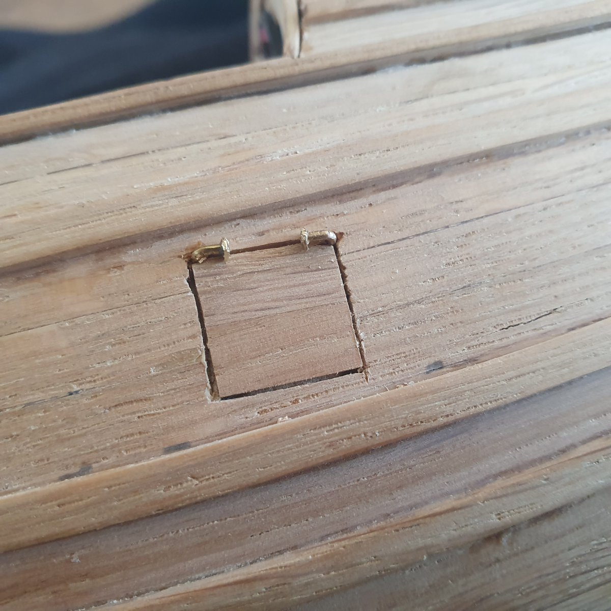

    Op de kanonsluiken moeten de scharnieren nog worden gemaakt.
    Hiervoor wordt een messing nagel van 10mm zo kort mogelijk tegen de kop haaks gebogen.
    Deze worden in de hoeken gelijmd met de lange poot in de romp.
    Voor het blad van het scharnier knip ik deze in het oog open.
    Dit is anders dan in de beschrijving aangezien deze met een gesloten oog rond het spijkertje gaat. Ik laat ze dus met een opening over het spijkertje vallen. Hierdoor liggen ze wat vlakker op de poort.
    Hierna pak ik vloeistof oftewel patineer van Kolderstok en breng dit aan met een penseel.
    Je kan dit overigens ook van te voren in de vloeistof dopen.
    In 10 sec zie je het donker kleuren.
    En het resultaat het hout moet hier nog wat verder drogen.
    DirkL, Pingu57, Baker en 8 anderen vinden dit leuk.

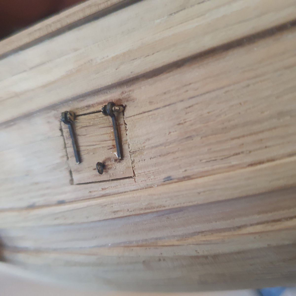

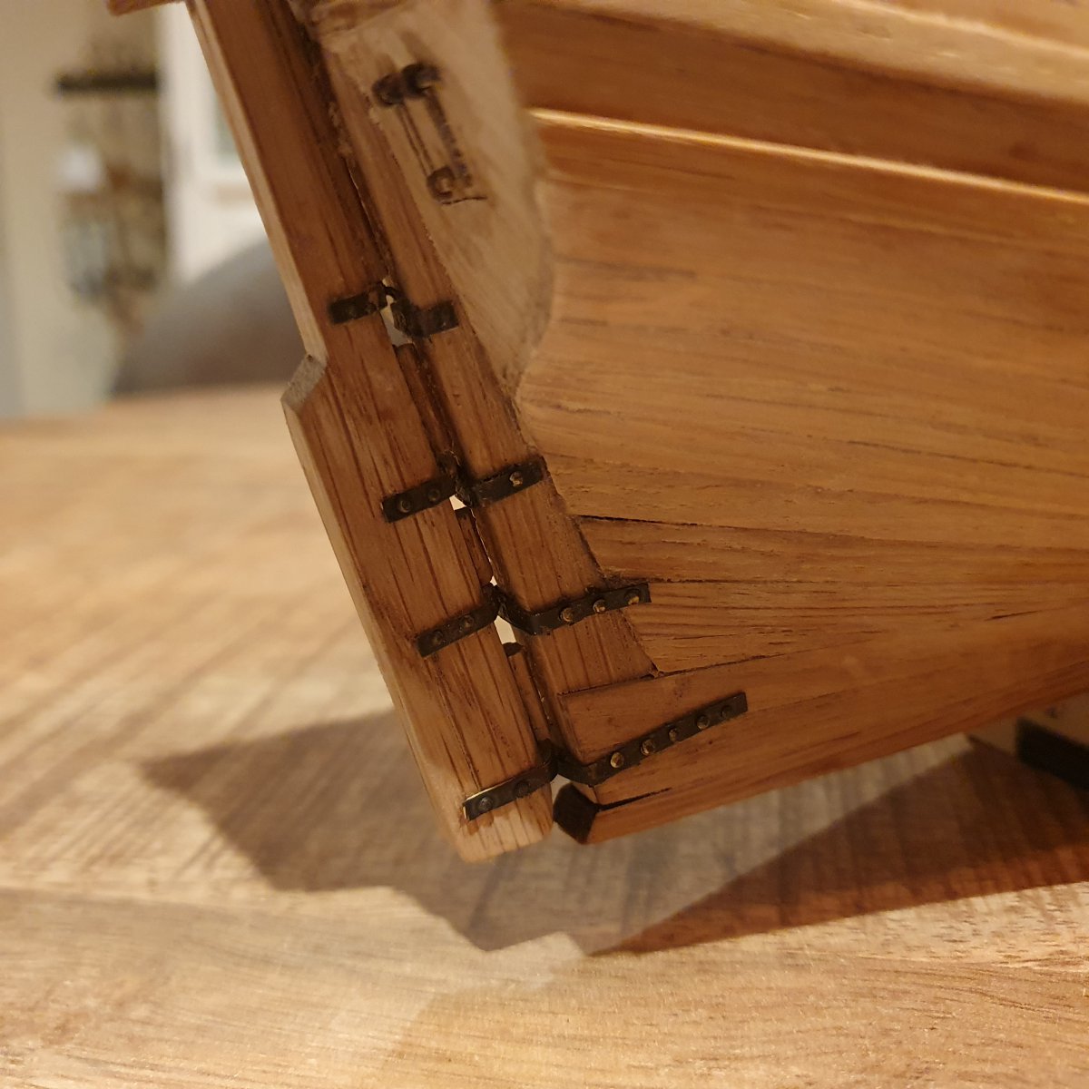

    Met het aanbrengen van de scharnieren wordt het sprekender 20250216_161158.jpg

    Pure vraag :
    Heeft het oxide middel wat je gebruikt, negatieve effecten op het onbewerkte hout ?, neem aan dat het gedeeltelijk wordt geabsorbeerd door het hout. ?.

    Ik begrijp je angst. Ik had er niet over nagedacht eigenlijk. Gelukkig pakte het een vorige keer ook goed uit. :)

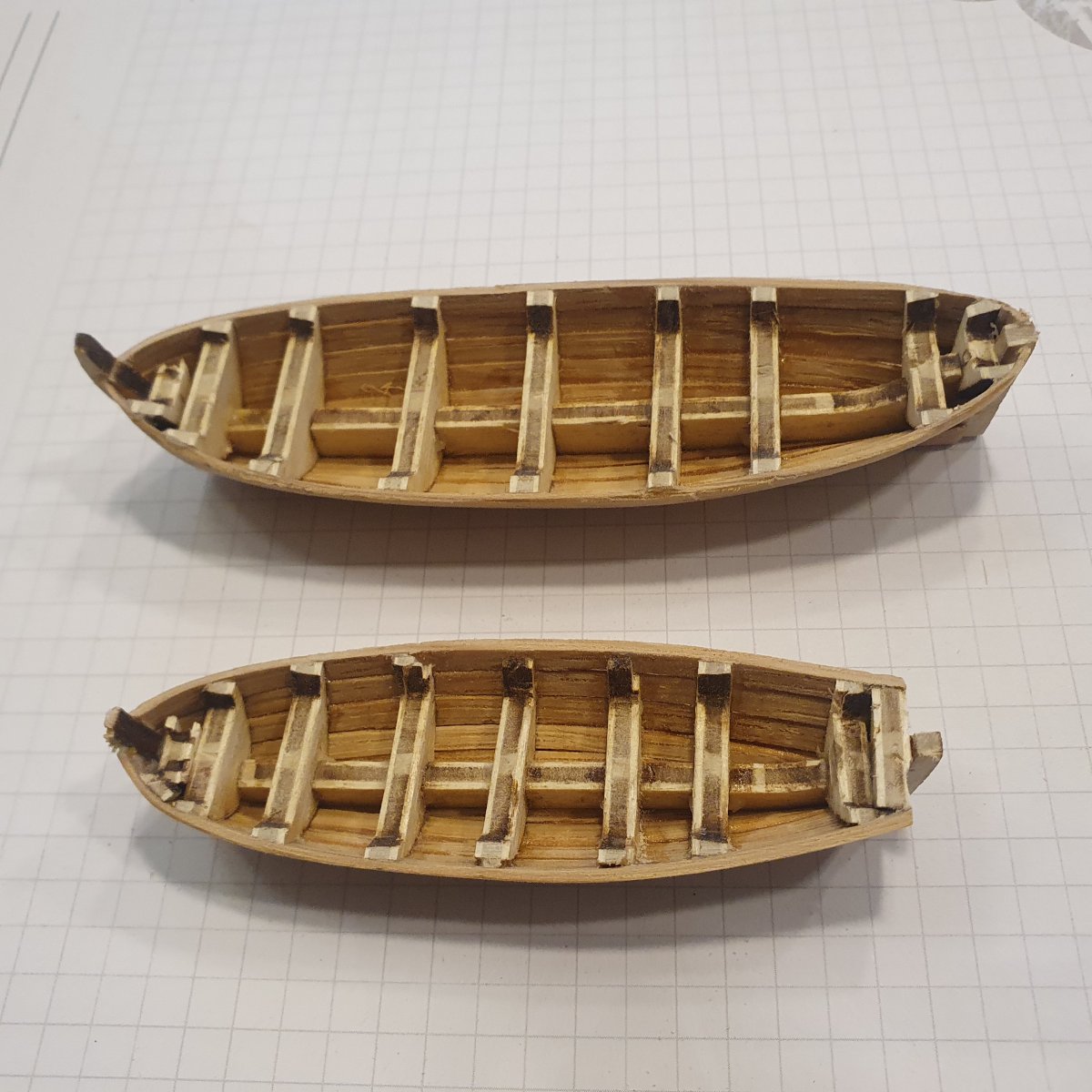

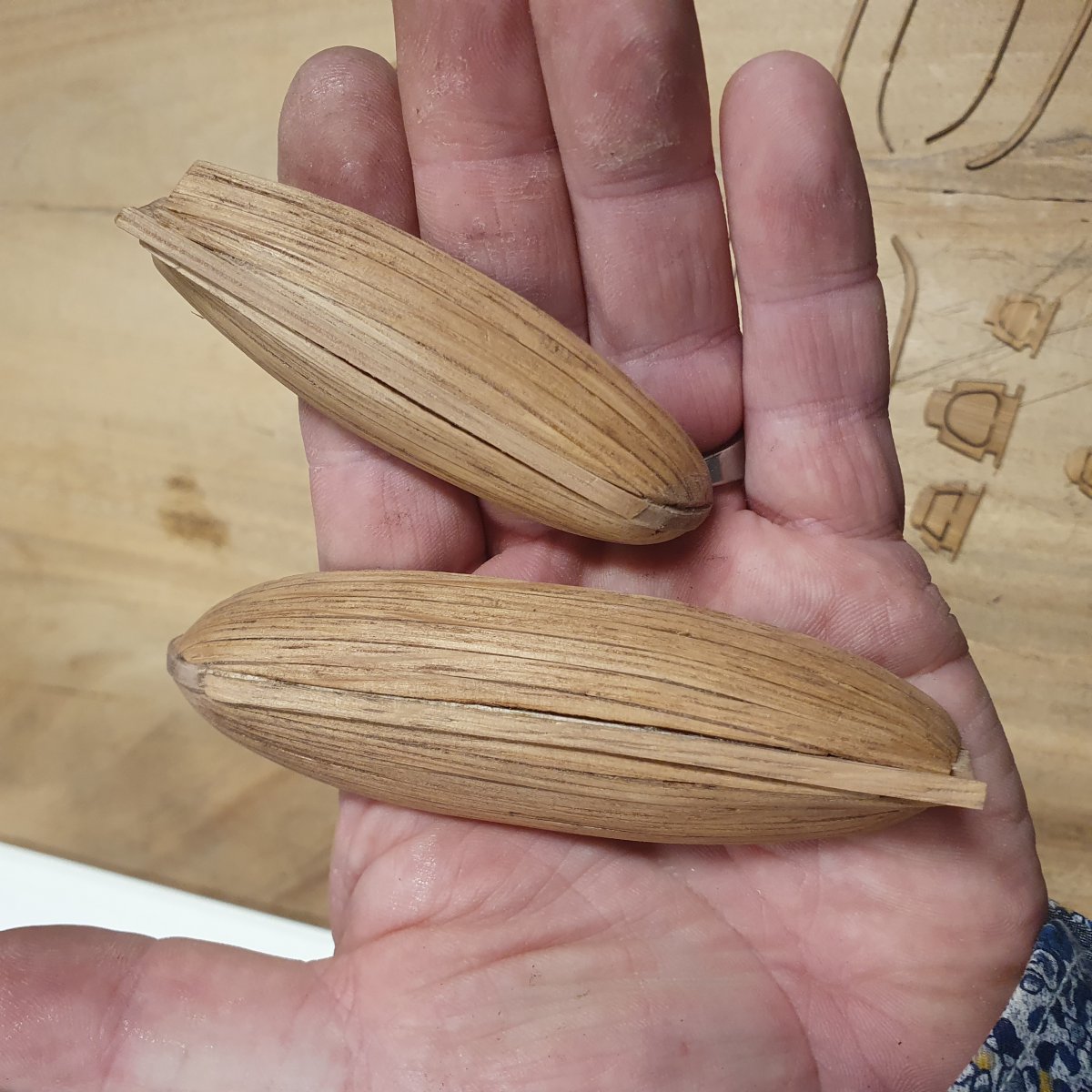

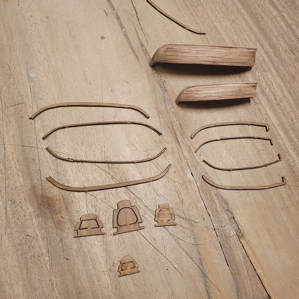

    Inmiddels ben ik aan de 2 bijbootjes begonnen.
    Onwillekeurig denk je ff in elkaar plakken. Toch is ook dit weer een secuur werkje om alles recht en ontdaan van roet in elkaar te lijmen.
    Ik heb deze al eerder gemaakt en weet dat dit soort klein spul een uitdaging is om straks een mooi beplankt rompje te krijgen.
    Ik wenste mezelf dus succes;)

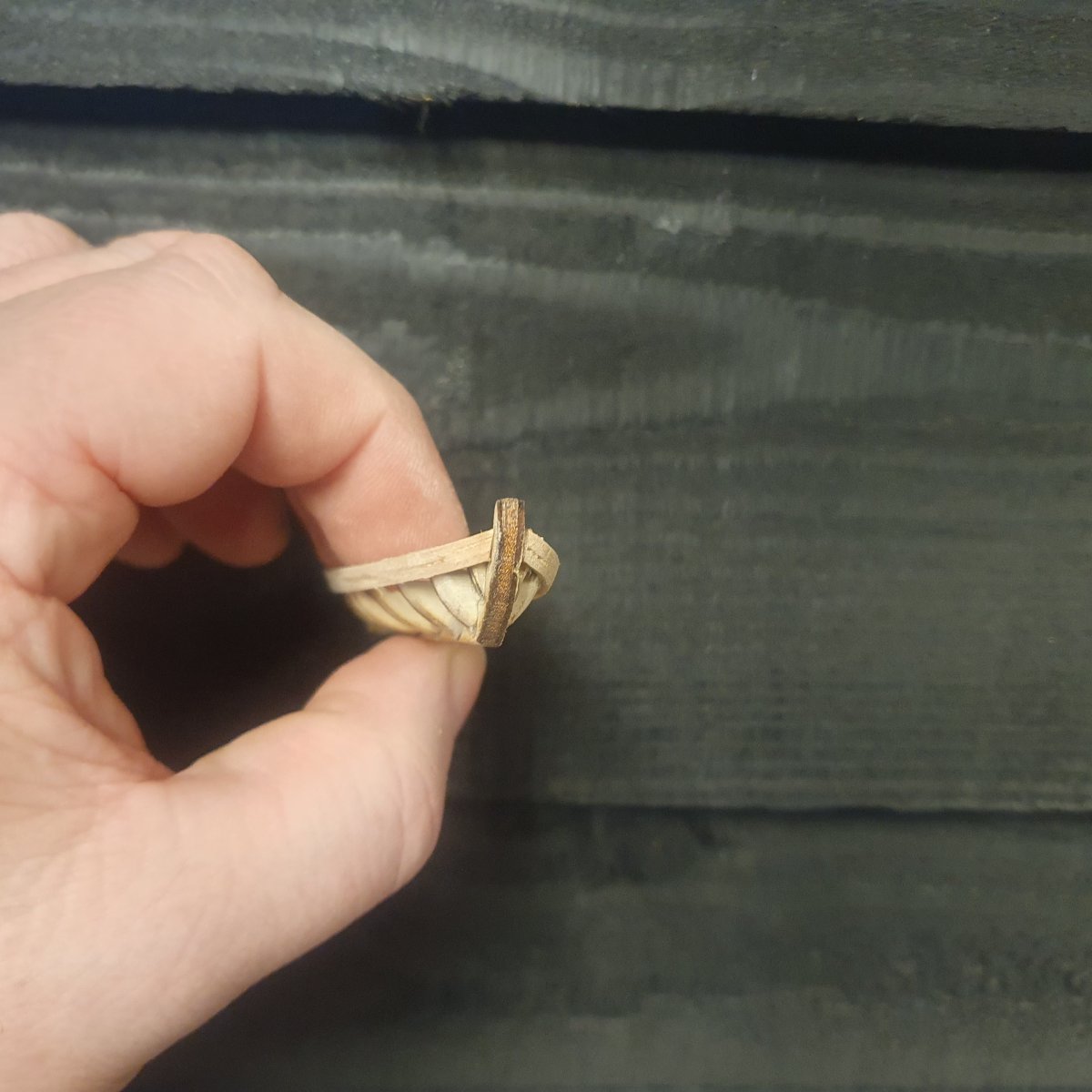

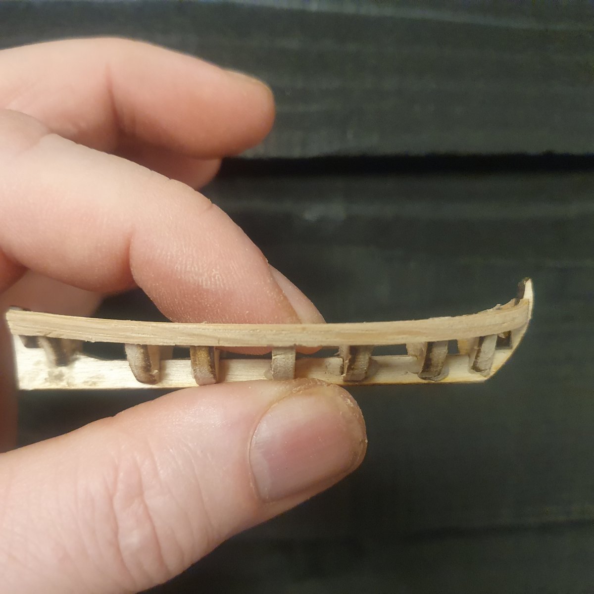

    Asn beide rompjes zijn de eerste planken gezet. Dit zijn dan ook altijd wel de lastigste vind ik.

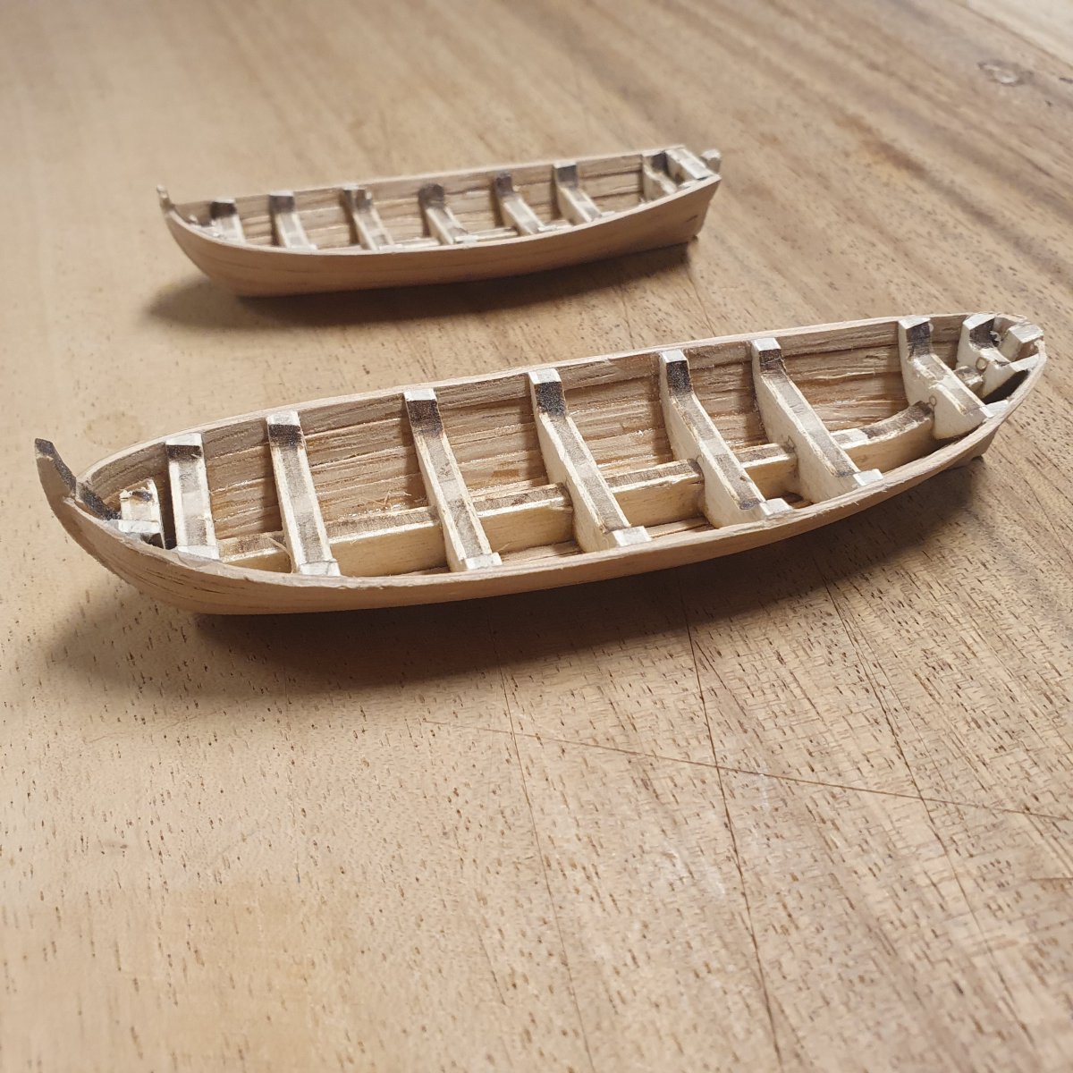

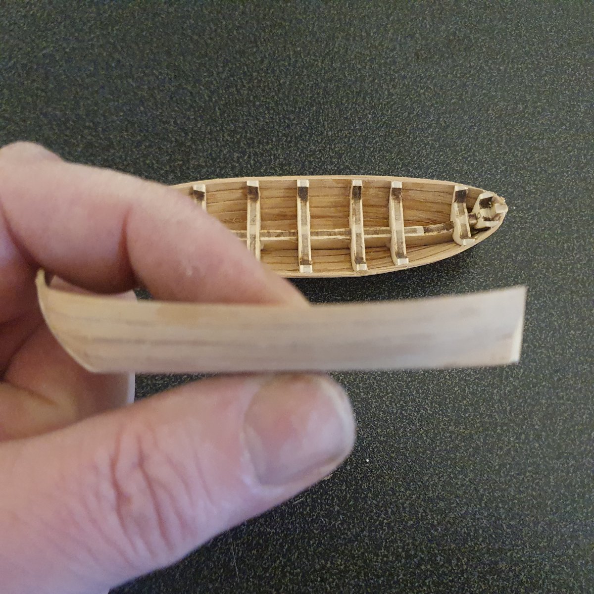

    Met het beplanken van de bij-bootjes ben ik flink opgeschoten.
    Ik ga nu verder met de overige gelaserde delen.

    Wat ook nog aan het schip hoort is uiteraard een roer.
    Roerijzers maken en het roer hangen is nooit zo mijn favoriet.
    Ook het gaatjes boren in deze roerijzers horen er bij. Deze boor ik als ik dit er op hebt gelijmd.
    Dat valt nog niet mee om dit op een rechte lijn te boren op een breedte van 2mm.
    Maar ze zitten.
