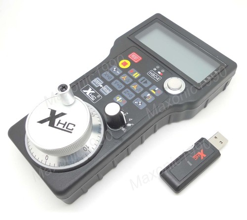

    pendant en drives zijn binnen.
    de pendant werkt prima .
    er zit een menu bij om de knopen zelf in te delen al is dat niet eens nodig maar kan dus wel prima.
