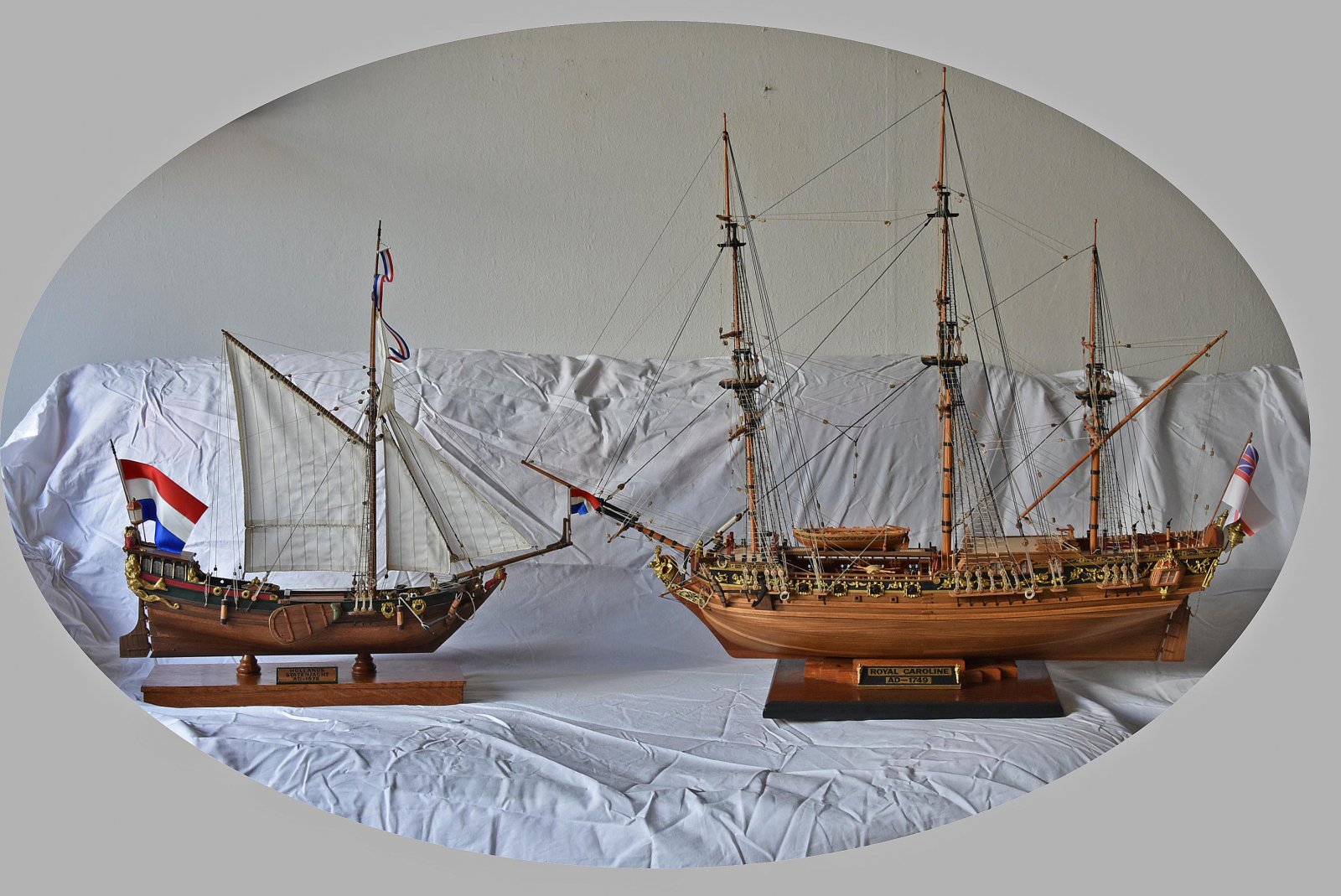

Iedereen bedankt voor het hart verwarmende commentaar:worship:, als afsluiting nog een aardig plaatje van mijn 2 laatste modellen;
En omdat ik toch niet zo gek veel meer om handen heb, werken is voor mij helaas verleden tijd, ga ik maar gewoon door met het bouwen van model scheepjes. Het volgende model wat ik ga proberen te bouwen en waarvan het verslag ook hier weer te volgen zal zijn, is de Willem Barentsz van Kolderstok, die ik over een aantal dagen ga bestellen...

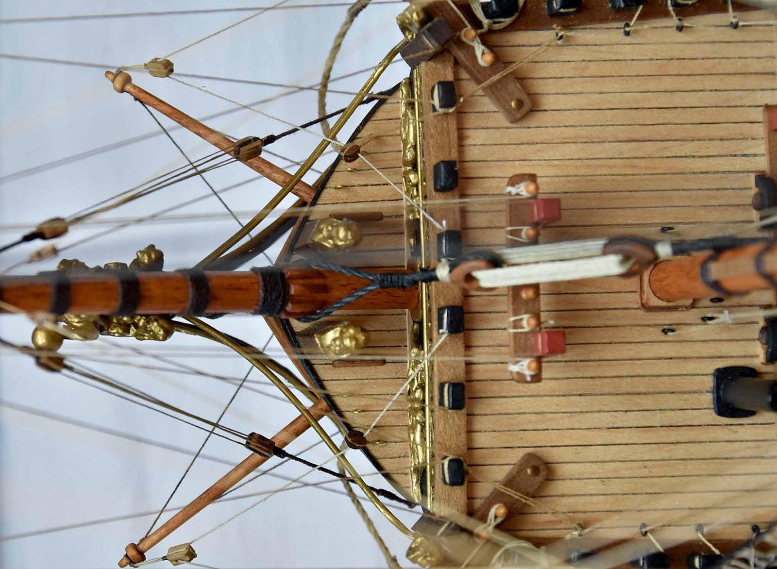

Klopt het Piet dat ik aan de voorzijde van het schip nog iets mis? Iets waar ik heel veel moeite mee had " het buigen van de messing staafjes" misschien kun jij dat nog herinneren. (Zie ook pagina 38)
Dat klopt, die heb ik na besteld omdat ik maar één smalle in de kit had zitten en daarvan nog maar één regeling kon maken, de rest zit verwerkt aan de zijkanten/buitenkant van het model. Daar de brede strippen die ik wel voldoende heb te dik zijn is dit nog niet gebeurd. Wegens de corona perikelen heb ik die nog steeds niet ontvangen,. Het buigen is geen enkel probleem hoor, even heet maken en laten afkoelen dan kun je ze in alle richtingen buigen. Dus even afwachten tot ik de strip binnen heb en dan krijg ik ze er nog wel tussen, zie foto;

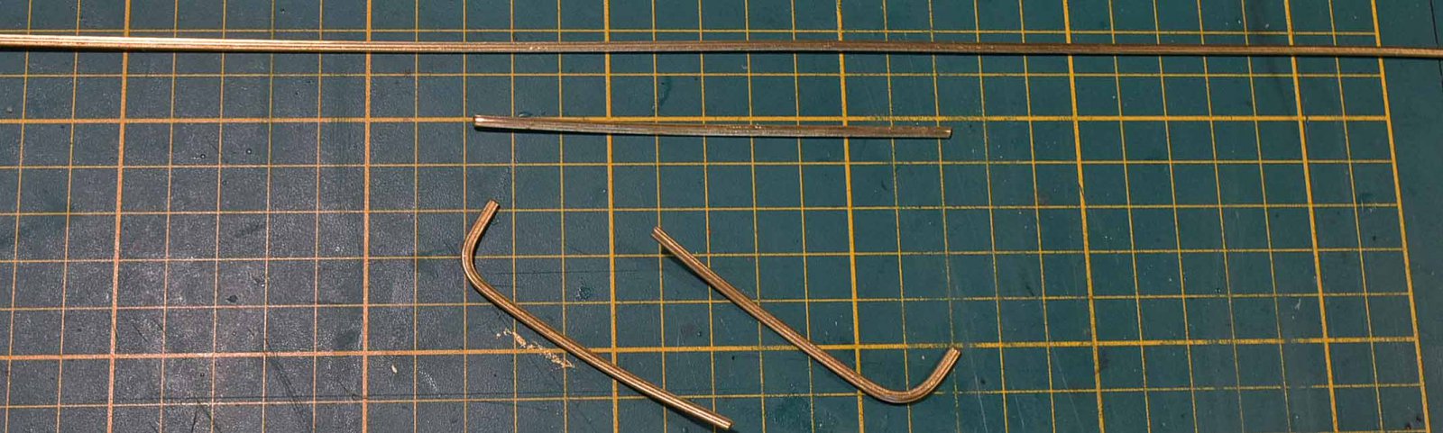

Gisteren de bestelde messing strip ontvangen, ik had 50 cm besteld en kreeg eer een stukje van 25 cm bij:)

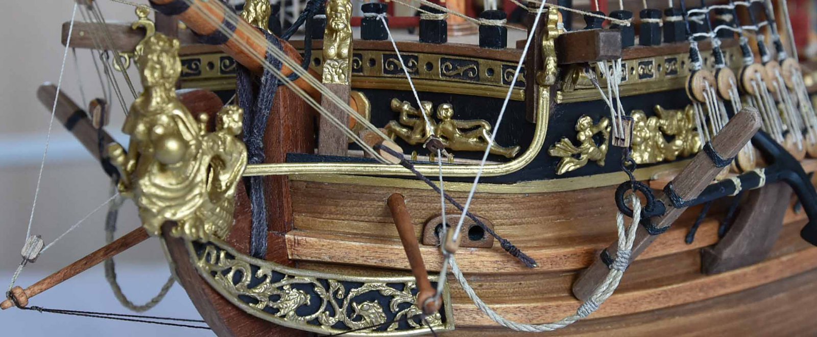

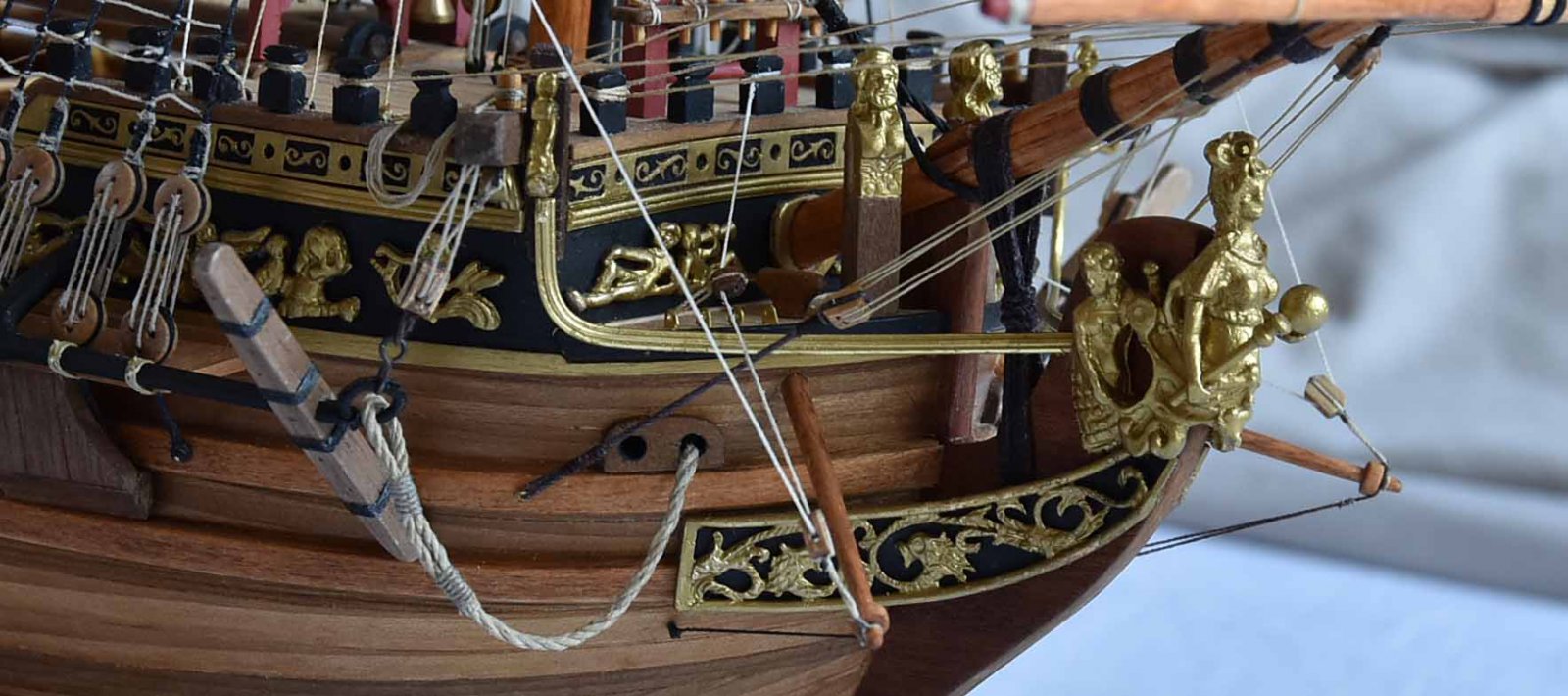

De 1e twee in vorm gebogen en oud goud geschilderd. En @Jos Noordkamp , ik begrijp dat je daar wat moeite mee had, want ook al is het buigen niet zo'n probleem, maar om bak- en stuurboord zo gelijk mogelijk te krijgen om de symmetrie te handhaven, dat is inderdaad geen simpele opdracht...
Gelijk maar gemonteerd, bakboord;
en stuurboord;
Zicht vanaf de voorkant;
en een plaatje vanaf de bovenkant;
De regelingen zitten met een klein nageltje bevestigd in de knechten. Op de 4e foto is een klein kier te zien tussen de regeling en het ornamentje er boven, dat werk ik nog bij met wat vuller en hier en daar nog wat verf bijwerken. Maar eerst de rest van de regelingen er op zien te krijgen...
