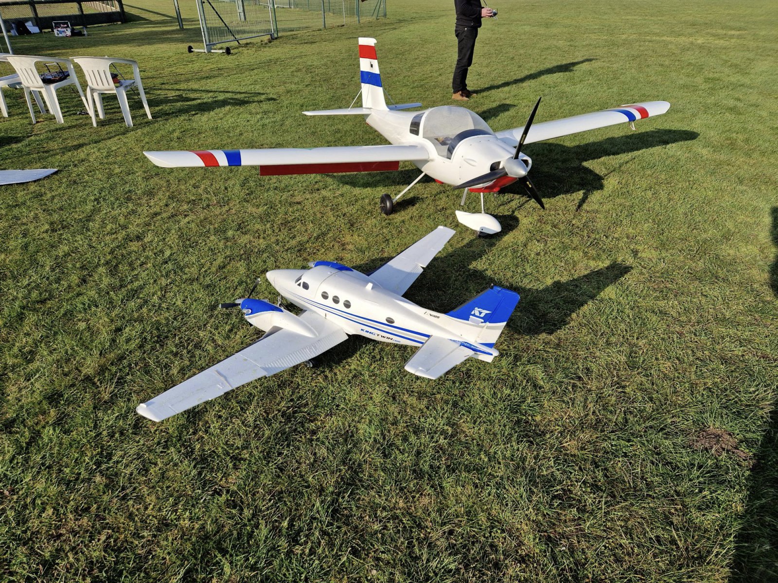

    Idd, elektro is een mooie manier om je vlieghandje bij te houden, hieronder twee van mijn manieren om veel vlieguren te maken (en ditto starts en landingen). De grote is een "Swiss Trainer" voor het slepen (makkelijk 50 vluchten op een dag op treffens, maar geen elektro kist). Daarvoor de HK King Twin, (aka Beechcraft King Air) is behalve een mooie tweemotorige (en nou niet eens een oorlogsvliegtuig) eentje die zich leent voor heel veel testen met allerlei mixers, zoals taxiën, ondersteund met verschillende toerentallen van de motoren
    Ik maak er regelmatig vluchten mee met alleen touch and goes de hele 4S/4000 "leeg"vliegen, echt kicken. Retracts, alle servo's en motoren ingebouwd, flaps en verlichting. Daar kun je niet meer tegen bouwen.
    Maar ik ben altijd wel een 50/50 modelbouwer/vlieger geweest, bouwen vind ik leuk maar het moet wel een keer de lucht in. Alhoewel het project waar in nu aan bezig ben, een schaalkist is, maar het duurt me al veel te lang en ben nog lang niet klaar :(

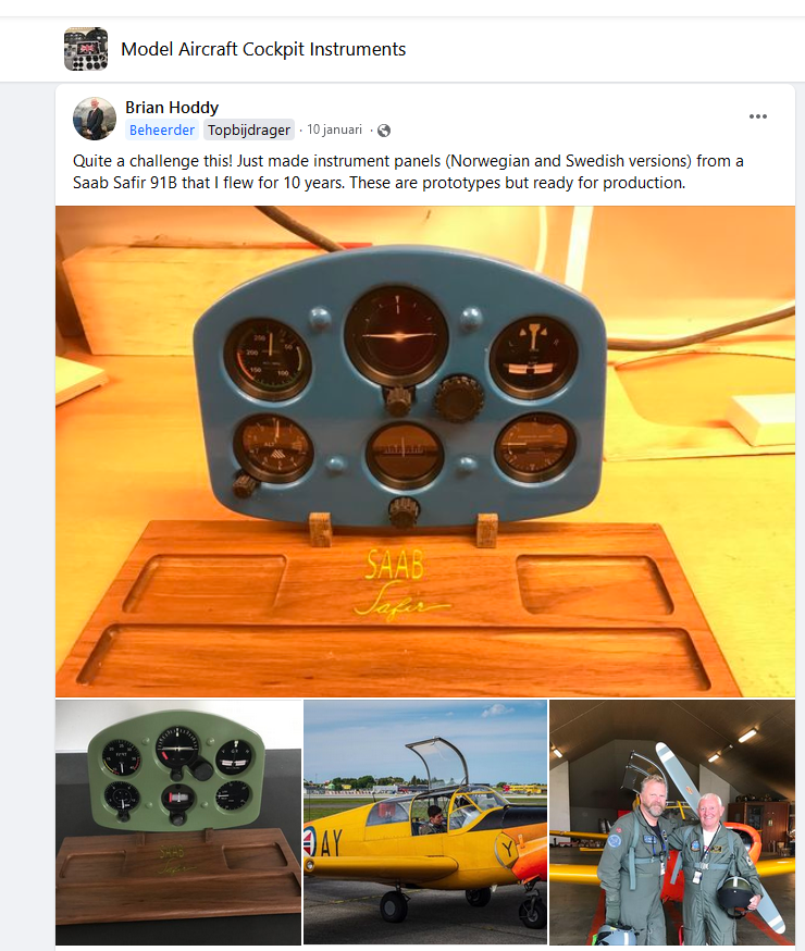

    Ik zag net dit verschijnen op Facebook, van iemand die schaal cockpits maakt, en blijkbaar eentje heeft voor de Saab Safir:
    2023-10-13 11_48_15-Model Aircraft Cockpit Instruments _ Facebook — Mozilla Firefox.png
    Bart83, ISOLA2 en kvlasblom vinden dit leuk.

    Ja, prachtig werk wordt daar gemaakt!! Ik ga het echter zelf doen, dat moet ook voor F4C. Ik heb contact met de eigenaar van PH-RLD en hoop gauw een afspraak te maken om de cockpit detail te meten en fotograferen.

    Het paneel was niet "fixed", in zijn geheel (wat je dus ziet) was het verend opgehangen zodat de instrumenten iets beschermd waren tegen de vibraties van de 4-cilinder.
