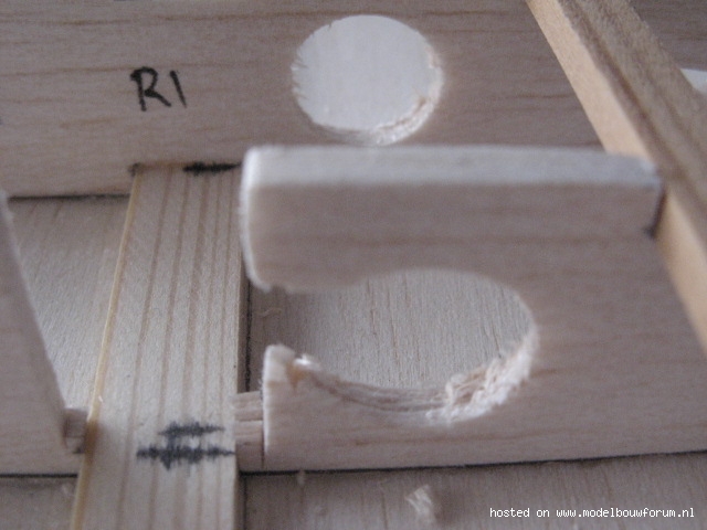

    Vraag
    Even een vraagje.

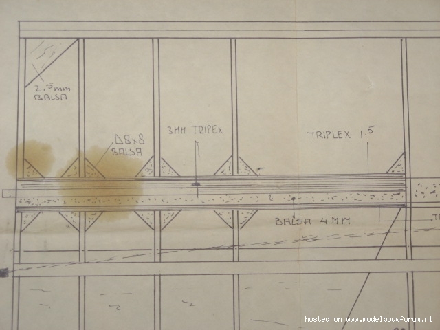

    Laten we eerst eens naar een detail van de tekening kijken:
    Om de vuren onder- en bovenligger (10 mm breed) worden 2 plankjes 1,5 mm triplex gelijmd (zie hieronder). Daartussen komen van voor naar achteren een plaatje 3 mm triplex, de messing huls voor de ligger (het 'doorzichtige' deel in de tekening, 3 mm) en dan een plaatje 4 mm balsa. Waarom zou hier balsa toegepast worden? Ik heb ook 4 mm triplex liggen, is dat niet veel sterker om in dit hoogbelaste deel toe te passen? Het lijkt me dat bij een harde landing waarbij de vleugel naar voren wil bewegen het einde van de messing liggerhuls het balsa in zal willen drukken. Heeft iemand hier een filosofie achter?
    De 1,5 mm triplex plaatjes om de liggers zijn inmiddels ingelijmd.
    De bovenste ligger is er tijdens het inlijmen los tussen gelegd om de plaatjes op de juiste afstand van elkaar te krijgen. Ik was even bang dat de ligger vastgelijmd zou worden, maar dat is gelukkig niet gebeurd. Onder de onderbeplanking van de neus heb ik een achterlijstprofiel gelegd om dit omhoog te duwen, zodat de voorkanten van de binnenste ribben niet naar beneden zouden gaan hangen. De puristen zullen misschien zeggen dat ik bij het inlijmen (te) veel lijm heb gebruikt, maar dat heb ik bewust gedaan. Dit gedeelte moet stevig in elkaar zitten, dan maar een paar gram zwaarder.
    Mooi doosliggertje zo.
    [EDIT]
    Ik zit net de 8x8 driehoeksprofieltjes te snijden (zie tekening bovenaan deze posting) om in te gaan lijmen. Even proberen. Huh :confused:???
    Dat past dus niet!
    Nog een stukje tekening:
    Volgens dit stukje tekening is de plaatsing van de loodbuizen wel correct. Maar dat gaat dus niet goed in combinatie met de versterkingen op de andere tekening.
    Zou het erg zijn deze driehoeksprofieltjes helemaal weg te laten? Of misschien wat driehoekige dunne plaatjes boven en onder inlijmen in plaats van de driehoeksprofieltjes?

    Om te beginnen is de balsa lijst opvulsel. Je moet natuurlijk niet heel zacht balsa gebruiken, maar een hardere kwaliteit..
    Er zijn natuurlijk meer mogelijkheden om zo'n "kast" te bouwen voor de vleugelbevestiging.
    Zelf zet ik altijd eerst de boven- en onderligger vast op de ribben en laat je de boel open. Als allebei de vleugels zover klaar zijn zet je ze in de middelste V-stelling op de plank en pas je de messing stukken met de strip tussen de liggers. Boven en onder en achter vul je op met stukjes (wigjes) vuren of triplex met de dikte van het messing en lijm je vast met 2 componenten lijm. Wel zorgen dat de stalen strip niet gelijmd wordt:)
    Als de boel droog is en de juiste V-stelling heeft lijm ik de boven- en onderligger vast met de lange triplex platen met 2 componenten lijm, nadat ik de eerste 4 ribben heb ingesneden om de platen de ruimte te geven. De kast voor de vleugelbevestiging daar besteed ik veel aandacht aan omdat de enorme vleugel eraan hangt en soms met veel geweld de lucht in wordt gejaagd. Sommigen verstevigen het vleugelmiddendeel nog met glasmat.
    De driehoekige balsa ribbensteunen gewoon lijmen en met een vijl rond invijlen of schuren, dan passen de loodbuizen gewoon.
    Succes, JH

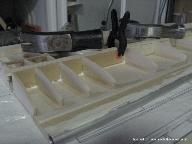

    De ribsteunen heb ik gewoon ingelijmd en vervolgens heb ik mijn zelfgemaakte boor er weer doorgehaald. De loodhulzen kunnen nu weer goed geplaatst worden.
    Vraag: waarmee kan ik de plastic buizen voor het lood het beste mee in de ribben lijmen? Ik zou zeggen epoxy, maar ik hoor graag als daar andere ideeën over zijn.
    De huls voor de stalen ligger heb ik zojuist ingelijmd. Voor en achter zit triplex (ik had zo snel geen harde 4mm balsa). Het geheel is met epoxy (UHU plus) vastgezet. Nu maar hopen dat morgen de stalen plaat er weer zonder morren uitkomt en dat hij niet vastgelijmd zit....
    Ik blijf mezelf verbazen met hoe strak alles wordt.

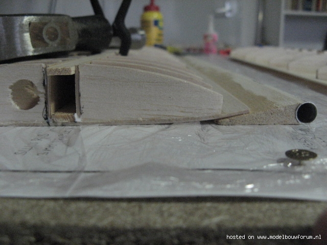

    Vanmorgen wilde ik de stalen ligger loshalen. Niet dus. Hij zat vastgelijmd in één van de vleugelhelften. Mmmm, hoe gaan we dit oplossen?
    Ik heb de ligger in de bankschroef gezet, een schroevendraaier tegen de huls en dan tikken met de hamer. Tot mijn ontzetting viel na een paar lichte tikjes de hele achterlijst van de vleugel :shock:. Die zat dus duidelijk niet goed vast. Zo is het probleempje met de vastgelijmde ligger toch nog ergens goed voor geweest. De ligger is daarna overigens wel losgekomen.
    De achterlijst zat vastgelijmd met UHU HART. Zou een andere lijmsoort beter zijn? Ik zal ook de andere achterlijst eens een beetje belasten om te kijken of die ook zo makkelijk loslaat.
