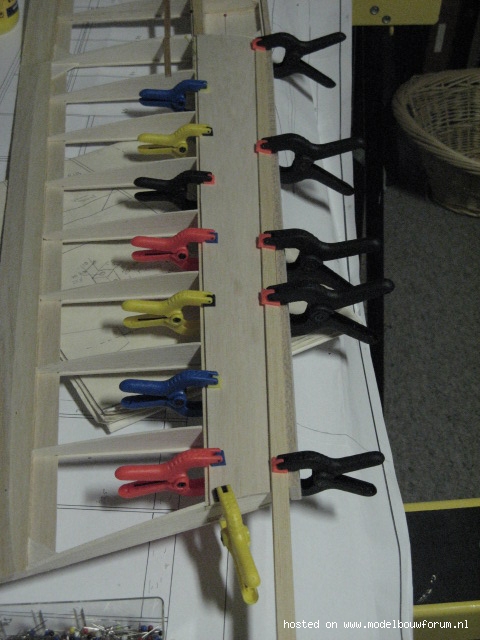

    Ik ben begonnen met het snijden van de beplanking van de bovenkant vleugel.
    Wat is een goede methode om die beplanking vast te lijmen? Het moet natuurlijk mooi de contouren van de ribben blijven volgen. Hoe hou je de beplanking netjes tegen de ribben terwijl de lijm uithardt? Iemand leuke foto's van hoe ze dit doen?

    Ik leg altijd een rupsje witte houtlijm op de ribben. De bepanking zet ik vast met een berg spelden. Ziet er dan leuk uit.
    Het lijkt alleen op jouw foto's zo dat je geen "verdieping" in de ribben hebt zitten waar je de beplanking aan wilt brengen. Of is dat gezichtsbedrog?

    Zelf gebruik ik altijd contactlijm. Bijv, bisontix. Dat doe ik al jaren zo en dat werkt echt geweldig.
    Geen spelden of zo, nodig. Tis flexibel, zit meteen vast, en houdt echt jarenlang stand.
    Maandag ben ik weer thuis dan zal ik het beter uitleggen. Maar misschien zijn er meer mensen die het zo doen.
    Wel eerst de hele boel goed vastzetten, en zorgen dat het geen kant meer opkan, want vast is vast.................

    Berrie, er zit inderdaad geen verdieping waar de beplanking in zakt. Voorop komt beplanking te zitten, achterop komen houten strookjes (heten die niet 'cap strips'??) tussen de voorbeplanking en de achterlijst. Dus eigenlijk is de complete rib verdiept.
    Ik ga denk ik toch met houtlijm wat proberen. Volgens mij kan ik de voor- en achterzijde mooi klemmen met lijmknijpers. De rest kan dan wel met enkele spelden.

    Inmiddels heb ik al veel beplanking aan de bovenkant aangebracht. Lijmen gebeurt simpel met veel lijmklemmetjes.
