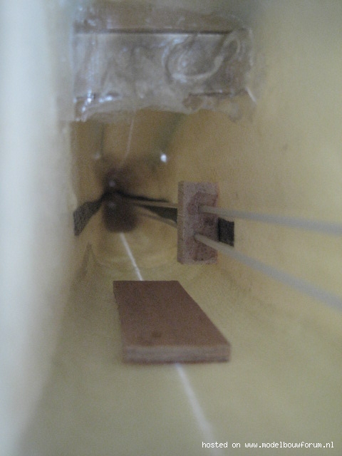

    De aansturing van het richtingroer ligt nu ook naar behoren. De aansturing loopt een tandje stroef, waarschijnlijk door de lichte bocht in de aansturing aan het eind. Maar ik verwacht hiermee geen problemen.
    De hulzen zijn in de romp op 2 plaatsen vastgezet door balsa blokjes.
    Straks komt er op de neusplaat net voor de servo's waarschijnlijk ook nog een blokje tussen.

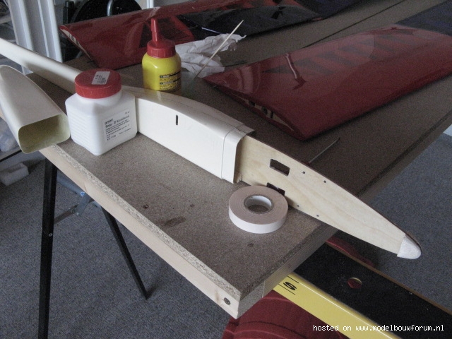

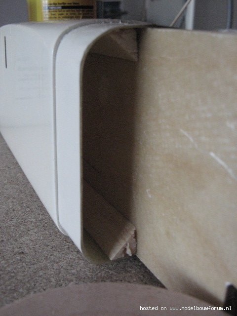

    De neusplaat heb ik zojuist ingelijmd. Het is ongelofelijk hoe vaak zoiets nog verdraaid en scheef zakt.
    In de romp wordt de neusplaat gesteund door balsa driehoeksprofieltjes.

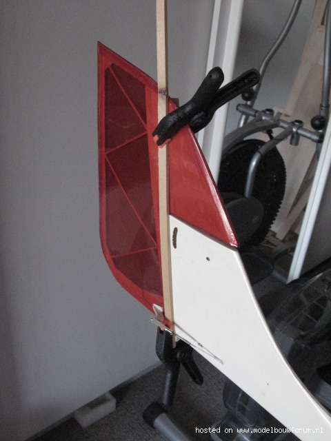

    Het richtingroer wordt in het kielvlak gelijmd. Het stukje hout waar de scharnieren in gaan heeft nog een stukje paarse folie gekregen.
