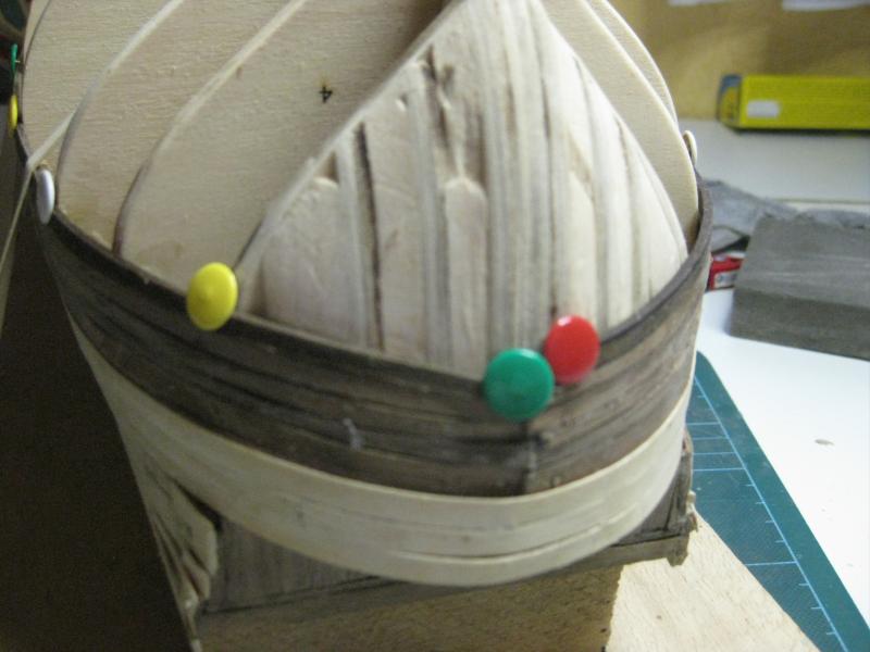

    Het weekend is weer voorbij. Tijd voor een update.
    Heb veel tijd besteed aan het op dikte te maken van de boeg en kiel.
    Eerst opgehoogd aan weerszijden met blanke laatjes en daarna een fineerlaagje over heen gezet.
    Hierbij een paar foto's, over het resultaat ben ik zelf tevreden. Wat is jullie mening hierover?
    [​IMG] [​IMG] [​IMG]
    Verder heb ik nog wat beplankingen aangebracht. Ook hier graag jullie mening over of dit de juiste manier is?

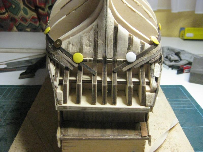

    Dee achterzijde:
    [​IMG]

    Ik weet (uiteraard) uit ervaring dat het beplanken een lastig karweitje is. Wanneer ik naar de achterkant kijk komen de planken aan de rechterkant (van de foto) een fractie anders uit dan links. Omdat je links en rechts nooit echt tegelijk ziet vind ik dit niet zo schokkend, maar daar waar de planken bij het roer tegen de kiel aan komen zal je wel het verschil kunnen zien.
    Krijg je dat nog gecorrigeerd?

    Hans, bedankt voor je opmerking. Ik wil heel eerlijk zijn, maar ik begrijp niet goed wat je bedoelt. De laatste lat zit nog niet vast. Die staat te drogen.
    kun je even aangeven wat ik kan doen?

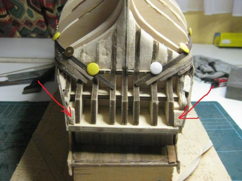

    [​IMG]
    Hallo Wil,
    Als ik naar de foto kijk van de spiegel is dan de rechterkant groter als de linker ? Of is dit gezichtsbedrog ?

    Hallo Wil,
    Ik bedoel dit bij de peilen, het opvulstuk links is kleiner dan dat bij rechts.

    Ook de latjes komen hierdoor niet geheel symmetrisch uit (bijvoorbeeld onder de punaises op de onderrand van de holle wulf). Dit hoeft hier niet echt op te vallen, maar zorg dat je de latjes zoveel mogelijk gelijk uitkomen op het punt waar ze het achtersteven raken, zoals Hans al aangaf, daar heb je inderdaad veel meer kans dat het in het oog springt. Je kunt dit oplossen door de latjes vanaf nu een fractie te verjongen aan één kant.
    hoe het verschil op de zijkanten is ontstaan vraag ik mij ook af, als je een zijaanzicht van beide kanten kunt laten zien wordt het misschien duidelijk en ook een mogelijke oplossing.

    Dit mag géén probleem zijn voor je beplanking. De heksteunen zijn gewoon niet helemaal symetrisch geplaatst, maar aangezien die wegvallen onder de beplanking maakt dit niets uit. Het beïnvloed niet de breedte voor bak- en stuurboord ten opzichte van de kiel.
    De beplanking moet je echter wel symetrisch aanbrengen omdat dit wel te zien is. Kwestie van goed meten en verjongen zoals Diederik al aangaf.
    Berlangrijk is dat je je 1e plank aan bijde zijde op exact de zelfde hoogte cq lijn aanbrengt. Als je hier al fout zit gaat de rest ook niet goed.
    Ik heb het idee, aan de foto te zien dat de beplanking aan bakboord (rechts op de foto) iets hoger is begonnen dan aan stuurboord, respectievelijk lager, want de boot ligt op de kop. Dit verschil kun je opvangen door daar iets meer te verjongen tot het weer gelijk is.

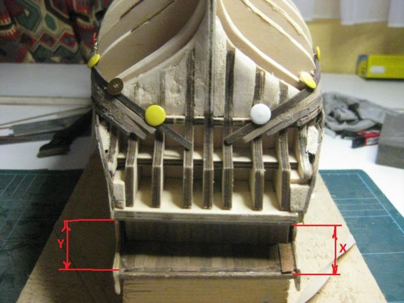

    hallo Wil,
    Zit er tussen de afstand Y en X ook verschil of is dit het schaduw effect van de foto ?
    Of komt dit omdat de spiegel nog rond gemaakt dient te worden ?
    Groet PC piet.

    Peter,
    Heb je opmerking nagekeken maar de afstand is aan beide kanten gelijk. Heeft waarschijnlijk met de stand van het fototoestel te maken, weet dat ik niet recht ervoor heb gezeten.

    Dat is niet helemaal wat ik bedoel, de eerste plank aan bijde kanten moeten exact op de zelfde hoogte op je model aangebracht worden.
    Het is niet helemaal duidelijk welke kant dat is. Feit is dat je niet op gelijke hoogte bent begonnen met beplanken aan bak- en stuurboord.
    In feite moet je er voor zorgen dat de 1e plank aan weerskanten bij de boeg en steven gelijk uitkomen, de rest van je beplanking sluit dan automatisch ook goed aan. Die eerste plank is bepalend voor de rest, is een kwestie van goed uitmeten.
    Het is ook nog mogelijk dat je planken wel op de goede hoogte liggen, maar dat je de bocht aan bijde zijde net iets anders hebt gemaakt, daar kan het verschil ook in zitten. (eerst even meten dus waar het verschil in zit)
