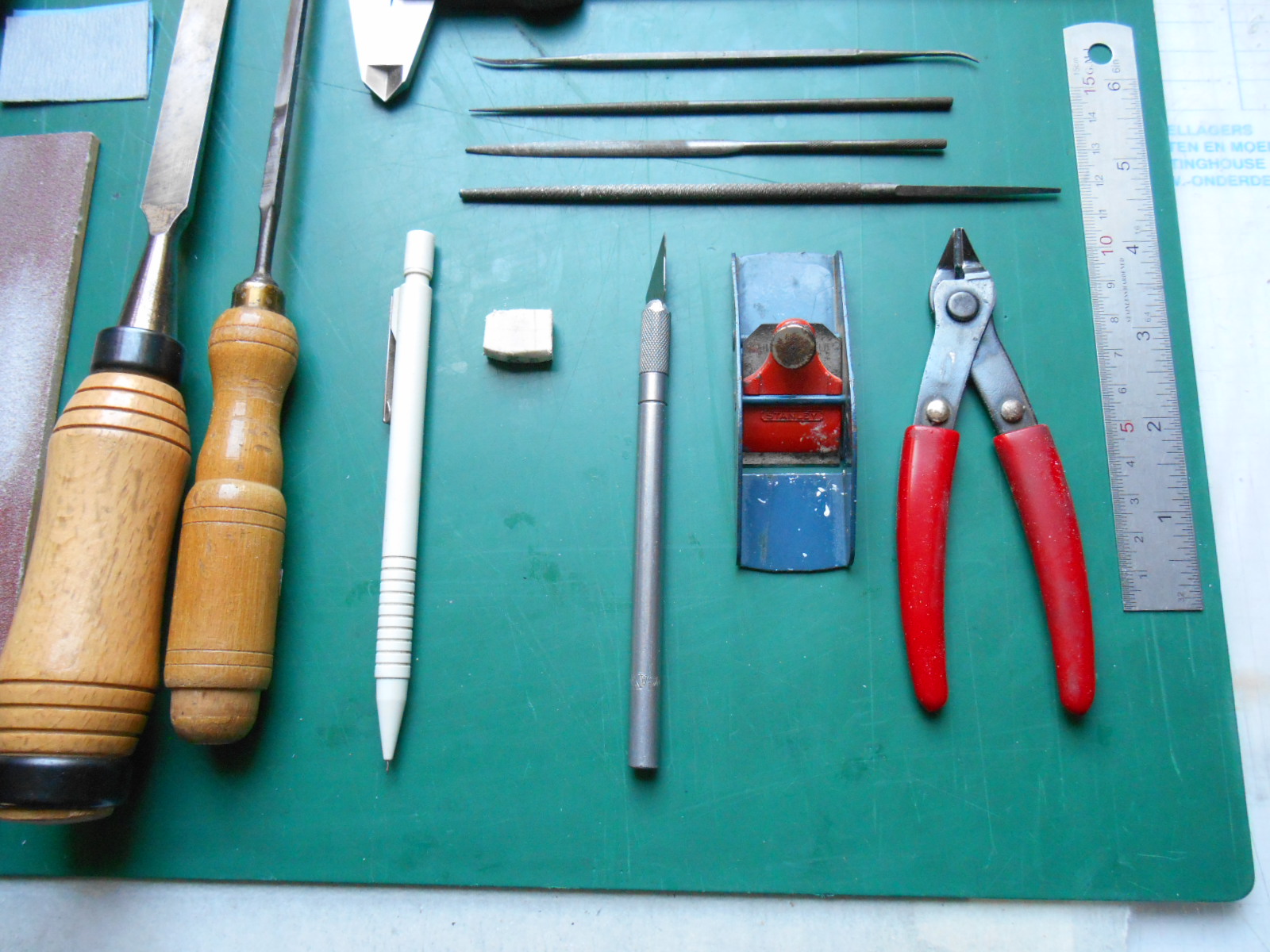

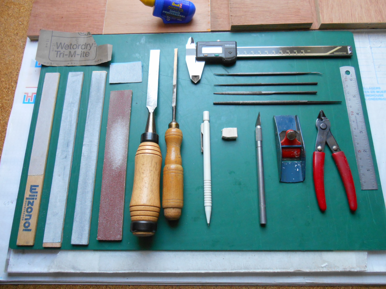

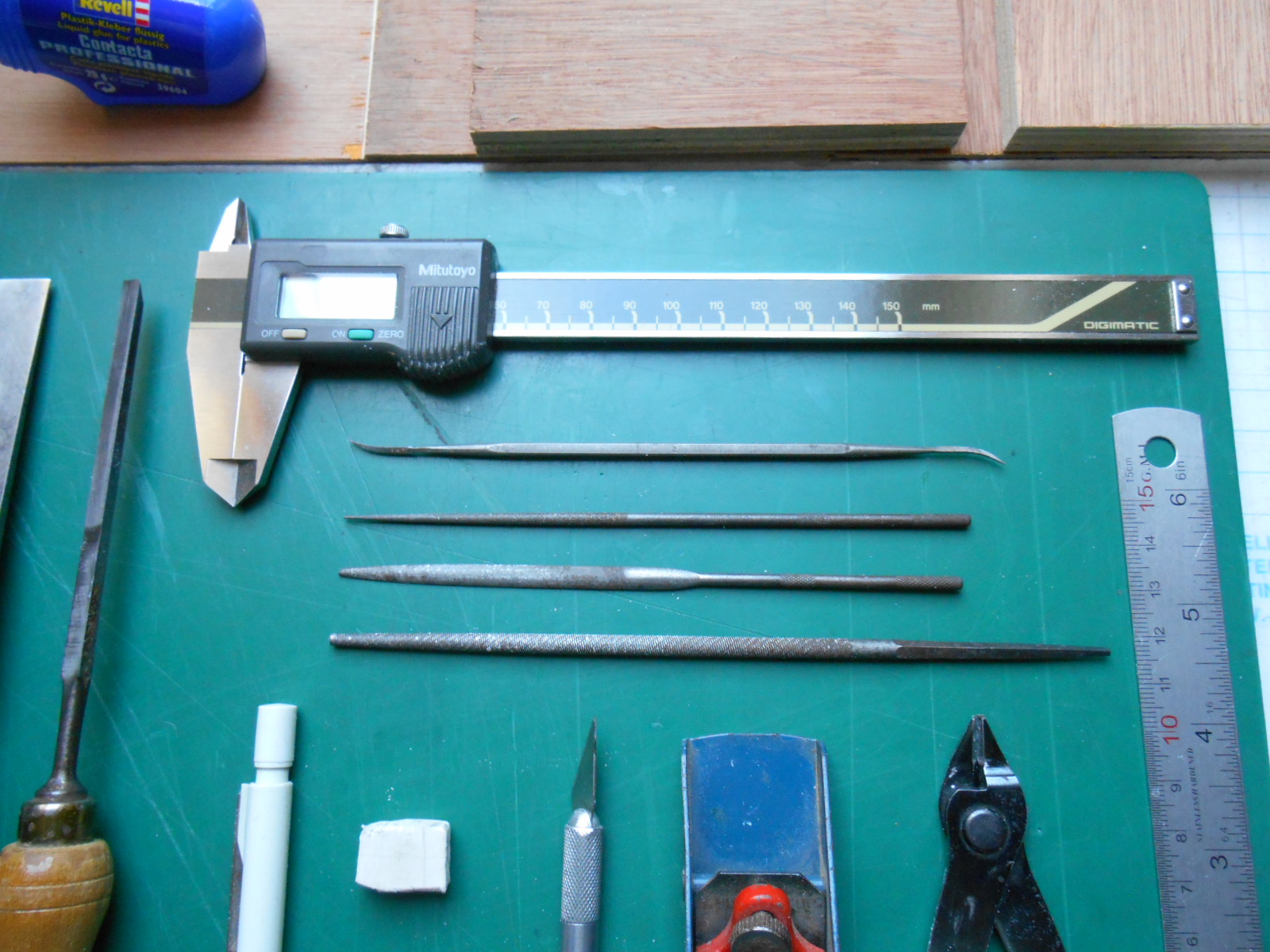

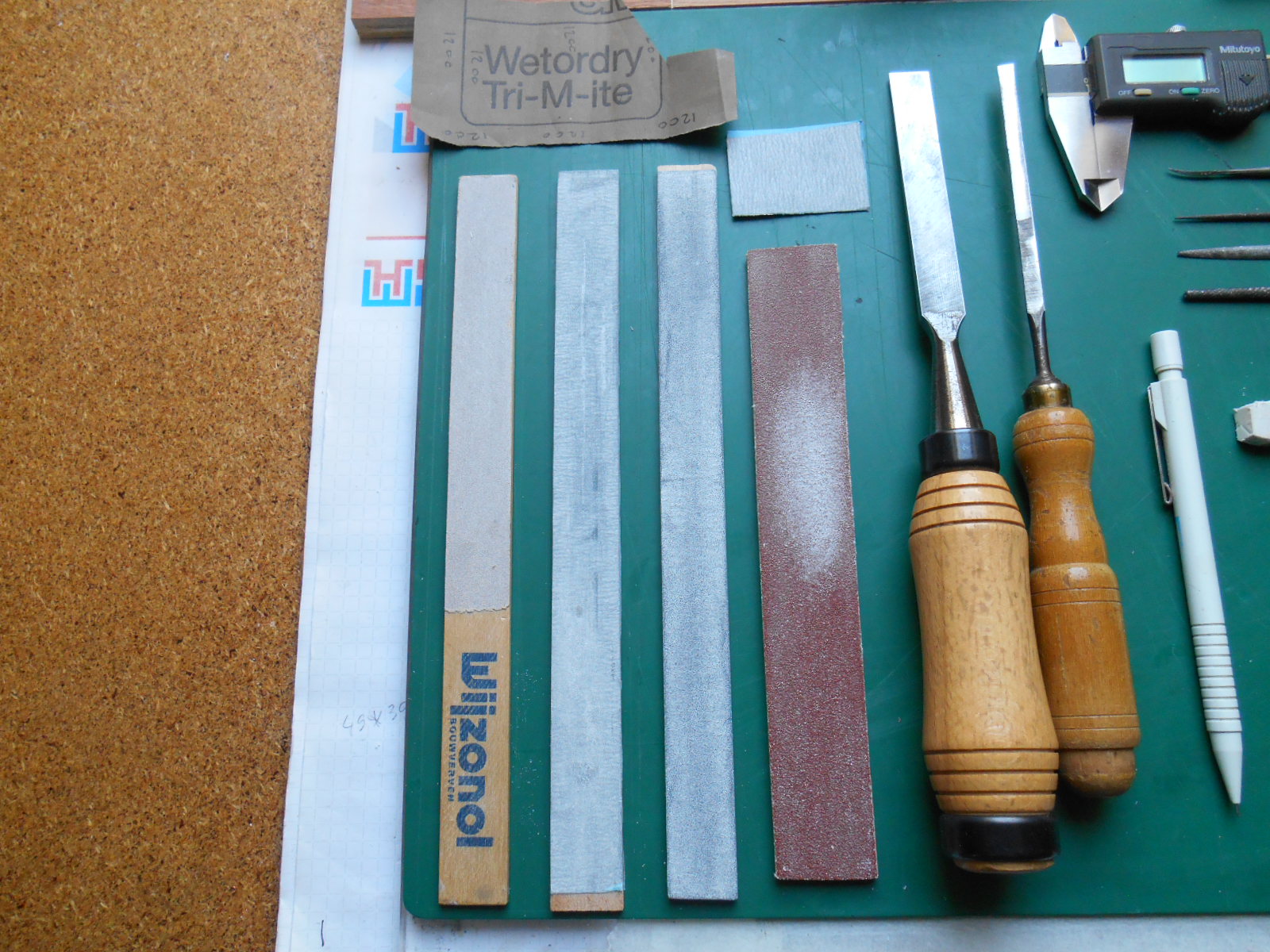

    Bergschenhoek
    Hoe dik is het materiaal wat je gebruikt? Ik gebruik 2mm dik styreen en dat zaak ik op maat maar vind het lastig om de randen recht te krijgen, maar bij jou is het allemaal netjes recht

    Hallo Haakie
    Ik gebruik styreen 0.5 , 1 , 1.5 , 2 , 3 en 4 mm.
    Iets recht maken doe ik met een bijtel of een klein schaafje.
    Verder div. schuurpapier wat ik met houtlijm op roerstokjes lijm.
    Ik maak geen gebruik van machines en ook gebruik ik nooit plamuur.
    Hier een overzicht van het gereedschap wat ik gebruik .
