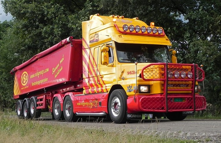

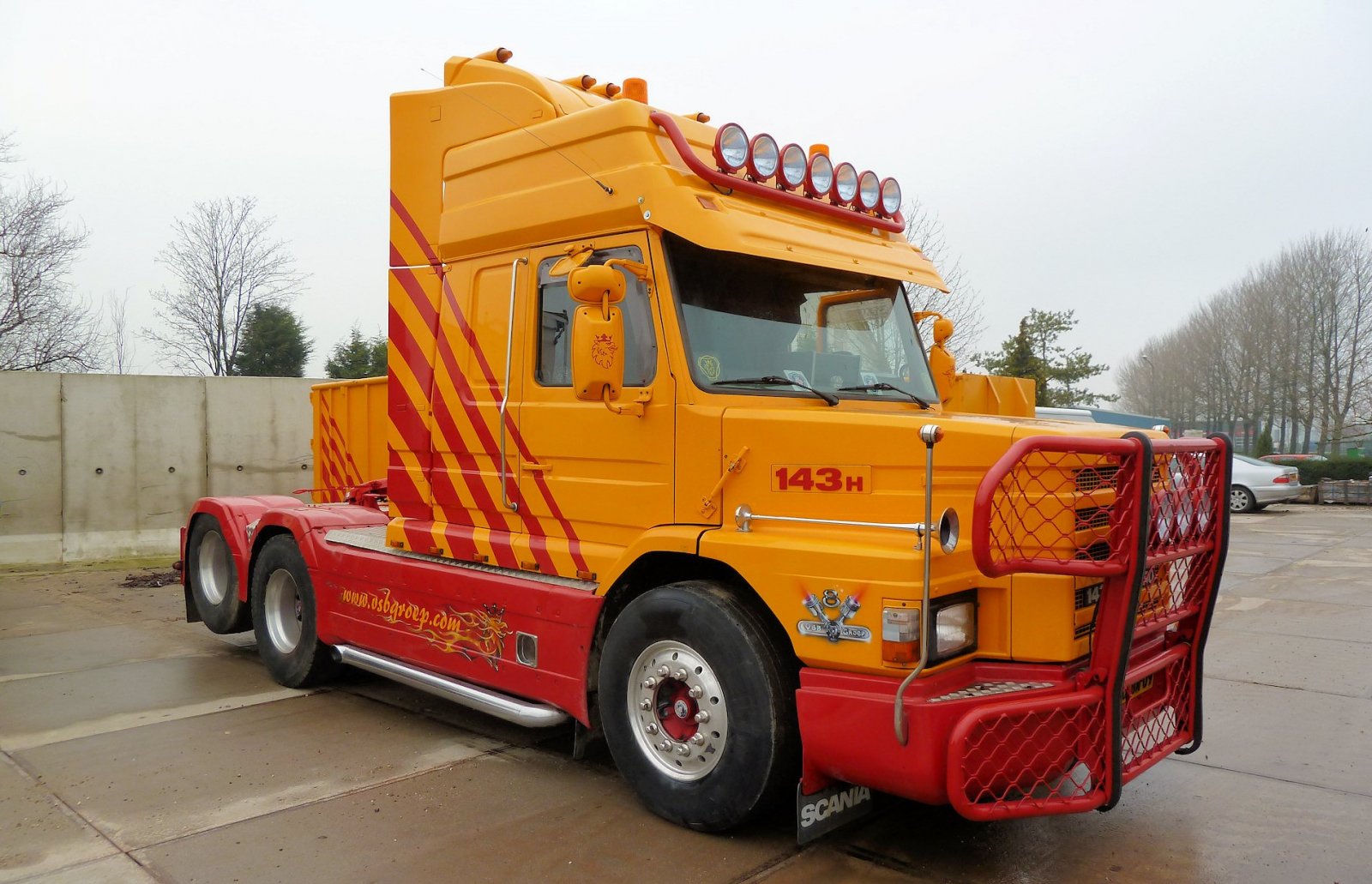

    Heel goed gezien dat 143 en 450 op de gril dat komt inderdaad heel weinig voor.
    Hier dan de foto`s van de te maken cabine.
    Bij het bouwen van dit dak zal het er voorlopig erg lomp en niet in verhouding uit zien maar ik kan zeggen
    dat het wel veranderd als alles er op en aan zit.
