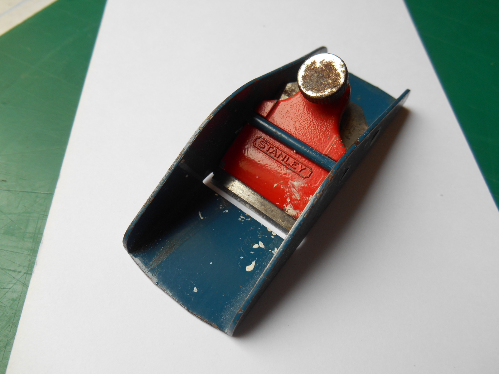

    Ik zag dat je het styreen met een "davids"schaafje bewerkt...
    Daar had ik zelf nog niet aan gedacht, terwijl ik ook zo`n schaafje heb liggen.
    Goede tip, bedankt, ga ik voortaan ook toepassen!

    Dat zwarte david schaafje was me al opgevallen in een van jou topics.
    Maar dit is een Stanley schaafje met een echte schaafbeitel en geen scheermesjes want die zijn te zwak om styreen te kunnen schaven , zeker 1.5mm. en dikker materiaal .
    Maar wel leuk dat ik je op een idee heb gebracht. ;) :)

  5. peter 55
    peter 55
    13 jun 2014
    279
    Burum
    Deze dus

    Tof, bedankt voor je reactie Peter! :thumbsup:
    En wederom bedankt voor de goede tip!
    Het blad in mijn Davidsschaafje blijkt inderdaad net wat te dun voor wat dikker styreen.
    Ik ga opzoek naar zo`n Stanley schaafje met dikker blad welke je hierboven laat zien.
    Succes en veel plezier verder met de bouw van je prachtige Scania T143H.
