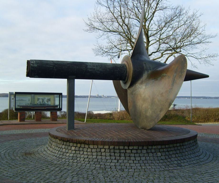

    Erik, wat mij opvalt is dat er een buitengewoon goede detaillering is v.w.b. de deklayout. De schroeven vallen me wat tegen. Naar mijn gevoel zou er meer spoed op moeten zitten en de welving van het blad groter. Zijn er geen foto's van de "echte" schroeven? Zie het niet als kritiek, maar als vraag c.q. belangstelling. Gr. Klaas.

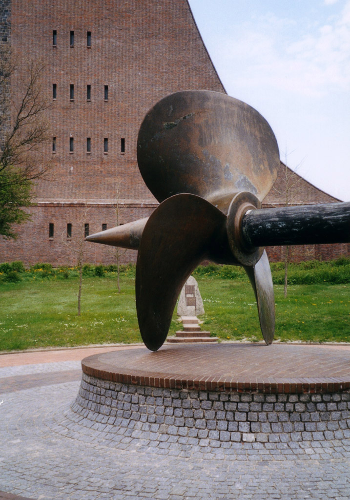

    Klaas,
    Hierbij foto's van de schroef van de Prinz Eugen, ik denk dat deze vergelijkbaar zijn met Bismarc.
    erikborgers vindt dit leuk.
