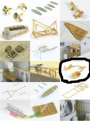

    Helaas verprutste ik mijn pontos stoeltje. Dus die van trumpeter als backup. Hier zie je mooi het verschil: pontos is dunner, modelleert het hoofd met een knikje en dubbele verbindingen (buizen?) tusses hoofd, zitvlak en bevestiging. De prijs: afbreken als je te vaak buigt door niet goed kijken, mislukte lijmpogingen of per ongeluk aanraken. Een varend model maken van een met met pontos geupgrade bismarck lijkt mij dan ook geen aanrader!

    Ik bedoel deze aanhanger. Hierop wordt de 4-ling getransporteerd. Bij de Pontosset zitten er 2 bij geleverd. Zij worden straks rechtop tegen de bovenbouw van het hoofddek gemonteerd.
    Dit is de schaal 1 : 35 versie, nog zonder wielen en spatborden.

    Het omcirkelde object is de aanhanger(nog zonder wielen) waar de 4-ling 20mm op vervoerd wordt.
    En zo wordt de 20mm 4-ling op de aanhanger vervoerd.

    Ik snap hem. Zit in de advanced set die net is binnengekomen.
