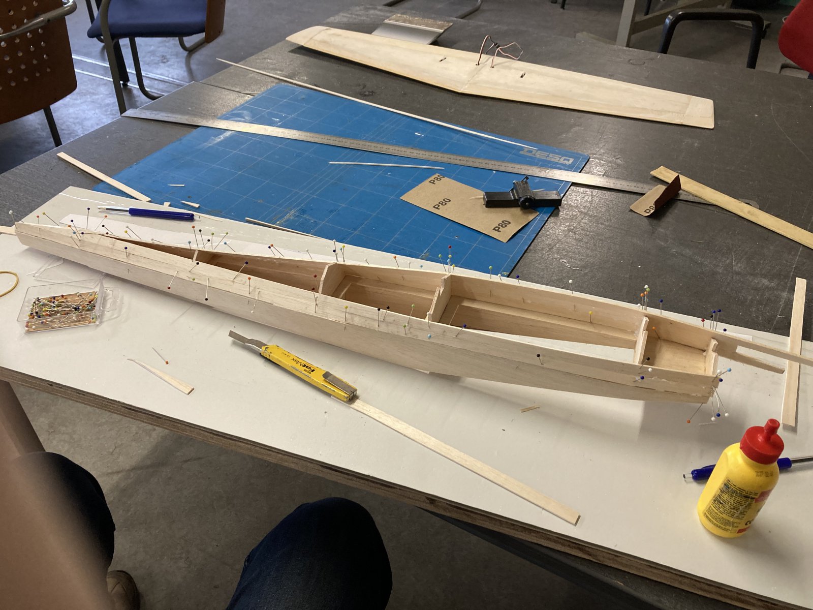

    Zoals we eerder al gemeld hebben is de tekening niet erg nauwkeurig. De sjablonen voor de indekking van de romp kloppen dus ook niet. Daarom zijn we overgestapt op 1 cm brede stroken om de onderzijde in te dekken.

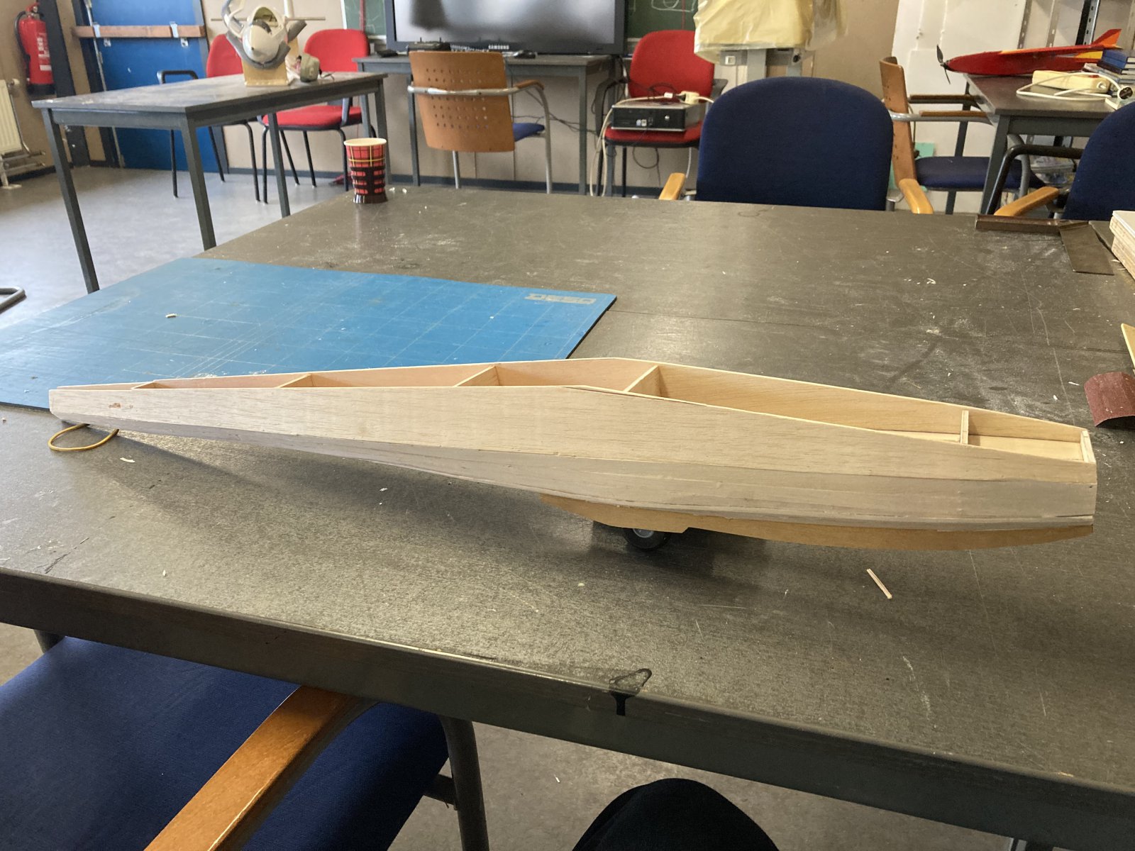

    IMG_1565.jpeg Weer een stap verder. De onderzijde is ingedekt.

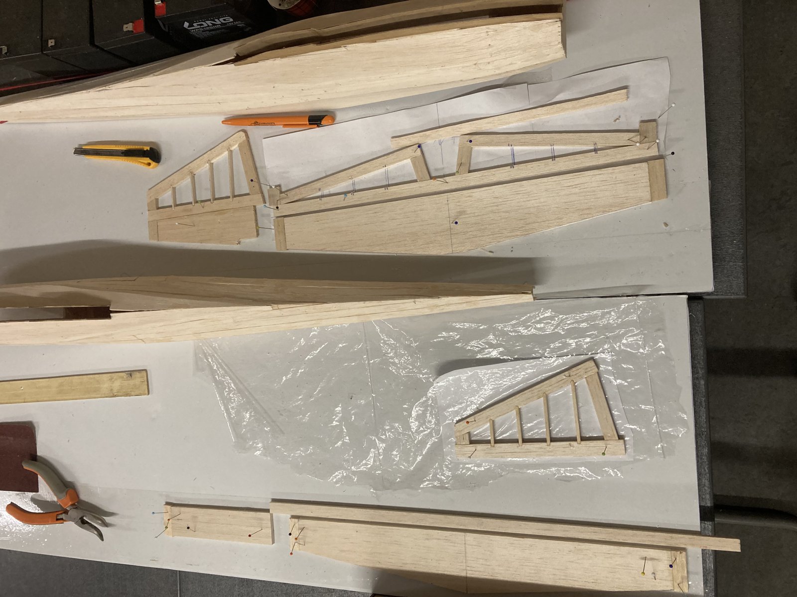

    Vanavond zijn de staartvlakken gebouwd. Helaas ben ik vergeten om er een fotootje van te maken. Op de achtergrond zijn de freesfiles voor de vleugels gemaakt dus binnenkort kunnen we de overstap naar de bouw daarvan maken. Het blijft een leuk en behapbaar project voor de maandagavond.

    Ik heb een stukje kunnen inlopen mede dankzij Max die het voorwerk doet: mijn romp heeft nu ook een schaats
    (ongeveer zelfde status als die van Max), gaten voor de bowdenkabels zijn in de ribben gemaakt alleen de uitgang
    bij de staart moet nog. Kielvlak, richtingsroer en stabilo liggen op de bouwplank, hoogteroer moet nog. Vanavond een
    foto als ik er aan denk.

    Jij waarschijnlijk niet, maar ik was in de gelegenheid om er even een plaatje van te schieten;).

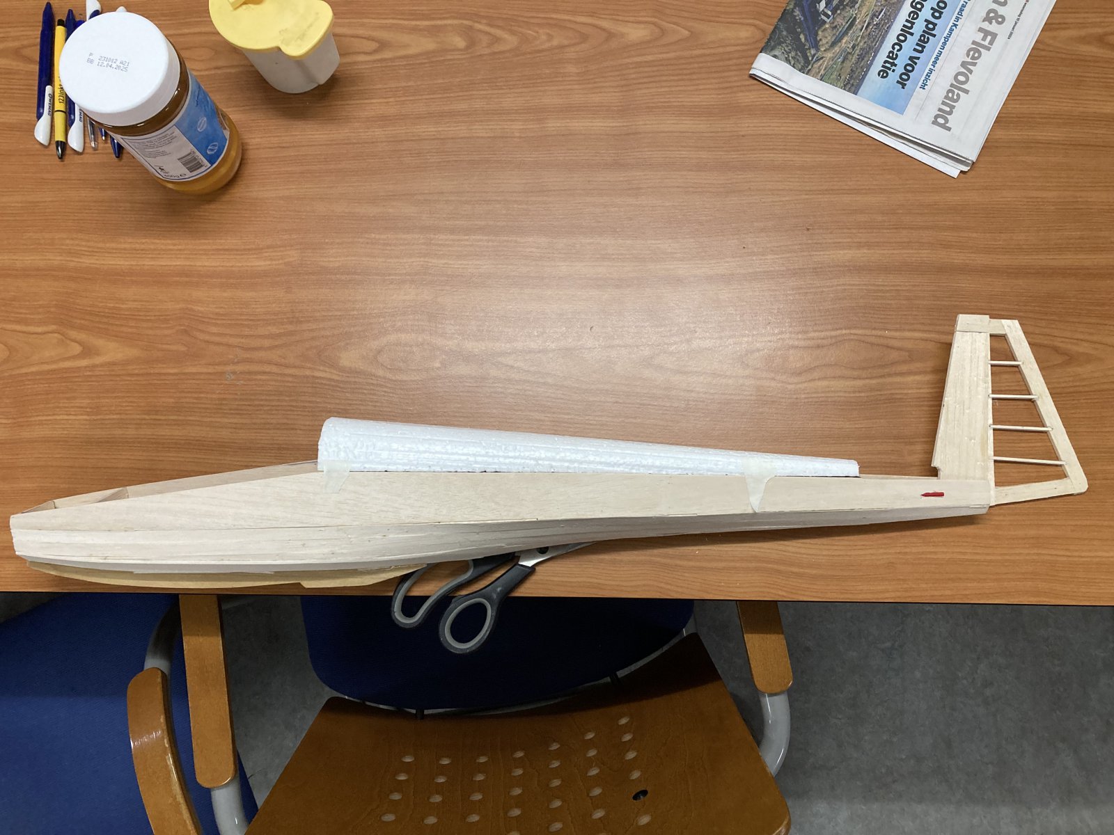

    We zijn weer een stapje verder. Twee schuimkernen voor de romprug klaar.

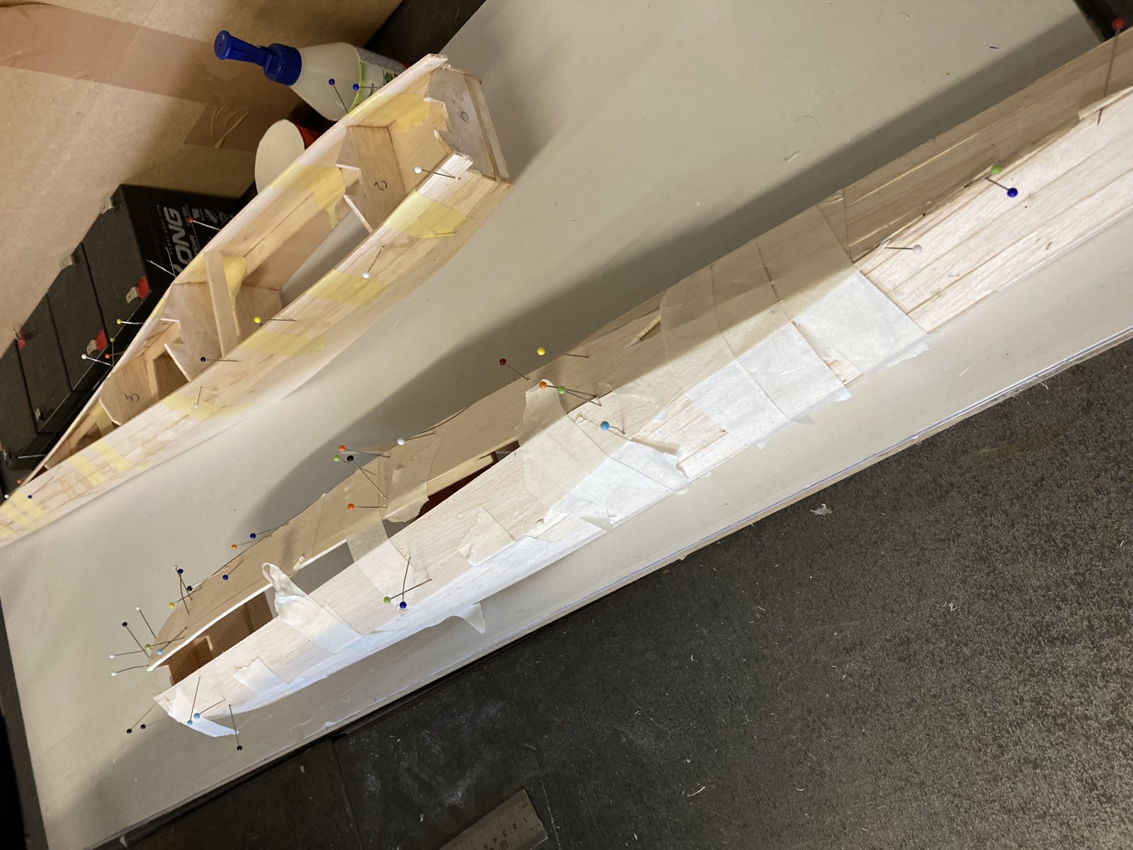

    Schuim laat zich gemakkelijk bespannen met kraftpapier.
    Doen.

    We hebben de kernen nu gesneden op 1,5 mm balsa indekking. Maar we beraden ons nog op de afwerking van de gehele romp en dan is kraftpapier zeker een optie
