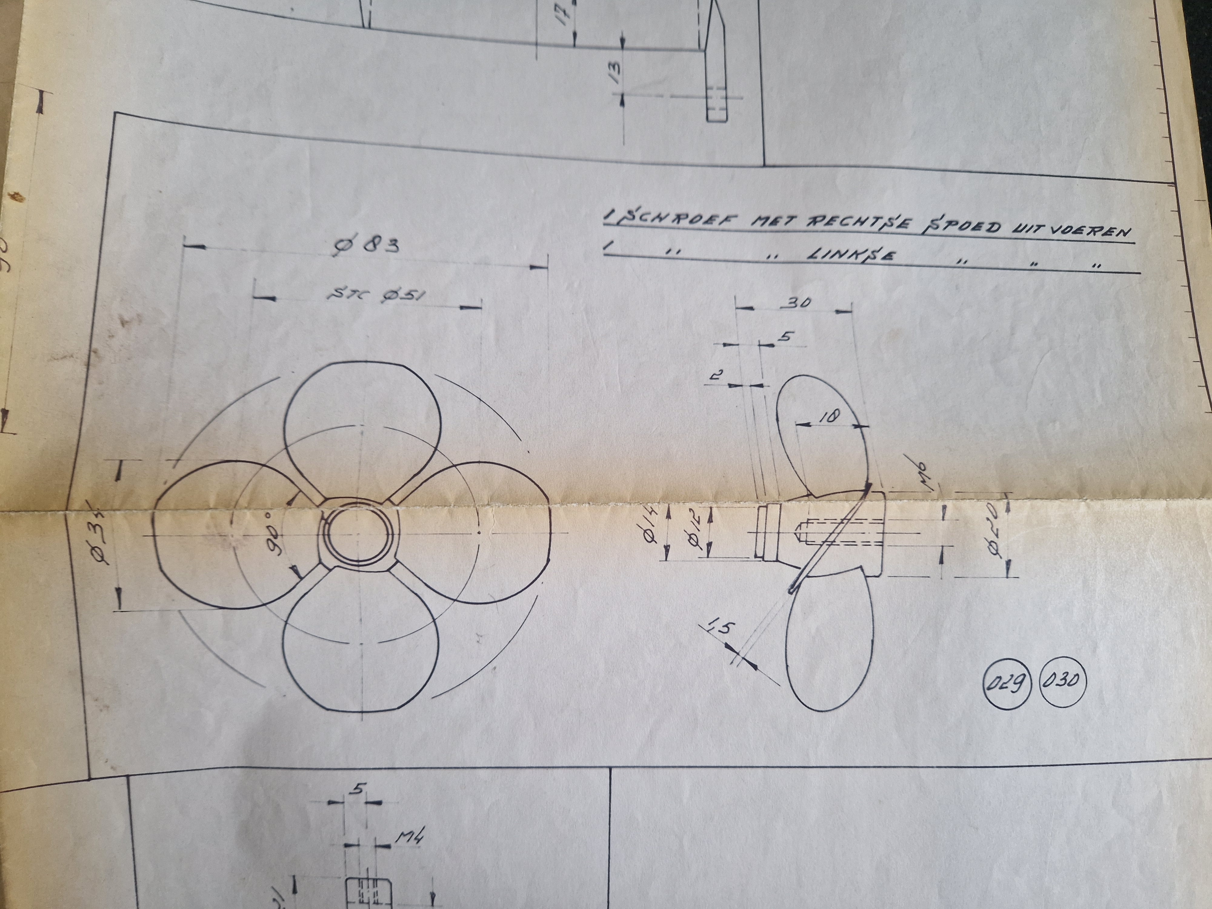

    Ik zoek jullie advies omtrent het aanschaffen van de juiste schroef!
    ik heb tekeningen van het originele model van de sleper in kwestie en deze (zie foto hieronder) geven aan dat er een afgetopte schroef van 83 mm op moet waarvan de hartlijn van de bladen op zit 51mm.
    Nu is mijn vraag, welke schroef van hieronder kan ik het beste aanschaffen?! Of zijn er mensen die mij kunnen helpen met/ aan een exacte schroef voor dit model?! Ik wil het namelijk toch graag zo echt mogelijk nabouwen.
    Ik dacht zelf aan 1 deze van Raboesch schroeven in 90mm en deze te verkleinen naar 83mm
    Mijn eerste keuze: https://raboeschmodels.com/product/147-4-blade-metric/
    2de keus: https://raboeschmodels.com/product/149-4-blade-metric/

    De bladen van deze schroef zijn niet 'vol' genoeg. Staan te ver uit elkaar vergeleken met het origineel.
    Iets 'vollere' bladen, maar nog steeds niet de vorm die je zou willen hebben.
    Let wel: ik kijk nu alleen naar de vorm van de schroeven! Niet naar de efficiƫntie of de snelheid die de schroef het model zou moeten geven!
    De keuze van de aandrijving is een fijn samenspel tussen type schip, rompvorm, type en vermogen van de motor(en) , de vorm van de schroefbladen, de spoed en diameter van de schroef enz, enz.
    En... water op schaal bestaat niet. Onze modellen zijn op schaal; maar ze varen in 1:1 water.
    Als je wilt varen met dit model, zal je hoe dan ook, ergens in de aandrijflijn concessies moeten doen.
    Als het statisch model is, zou zelfbouw een optie kunnen zijn. Tijdrovend werkje, maar wel een werk wat heel veel voldoening geeft als het gelukt is.

    Het is de bedoeling dat deze varend wordt inderdaad. Maar ook dat deze zoveel mogelijk op schaal gelijkenis heeft.
    Dit houdt in dat ik inderdaad de aandrijving etc hierop aan moet passen tzt.
    Het grote probleem alleen is dat ik niet de kunde ( evt wel de gereedschappen op de club) om de te maken.
    Vandaar de vraag

    Nu ben ik benieuwd om welke sleepboot het gaat. Is daarvan iets bekend Cotjuh? Uit de tekst op de tekening leid ik af dat het om een dubbelschroever gaat. Het model van de schroefbladen doet me denken aan die voor een verstelbare schroef, maar dat klopt niet met de tekening.. Kan zo gauw geen modelschroef bedenken met dit model bladen. Wil je deze schroef toch onder je model dan sluit ik me bij Roel zijn advies aan om die zelf te maken. In het verslag van sleepboot Maarten legt Jan Walpot uit hoe hij zijn schroef heeft gemaakt.
    https://www.modelbouwforum.nl/threads/stoomsleepboot-maarten.96933/
    Ook Stoompomp heeft het maken van de schroef voor de Dockyard V in zijn bouwverslag opgenomen.
    https://www.modelbouwforum.nl/threads/modelstoomsleepboot-dockyard-v.253639/page-4
    Lees ze maar eens door en doe er je voordeel mee!
    Nog iets gevonden. Afgetopte schroef met brede bladen. Misschien bij de toppen wat af te ronden. Vind een 4 mm as voor zo'n grote schroef wel wat dun, maar je kunt altijd het gat opboren en er opnieuw draad in tappen.
    https://www.goudspoor.nl/product/8229210/scheepsschroef-van-messing-voor-model-stoom-boot
    Gr. Klaas'.

    Het gaat inderdaad om een dubbelschroef sleper! Het is geen pitch propellor ondanks dat het er wel erg op lijkt!
    Bedankt voor de tips! ik zal dit even bekijken inderdaad. En om welke boot het gaat zal ik binnenkort bekend maken als ik alles een beetje op orde en ingescand heb.

    De schroef die je zoekt, noemen ze het D-type (raboesh serie 174) echter gaat deze maar tot 60mm.
    Heb nog even verder gezocht, maar deze grote (ook van andere producenten) is niet 123 te vinden.
    Wat Klaas ook zegt, zelf (of laten) maken is dan de oplossing, maar kijk dan wel goed naar de spoed (ook wel pitch) deze kun je niet zonder meer overnemen van het origineel.
    Hierbij een link naar onze grote vriend https://nl.wikipedia.org/wiki/Scheepsschroef hier staat duidelijk e.e.a. over de werking van de schroef en het effect.
