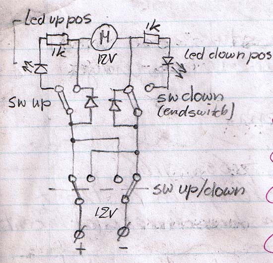

Ik heb het volgende gemaakt, voor een electrisch interekbaar landingsgestel, een DC motor met vertraging en draadspil, 2 diodes, 2 microswitchen en het werkt, deze opstelling is natuurlijk anders als die van jouw, maar het gaat om het principe......:rolleyes:
Met behulp van een relais schakeling op een kanaal van je ontvanger kan je, (wat je maar wil) vooruit-stop en achteruit-stop bedienen.

Hallo Jitze,
Draadspindel, kabeltjes noem maar op, dit schakelingetje werkt met elke DC motor, of je nu een oude servo sloopt of een grote 600 motor neemt, dat doet aan het schematje niets af.
Ik heb het zelf ooit voor een landingsgestel gebruikt.
* De (SW) up/down is een dubbele omschakelaar.
* De schakelaar daarboven zijn de microschakelaars, waartegen je deur, landingsgestel, oid tegen aan gaat lopen.
* De diodes kan je 1Amp types voor gebruiken bv. 1N4001.
* Verder zijn de led's met voorschakel weerstanden optioneel (niet nodig) wel leuk in een daschboard.
Zie maar wat je er mee gaat doen.

Het is een kopie-tje uit m'n notitie boekje en zier er daarom dan ook een beetje smoezelig uit.
Ik hoop dat je er wat aan hebt.
