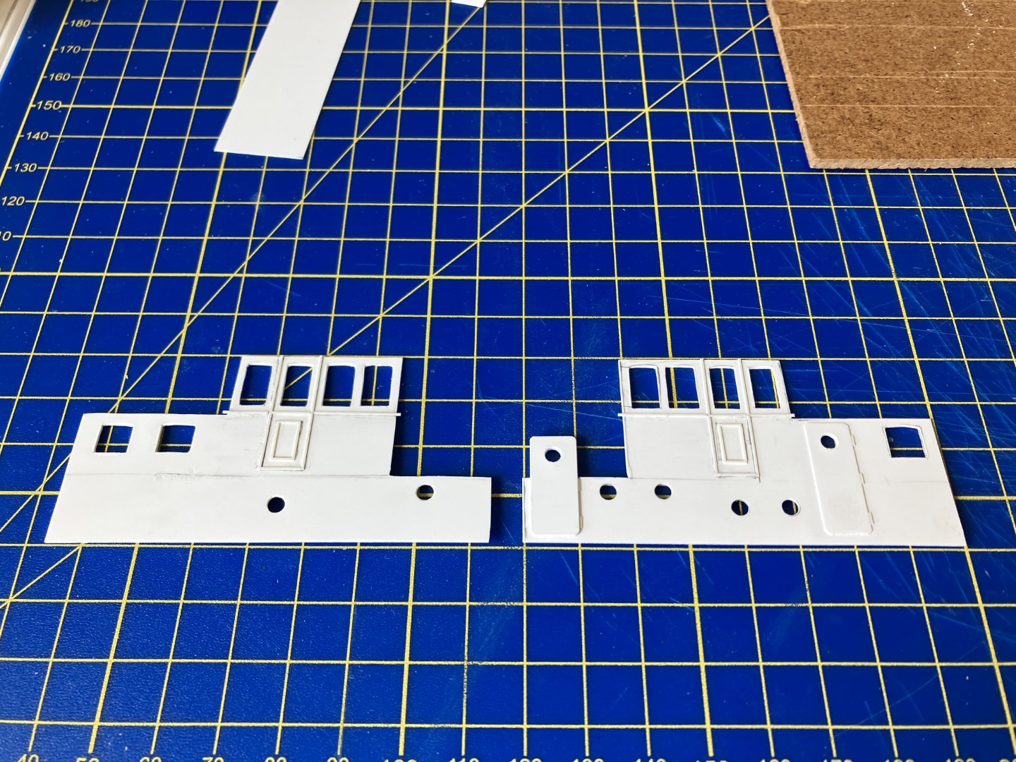

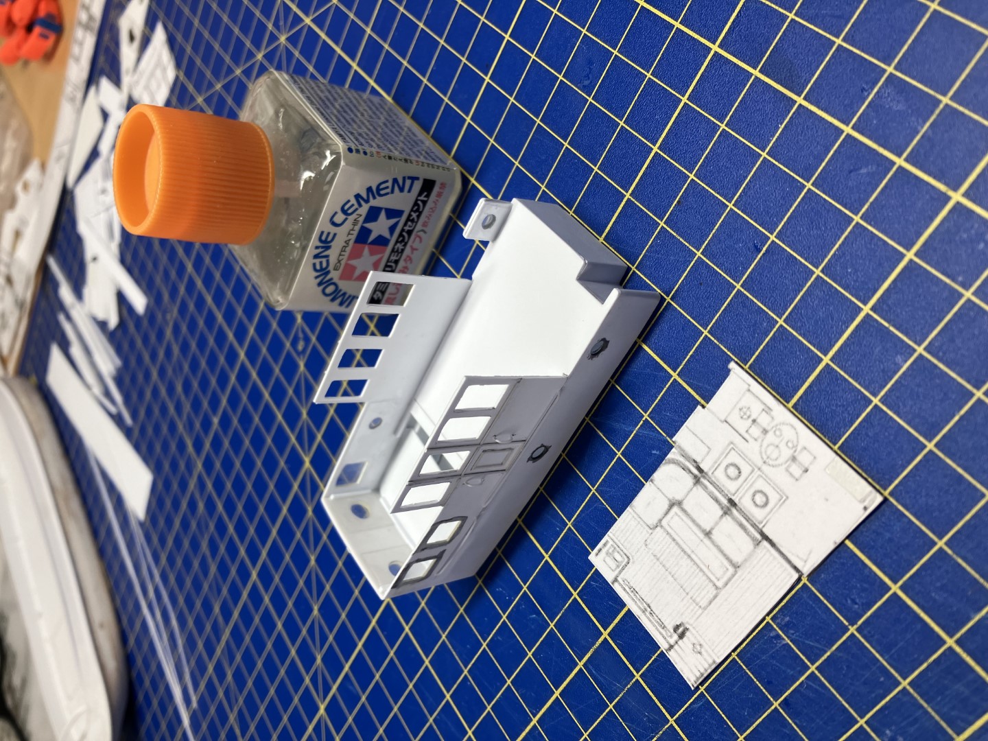

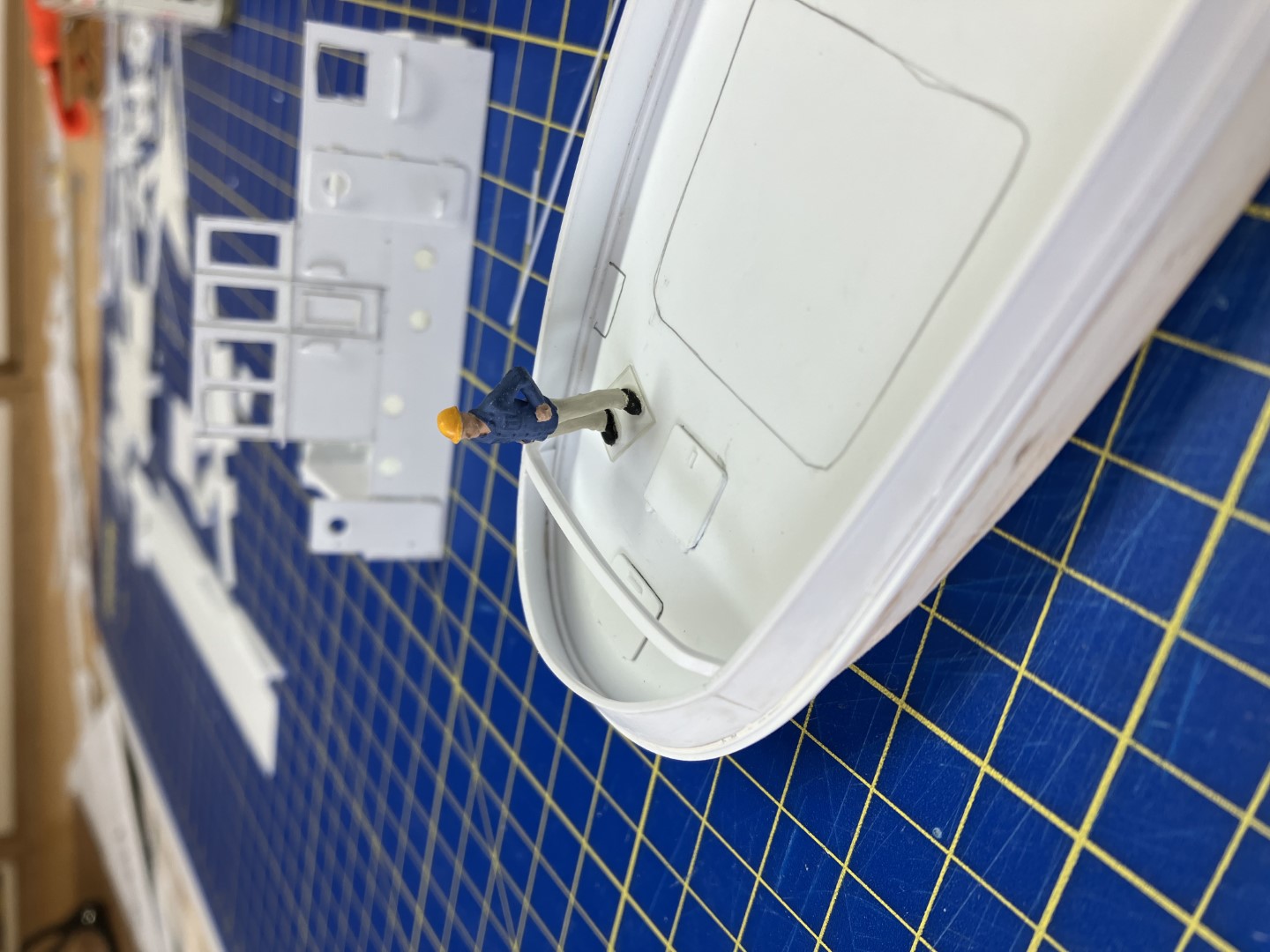

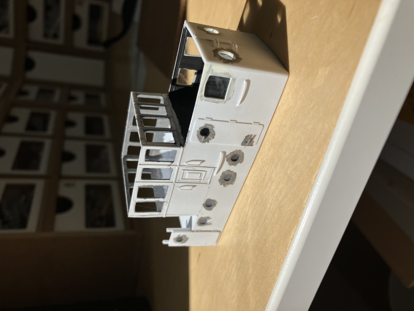

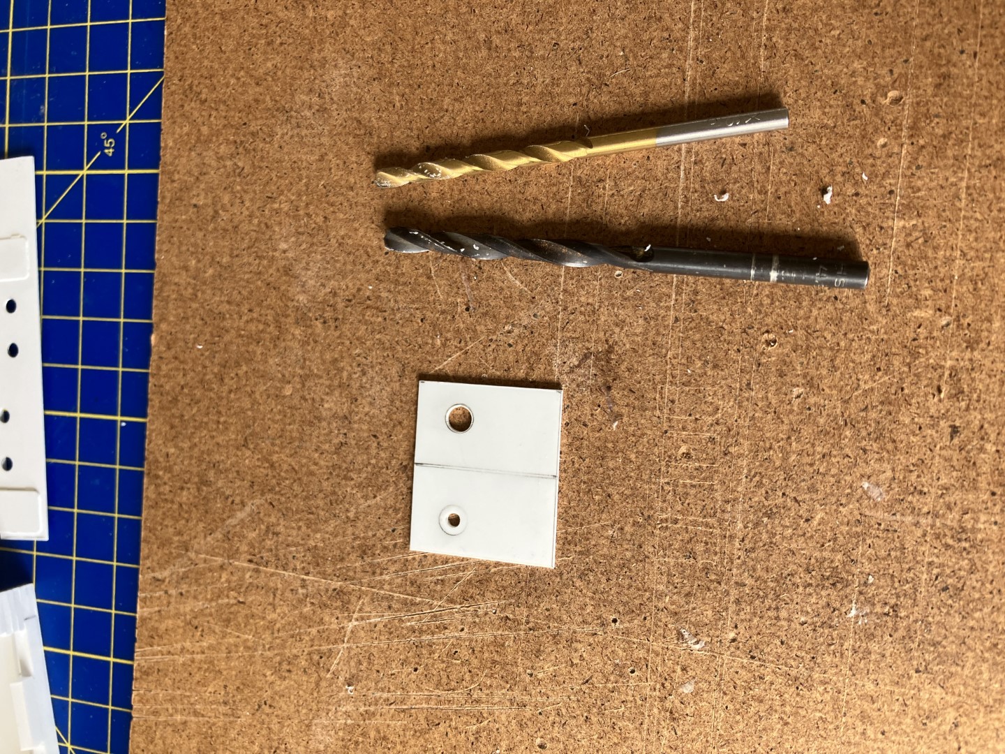

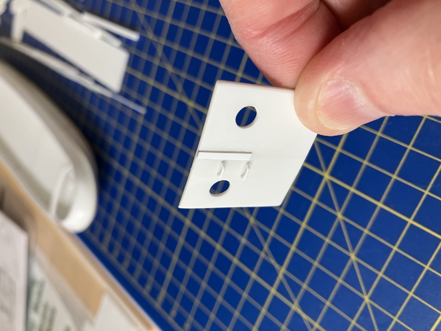

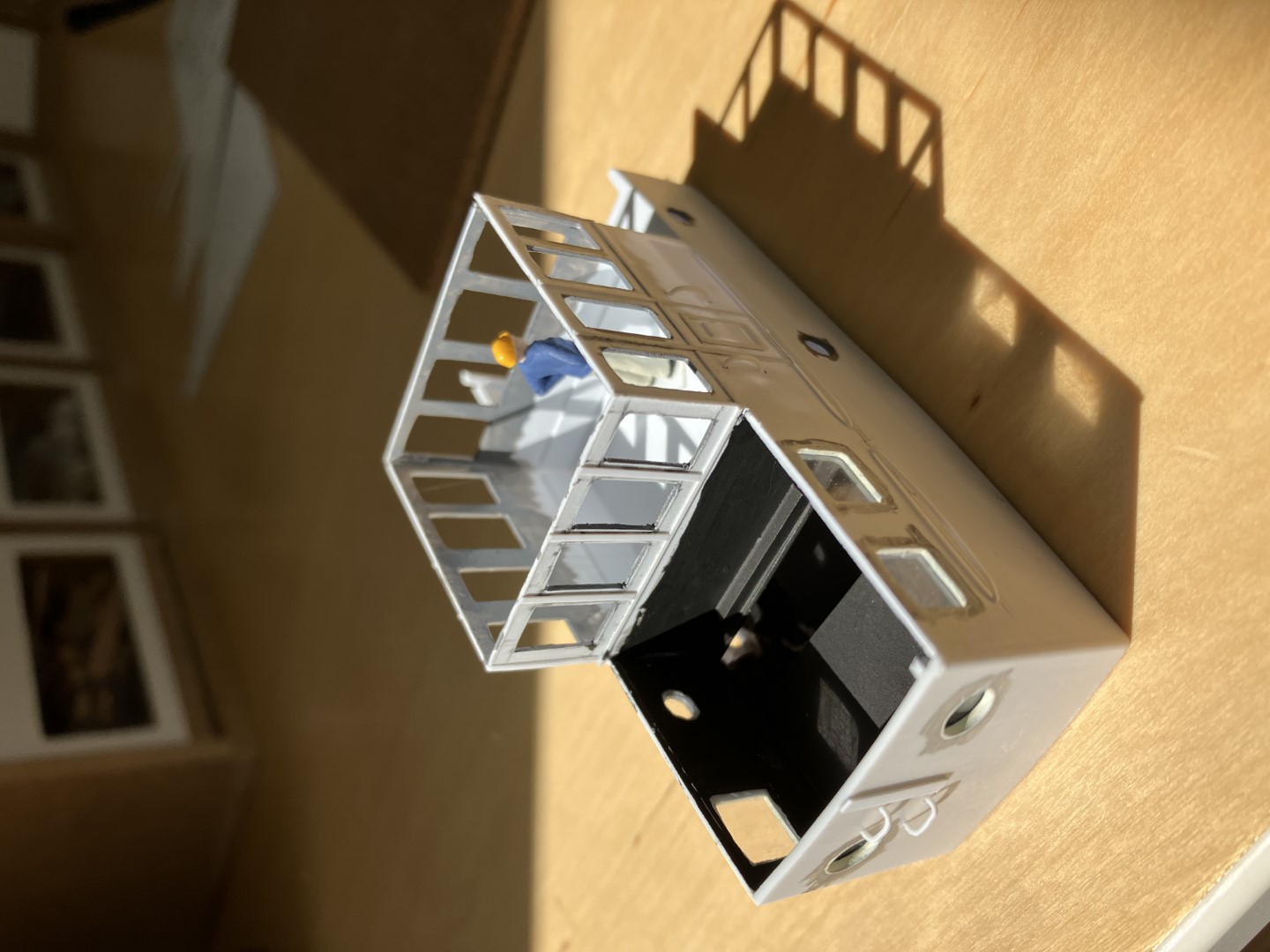

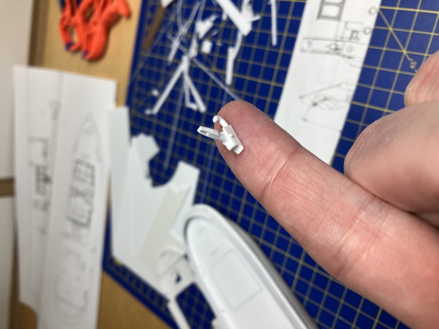

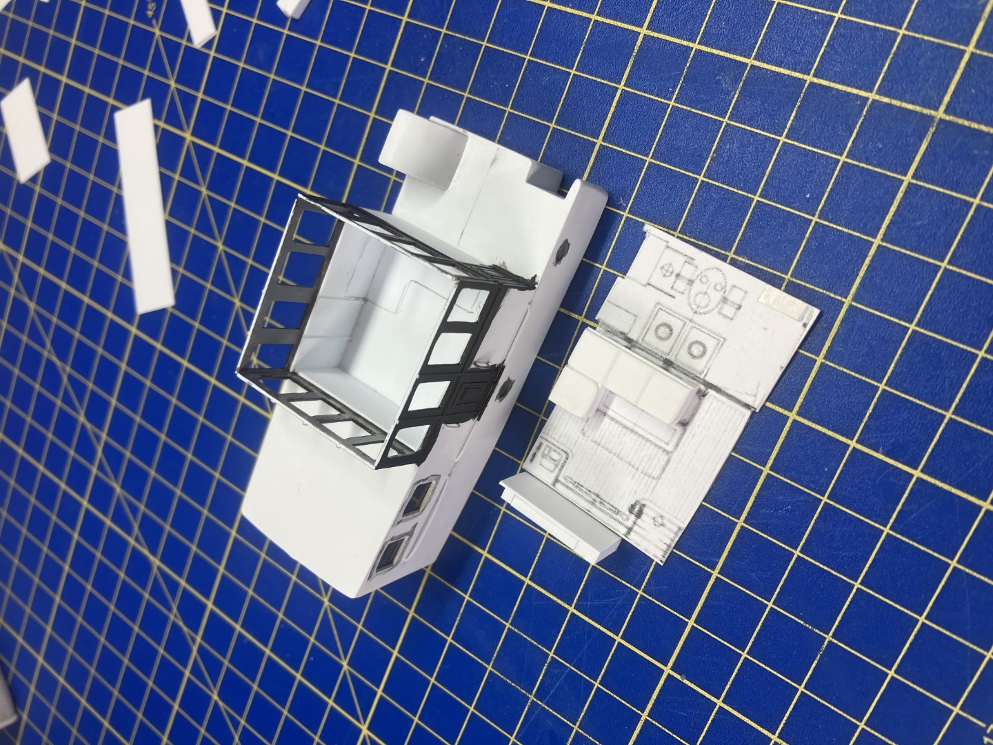

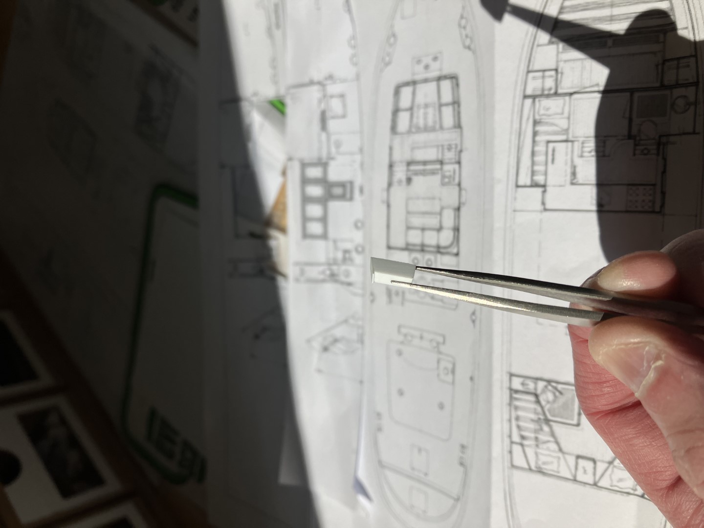

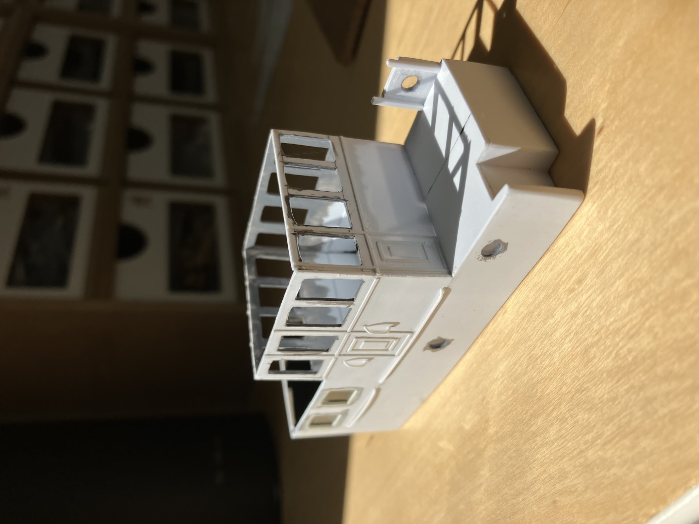

    Afgelopen week wat details aangebracht/gemaakt en gestart met de bouw van de stuurhut (Foto 1-9).

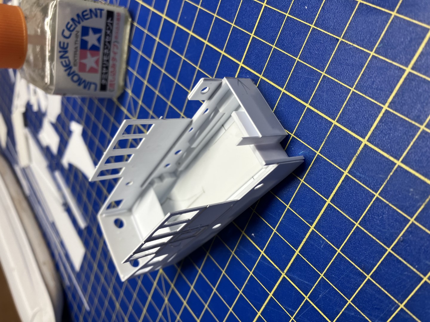

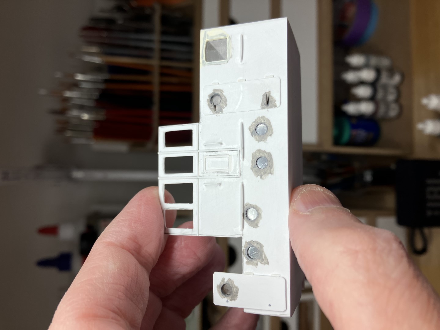

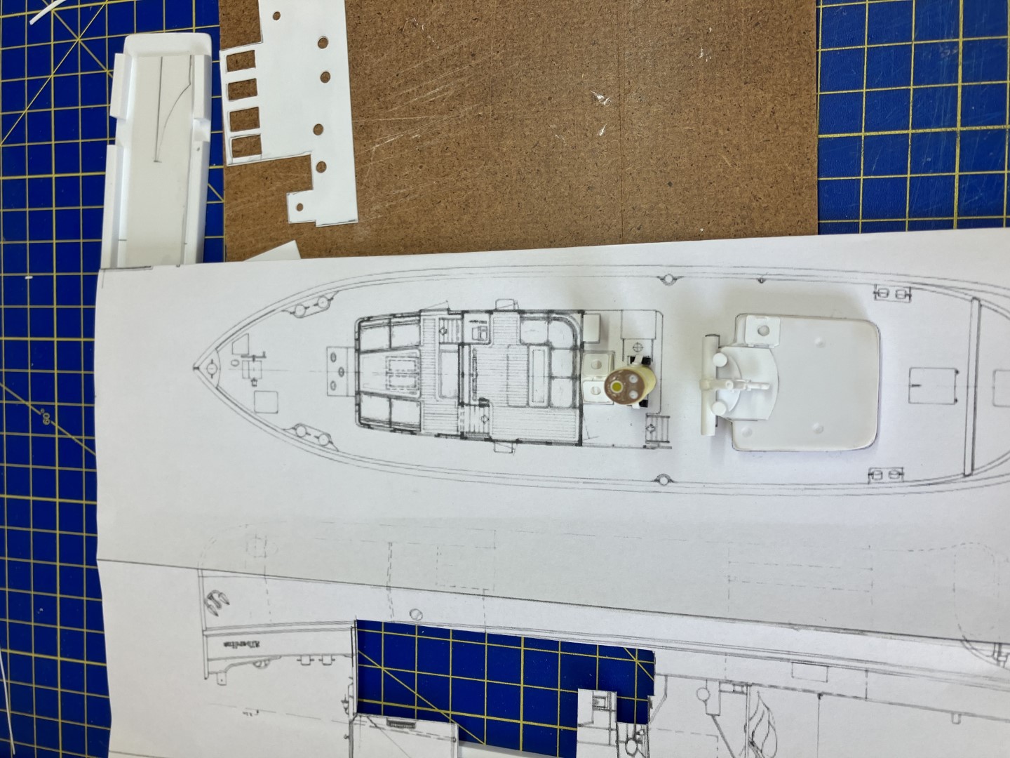

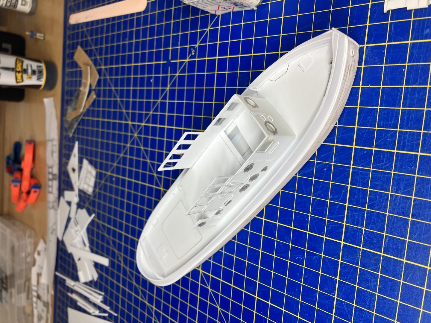

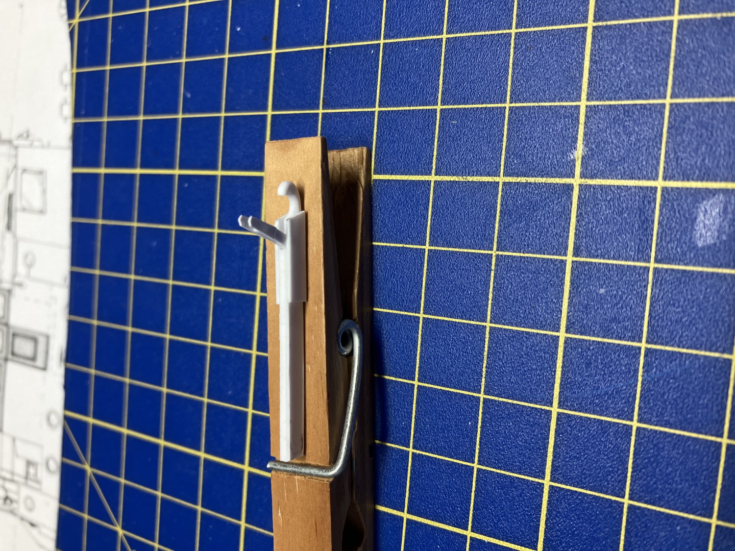

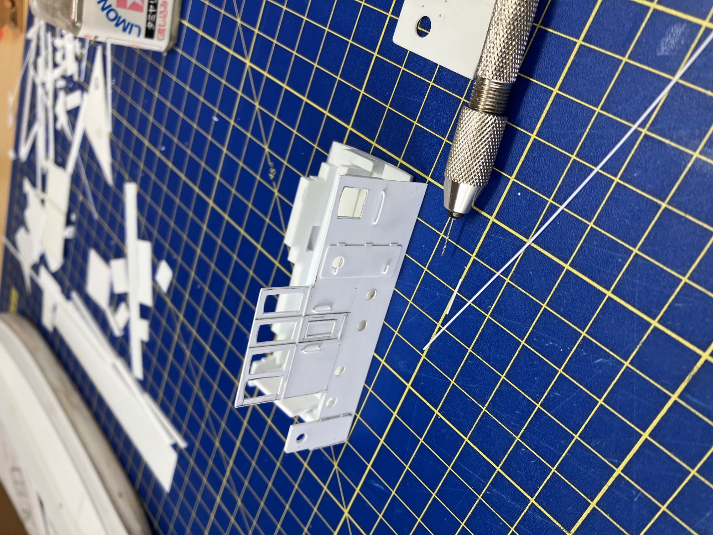

    Houtzaagmolen | Sleepboot (6)

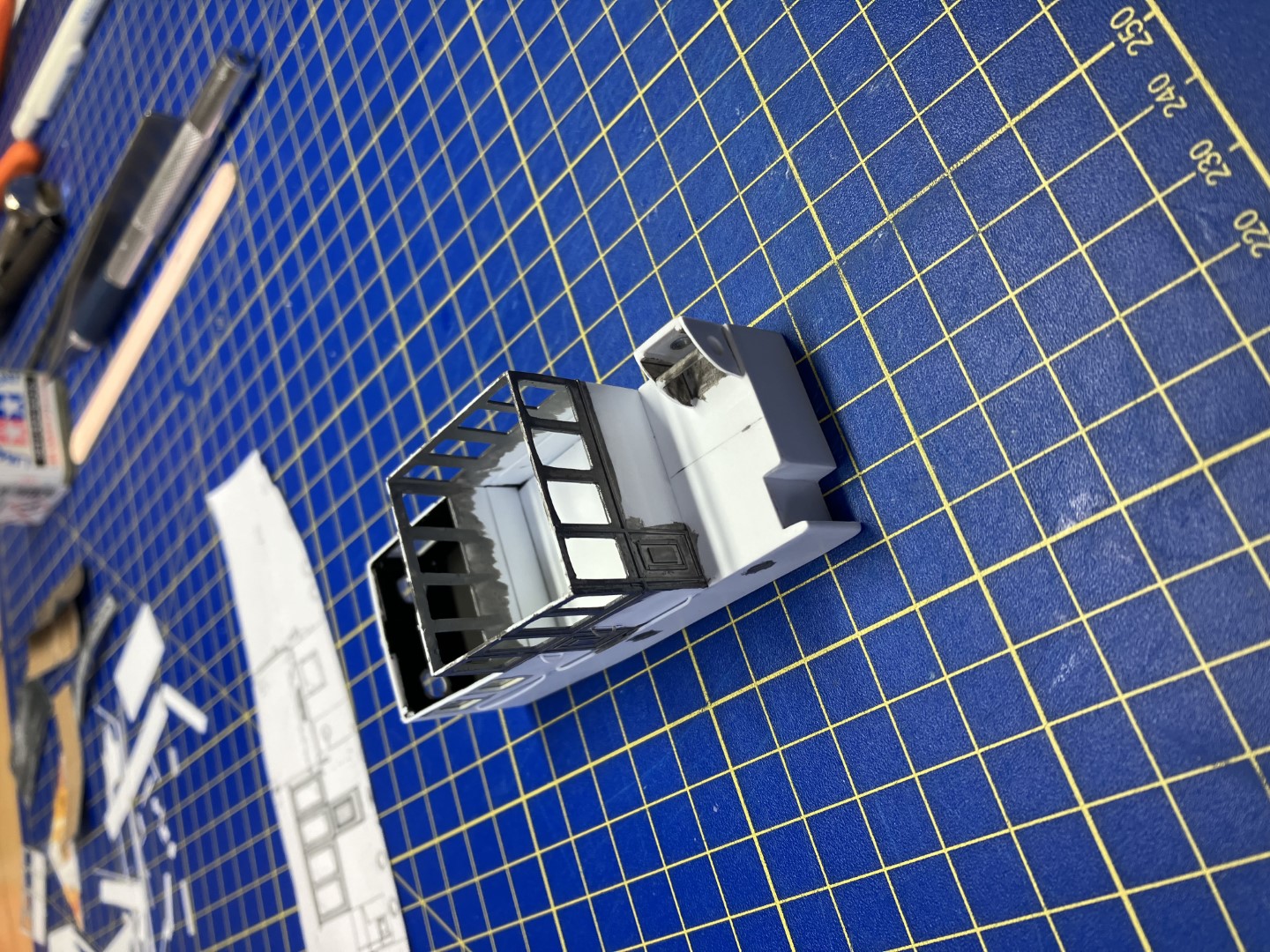

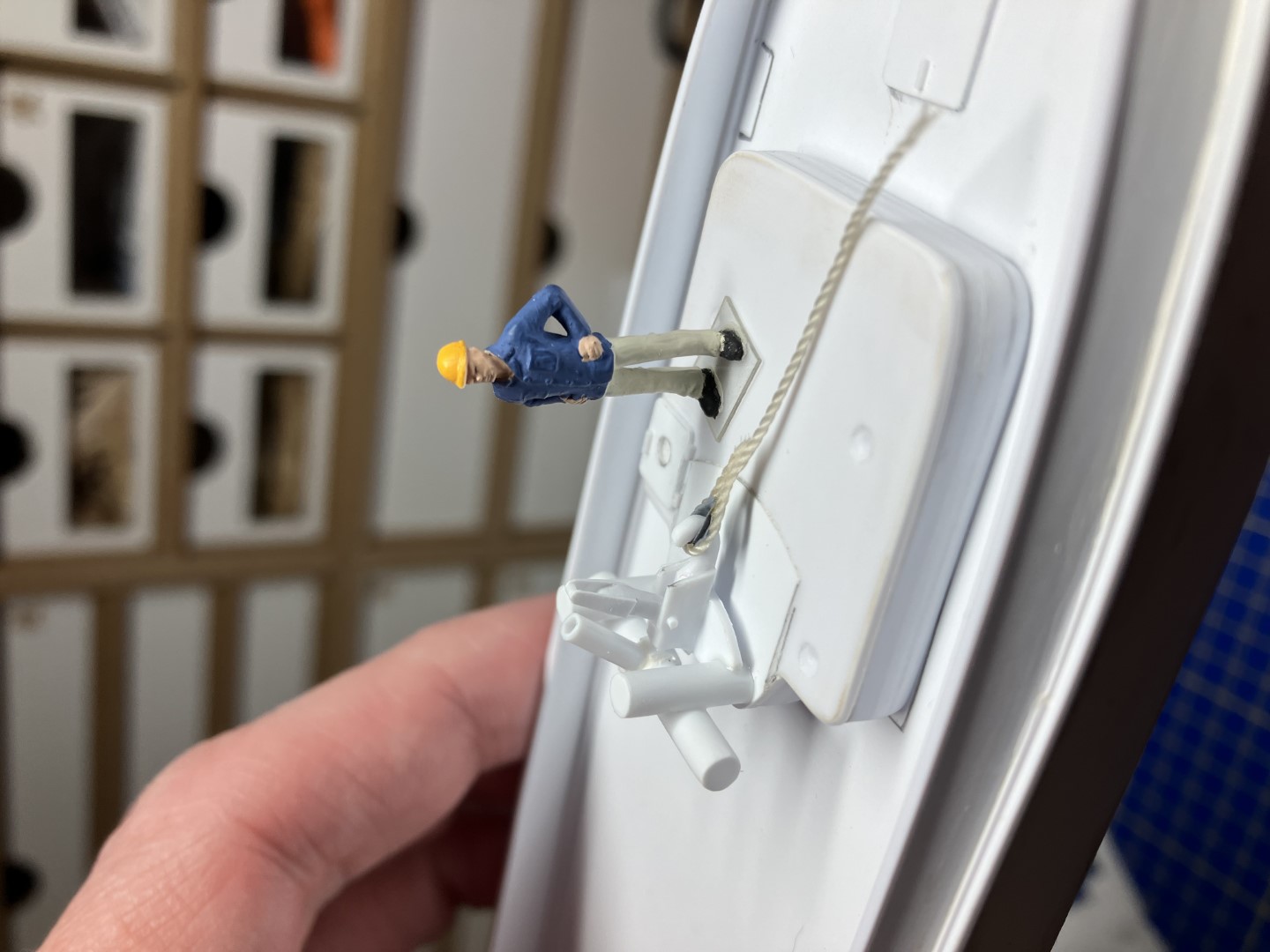

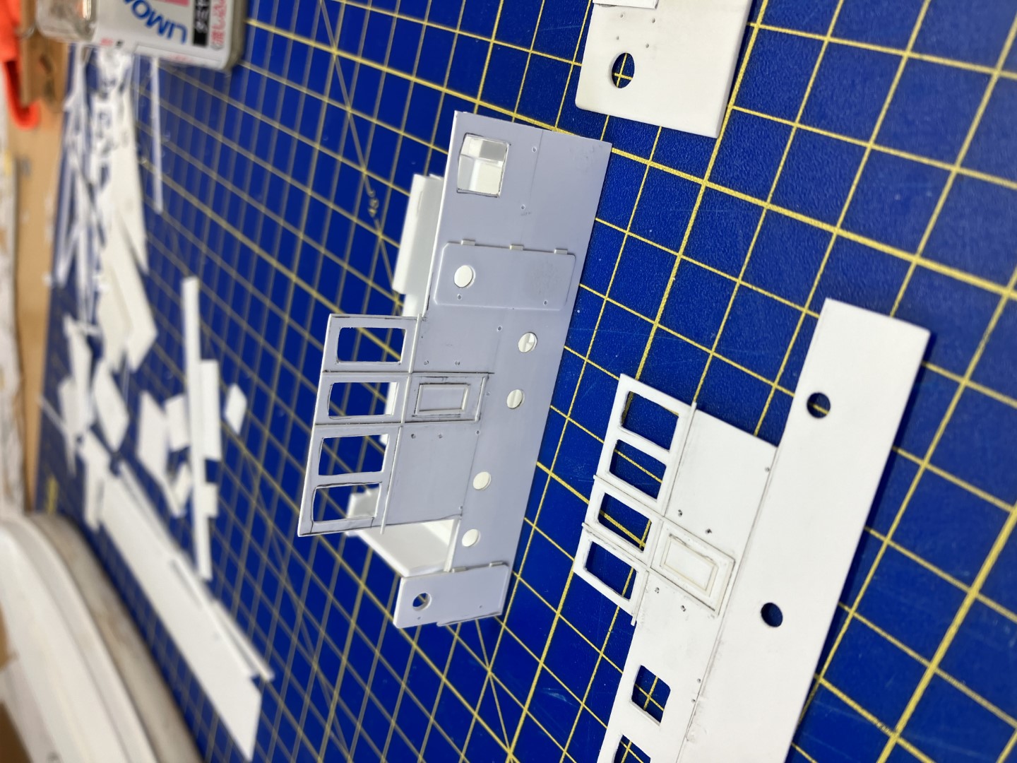

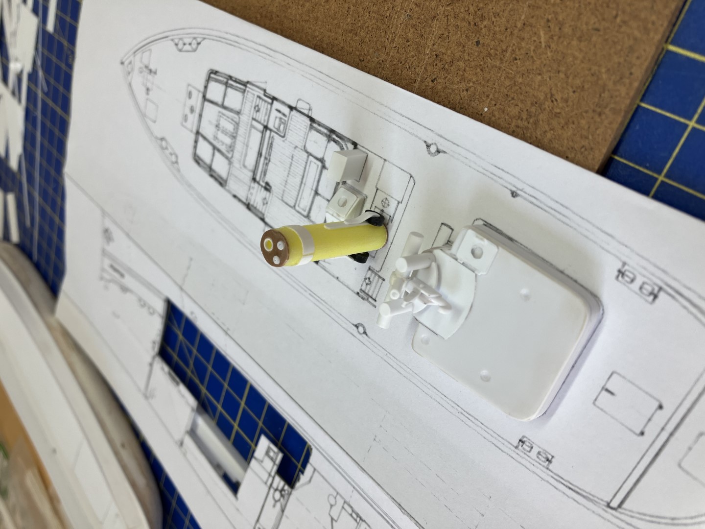

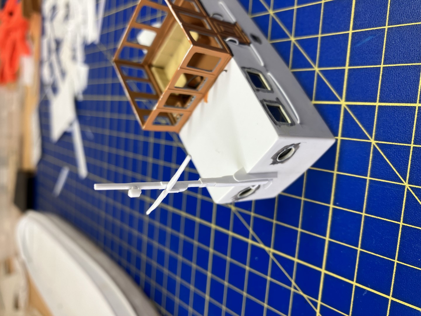

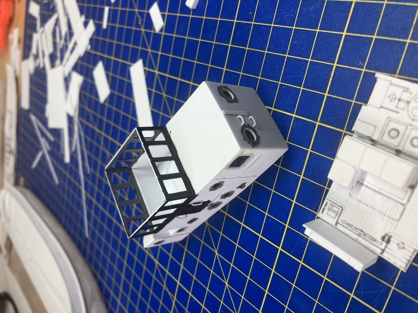

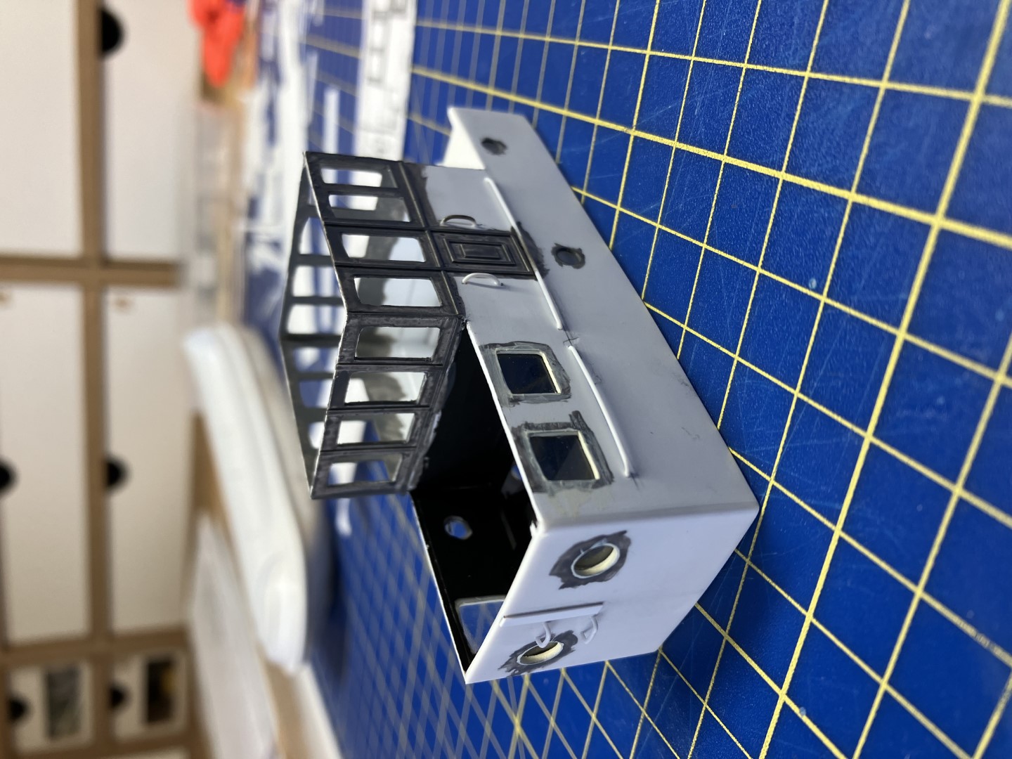

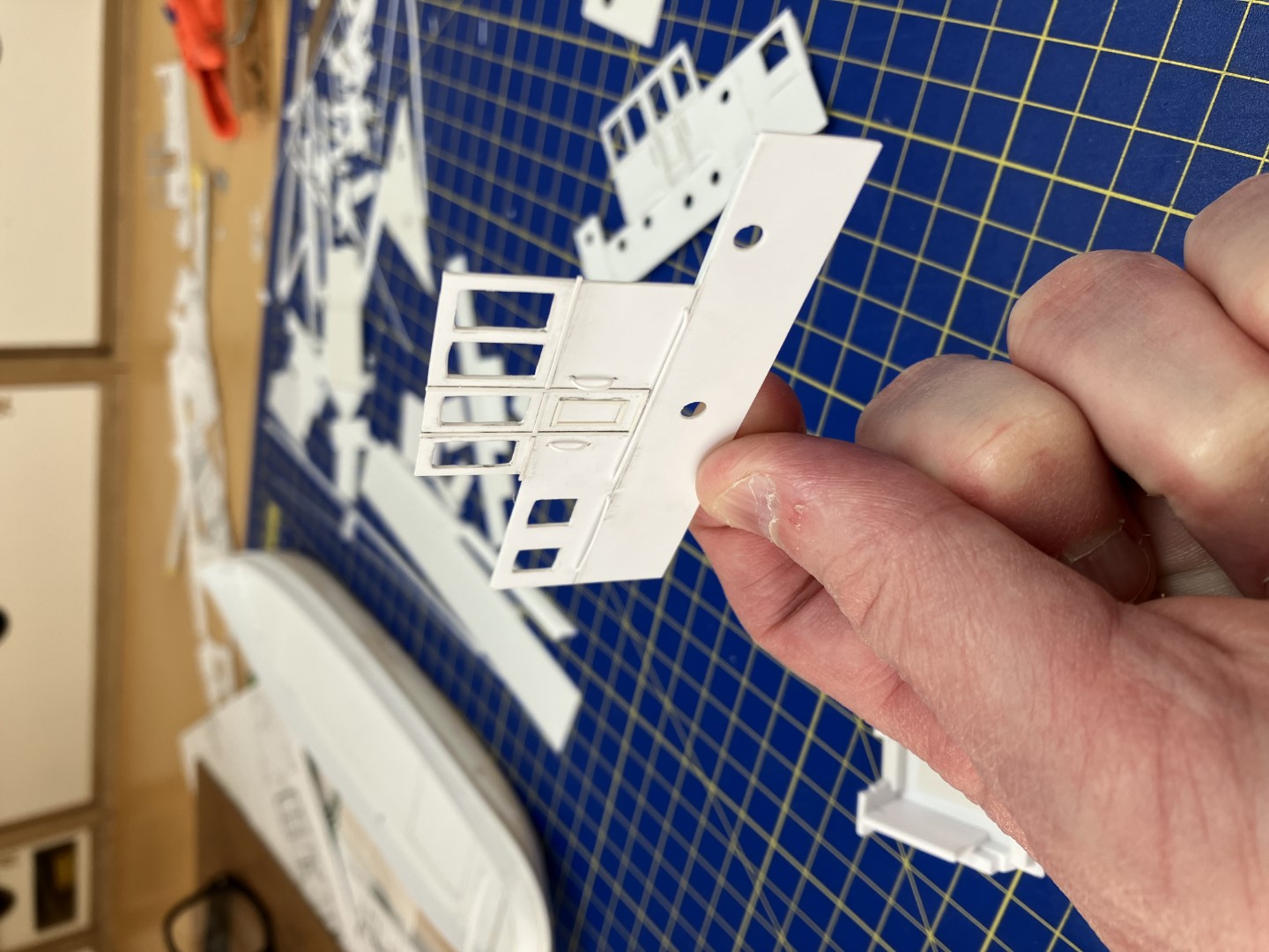

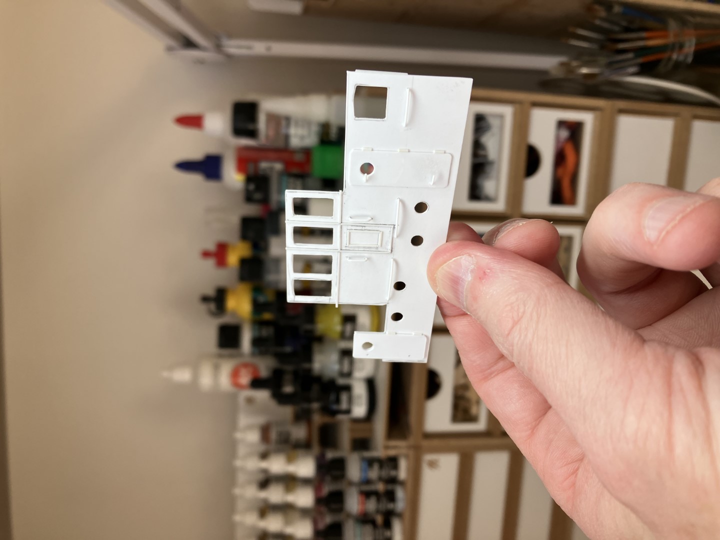

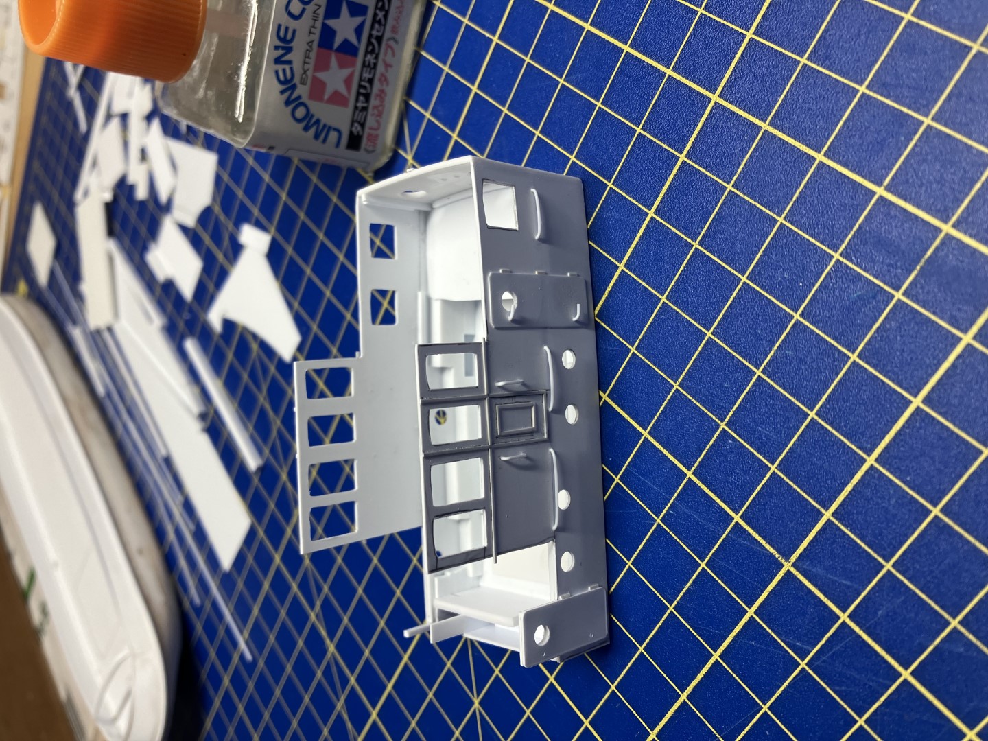

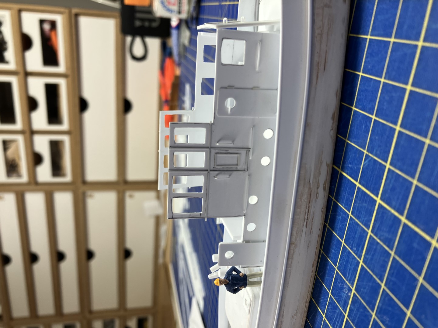

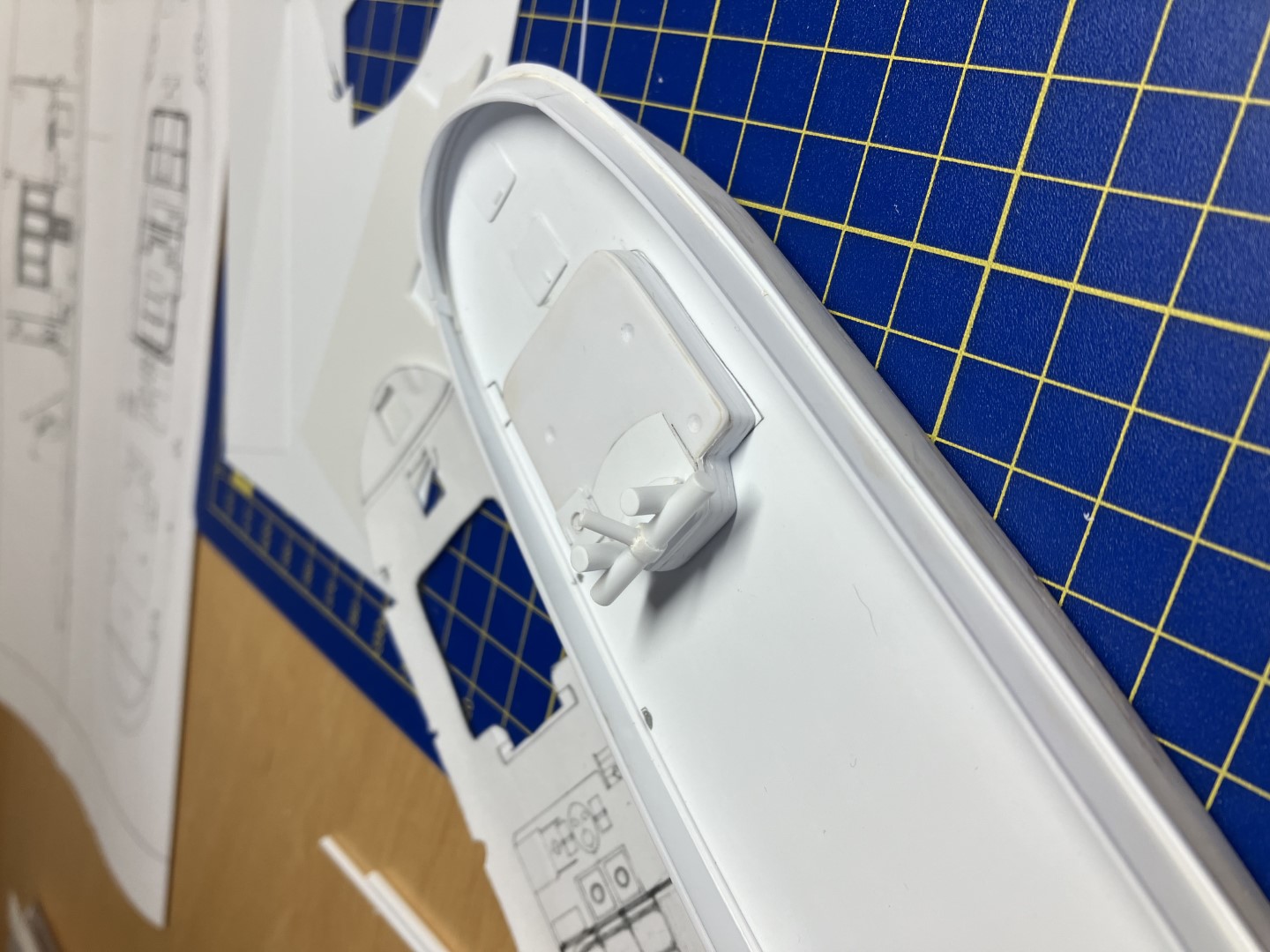

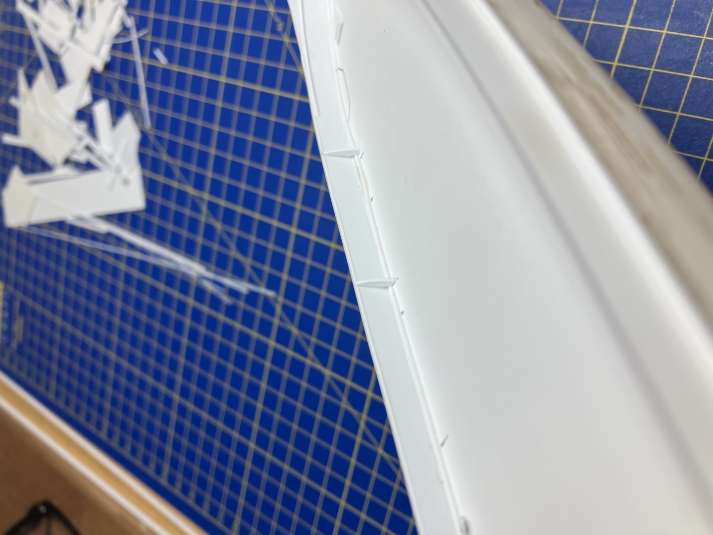

    De bovenbouw/stuurhut krijgt steeds meer details van polystyrene (Foto 1-7) en op het achterdek nog de sleepbeugel gemaakt (Foto 8). Voor de beeldvorming even de losse onderdelen van de bovenbouw op het dek geplaatst (Foto 9-10).

    Telkens weer verbaas je me hoe strak je die polystyreen verwerkt krijgt. :wave

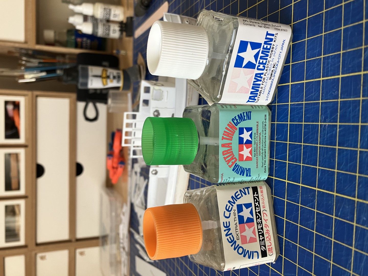

    Ik zie dat je de limonene cement gebruikt. Een volwaardig alternatief voor de Extra Thin cement.

    Ja en wat mij betreft een veel beter extra thin alternatief met bovendien een lekkere geur. Andere smaken heb ik ook, maar gebruik ik bijna nooit.

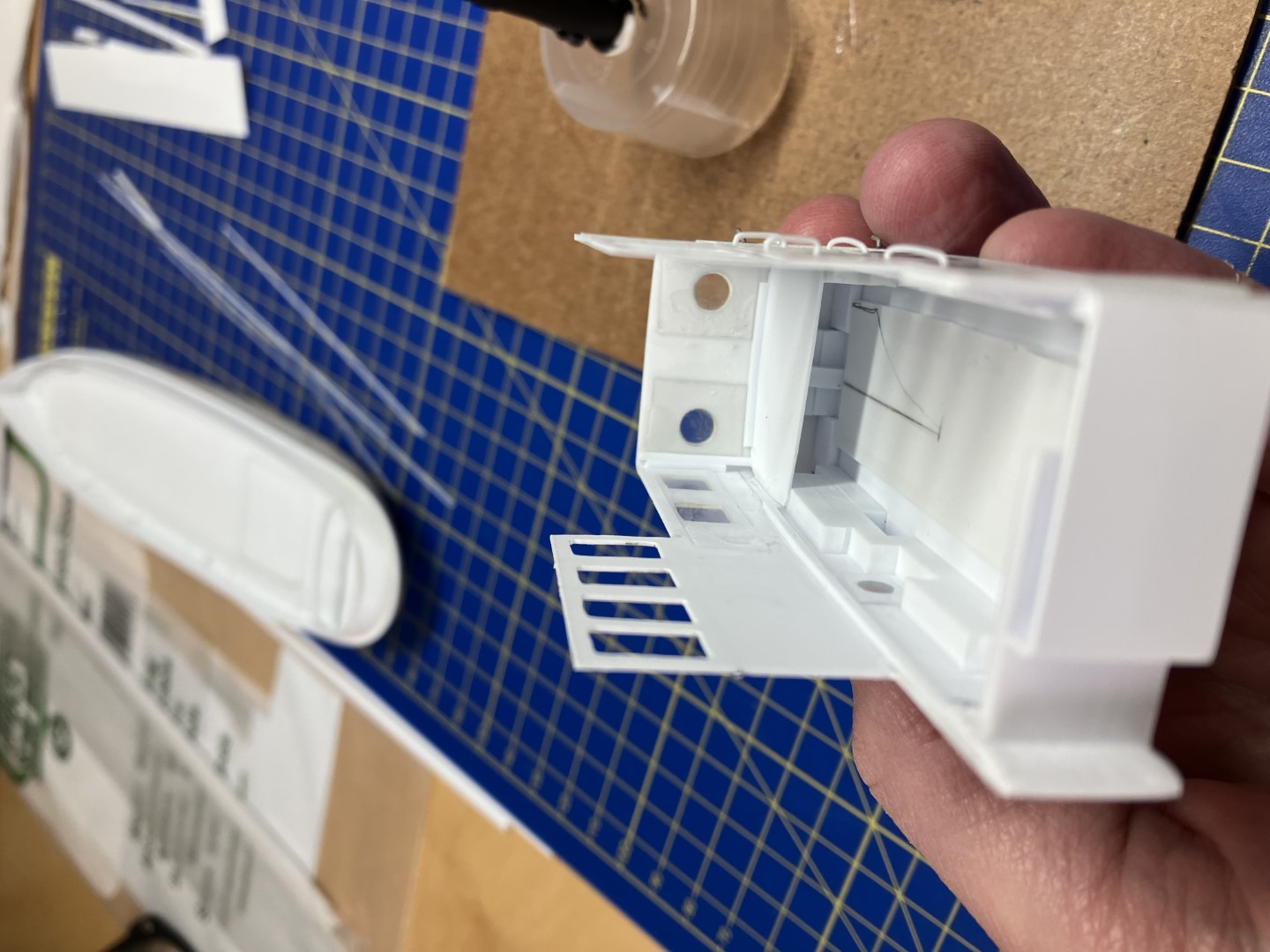

    Houtzaagmolen | Sleepboot (8)

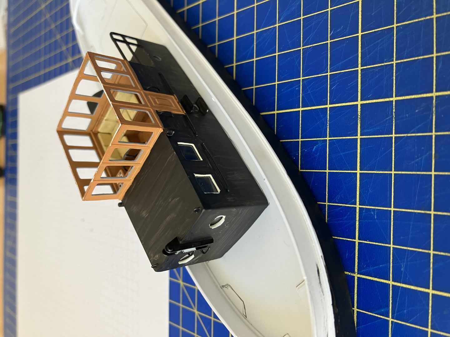

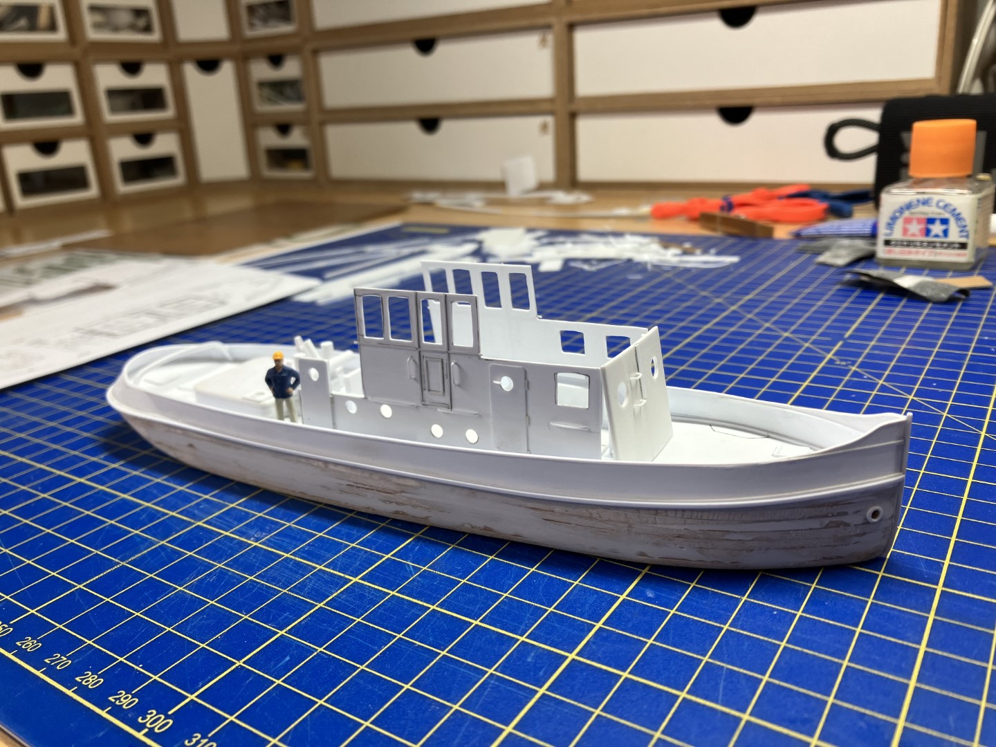

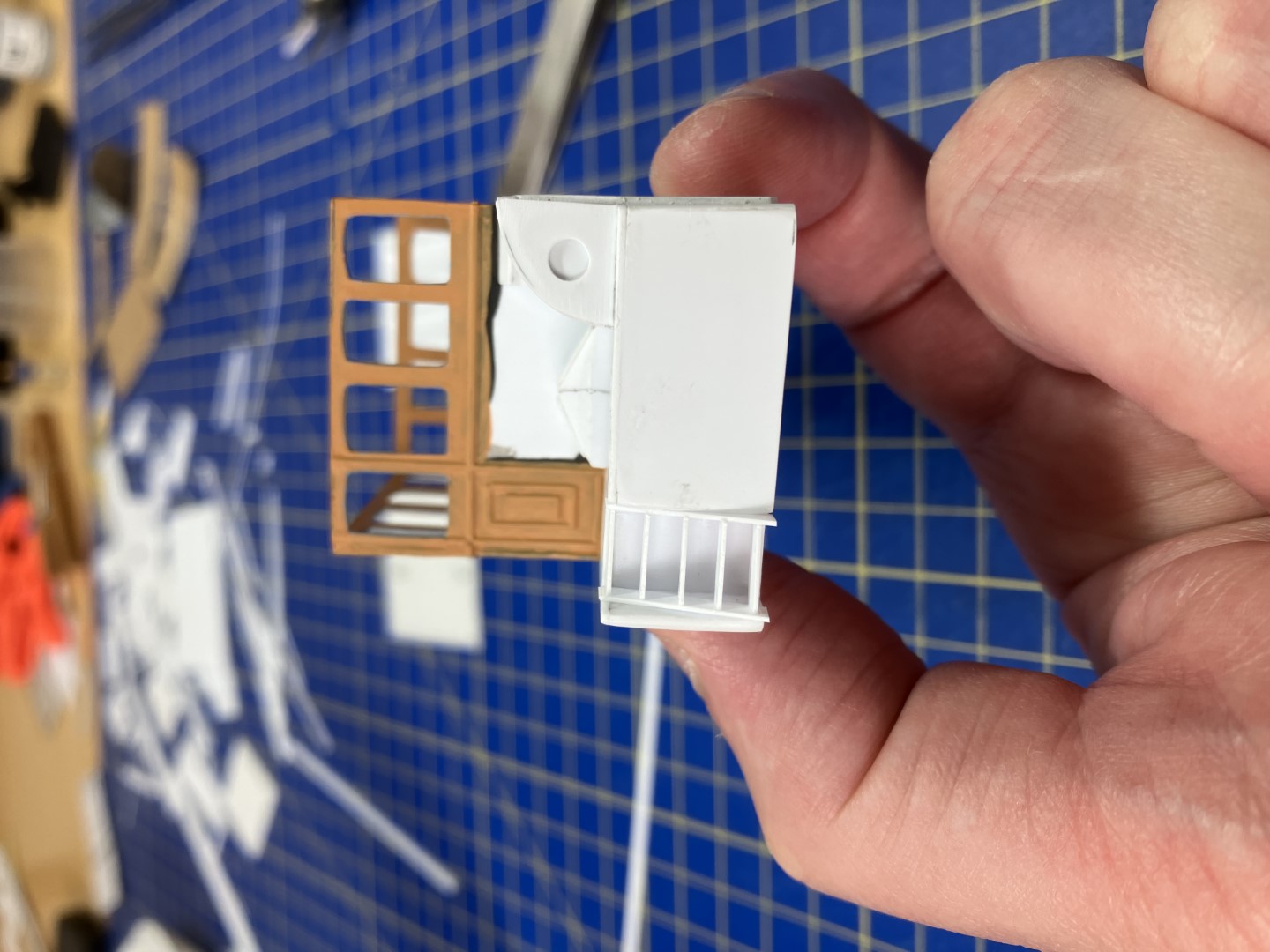

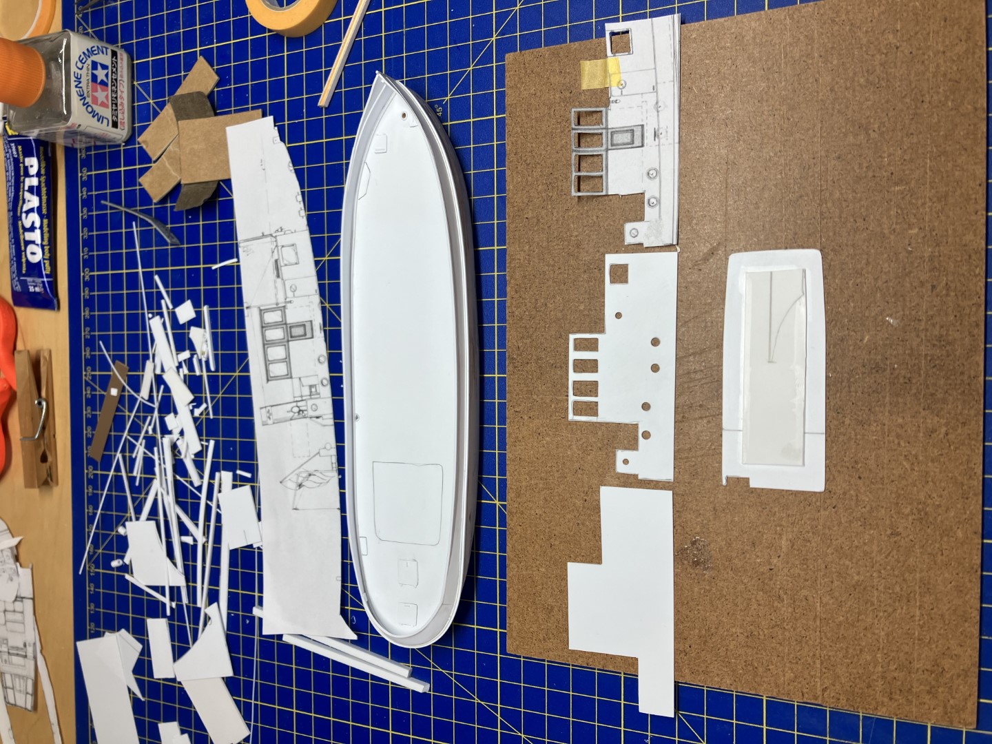

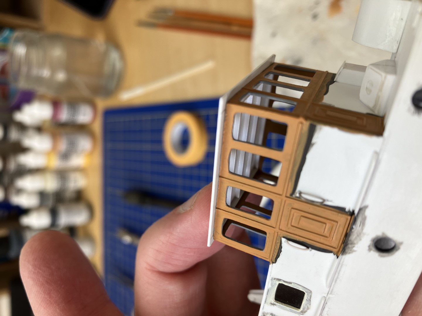

    Deze week de voor- en achterkant van de stuurhut gemaakt en geplaatst (Foto 1-6).

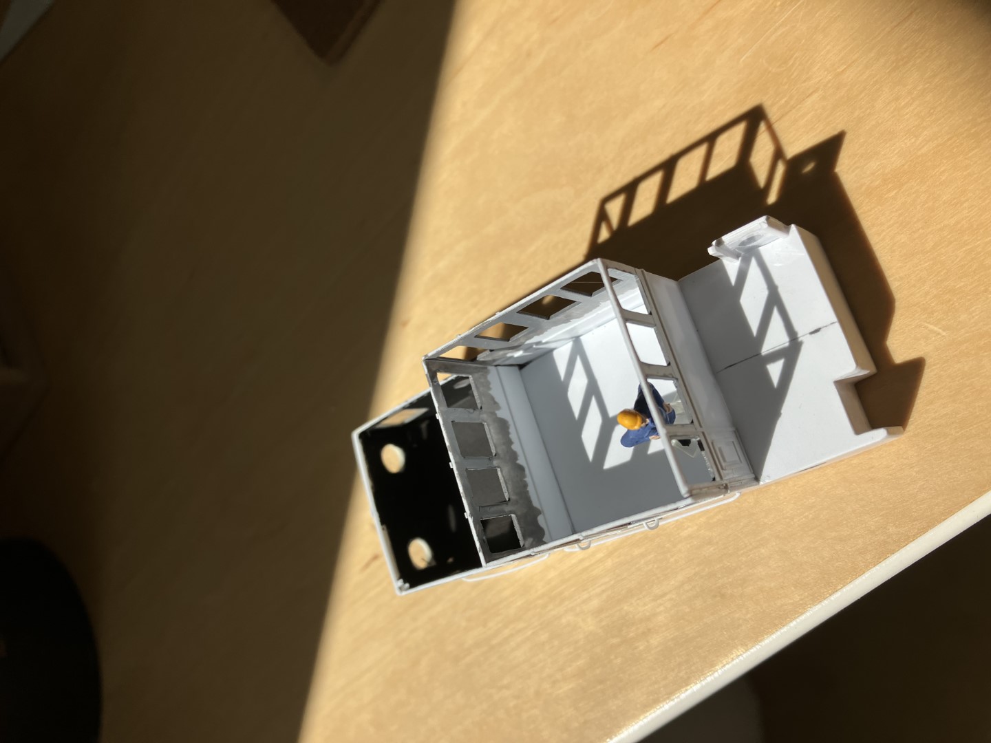

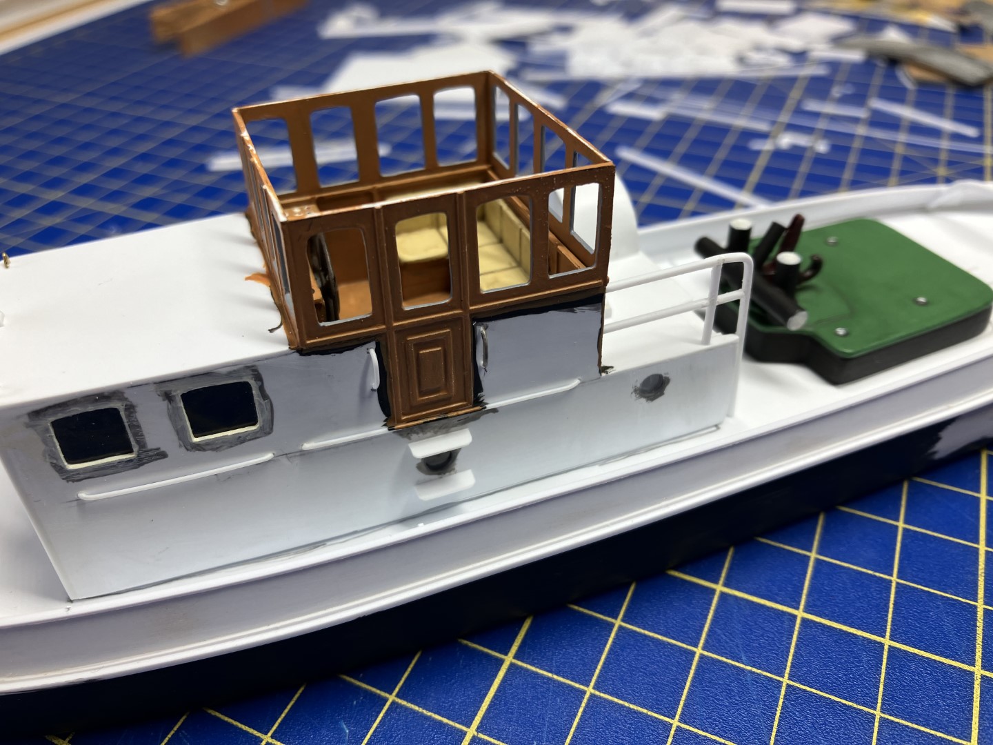

    Houtzaagmolen | Sleepboot (9)

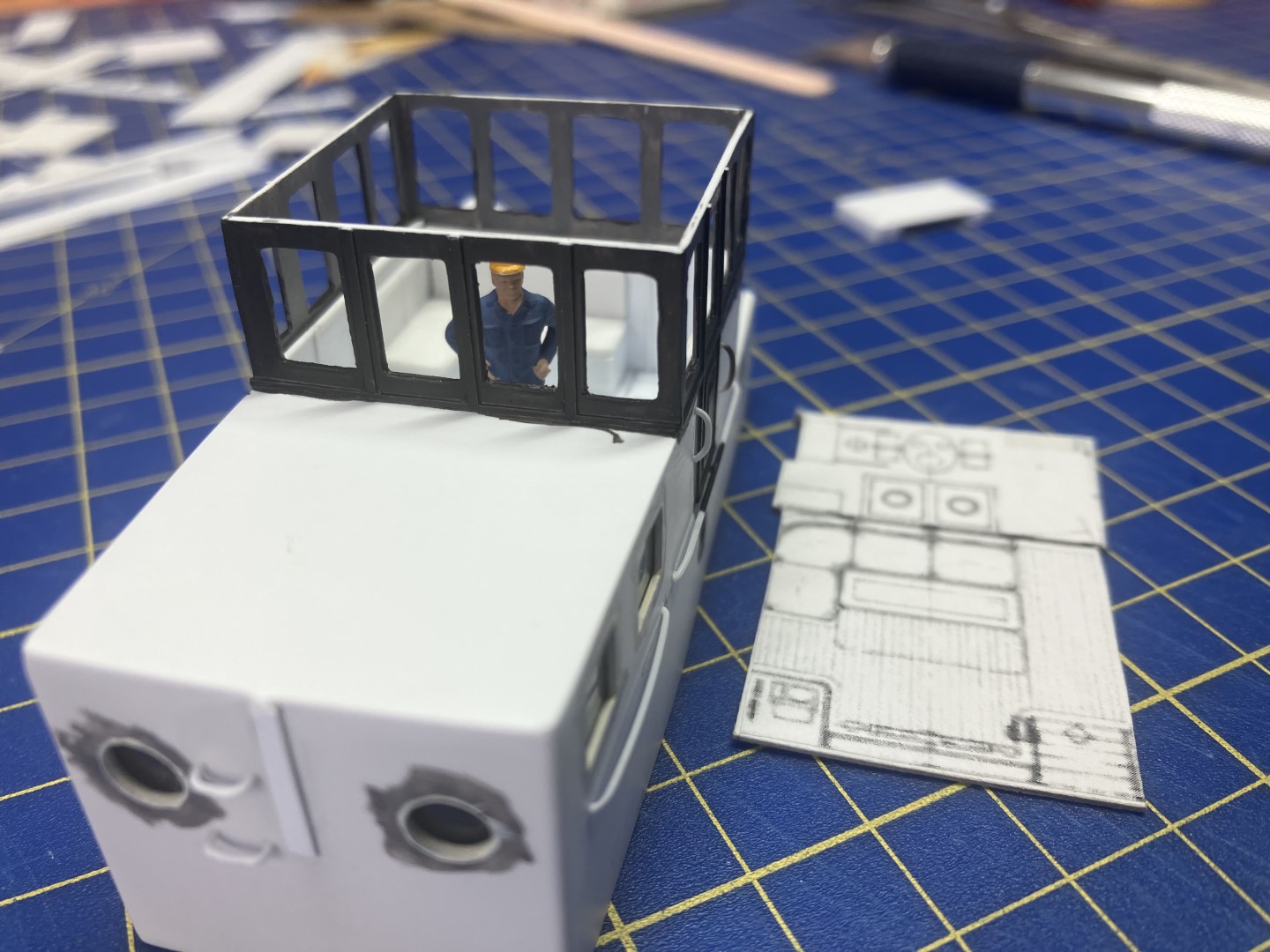

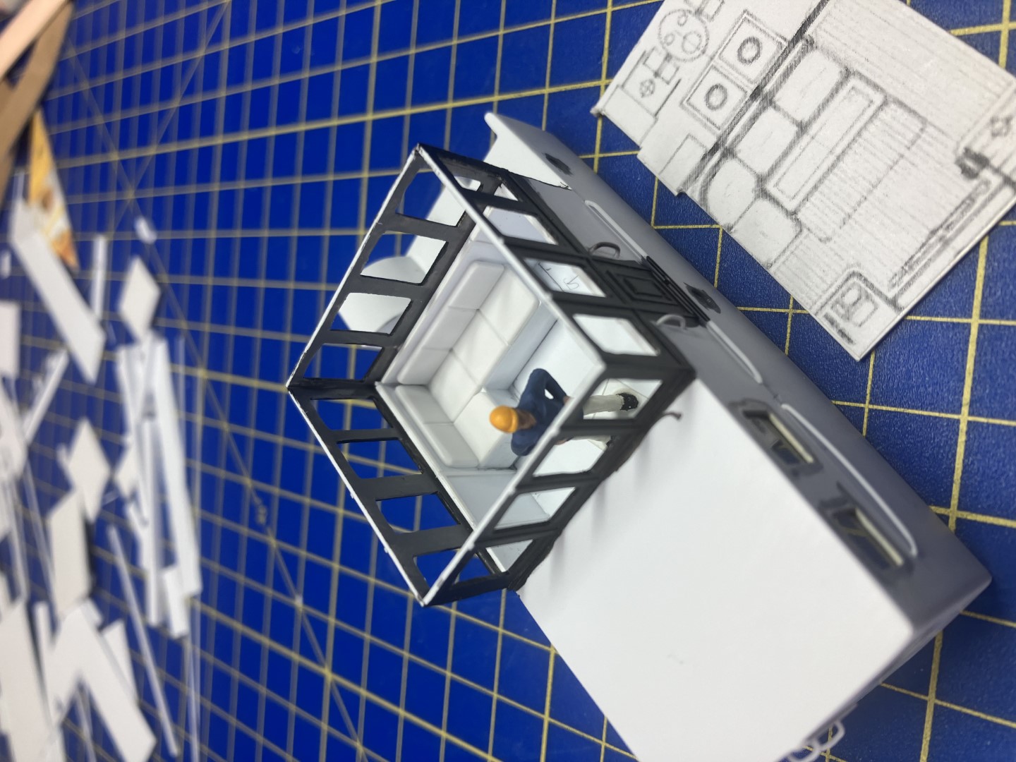

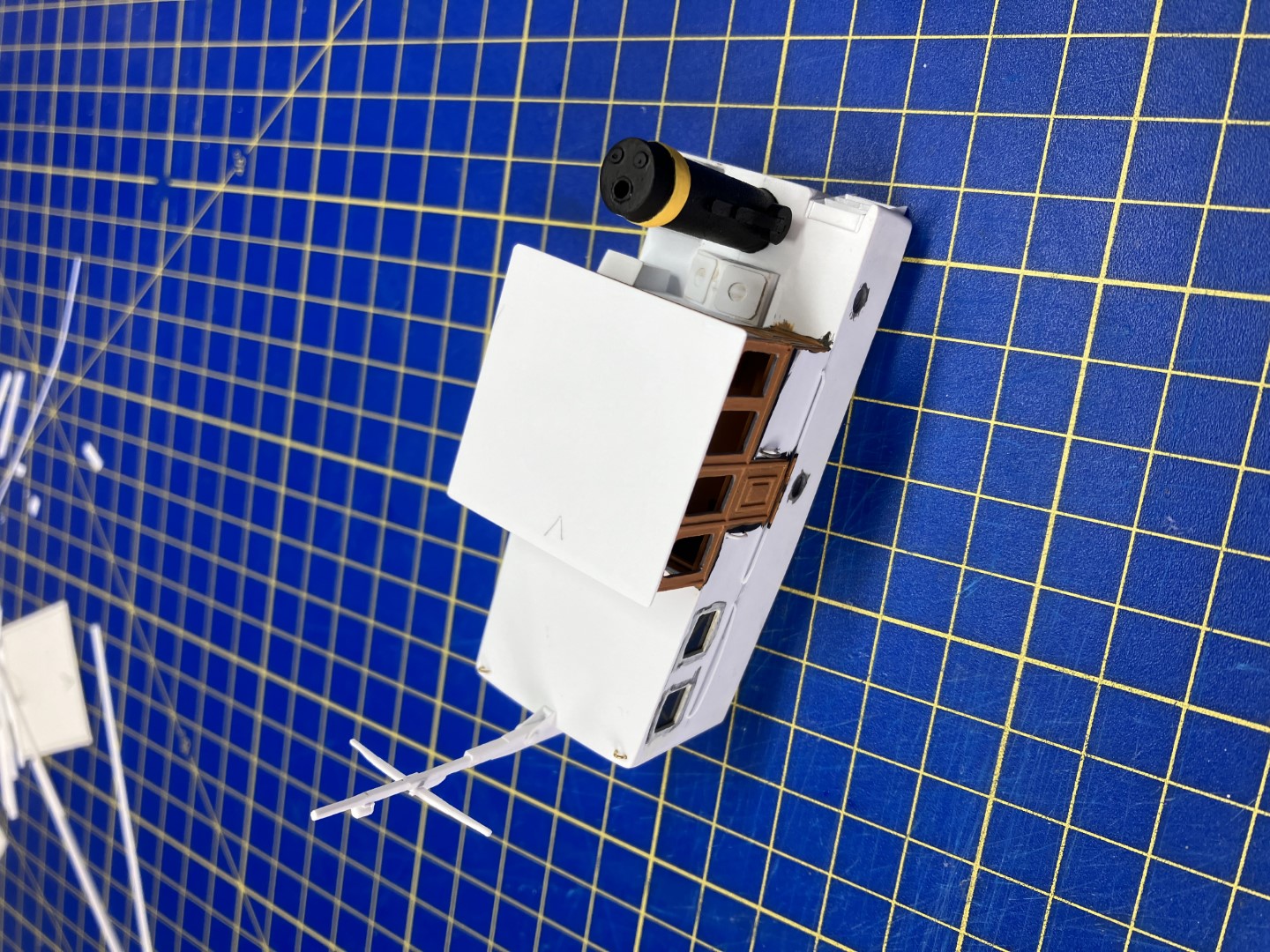

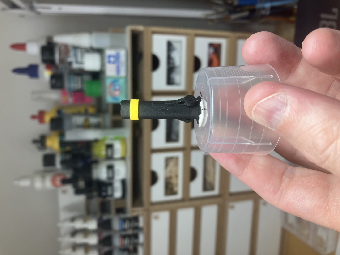

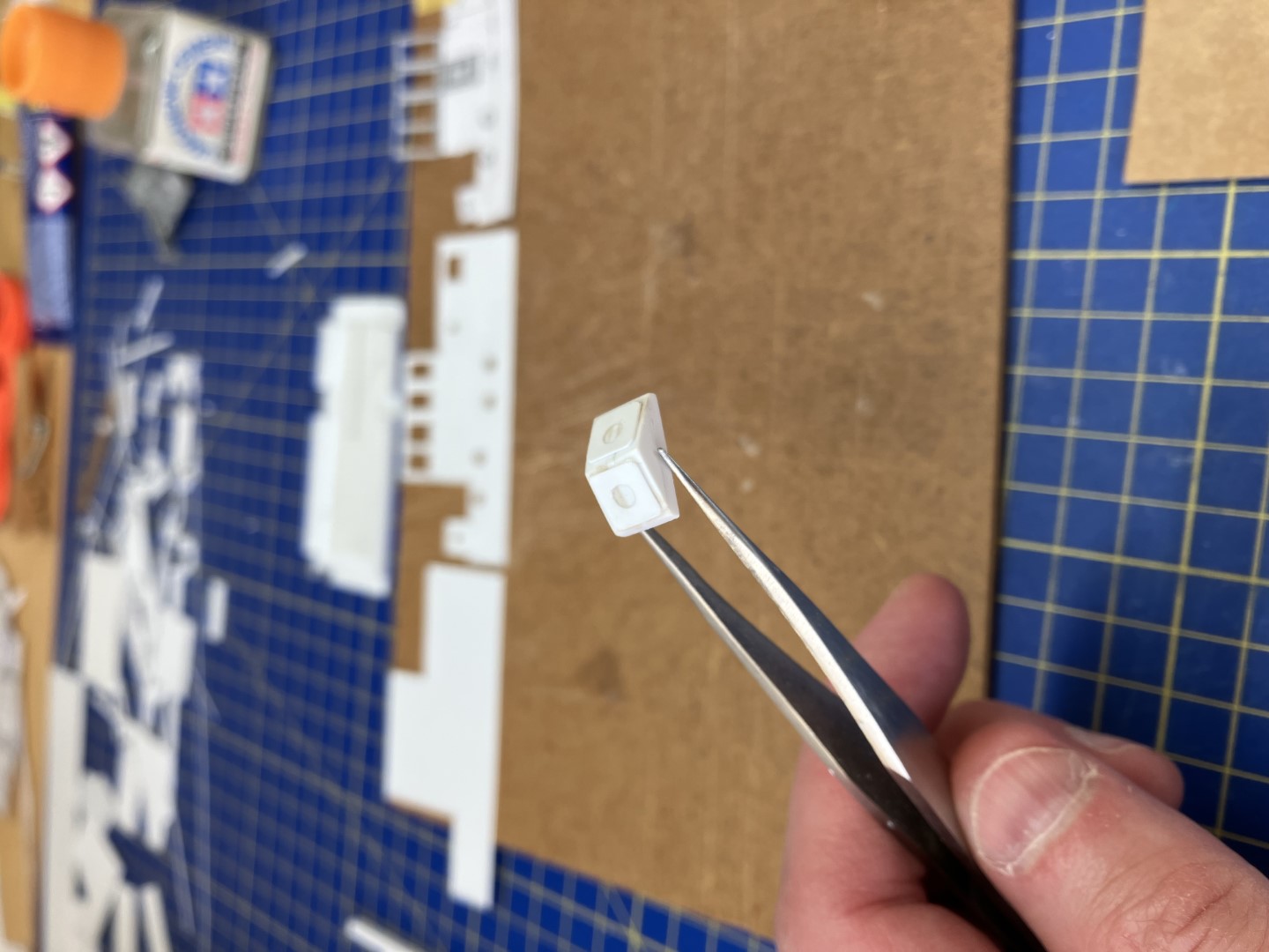

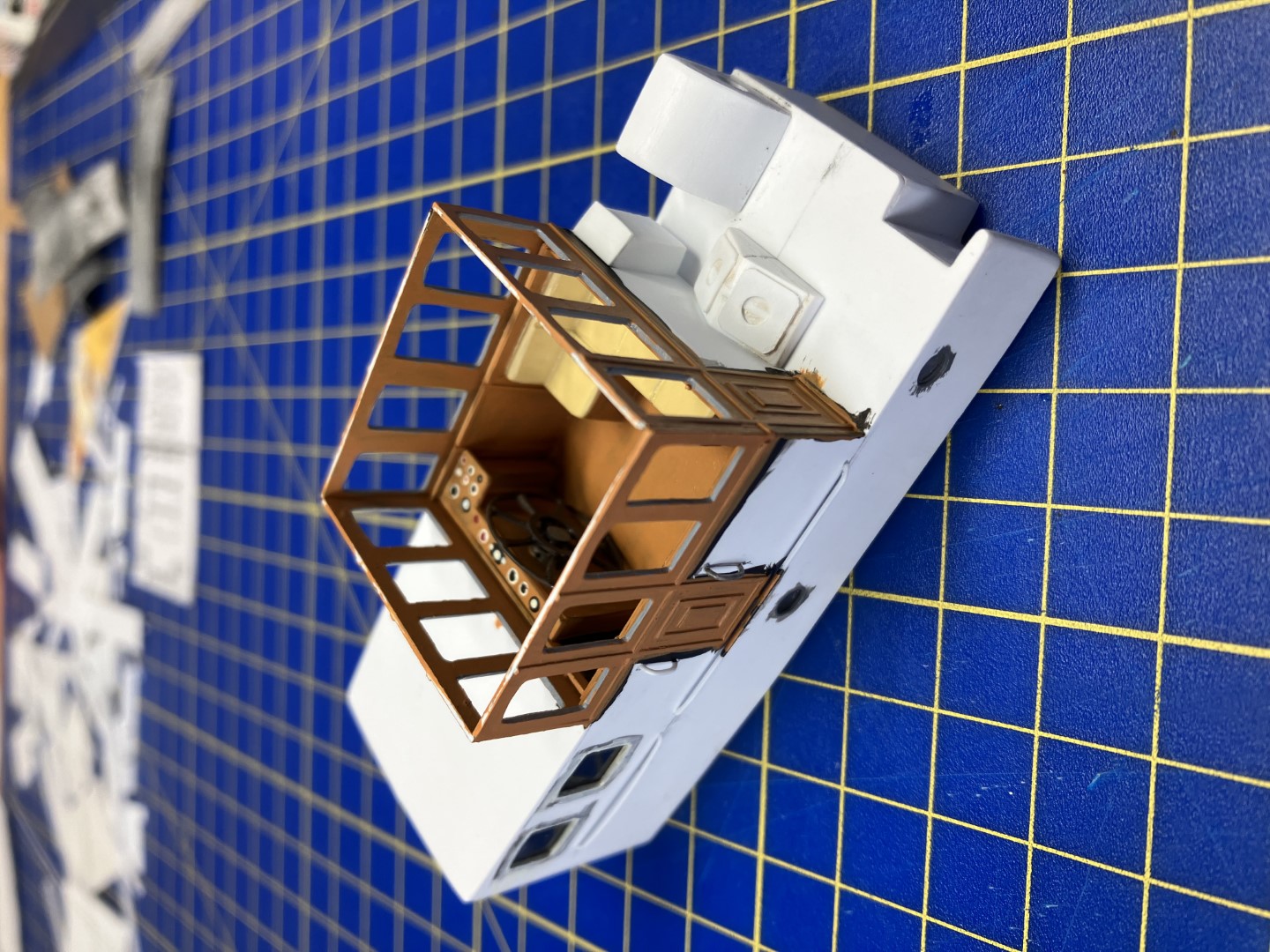

    Het dak geplaatst op het voorste deel van de bovenbouw, de ingang naar de machinekamer is nu af en aan de slag gegaan met het binnenwerk van de stuurhut (Foto 1-4). Verder nog de schoorsteen geschilderd (Foto-5).

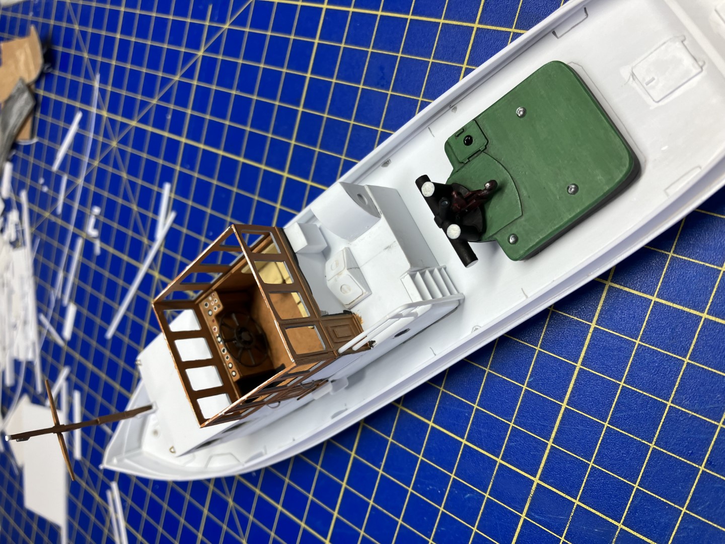

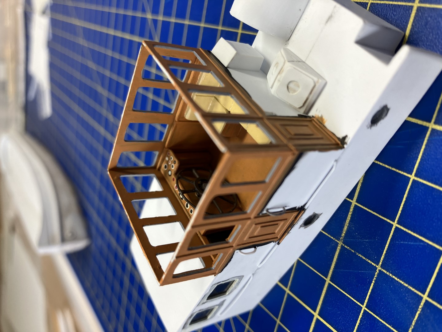

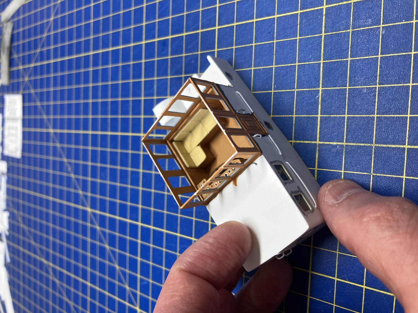

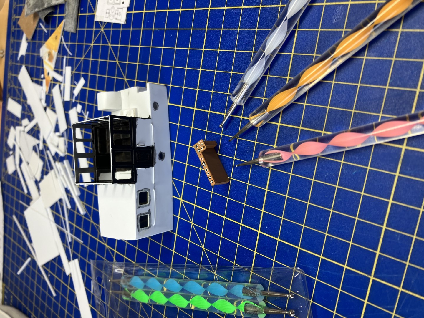

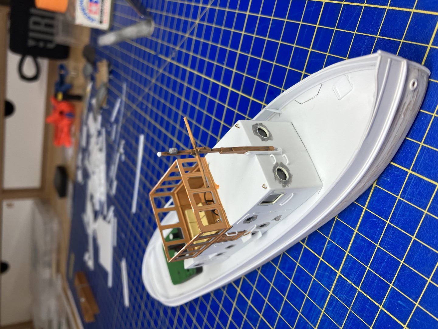

    Houtzaagmolen | Sleepboot (10)

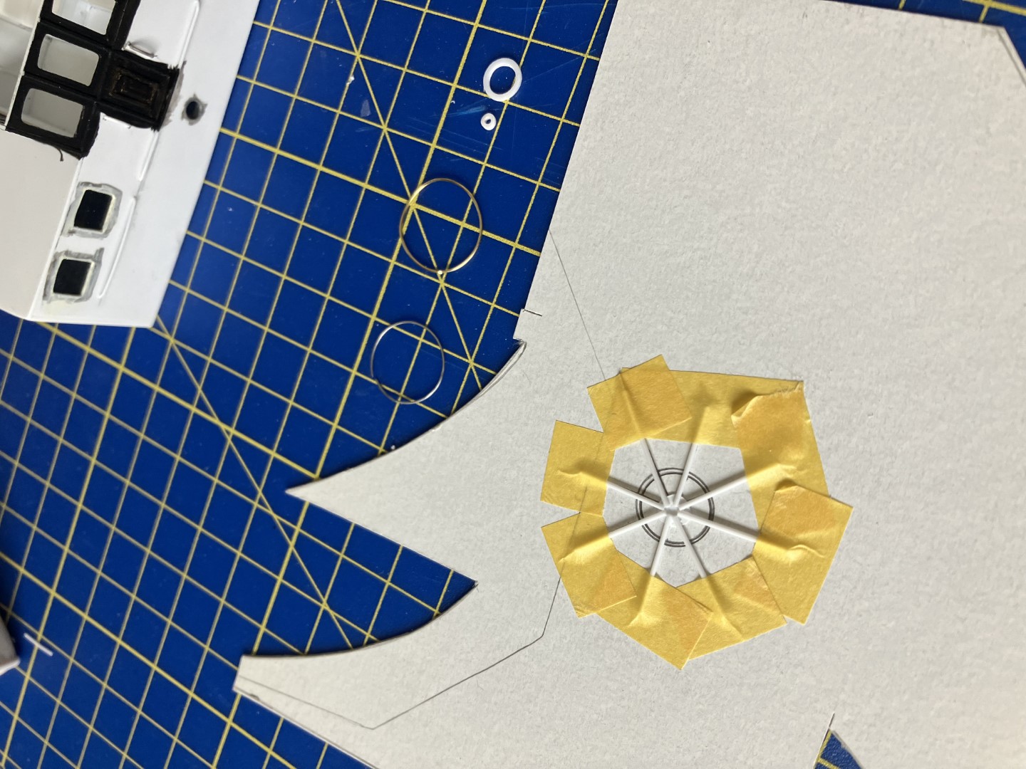

    Van kunststof profiel en messingdraad het stuurrad gemaakt (Foto 1) en met behulp van nail art dotting tools een instrumentenpaneel gefabriceerd (Foto 2). Verder het binnenwerk van de stuurhut en het “houtwerk” buiten geschilderd (Foto 3-6). Tot de volgende keer.
    Foto-1
    Foto-2
    Foto-3
    Foto-4
    Foto-5
    Foto-6

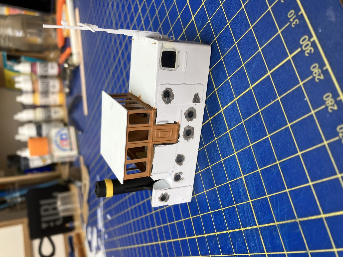

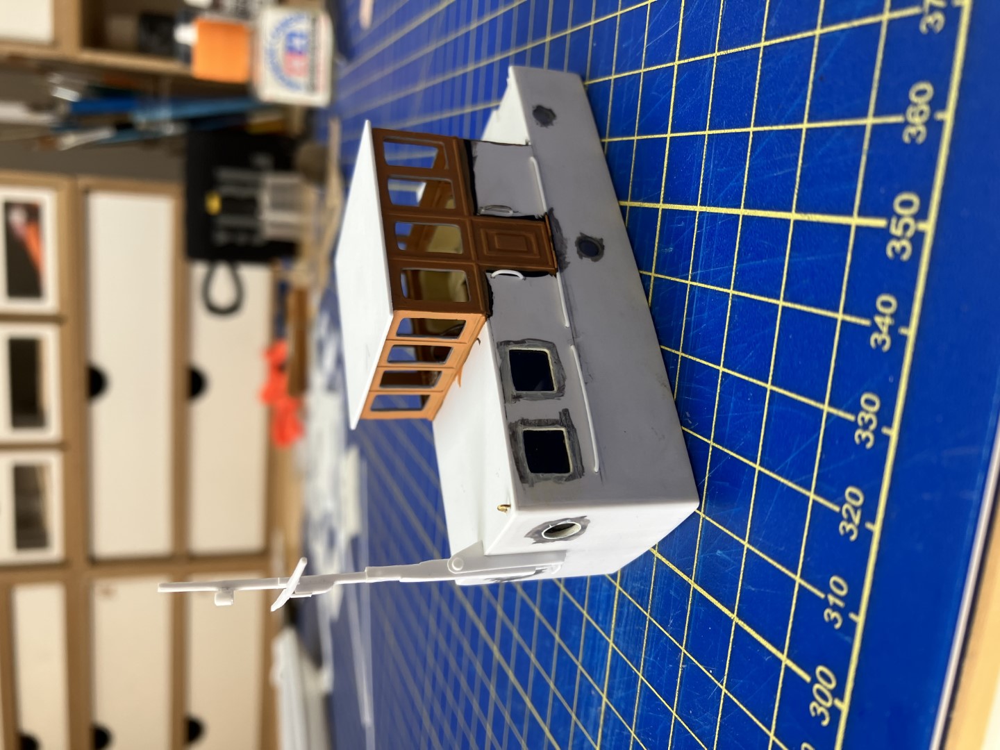

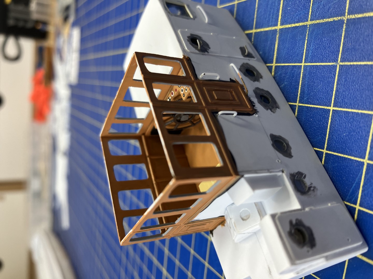

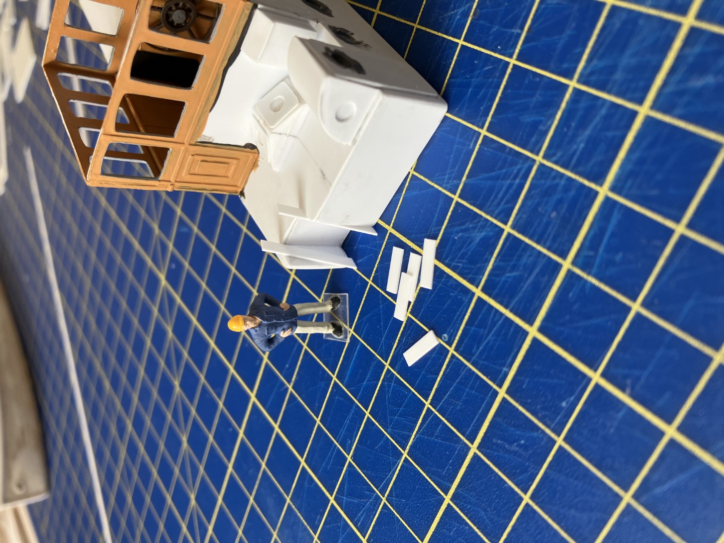

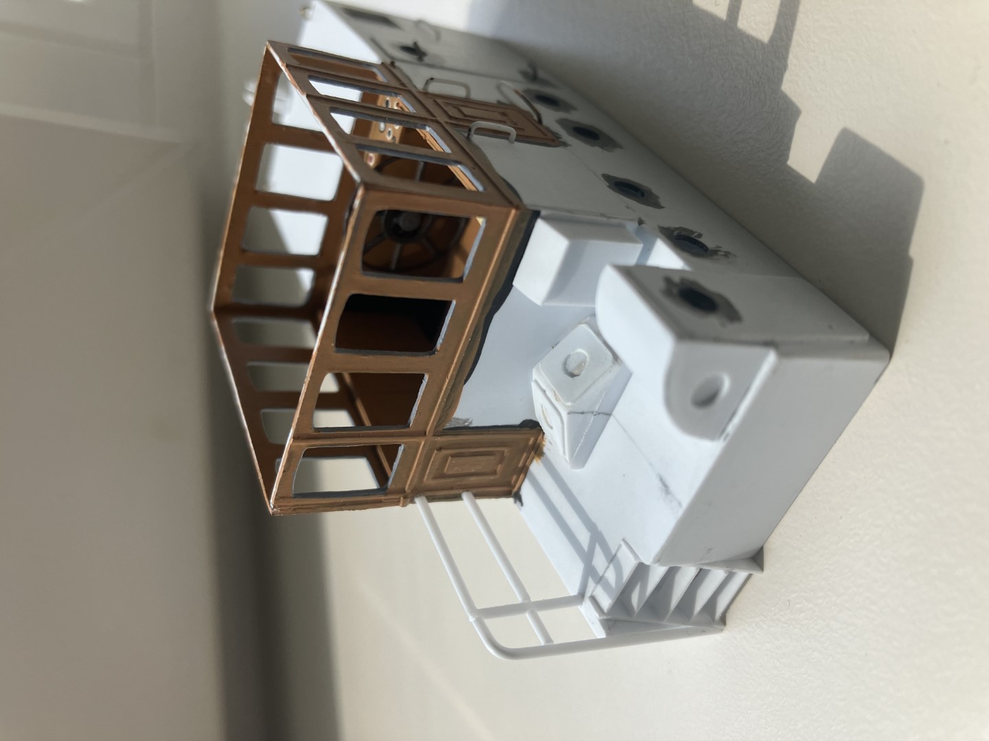

    Houtzaagmolen | Sleepboot (11)

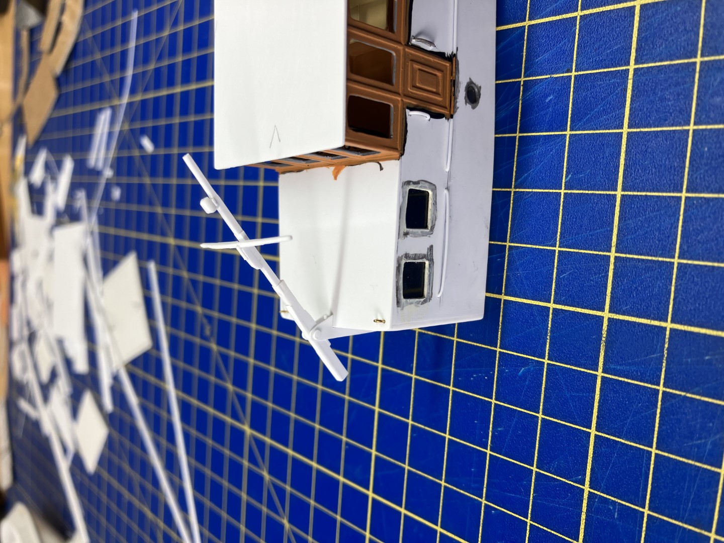

    Precies vandaag vier ik het tweejarig jubileum van dit bouwverslag.:) In twee jaar tijd is er veel werk verzet, maar het diorama is nog lang niet af. Ook de bouw van de sleepboot is zo langzamerhand een projectje binnen een project. :D Afgelopen week weer wat onderdelen/details toegevoegd aan de bovenbouw (Foto 1-9).

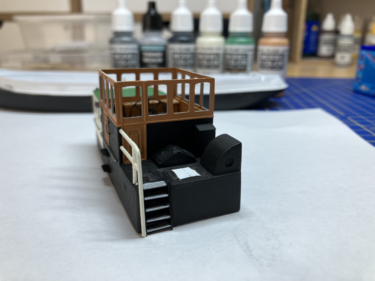

    Houtzaagmolen | Sleepboot (12)

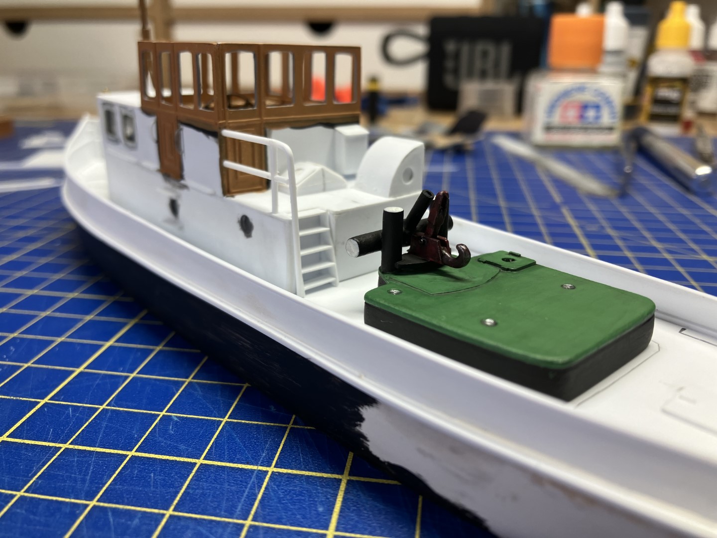

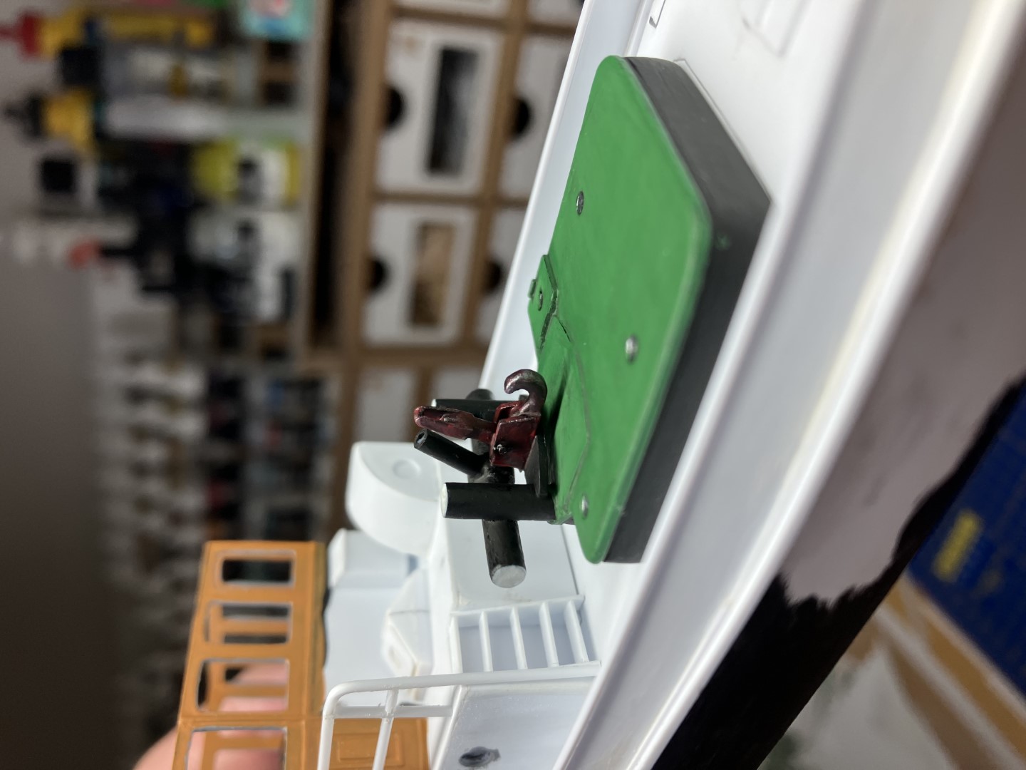

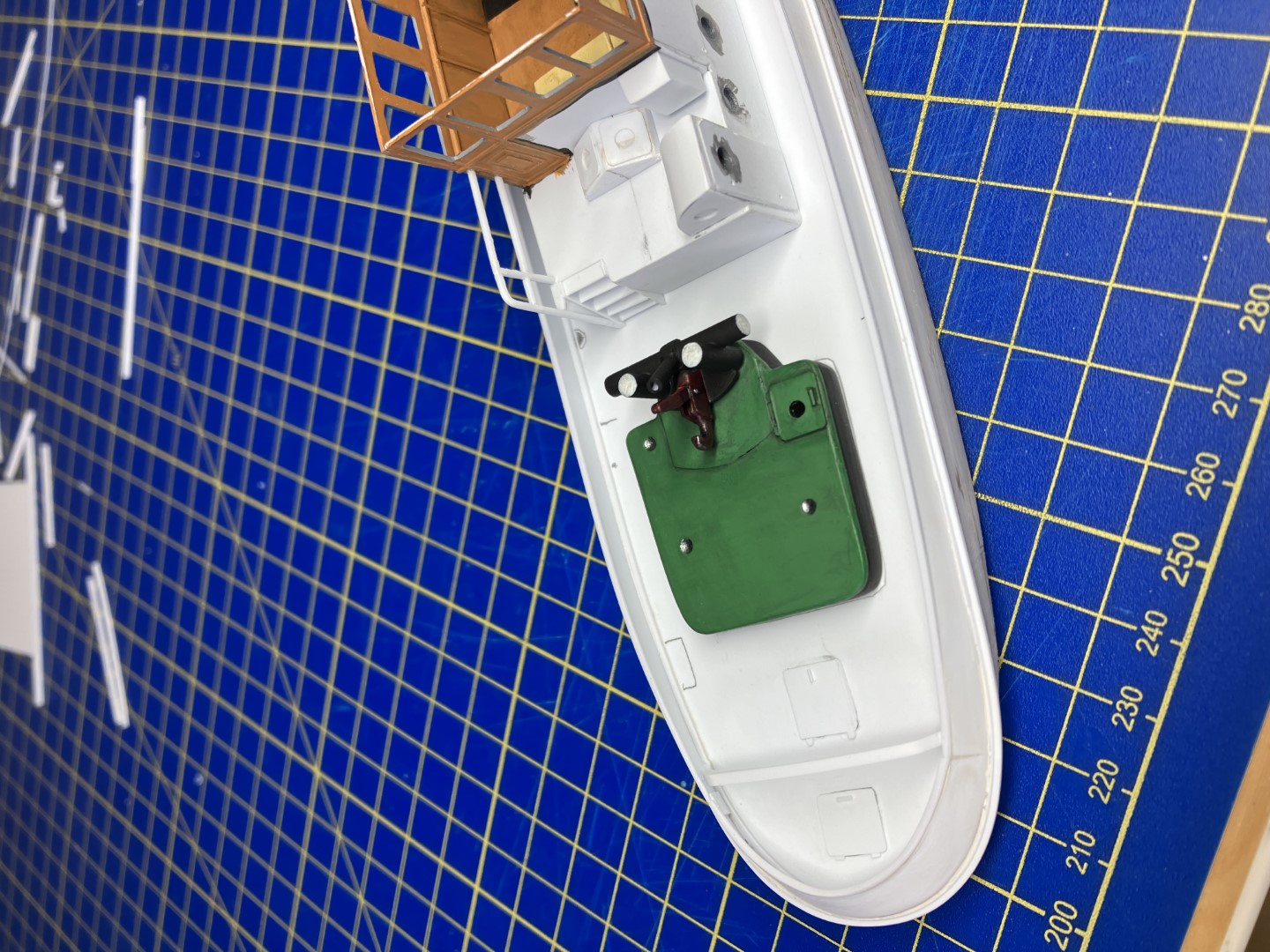

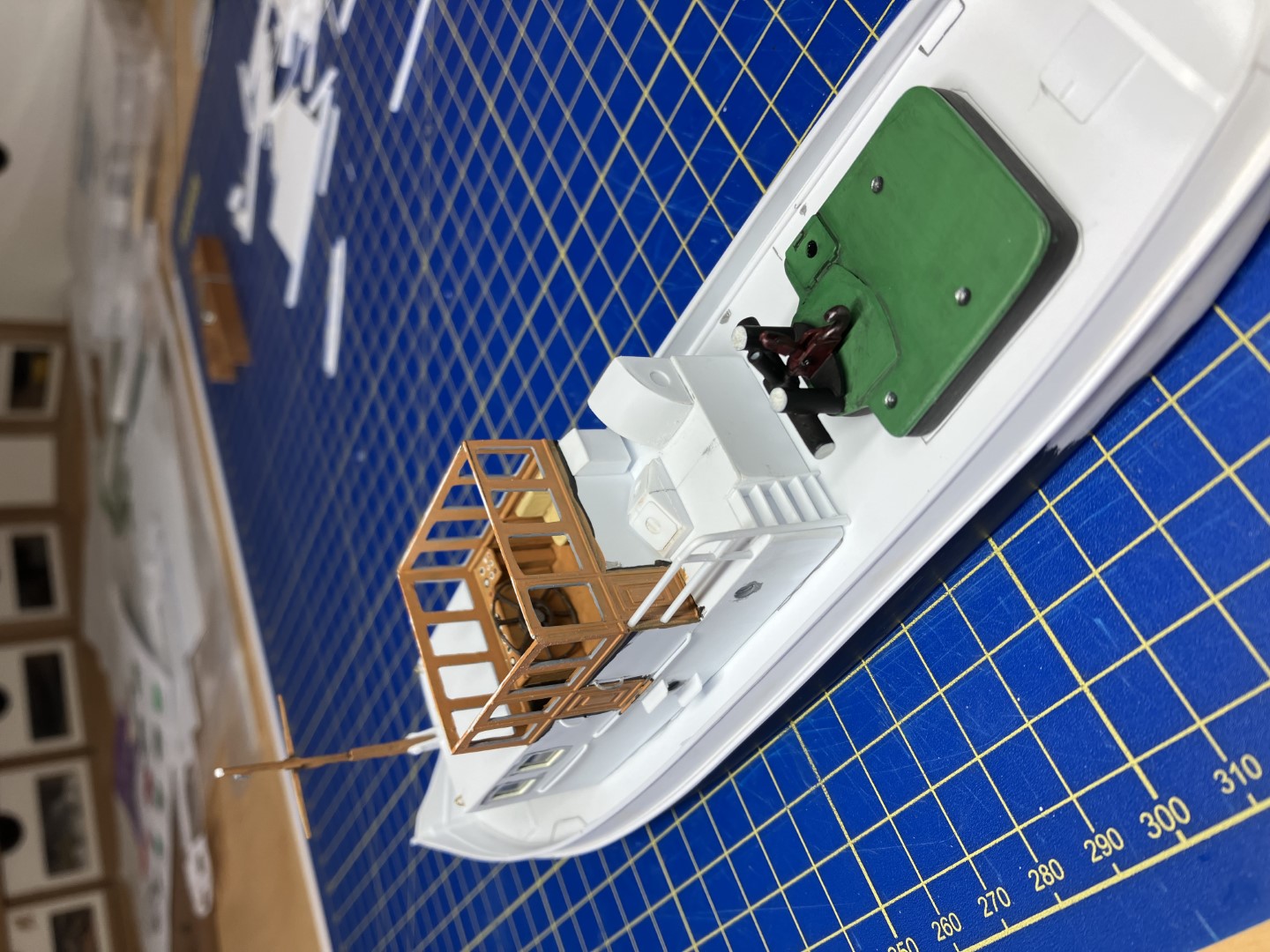

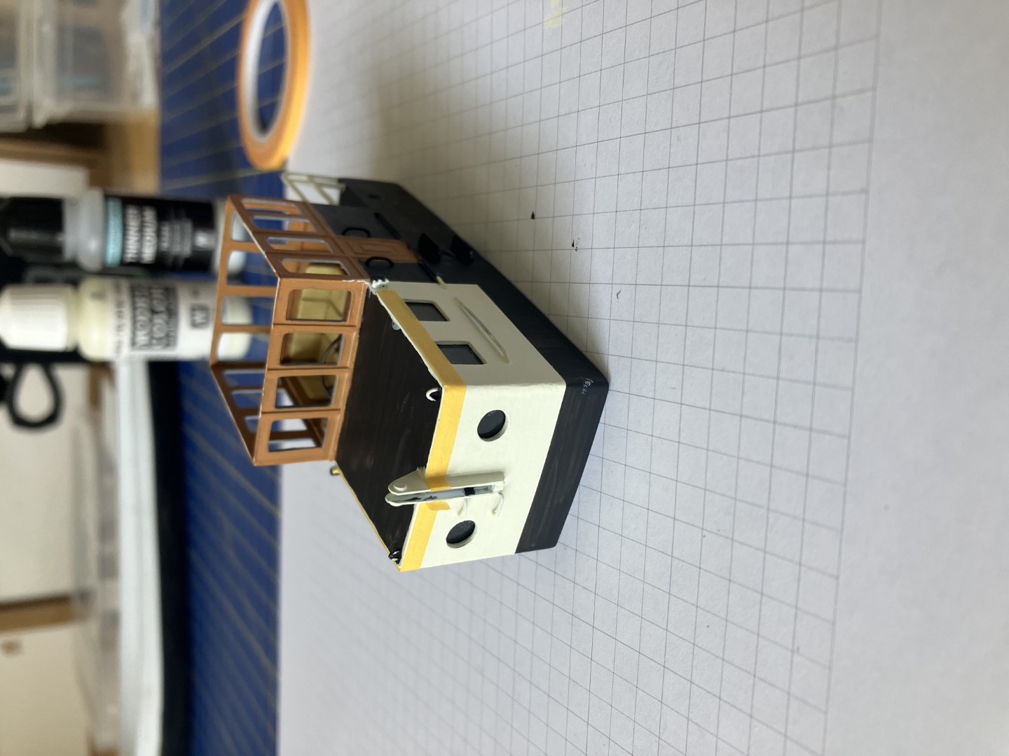

    Wat schilderwerk verricht en aan weerszijden van de stuurhut twee traptreden aangebracht (Foto 1-7).

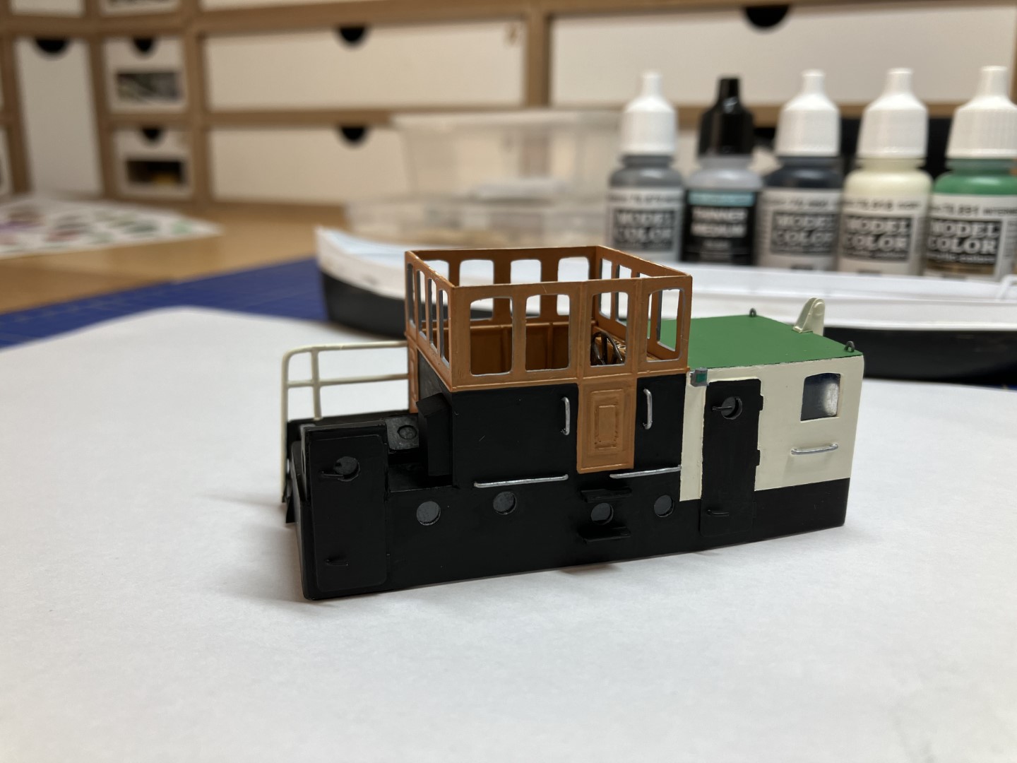

    Houtzaagmolen | Sleepboot (13)

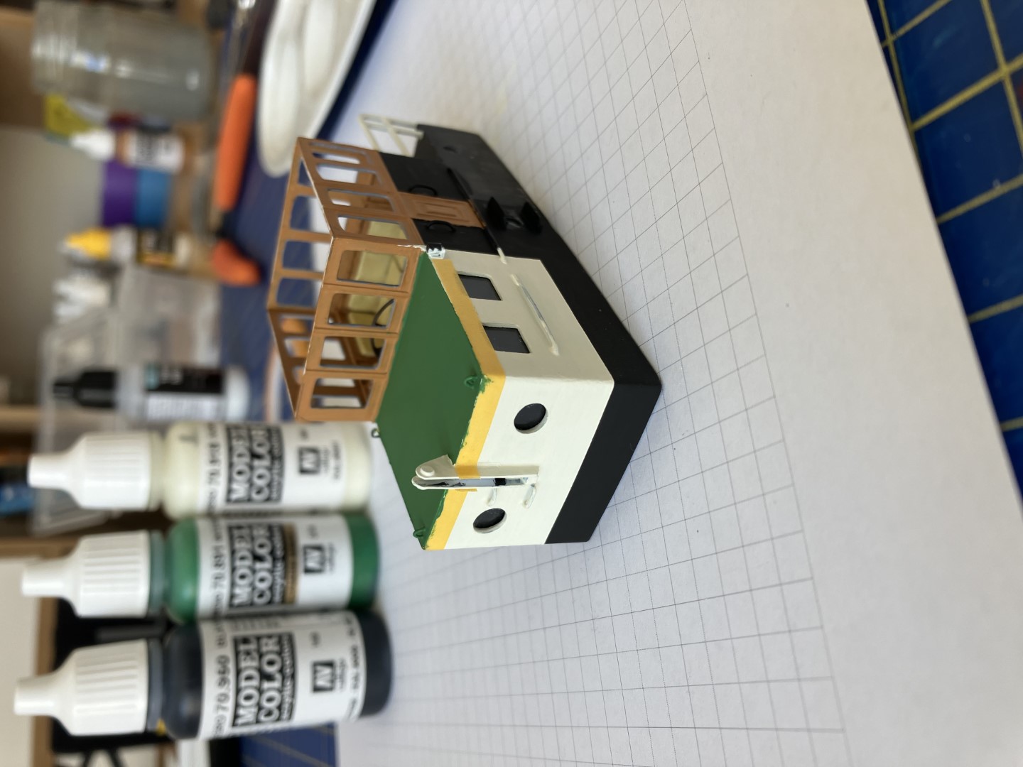

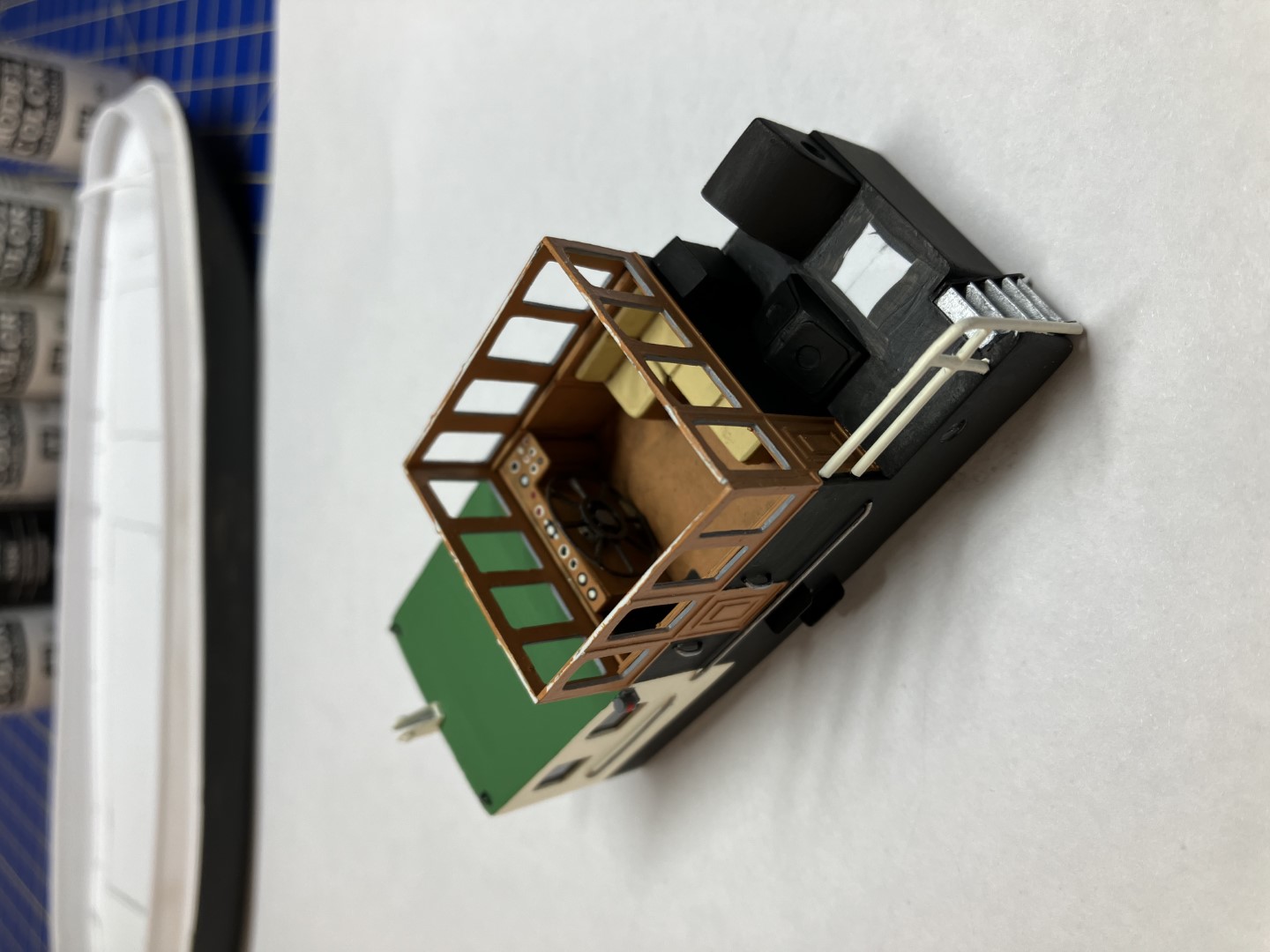

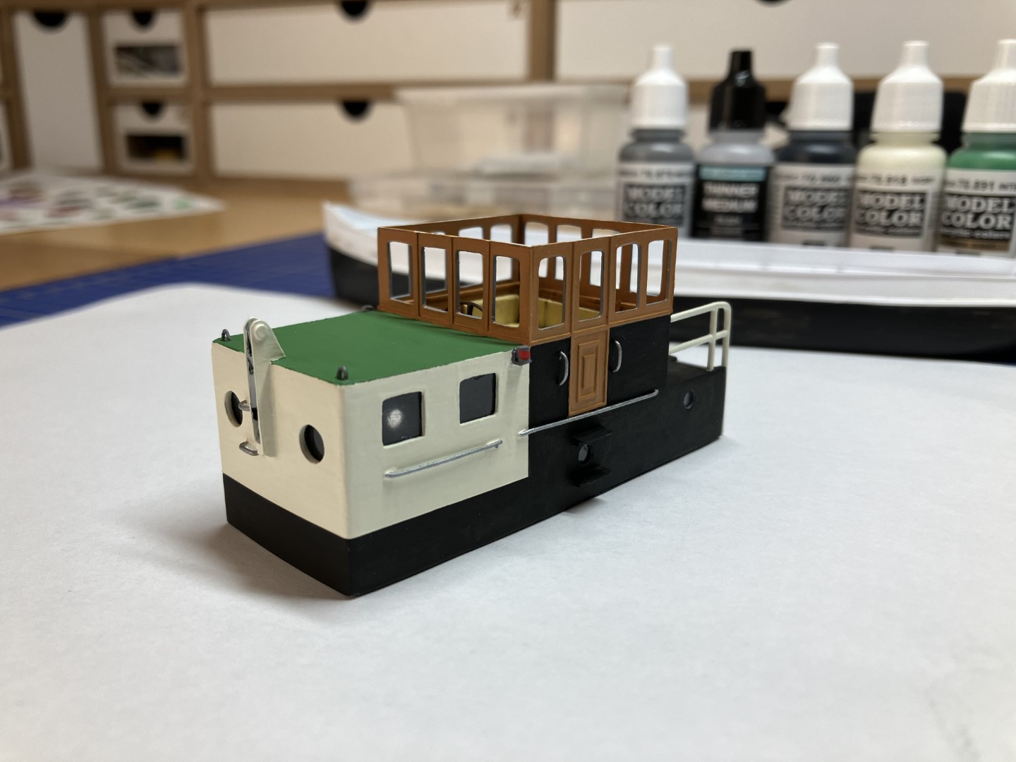

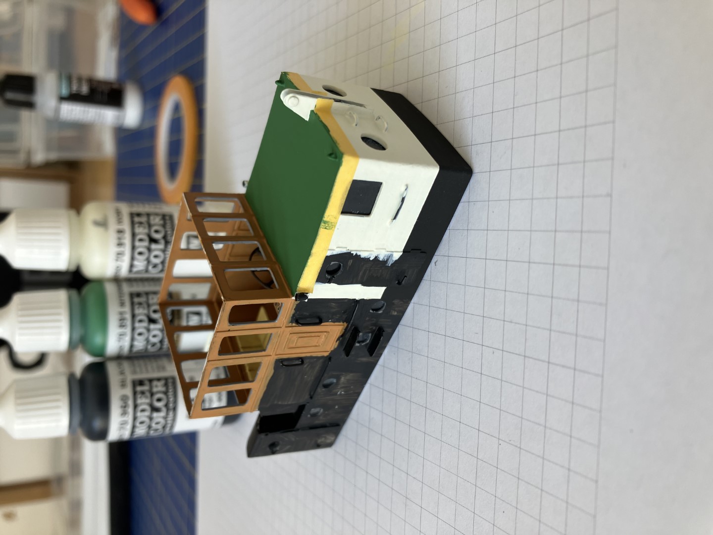

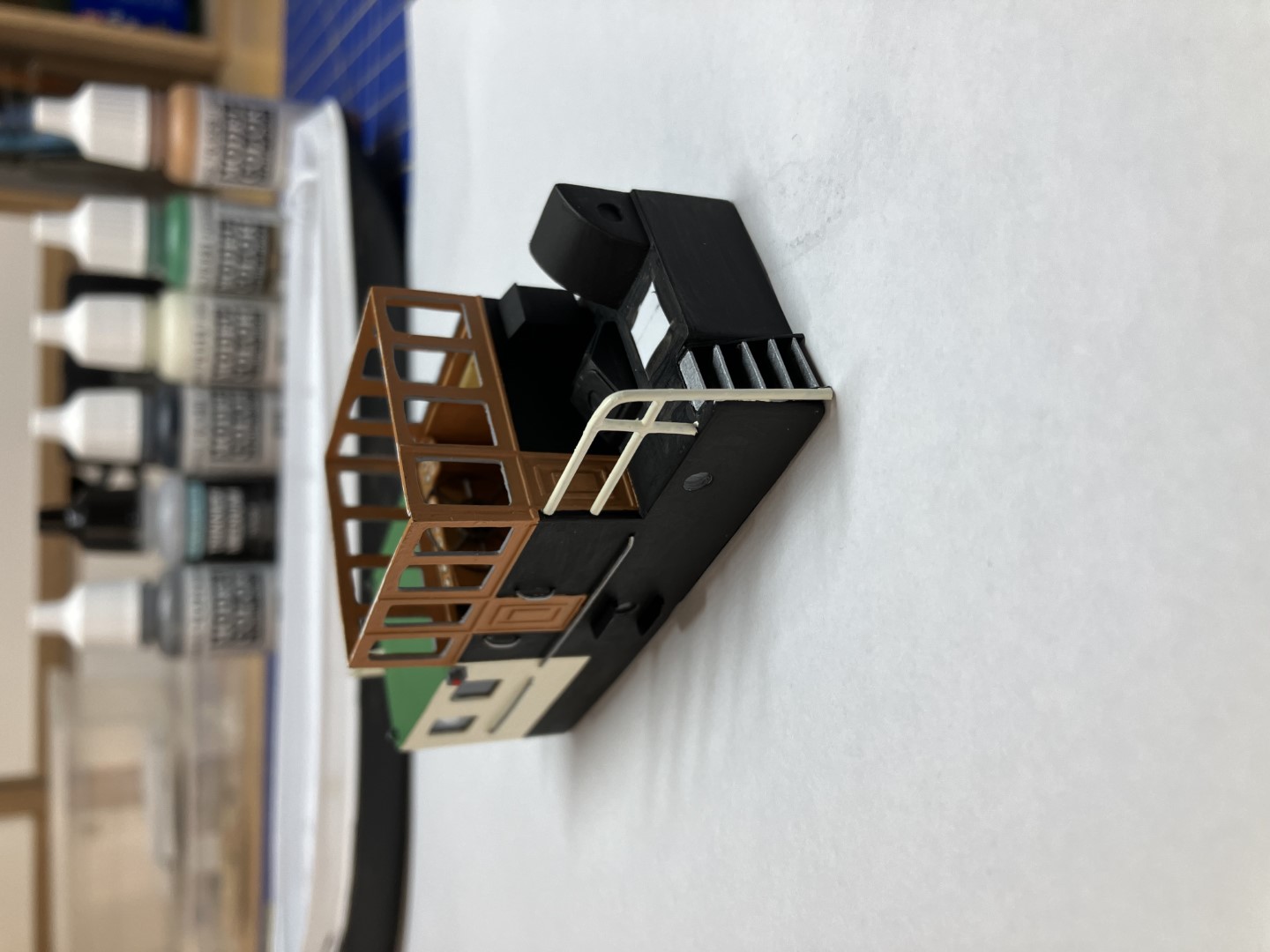

    Het schilderwerk van de stuurhut is nog niet helemaal af, maar het begint nu ergens op te lijken (Foto 1-9).

    Ik zie dat je Vallejo Modelcolor gebruikt. dat is watergedragen verf.
    Ze hebben mij meermaals verteld dat dat niet goed gaat met een kunststof ondergrond.
    Ik gebruik daarom voor kunststof om die reden altijd Humbrol Enamel verf, en daar baal ik een beetje van omdat die niet zoveel kleuren hebben...
    Hoe doe jij dat????
    Wel weer heel mooi wat je laat zien..
    MarcT en EUSIV vinden dit leuk.
  20. EUSIV
    EUSIV Vriend van modelbouwforum.nl
    Lid geworden:
    5 mei 2021
    Berichten:
    280
    Locatie:
    Nootdorp
    Hi Ruud,
    Dank voor je bericht en vraag. Ik ben juist overgestapt van Enamel verf (Revell/Humbrol) naar 100% acrylic verf. Bijna alles wat je in dit verslag ziet is dan ook met acrylic verf (Vallejo en soms Ammo) geschilderd.
    De ondergrond indien nodig vetvrij maken en waar het kan licht schuren. Verder een goede acrylic grondverf (primer) gebruiken. Ik gebruik zowel de primer van Vallejo (grijs) als die van Ammo (One Shot/ grijs en zwart) en AK Interactive (wit). Voor bescherming van de verflaag kun je dan nog altijd een acrylic vernislaag aanbrengen. Ik zou zeggen test het gewoon even. De kwast kun je altijd met kraanwater reinigen. Wel zo makkelijk en gezond. :)
    Ps. Bovenstaande is mijn ervaring voor kunststof geschilderd met acrylic verf, die niet in aanraking komt met water (bijv. varende scheepsmodellen van kunststof).
