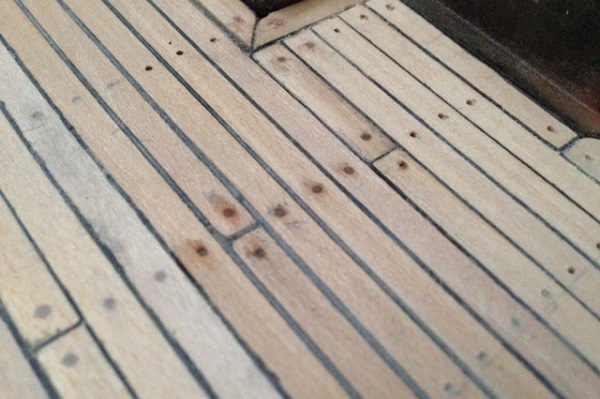

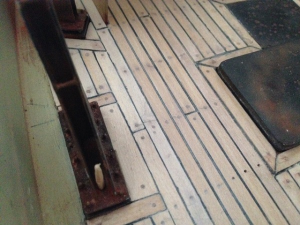

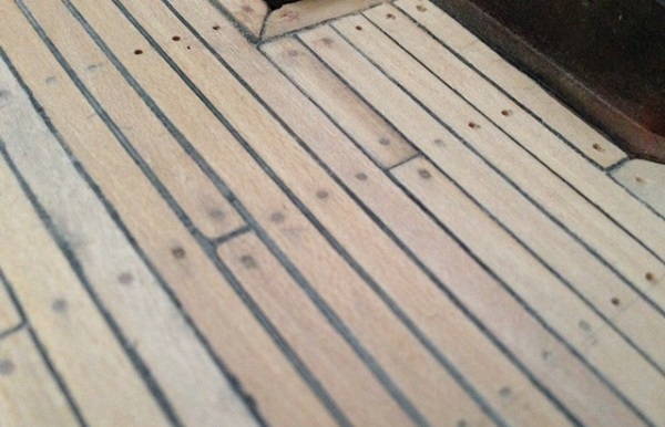

Hier de eerste fase, gaten en ingestoken en afgeknipte stoppen.
Ruw geschuurd met een druppeltje verdunde verf op de kopse kant
Hier het resultaat,
