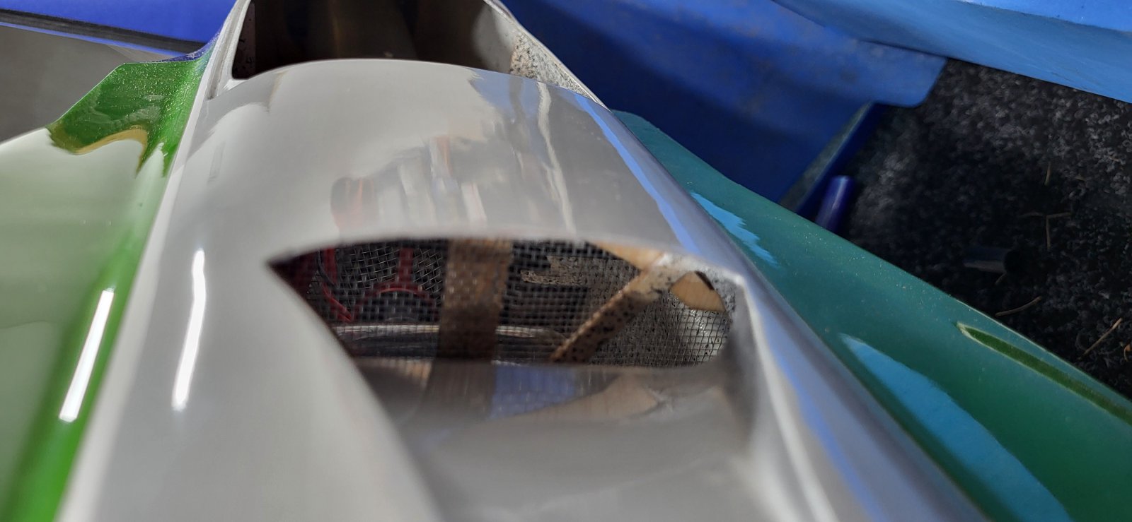

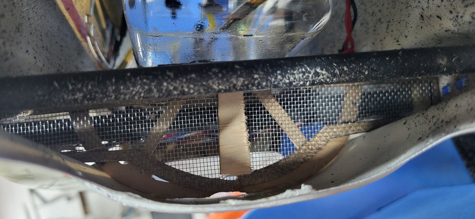

Gaas voor de opening gemaakt in onder de romp. En houd ook groot en deels tegen uit de happers bij de vleugel.

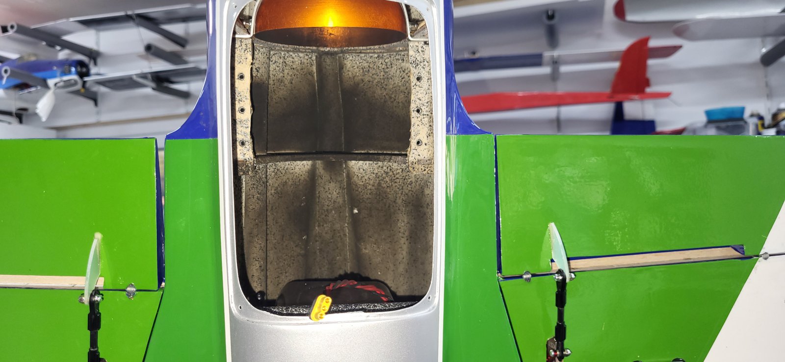

Pffff vandaag wilde ik er nog een vlucht mee maken. Daarna kon die in de verkoop. Heb er niet de klik mee als ik met de avanti heb... getankt.. neus in de wind (die er amper was) motor toert op. En in eens vlam achter de motor. Motor stopt met optoeren en vlam komt bij de motor ook omhoog. Brandblusser er bij. Gelukkig na genoeg geen schade. Motor gaat morgen op de post naar luxemburg.
Staart wat folie weg gekrompen en roet in de romp.
Hopelijk niet de epoxy laag beschadigt. Hoe kan ik dat controleren???
