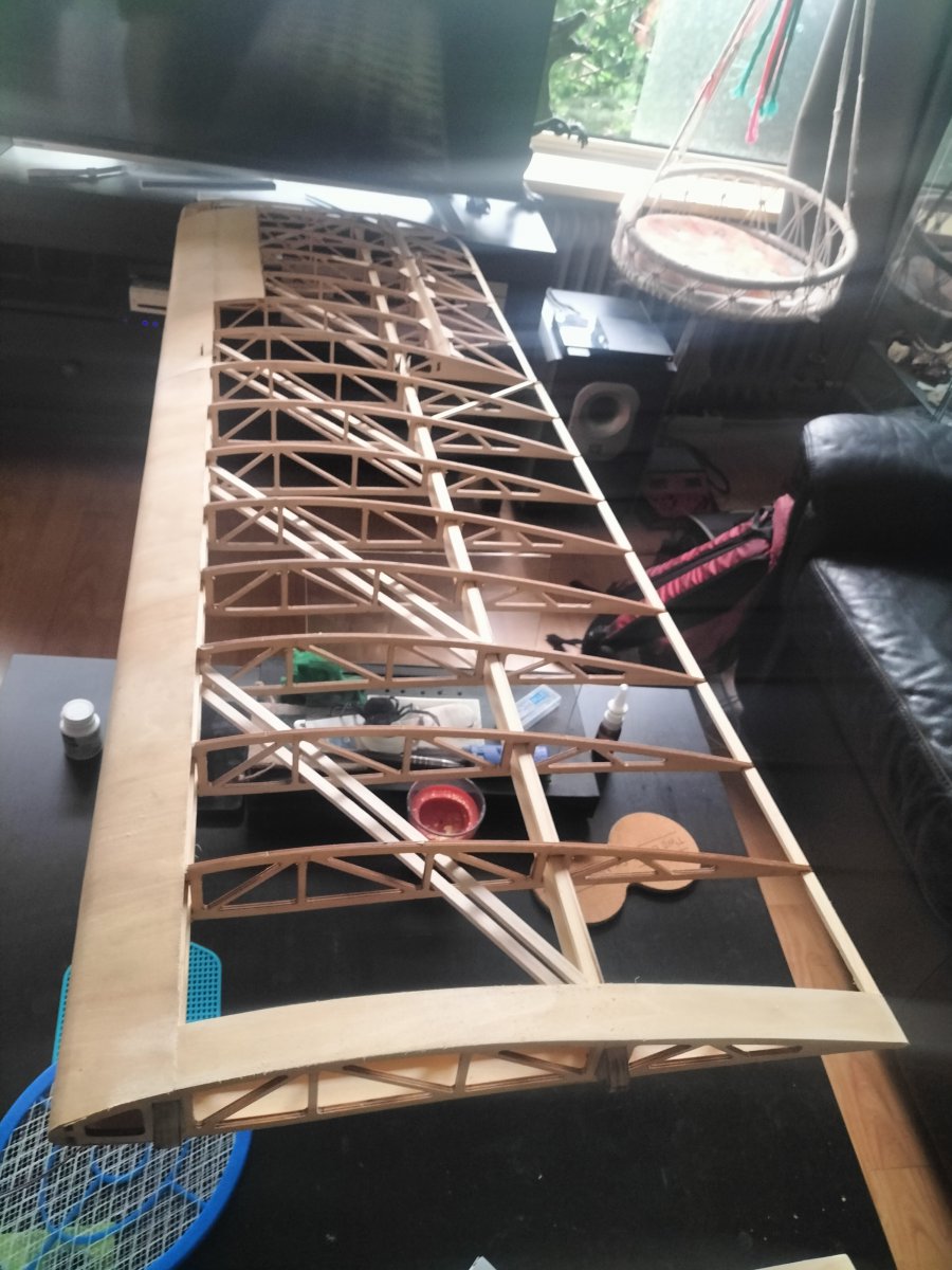

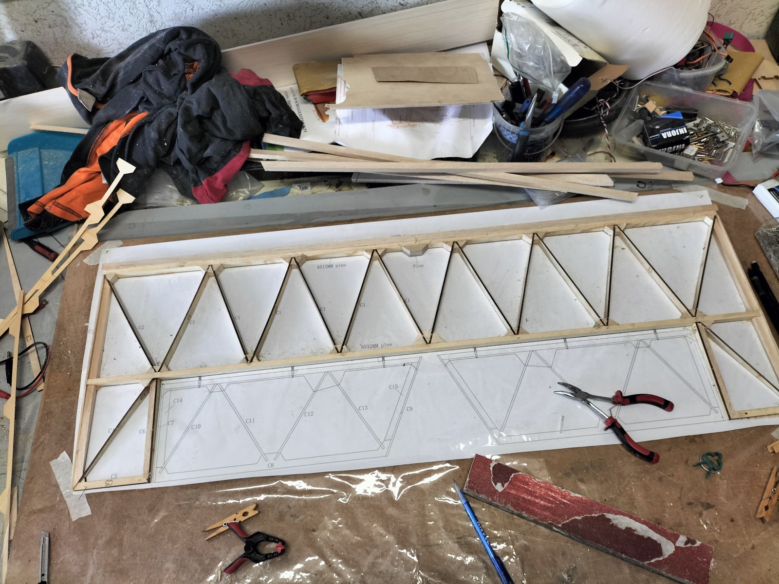

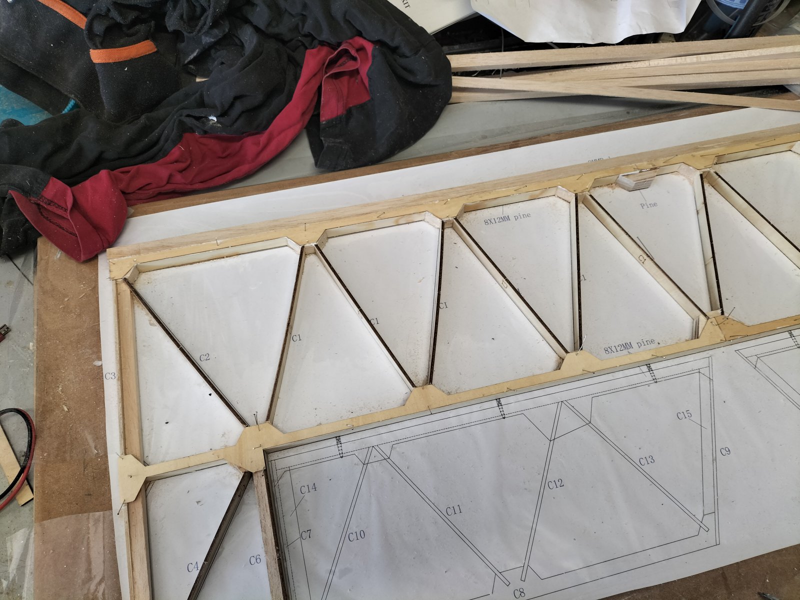

    Niet dat er niks gebeurd ,maar vleugel 2 is exact vleugel 1 ,dus niet echt interessant om te verslaan . IMG20230606183645.jpg

    Het is een beste lap vleugel zo te zien!

    340 span in totaal . Dat is per vleugel minus het tussen stuk 168 cm ongeveer .
  4. Berrie
    9 feb 2004
    4.517
    Schoonhoven
    En zo'n 40cm koorde?
  5. serge pot
    serge pot Forum veteraan
    20 feb 2009
    7.761
    Ede
    51cm volgens de lat .
  6. serge pot
    20 feb 2009
    7.761
    Ede
    Dat zou dan een belasting geven van 50 gram per vierkante decimeter .

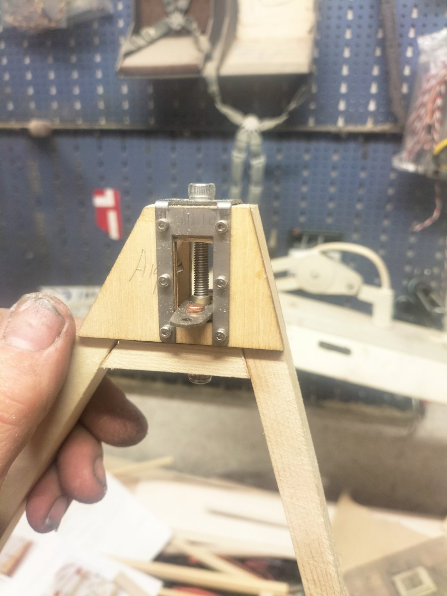

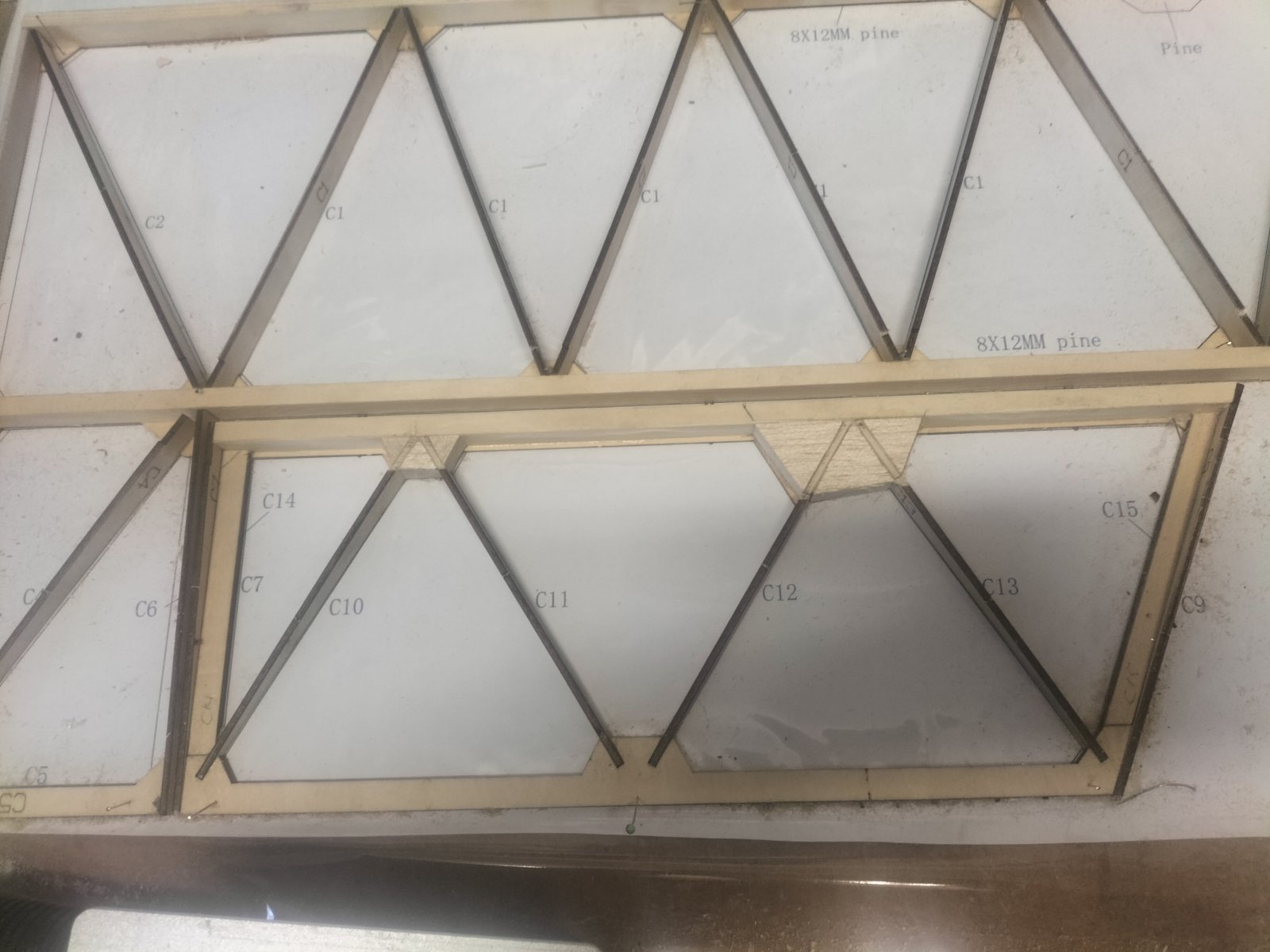

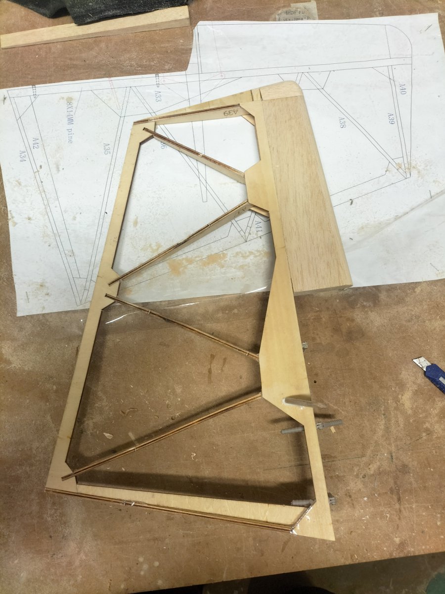

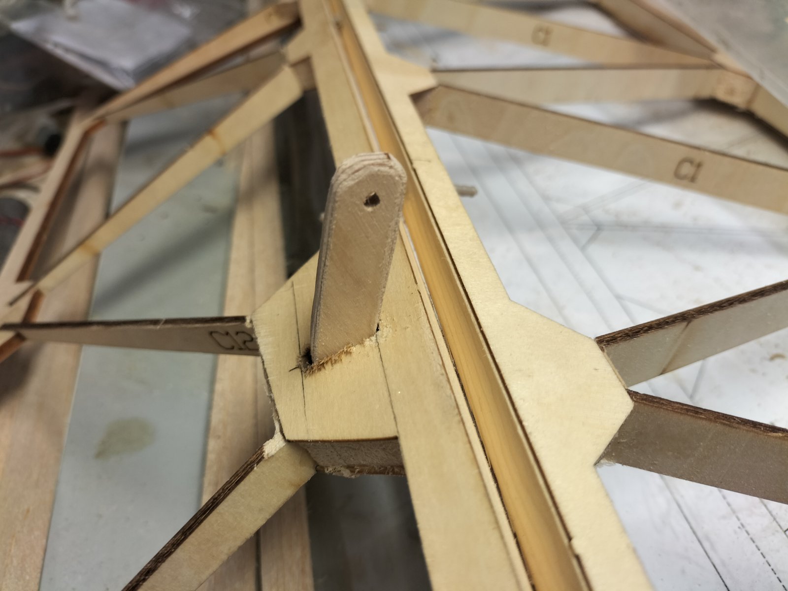

    Beide vleugels zijn af . Nu ook met de juiste pinnen in de gaffels ipv de inbusbouten . IMG20230620200550.jpg IMG20230620200705.jpg IMG20230620200639.jpg IMG20230620200629.jpg IMG20230620200621.jpg

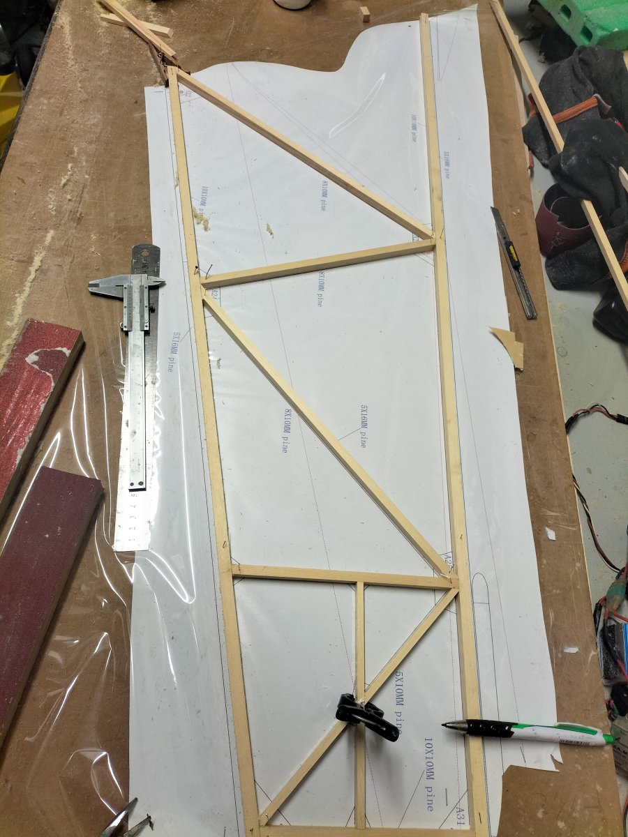

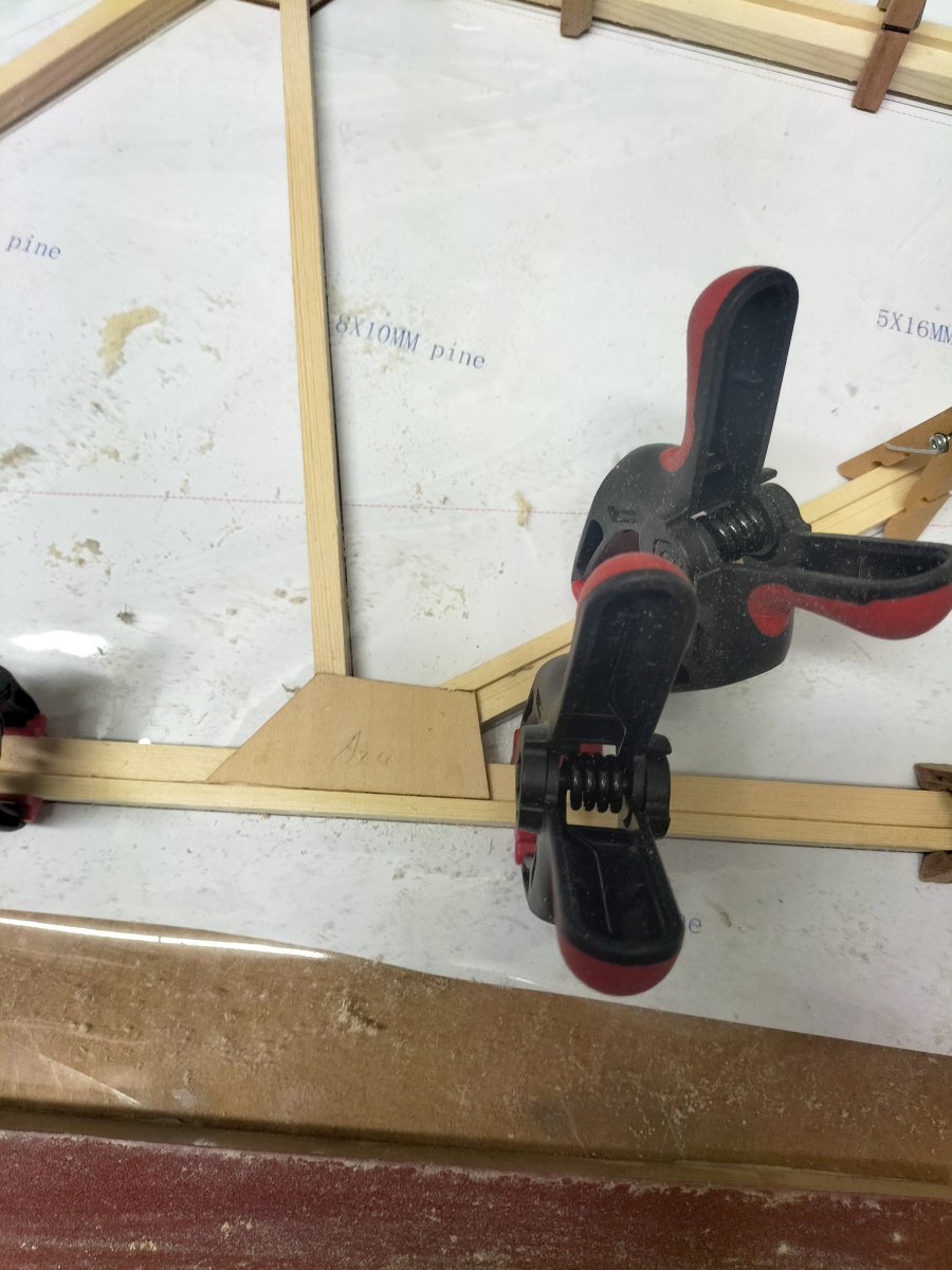

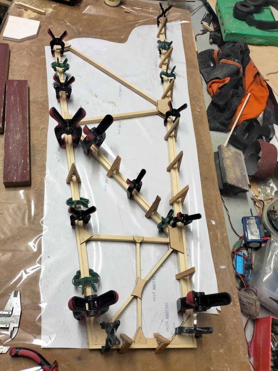

    Nu is het hoofdstuk vleugels en roeren klaar . Door met de romp . IMG20230711195732.jpg IMG20230714190957.jpg IMG20230725190850.jpg IMG20230725190908.jpg IMG20230818120439.jpg IMG20230818120445.jpg IMG20230818123333.jpg IMG20230828191432.jpg IMG20230911192022.jpg IMG20230911192028.jpg

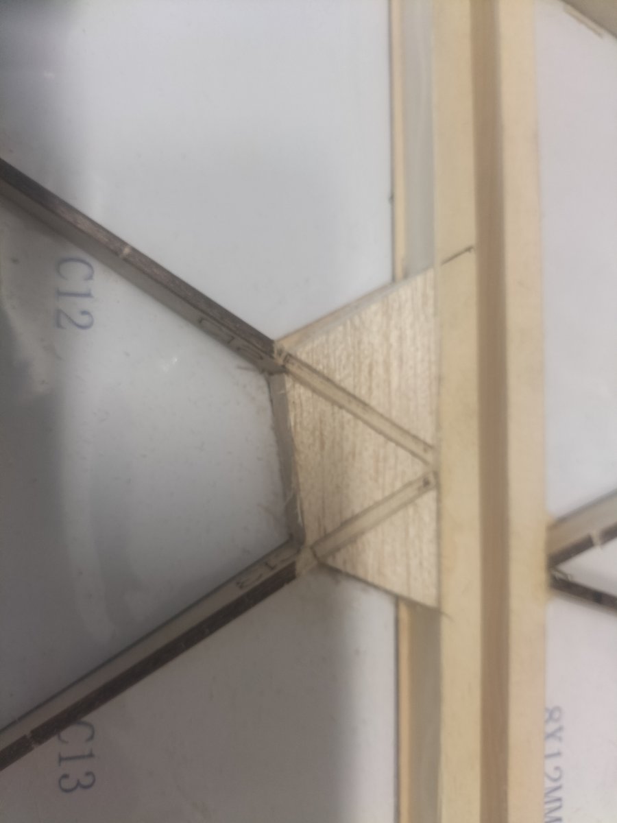

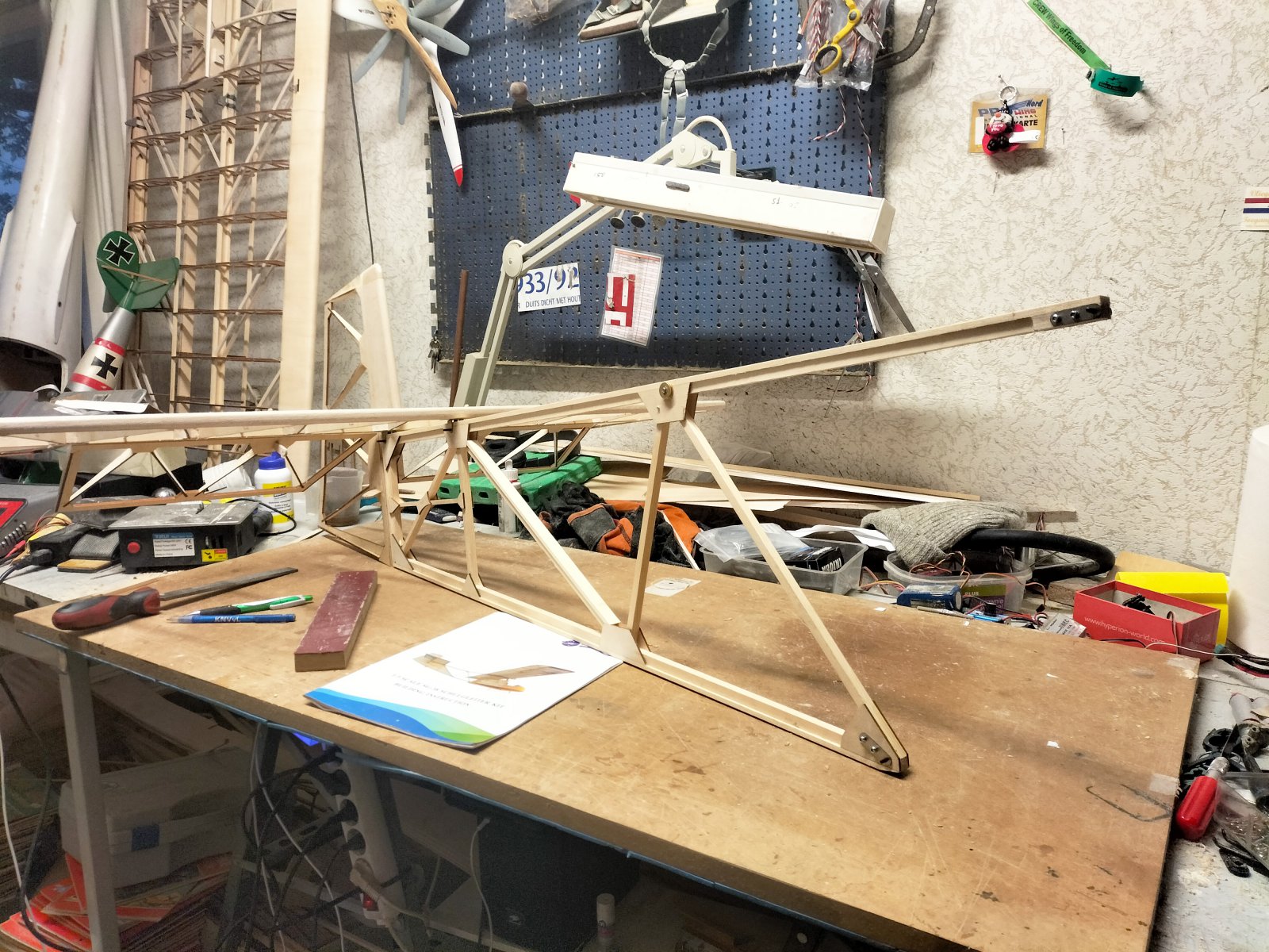

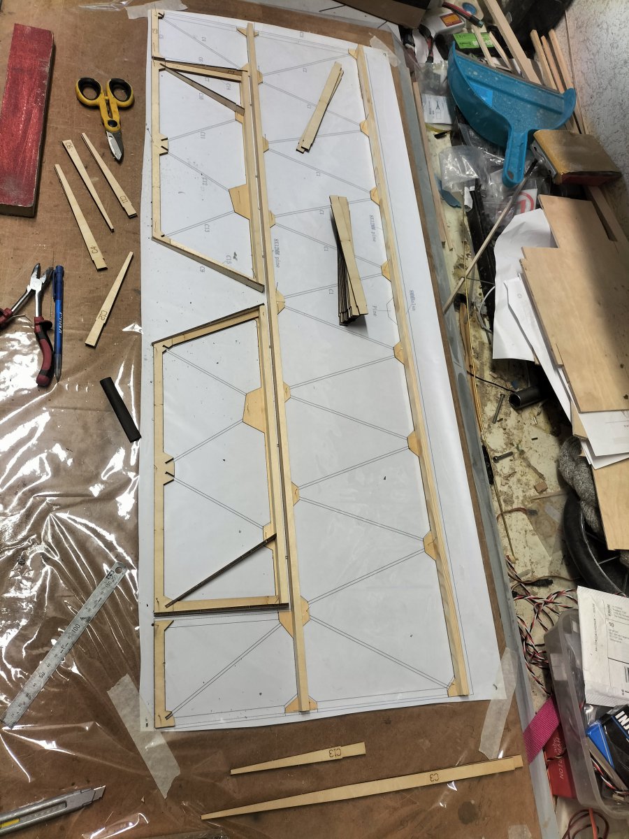

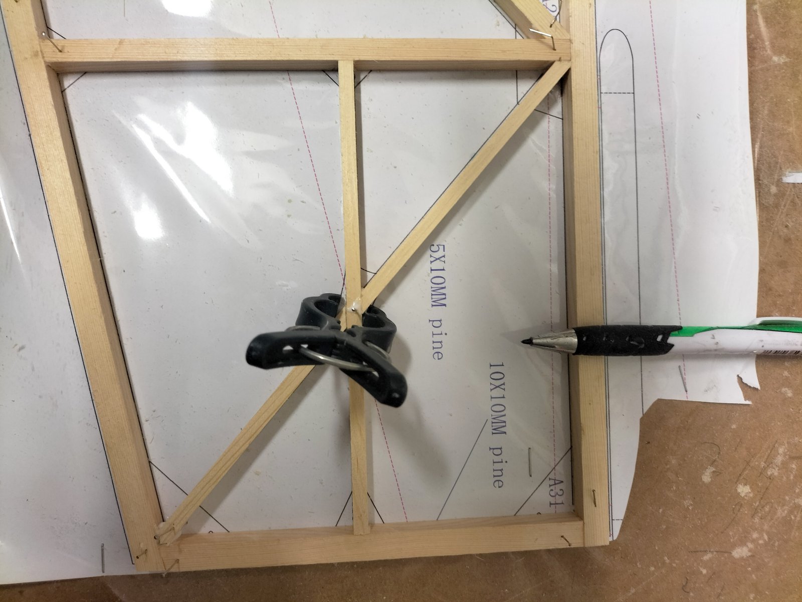

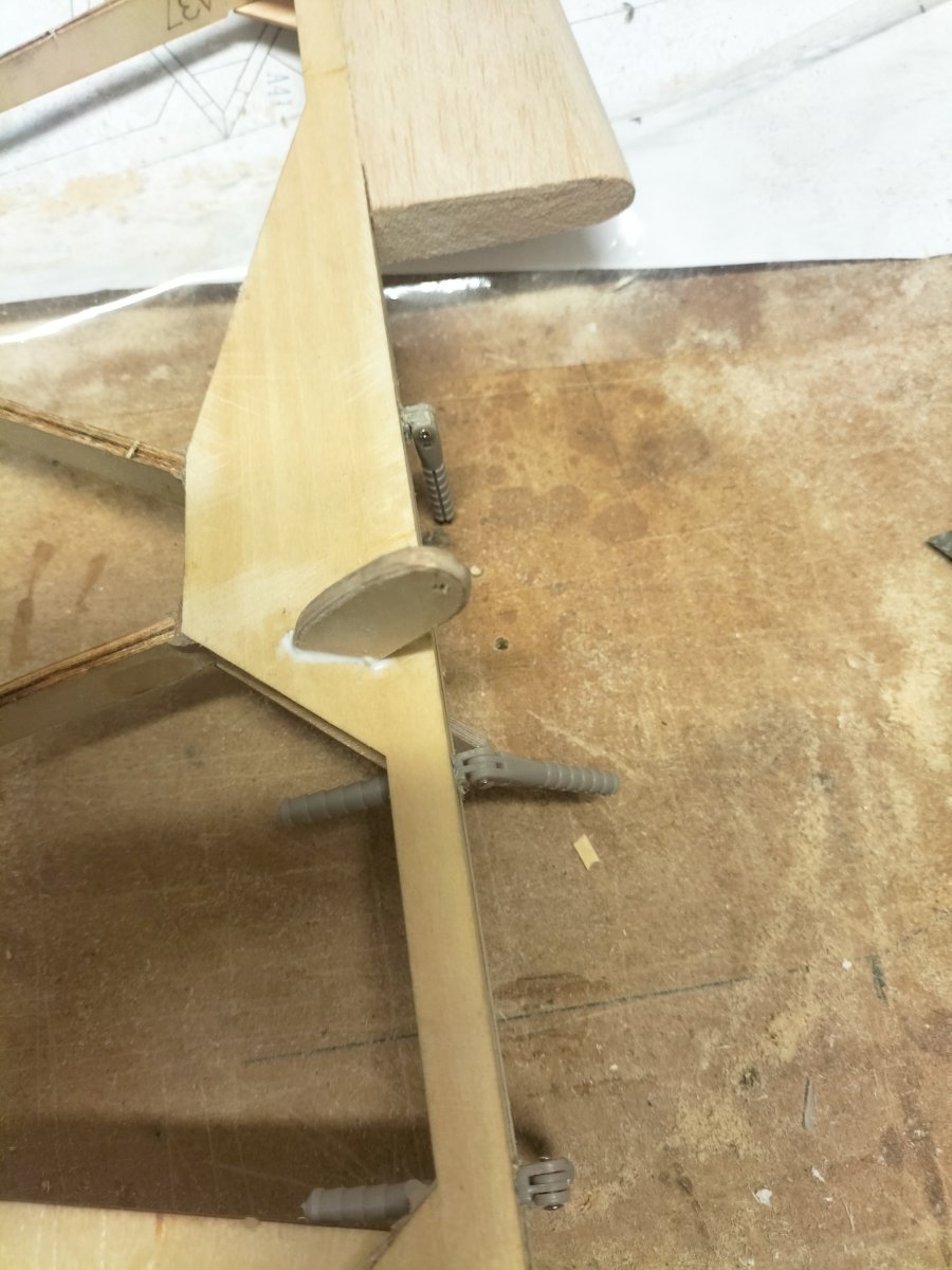

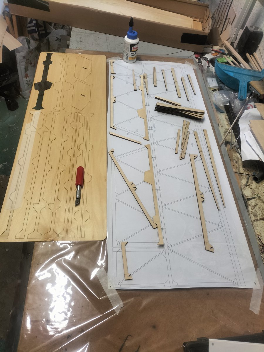

    1e stappen staart sectie zijn gedaan . IMG20230912191538.jpg IMG20230912191545.jpg IMG20230912191615.jpg

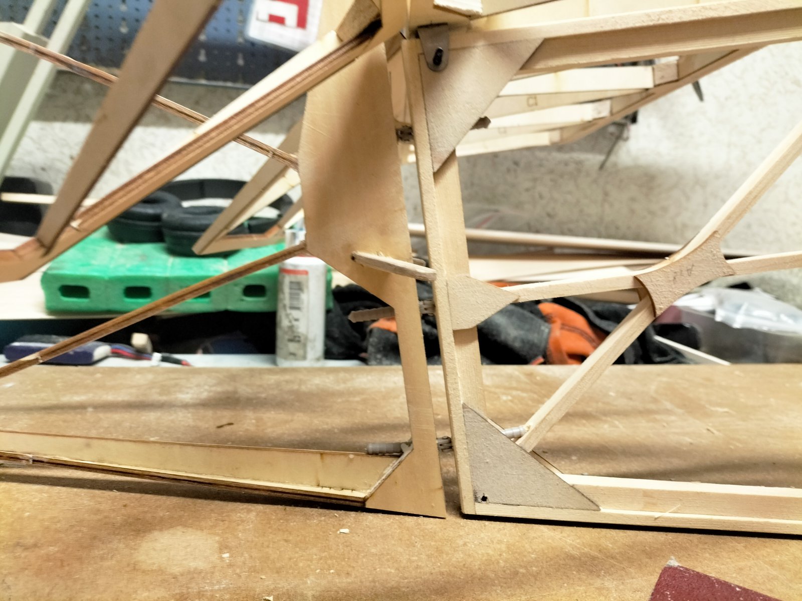

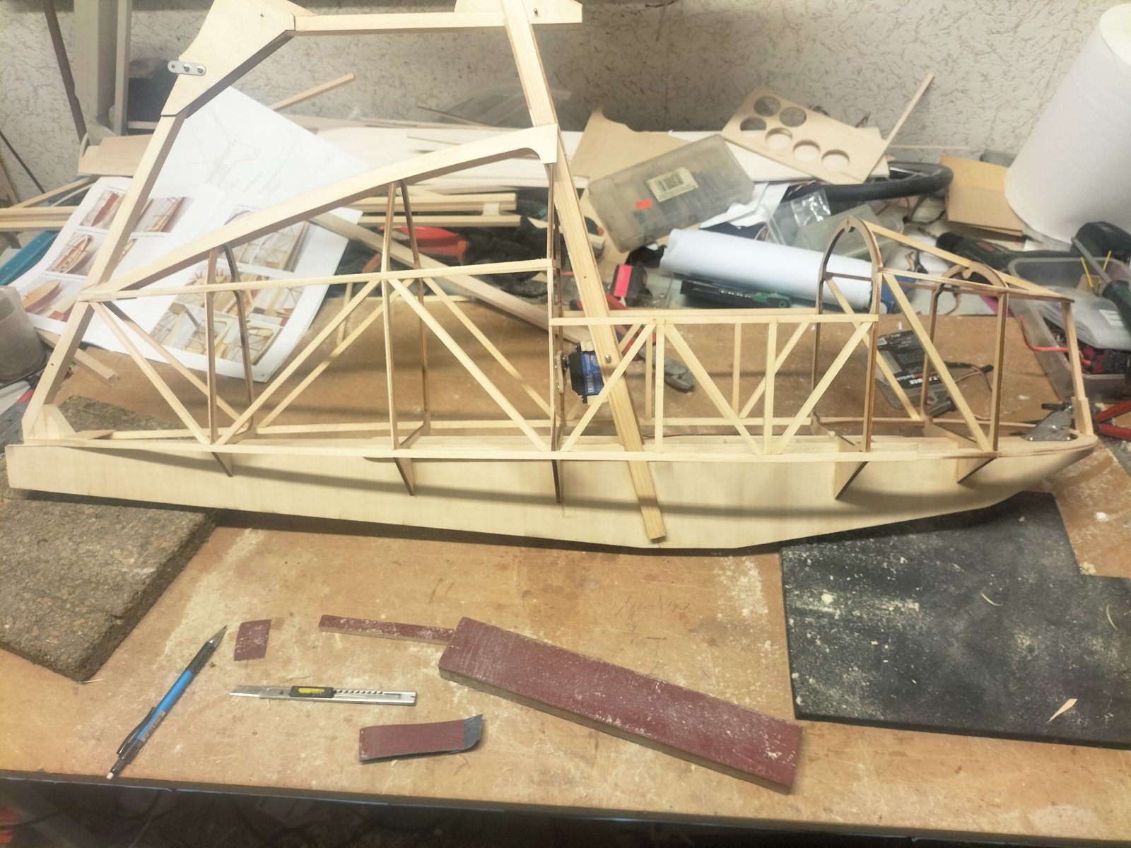

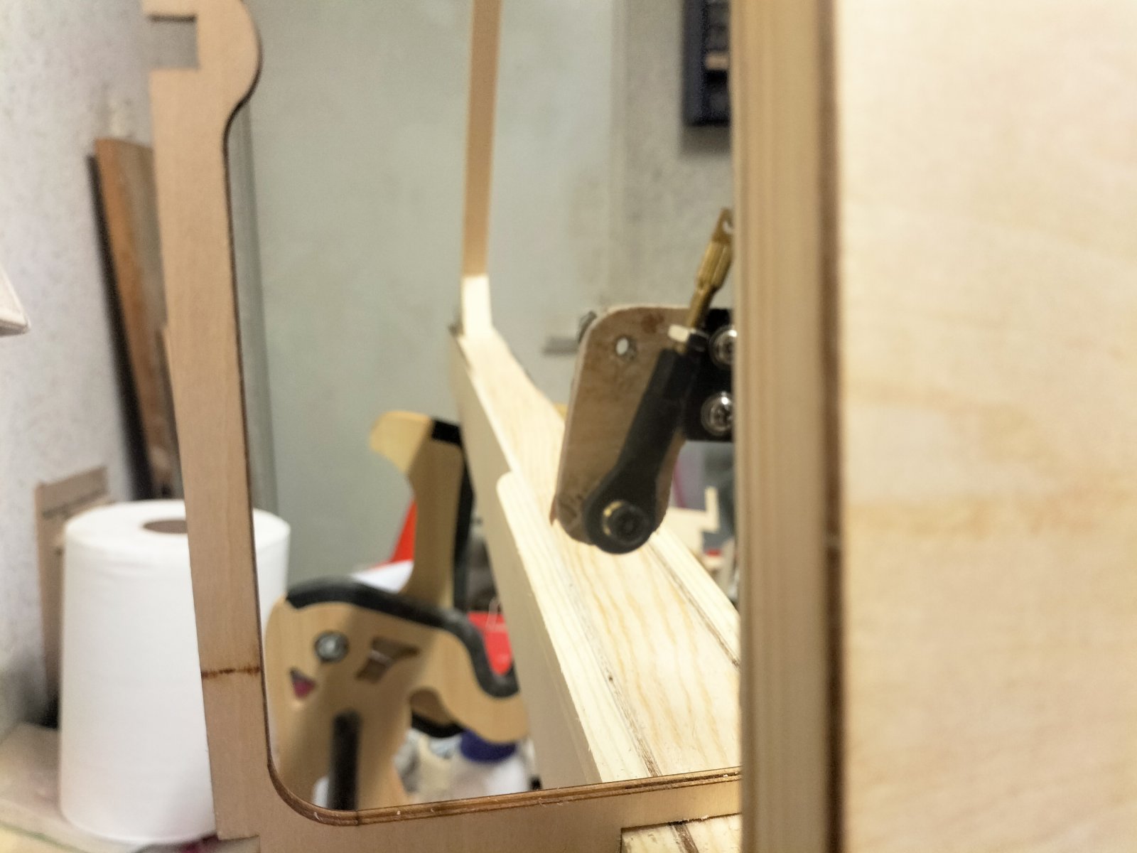

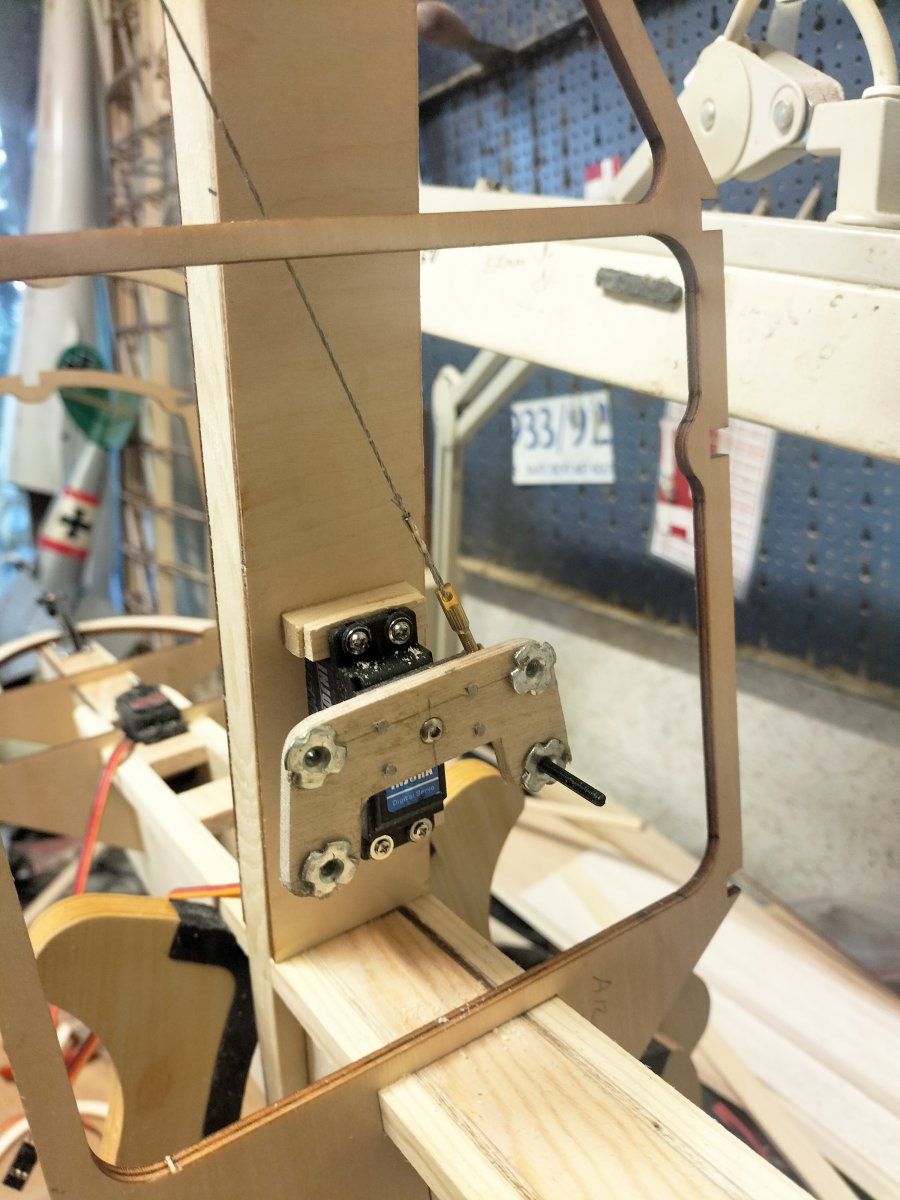

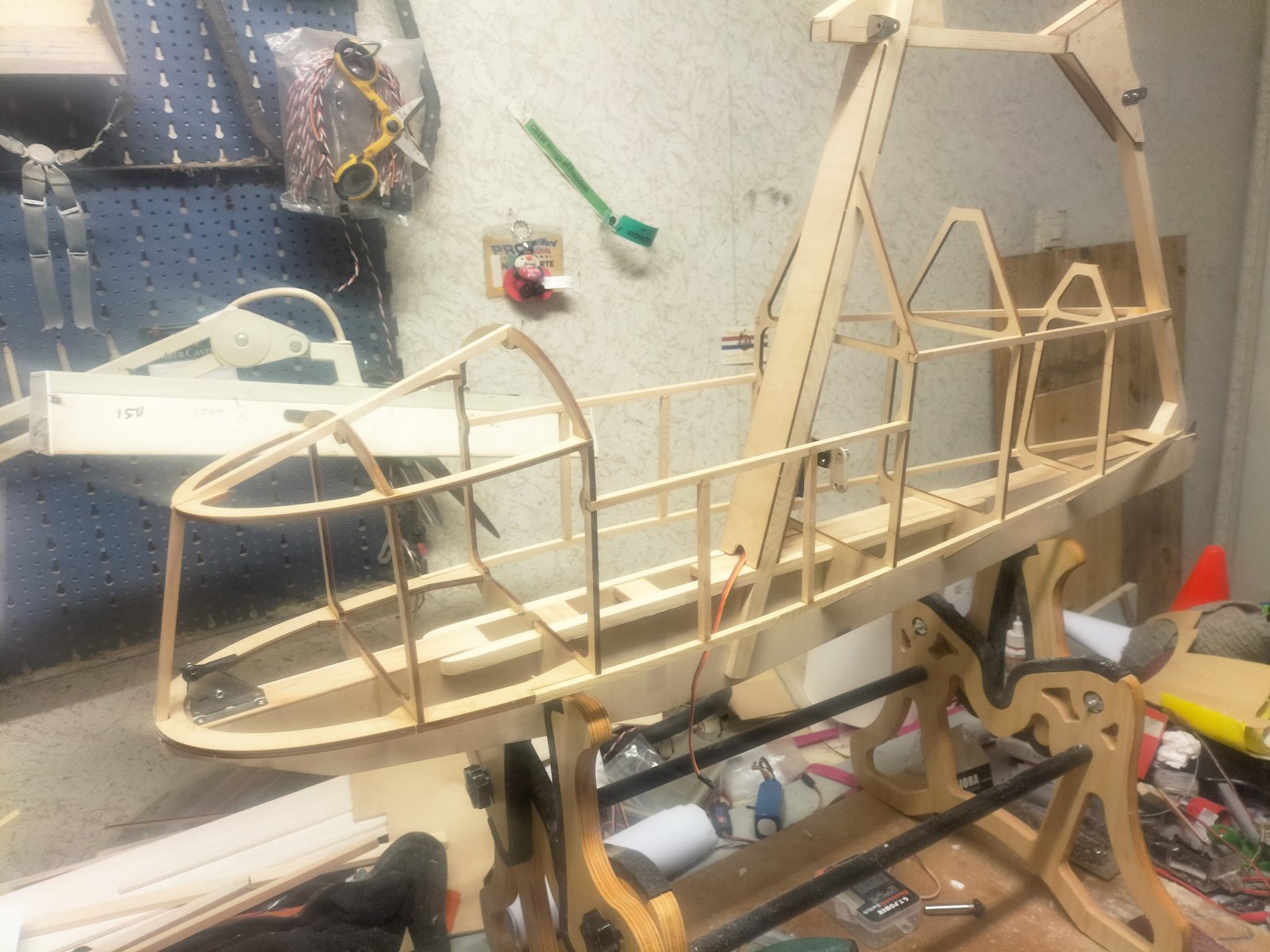

    Voorste romp deel schiet ook al aardig op.

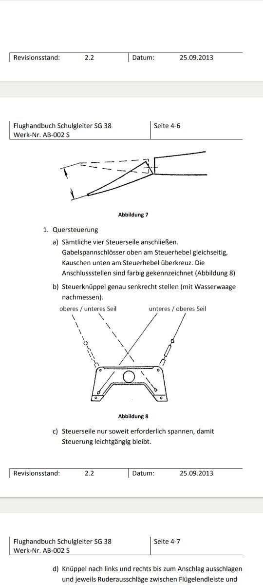

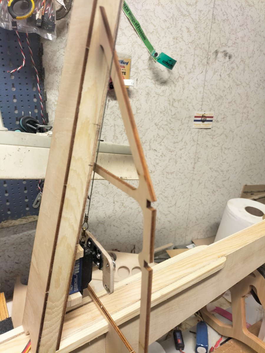

    Roelroer tuimelschijf is ook gemaakt . IMG20230917162734.jpg IMG20230917162742.jpg Screenshot_2023-05-09-21-00-26-71_e2d5b3f32b79de1d45acd1fad96fbb0f.jpg Screenshot_2023-05-09-20-58-11-00_e2d5b3f32b79de1d45acd1fad96fbb0f.jpg

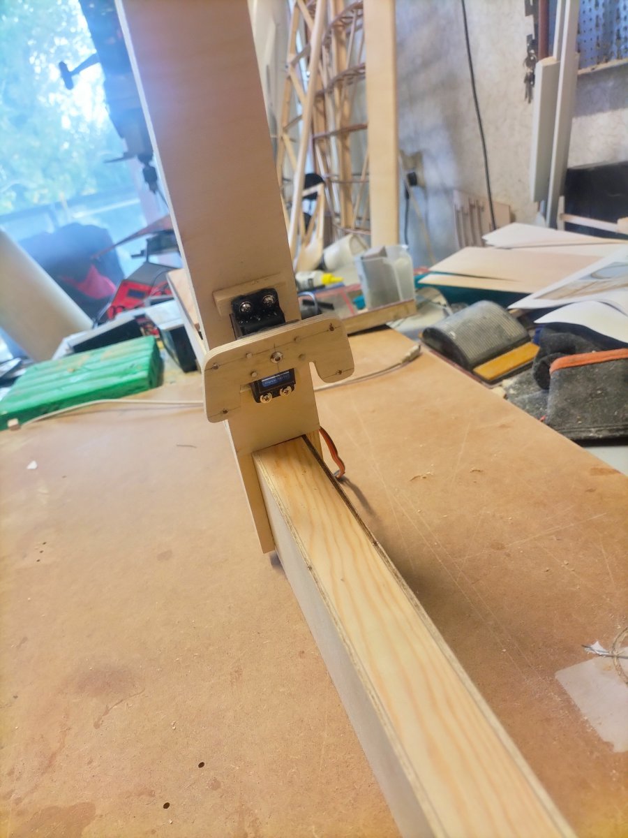

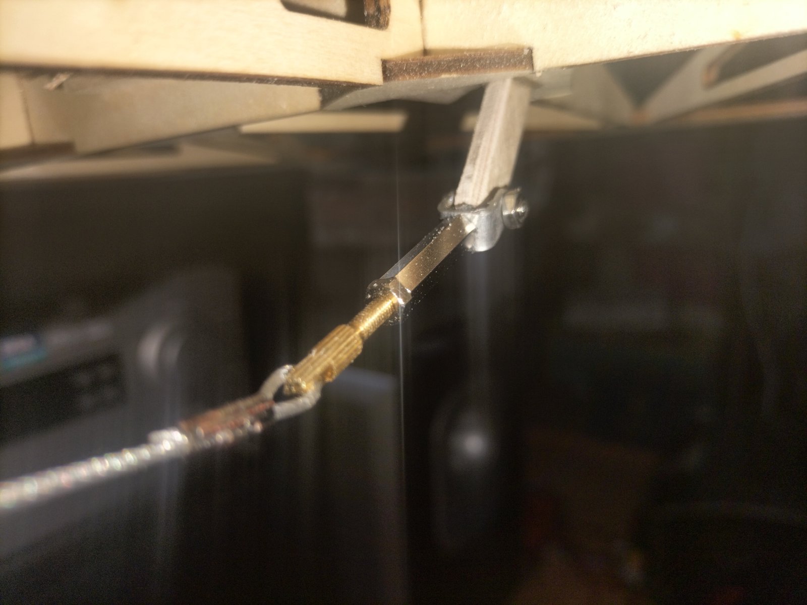

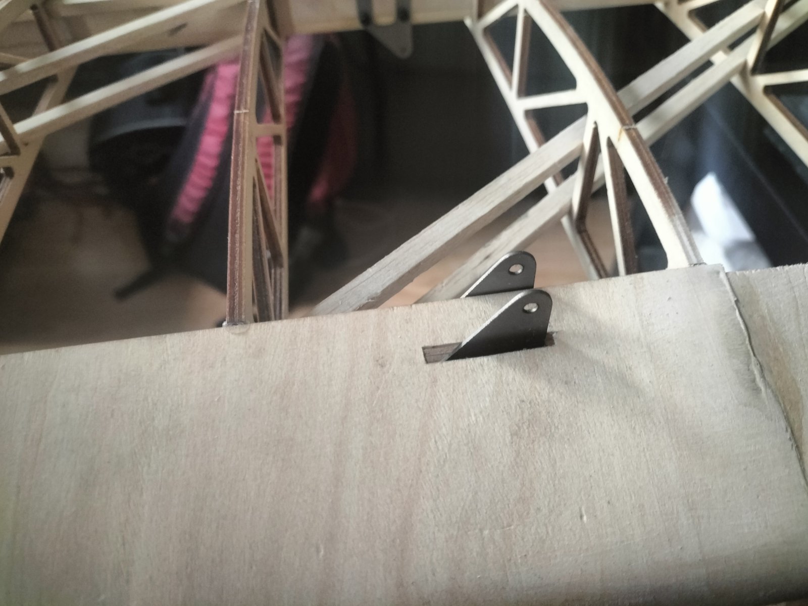

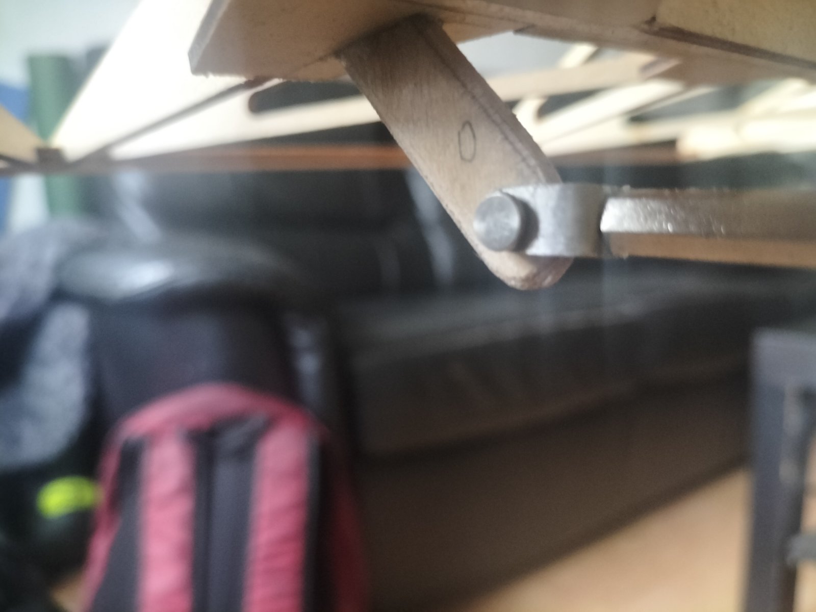

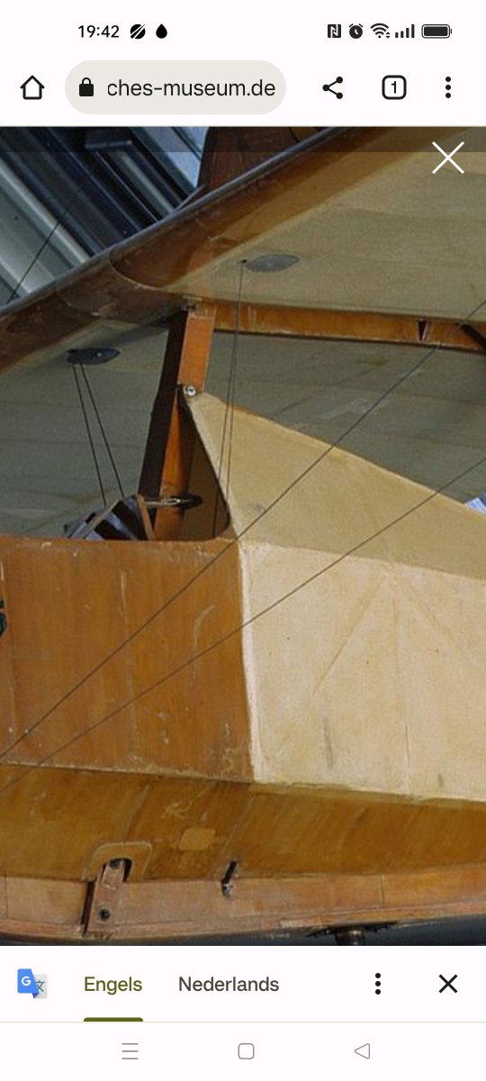

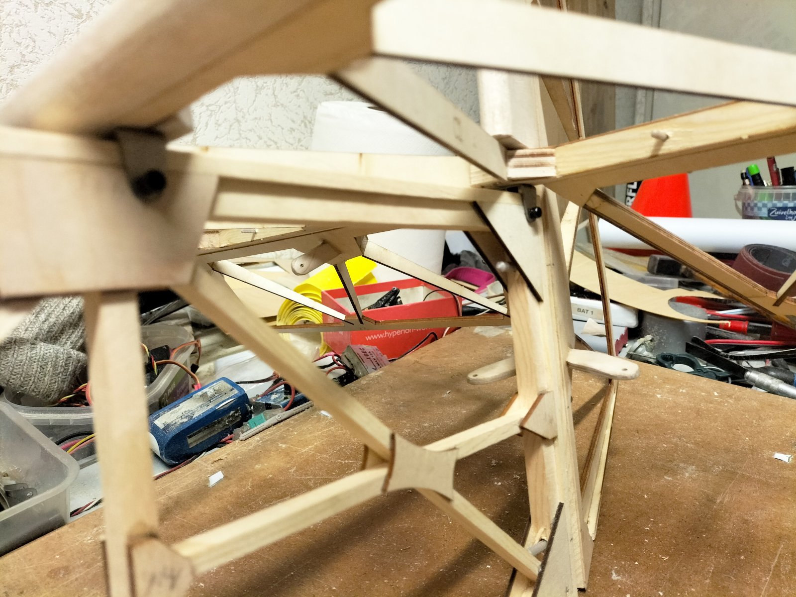

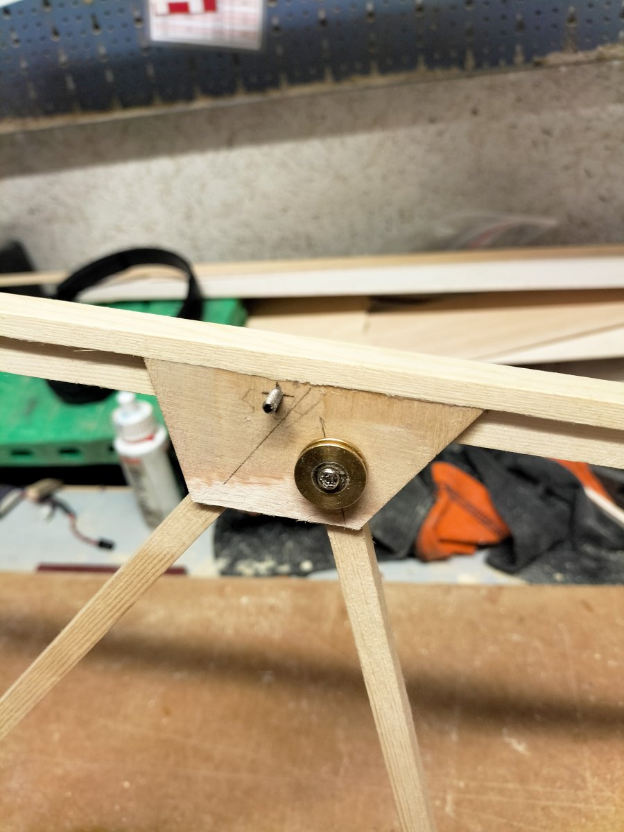

    Pasmal gemaakt daar waar de stuurkabels uit de vleugels komen . Zo kan ik kontroleren of dat wat ik bedacht had ook gaat passen . Voorlopig loop ik met een grote grijns rond . Alles gaat nog volgens plan . IMG20230918192653.jpg IMG20230918192706.jpg IMG20230918192714.jpg IMG20230918192726.jpg Screenshot_2023-09-18-19-42-40-56_40deb401b9ffe8e1df2f1cc5ba480b12.jpg

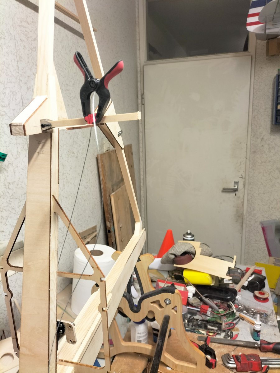

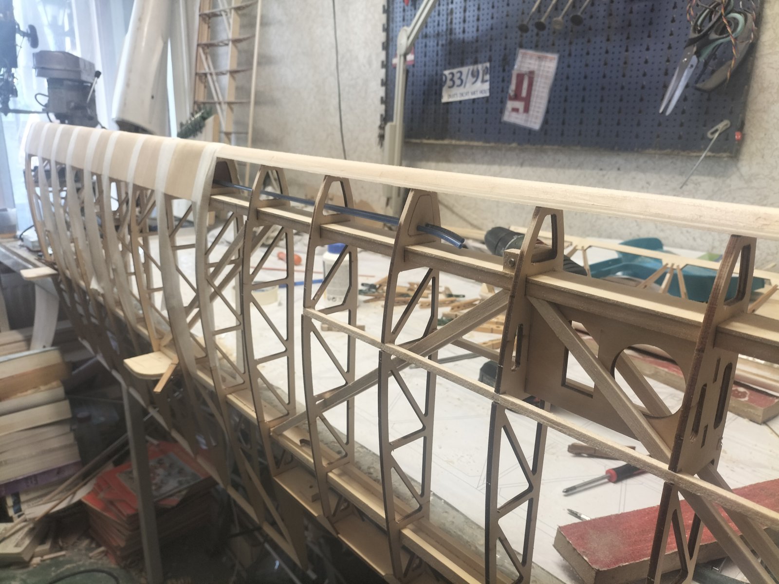

    IMG20230920194403.jpg IMG20230920194412.jpg Hartelijk dank ;) .
    Had afgelopen paar maanden aardig wat negatieve invloeden vanuit werk . Maar na een gesprek van ander half uur is dat verleden tijd. Nog 1 maand en dan veranderen we van werkkleding en werkbus .
    Dat bracht gelijk ook weer de zin in bouwen .
    Alle gordingen zijn aangebracht. En we kunnen beginnen met indekken.
    De spantoren is ook voorzien van het opspannechaniek .

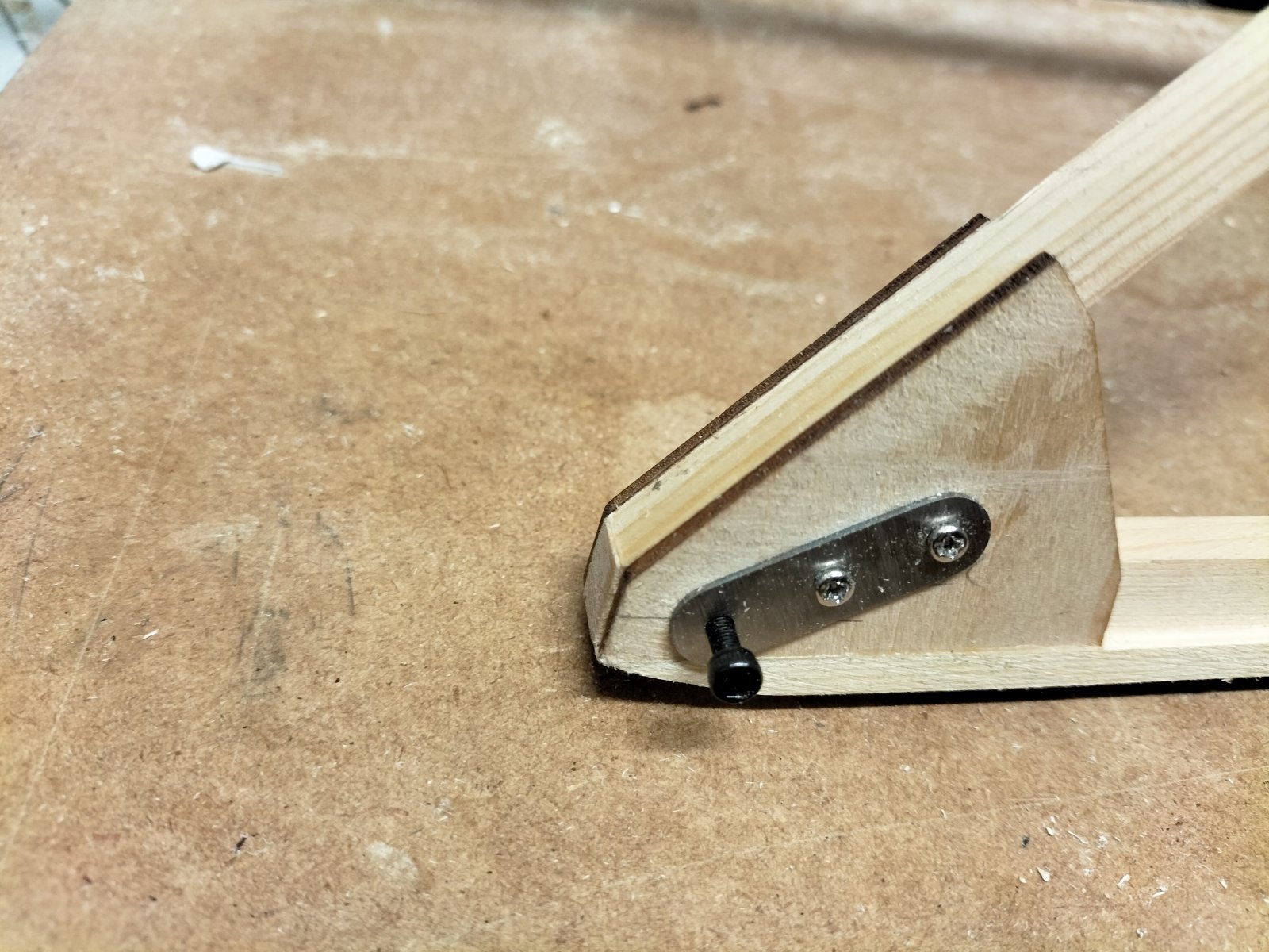

    Hoe wordt het staartgedeelte eigenlijk bevestigd? Wordt die in het voorste rompdeel geschoven en dan met de metalen stripjes vast gezet?
  20. serge pot
    20 feb 2009
    7.761
    Ede
    Staart gedeelte wordt mbv 2 boutjes m3 en wat spandraden vastgezet net als het origineel.
