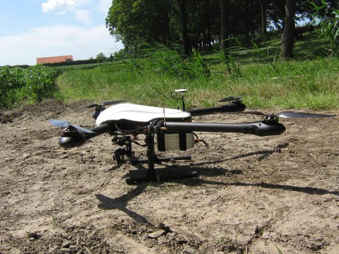

Groot gelijk dat je de Spyder met respect behandeld Roni..tis geen ragmachine maar ze kan toch aardig wat hebben :-) Onlangs nog dat er bij mij een regelaar de geest gaf en ze naar de grond ging van een meter of 30...schade aan het frame was slechts het landingsgestel.
De gimbal (2D zenmuse) en 4 nieuwe regelaars kosten me iets meer pfff
Zaken als de regelaars in de buizen nu gelijk anders aangepakt...ze liggen nu op het tussendek,beter voor de temp en met de fc en fpvset op het bovendek veel makkelijker bereikbaar...ook de gewichtsverdeling is beter geworden daardoor :-)
Erg leuk dat een gerenomeerd piloot als jij nu ook met een Spyder bezig is...al is het maar voor even (denk dat als er een koper komt ze direct is vertrokken!)...ik ben en blijf fan van de copter uit Belgie :cool:

De zenmuse H3-3D is topspul , zonder aanpassingen is het gewoon perfekt.
Waarom monteer je de zenumuse niet verder naar voor? Dan heb je geen props meer in beeld.
Ivm met CG heb ik de plaat besteld , dan kan de lipo verder naar achter geplaatst worden en komt het perfekt uit..
photo hosting
Was ook echt niet fijn..zeker niet om te zien met een fatshark op je neus,wordt nog misselijk als ik het terugzie...met de 3D had ik ook al geen geluk,erg gevoelig ding maar na heel wat tunen doet ie het al beter :-) Bij de setup met de 2D waren de props nog meer in beeld,gimbal is nu met standoffs verlaagt
Props zie ik nu alleen als ik hard ga (15x5.5)...stoort me ook niet echt ze af en toe te zien.
CG ligt perfect..zie bij anderen dat de lipo helemaal uitsteekt aan de achterkant...heb ik niet,hangt een 6s 5300 lipo en vlieg circa 8min (vliegen niet hooveren!)
