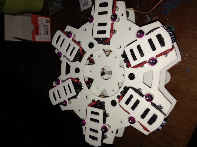

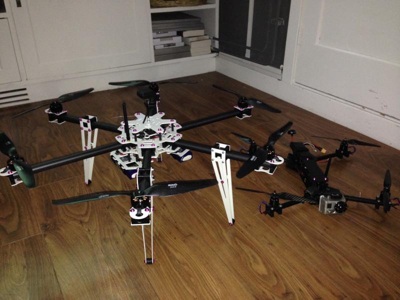

    Mn Hexa en Quad
    Zo hier mijn Quad en Hexa
    Beide zijn eigen ontwerp met hier en daar wat afgekeken van andere modellen (beter goed gejat dan slecht verzonnen, maar dan ook alleen op het oog, had geen maten of tekeningen.
    mn FPV quad heb ik op papier ontworpen nog met de decoupeer zaag gedaan, maar de Hexa heb ik ontworpen in autocad en laten frezen bij Anko hier op het forum, (goed bedrag en echt super netjes gefreest)
    Beide zijn gemaakt van G10 platen 2,5mm dik en de armen van Carbon,
    De boomblocks komen bij Quadframe vandaan, 16mm voor de FPV en 21,5mm voor de Hexa.
    Beiden zijn voorzien van een AMP 2.5 flight controller en SunnySky motoren, SunnySky X2212 KV980 Ⅱ voor de FPV, en de Hexa gebruikt SunnySky X3108S 720KV.
    Tevens voeden ze beiden m'n volledig gemodde Turnigy 9X FrSky zender van telemetry d.m.v. jDrones ioBoard.
    De Hexa heeft nog geen BrushlessGimbal want wat ik hier onder wil ben ik nog niet over uit.
    op mn FPV quad heb ik een Fatshark 250mv video zender en een MinimOSD board die de video vanuit mn GoPro Hero2 verzend naar mn Dominator bril
    Props zijn 10inch carbon props van RC-Timer
    op mn Hexa zit nog geen video systeem maar komt er zeker wel op
    Props zijn 13 inch van RC-Timer
    Ik heb echt een hekel aan overtollige kabels dus heb alles weggewerkt in de frames.
    hier een aantal foto's van het gebeuren
    [​IMG]
    [​IMG]
    [​IMG]
    [​IMG]
    [​IMG]
    [​IMG]
    [​IMG]
    [​IMG]
    [​IMG]
    Als iemand het nog interessant vind kan ik nog want gedetaieerdere info plaatsen incl foto's e.d.
    Heb gedacht over een bouw verslag van mn Hexa maar had hier uiteindelijk al zo'n stuk gebouwd dat ik hier eigenlijk al te laat mee was.
    gr
    Thijs

    Mooie hexa Tcarnal....lijkt wel een bruidstaart ha ha :)
