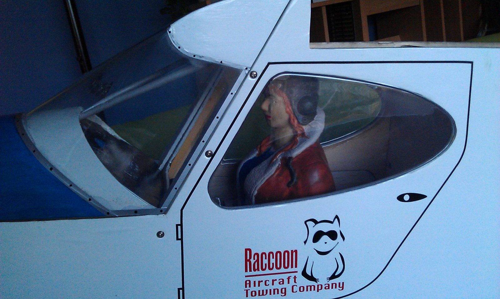

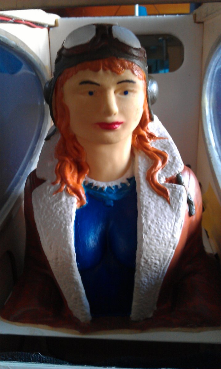

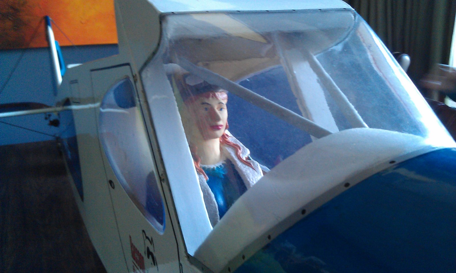

    Een paar maanden geleden heeft de Rascal dan eindelijk een fatsoenlijk piloot aan de knuppels gekregen:
    Ariel vindt dit leuk.

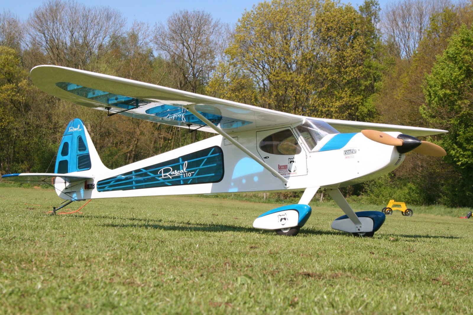

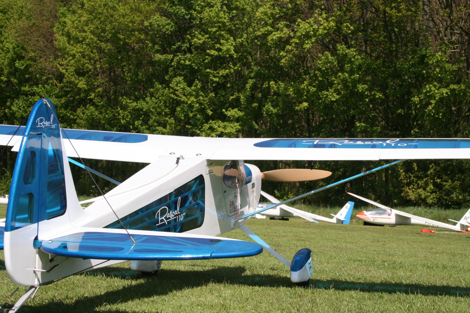

    En nog een paar mooie plaatjes:
    strutter en Ariel vinden dit leuk.

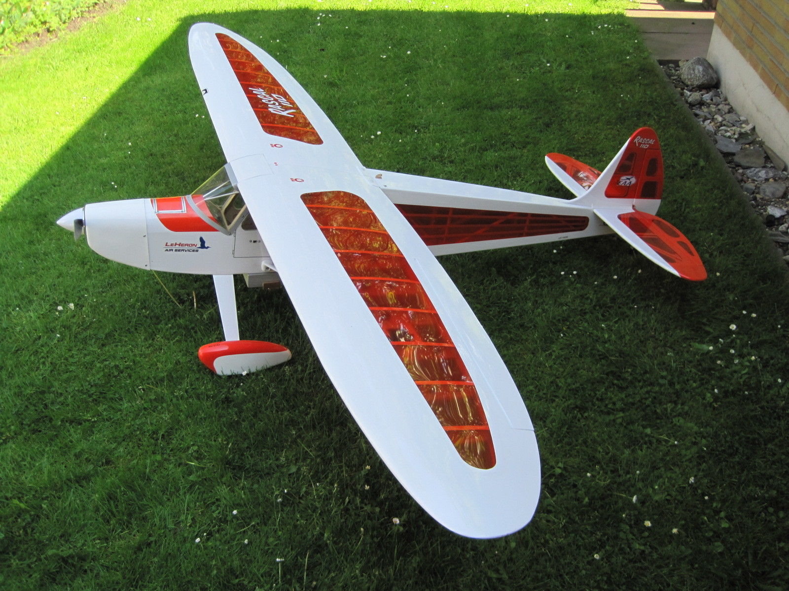

    Maar eigenlijk haal ik dit draadje omhoog omdat de blauwe Rascal nu een rood vriendje heeft gekregen. Hier een plaatje van de vorige eigenaar:

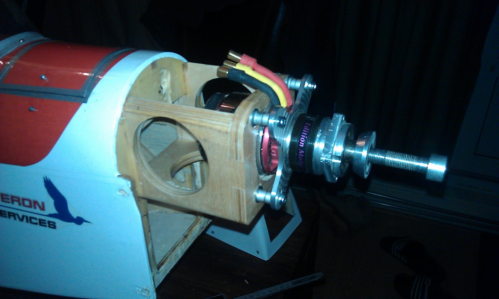

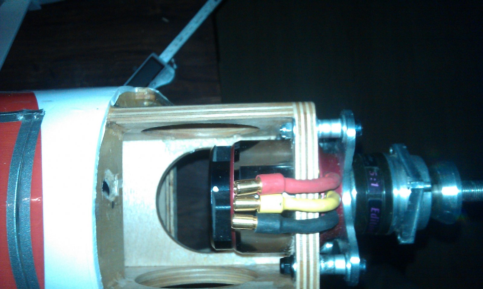

    Deze rode Rascal krijgt ook weer een interessante aandrijving (vind ik tenminste): een Strecker met 5:1 vertraging.
    Helaas is er weinig over deze motor bekend, zelfs bei Reisenauer, maar ik meen me te herinneren dat er iets van een 26" prop op moet. Dat weet ik pas zeker na een paar metingen. Onbelast op 6s en twee of drie props op 10s lipo. Van daaruit kan ik dan verder rekenen, beetje spelen met eCalc.
    Hij zit alvast op de romp gemonteerd. De vorige eigenaar had al een soort bok gemaakt, de motor moest nog 11mm verder naar voren, maar dat was snel opgelost:

    Ik twijfelde nog of deze spant montage voldoende was, of dat er nog een extra spant aan de voorkant van de gearbox moest komen. Ook in verband met de grote props die erop komen. Geeft flinke krachten bij een neuststandje lijkt me. Maar volgens reisenauer is dit zo voldoende...dus die zal het wel weten, hoop ik.

    Hmmm... nu keek ik naar je schitterende gearboxie... maar vang je hem af op de motorflens (halverwege de unit) ipv de grote flens aan de box? Hoewel me de wijze van ophangen bekend voor komt (RC-Network)

    De motor wordt opgehangen aan de frens tussen gearbox en motor, is volgens Reisenauer afdoende..

    Ik zou de motorbevestiging toch wat versterken met carbonrovings en weefsel.zodat de krachten goed overgebracht worden naar het brandschot.
