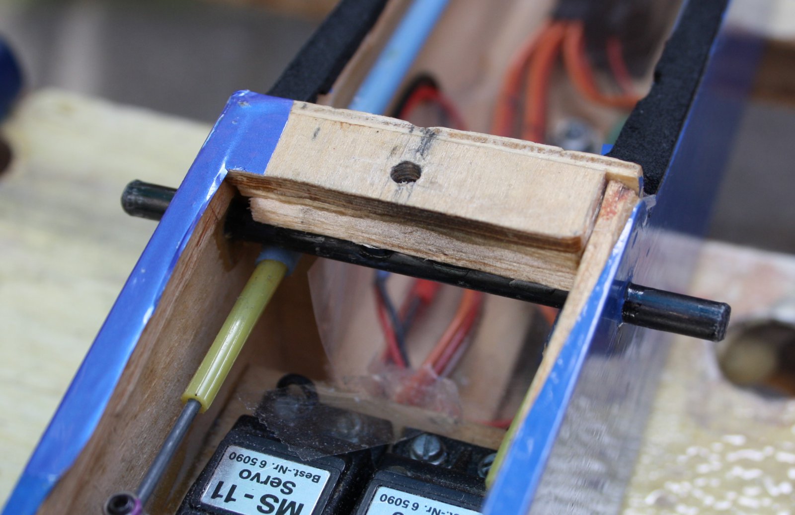

    Ik heb er ook twee Ø5 mm glasfiber stiften in verlijmd, die straks de postelastieken moeten houden:
    Bij gebrek aan postelastieken ben ik aan het pielen met restanten 6 mm latex slang, om te zien hoe ik de vleugel kan fixeren tegen het verschuiven onder last. Er zitten twee nylon boutjes met een afstandsbus en een moer in de voorste gaten, die sluiten de vleugel op tegen heen en weer schuiven, de elastieken moet ik morgen de stad eerst voor in.
    Ik denk niet dat ik met deze contraptie wil vliegen; het zit vast zat, maar de dikte van de slang werkt ook als permanente spoiler denk ik zo...

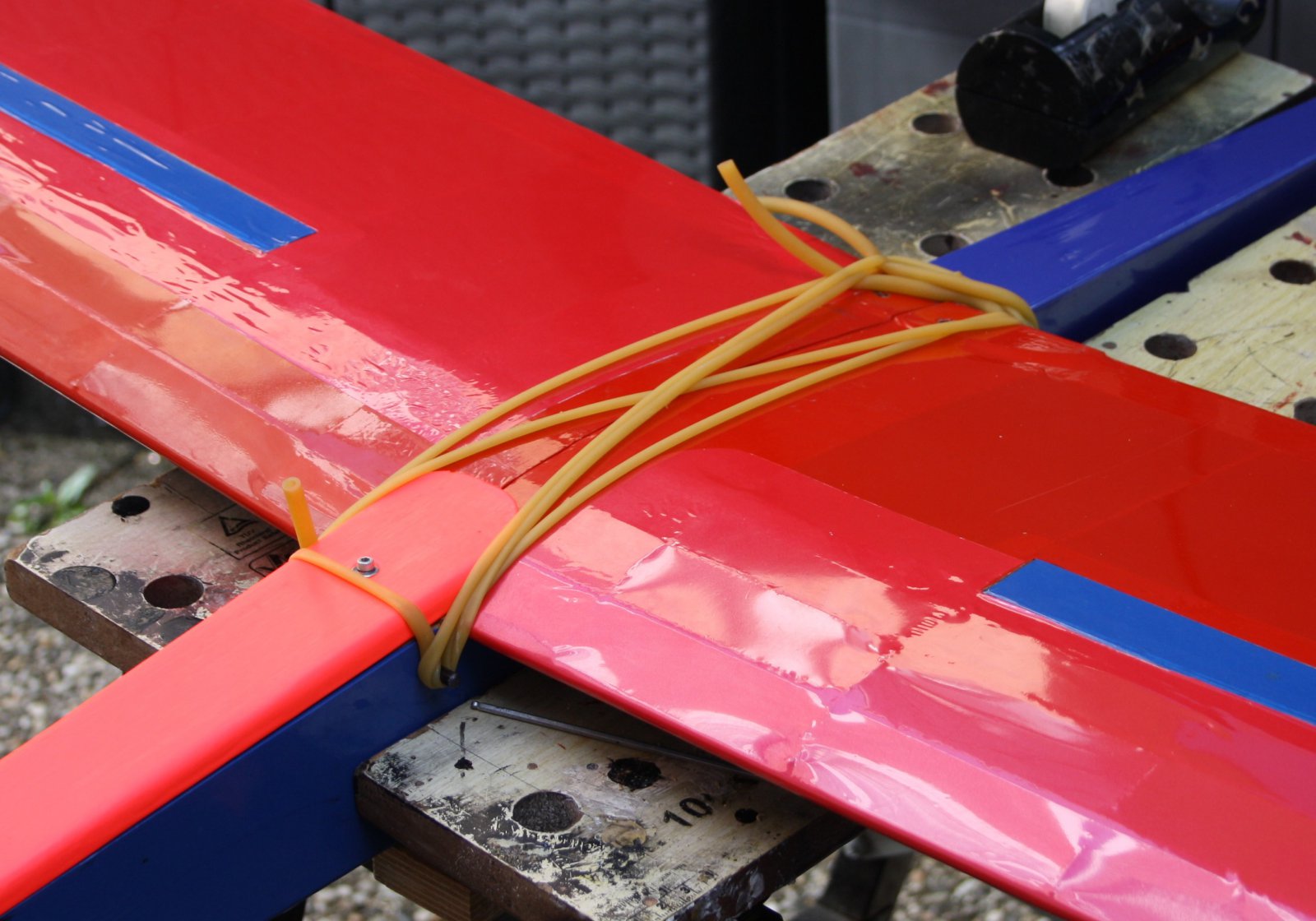

    De elastieken die ik haalde bij de Bruna zijn 110 mm lang en 8 mm breed, vrij wisselend in trekkracht, dus je moet ze bij elkaar zoeken om links en rechts de vleugel even hard vast te trekken, dat was even een gedoe.
    Na de eerste start, gelijk thermiek en een vlucht van 3:30 minuten, bij de landing verschoof de vleugel en schoven de helften uit elkaar.
    Opnieuw de boel recht en haaks gezet en de elastieken weer vast, deze keer met een extra elastiek die over alle vier pennen liep voor wat meer spanning.

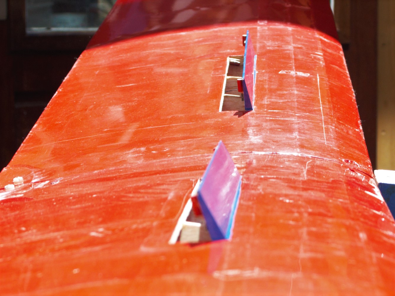

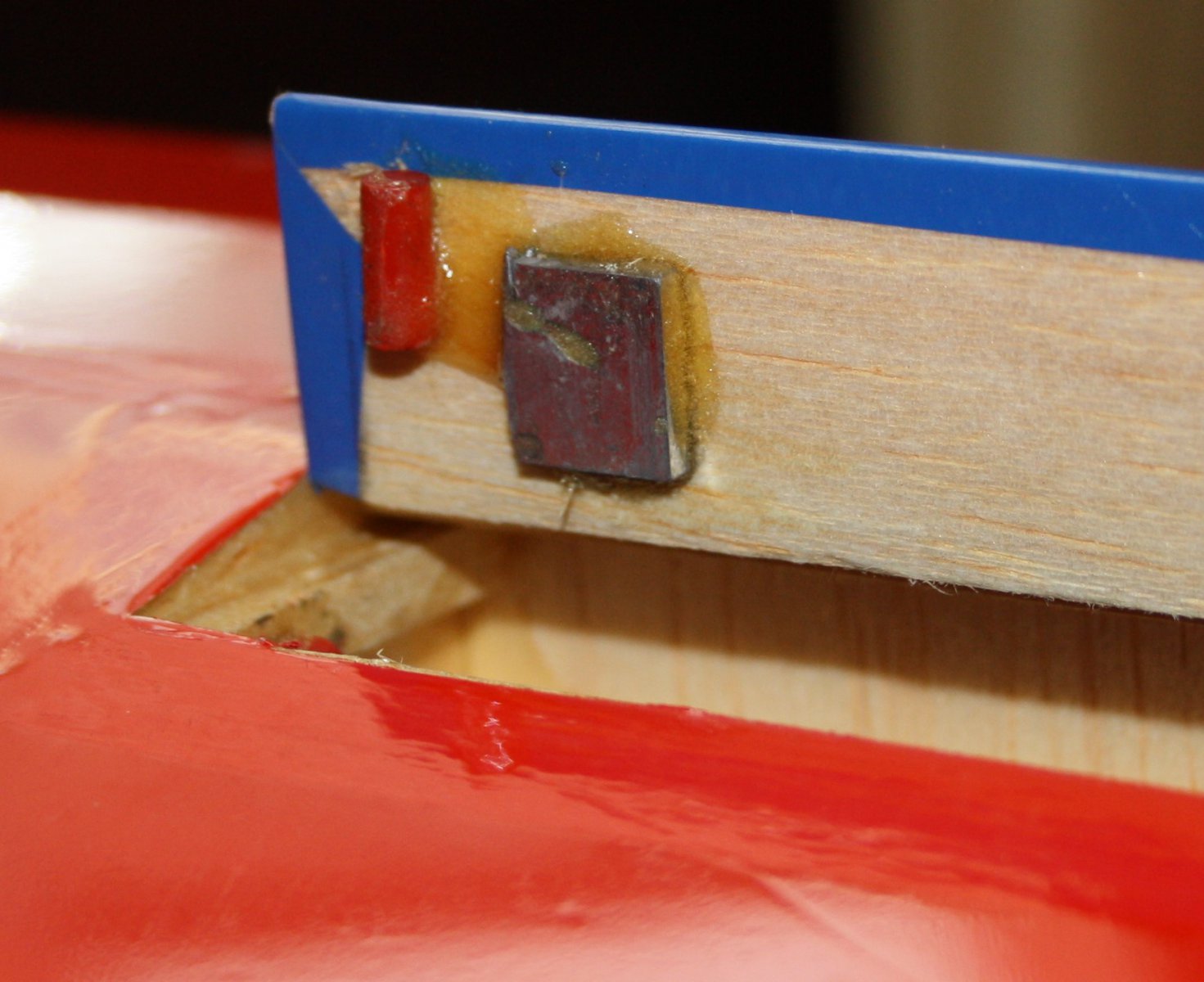

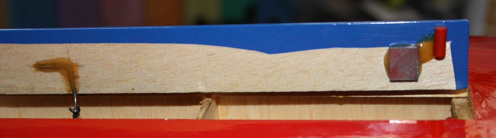

    Bijgaand een paar foto's van de spoilers van toen ik de Riser net had opgehaald:
    Aan de uiteinden plakjes lood en magneetjes (de rode staafjes) om de klep weer dicht te krijgen (en te houden).
    Terwijl hier de kleppen gewoon open gaan, zakken ze nu na opening een millimeter of 4-5 in de vleugel en lopen ze half open vast als je ze wilt sluiten.
    Voor de volledigheid; de foliescharnieren zitten alleen aan de bovenzijde en de touwtjes trekken naar achteren aan de hefboom die onder op de klep gelijmd zit.
    Als de vleugel los schiet, trekt het touwtje de klep altijd weg van de scharnier kant, gebeurt dat met voldoende kracht, dan zal het scharnier het loodje leggen.
    Groeten, Jan.
