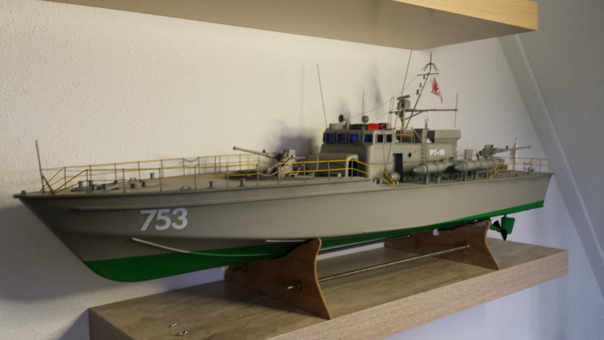

Beste Modelbouwers Ik heb pas geleden een opknapper gekocht (PT15)
Maar even een vraag wat voor Batterij kan ik voor dit model het best gebruiken er zitten twee motoren in van 12 volt.
Wordt de batterij of accu voor in het schip geplaats of in de lengte achter gedeelte .
Trouwen het idee van het geschut is super en niet te veel poespas eraan ga ik zeker ook dan
alvast bedankt Peter

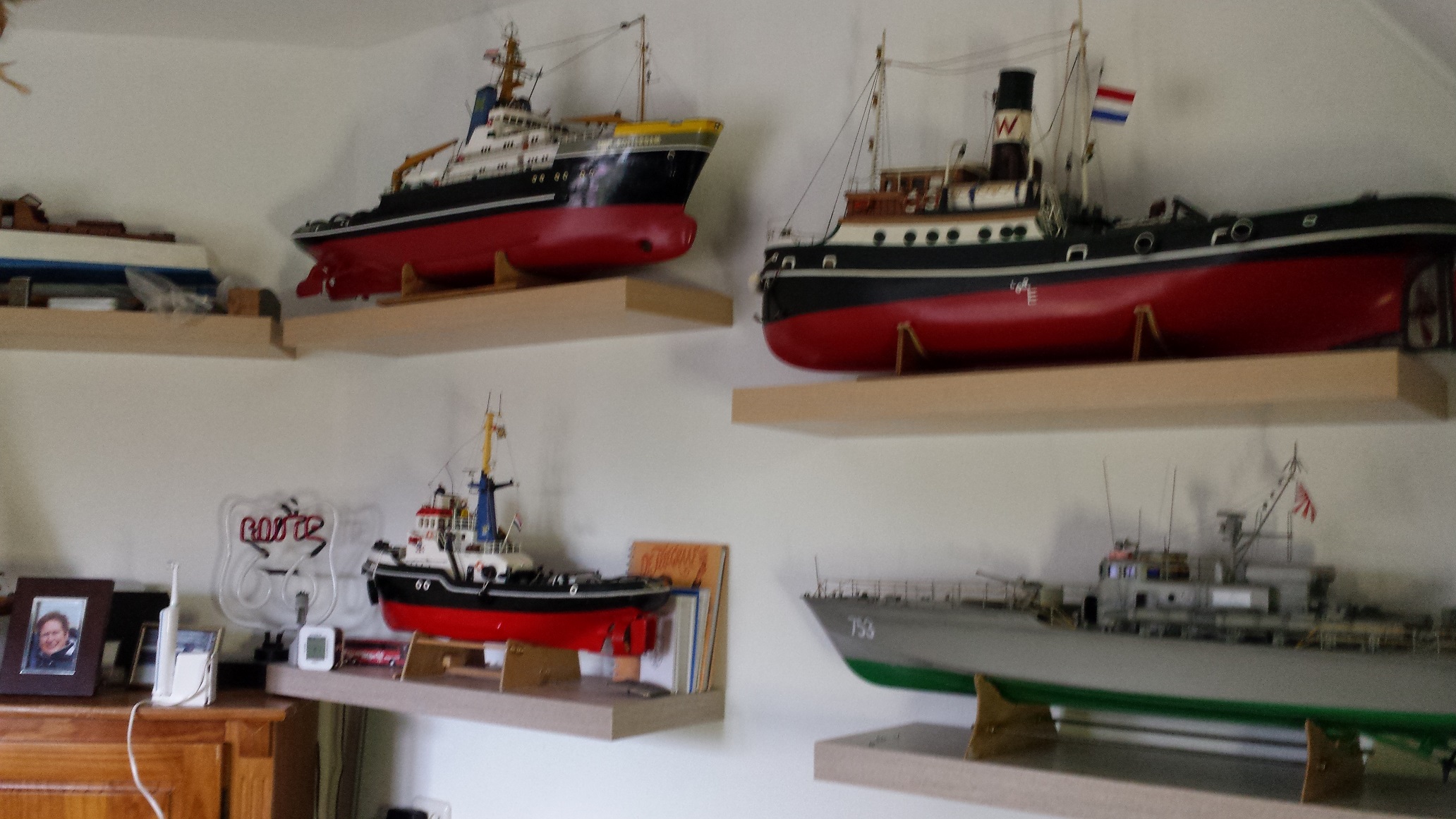

Maar bedankt voor de tip zal is even een Lipo bestellen verder heb ik alles 6 en 12 V in mijn schepen . zie foto
