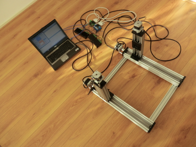

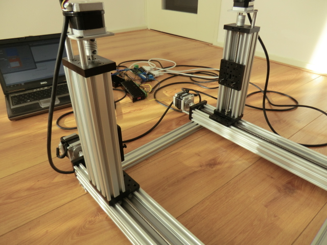

    Mocht iemand nou toch helemaal verslingerd raken aan het schuim snijden (vleugels of rompen) dan kan het ook via de PC.
    Er zijn een paar programma's die voor modelbouw goed werken.
    Dat zijn DevWing Foam en DevFus Foam
    Ik heb altijd gewerkt met GMFC, er waren toen wat trucjes waardoor je zonder licentie gewoon door kon snijden.
    Ik heb hem daar van op de hoogte gebracht en nu ik het zelf weer nodig had waren die gaatjes in de software gedicht, helaas.
    Maar de trialversie is 1 maand.
    Alleen heb je er wel een stuurkaart, stappenmotoren, geleiders en profielen bij nodig.
    Volgens mij had ik foto's gemaakt van de bouw dus als mensen interesse hebben kan ik dat ook wel beschrijven.
    Ik heb 50 dagen op een onderdeel uit Japan zitten wachten, nu is hij binnen en ik heb de opstelling even in de eetkamer gezet, hopelijk kan ik eind van de week weer snijden.
    De maximale koorde die ik kan snijden is 40cm, de breedte kan eventueel 2 meter worden maar ik hou het voorlopig op 65cm.

    Ik heb een vermoeden dat jij heel veel gaat produceren met die mooie CNC snijder maar met een breedte van 2 meter daar zal je wel de maximale lengte mee bedoelen Gert-Jan?
    Laatst bewerkt: 20 feb 2019
  14. GJVO
    23 dec 2003
    16.988
    Weidenbach in de Eifel
    Ja, ik bedoel de maximale lengte van een deel.
    De vleugel die ik als eerste ga snijden bestaat uit heel veel delen per vleugelhelft omdat hij nogal eliptisch is met een enorme koorde.
    Dit is ongeveer de basis
    Na het snijden word het nog een hoop schuren om hem mooi vloeiend te krijgen.

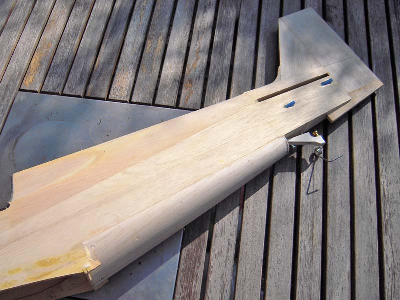

    Tip: De kan de snijboog ook als figuurzaag opstellen in je Workmate. Zo kan je langs geleiding mooie blokken trimmen...
    Dit buikje is ontstaan uit schuim en balsa indekking. Mod van een P40 SQS, standaard rechthoekig.
    Balsa kletsnat van water en ammonia om een rondsel getapet rustig laten indrogen.
    Experimentje, maar verliep naar tevredenheid. Je kan dus verschrikkelijk leuke grappen uithalen. De Achterliggende gedachte met schuim is dat het relatief sterk en low-cost is... en je een hoge mate van controle over de vorm hebt.
