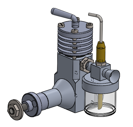

    Na wat onderdeeltjes maken voor het ED Bee-tje denk ik dat ik nu overmoedig wordt.
    Druk aan het voorbereiden voor het maken van deze kleine rakker.
    Een ML Midge 0.8cc dieseltje.
    Het ontwerp is op internet te vinden, alleen in imperial, dus in inches.....
    Niet zo handig voor ons domme Europeanen dus heb ik het geheel omgebouwd naar het metrische stelsel.
