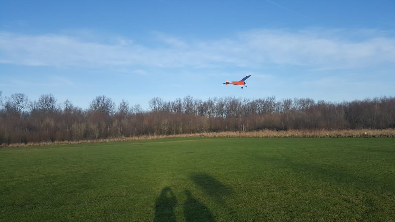

    Was dit een elektrovlucht of een op fossiele brandstoffen?
  2. N.P.S.
    N.P.S. Forum veteraan
    17 jun 2007
    9.115
    Waar de elektriciteit vandaan kwam waar de accu mee geladen is, weet ik niet. Maar de eerste vlucht is gemaakt met elektromotor (was er bij aanwezig).

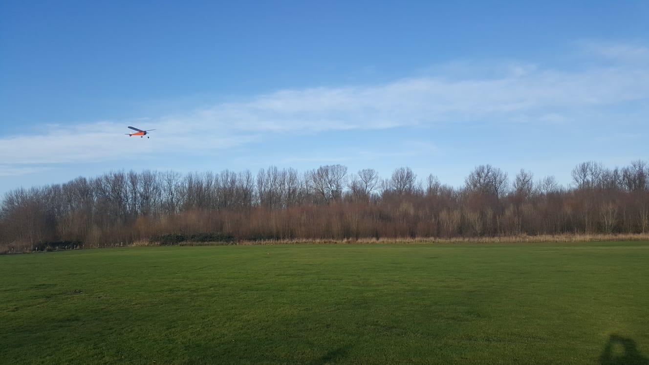

    Gefeliciteerd met de maiden is een leuk modelletje geworden en boffen met dat mooi weer.
    Hier in Dordt ook het jaar uitgevlogen maar dan in dichte mist, leek meer op indoorvliegen.
  4. wie1963
    wie1963 PH-SAM
    3 jun 2019
    372
    Ridderkerk
    Maar voor Ton geen probleem, die blijft gewoon vliegen.

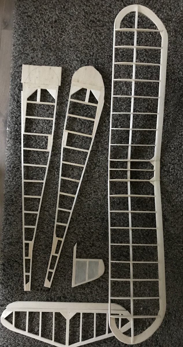

    Is wel heel cool zo maar hoe gemaakt
  7. Énke Blériot
    Énke Blériot PH-SAM
    29 jul 2014
    1.876
    Zwolle
    Mooi man!!!
  8. Frans Bal
    Frans Bal PH-SAM
    16 apr 2005
    2.855
    Vlaardingen
    Op de achterkant van Orastick een spiegelbeeld printje plakken en dan met een mesje snijden.
    Lekker old skool
