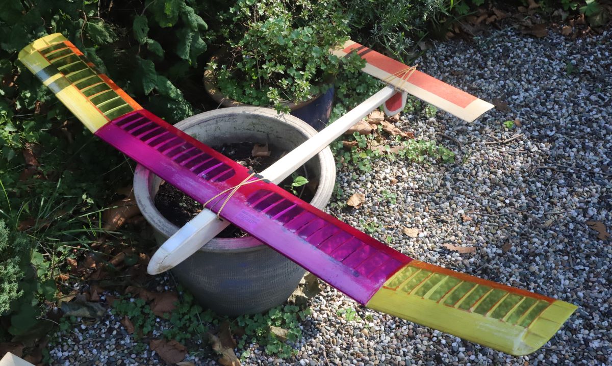

    Wow dat ziet er wel heel goed uit, mooi strak en het doek ook al mooi dicht, hoeveel lagen en met wat gedaan.
    En zie dat de tekening van het volgende schatje ook al weer klaar ligt.

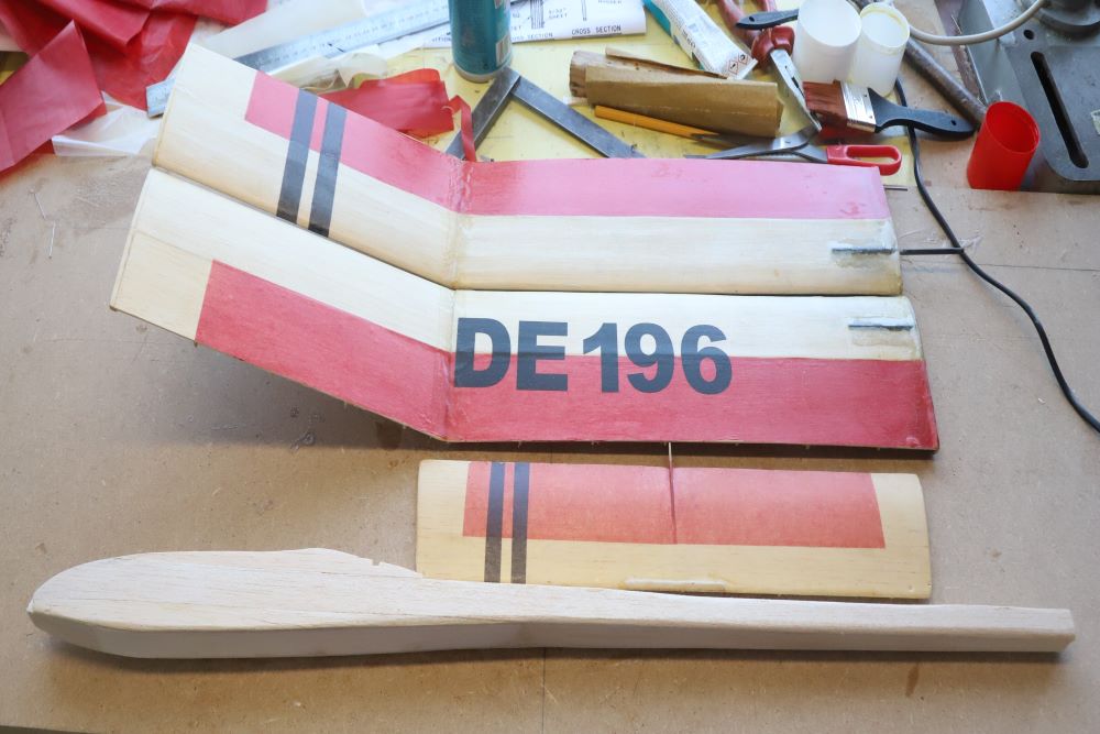

    Eerder gemeld maar hier verder:
    Mijn streven: om op de DOW 2024 in ieder geval een VRA 1/2A power en een VRA A1 klaar te hebben.
    De A1 basis: deze is hier al eens vertoond:
    Het betreft mijn laatste A1 uit 1968.
    Het design idee: sterk vereenvudigde bouw, dicht bij een chuckachtige aanpak: Jedelski vleugel, massieve hard balsa romp, moest vooral tegen een stootje kunnen.
    Auto rudder en dt lijnen buitenom.
    Hoewel ik er nooit wedstrijd mee gevlogen heb was het een goed vliegend model en voldeed ruimschoots aan de verwachtingen
    Het plan: een paar flinke gaten er in, wat radio er in, servo's zijdelings uitstekend met buiten-draadjes besturing.
    Dus het mes er in.
    Gaandeweg begon ik het toch wel wat te grofstoffelijk te vinden, de servo's staken wel erg ver uit en het bleef prutsen om de rest van de spulletjes er in te krijgen.
    Nieuw besluit: ik maak een nieuw rompje, nu dus 4 zijdig plankjes, hol met alle spullen binnenin.
    Compromis: Als de Aiglet met elastieken mag ga ik hier ook met elastiek voor de vleugelbevestiging (en heb dan gelijk een goede toegang tot de spulletjes.)
    Hopelijk vliegbaar op de DOW 2024

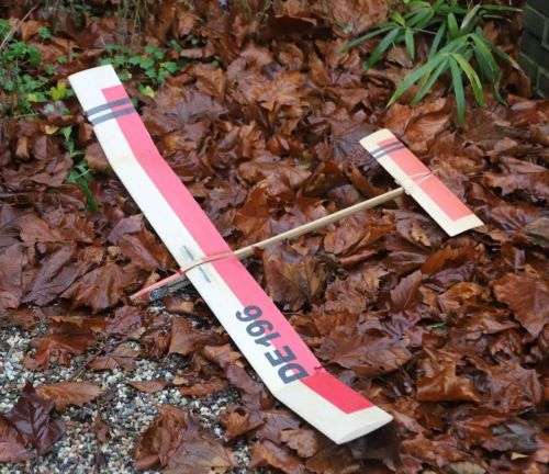

    Er is sprake van voortgang: een verbrede romp(je) in aanbouw.
    Voor deze A1 (naam wordt A1DE196) ga ik eerst proberen via centrale servo's met draadjes stabilo en richting aan te sturen.
    Eerst maar eens kijken of dat voldoet.
    (voor het paralelle projectje Sarduster ga ik voor direct aansturende servo's.)

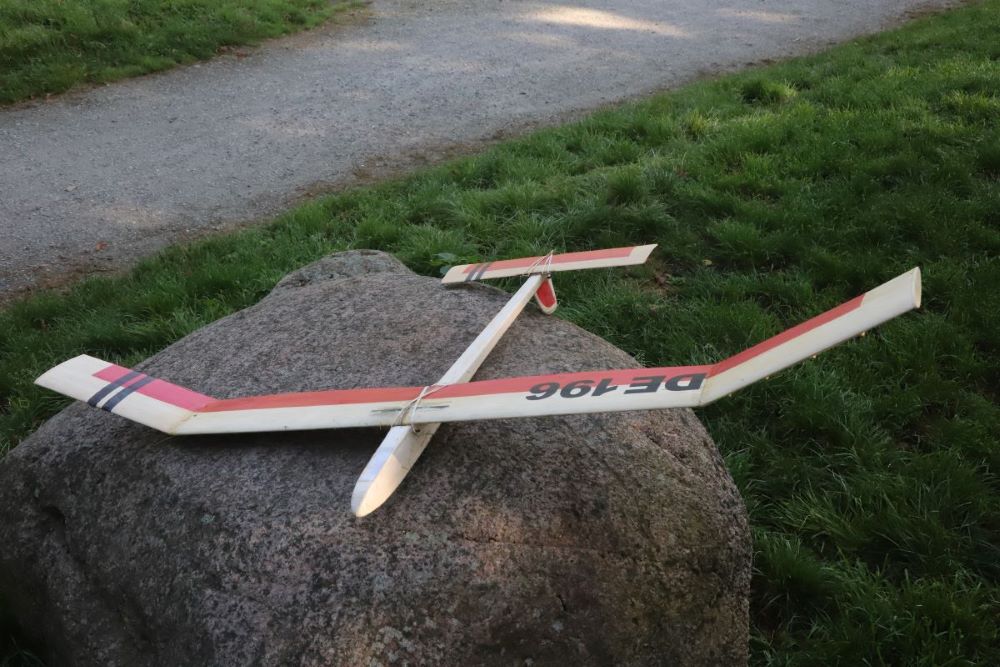

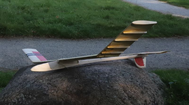

    DE A1-DE196 was vandaag klaar.
    Ik heb het zijaanzicht van de oorsprongkelijke romp (nou ja: rompje) aangehouden en om de spulletjes te bergen de romp simpel verbreed. (en niet meer massief uiteraard).
    Aangezien ik maar weinig (geen) mogelijkheden heb om regulier te testen, wat handstartjes gedaan op het lokale speelveldje.
    Vliegt zoals verwacht en vertrouwd, maar er lijkt toch een vleugelverdraaing in te zitten waardoor er een nauwelijks te tegensturen linkerbocht in zit.
    Moet dus nog uitgezocht worden.
    Ook valt er nog wel wat te putsen aan de besturing (stabilo) want dat loopt nog niet helemaal lekker.
    Maar de enkele draad aansturing lijkt wel in orde.
    Al met al : positief. Uitgangspunt wordt bungeestart.
