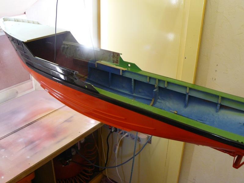

    Onderstaand een foto van een deel van de geplaatste styreenstripjes waar de anodes uiteindelijk op geplakt worden.
    [​IMG]

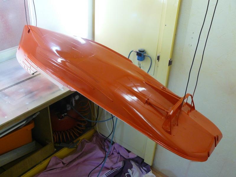

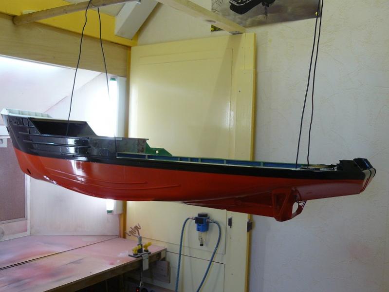

    De rode kleur op de romp aangebracht.
    [​IMG]
    Het groene gespoten op de gangboorden van het sleepdek.
    [​IMG]
    En tot slot de zwarte kleur.
    [​IMG]
    Overzichtsplaatje.
    [​IMG]

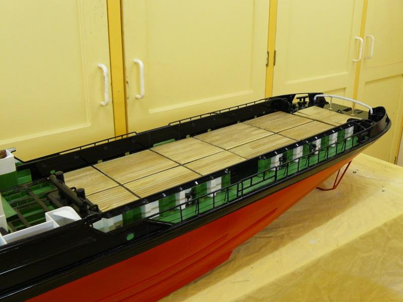

    Het moeilijkste vind ik toch altijd om de waterlijn er goed op te zetten en af te plakken. Is echter goed gelukt. Ook het spuitwerk is mooi strak. De matte laklaag die er op komt zal nog wel even op zich laten wachten. Eerst moeten alle decals op de romp. De naam en standplaats letters en cijfers laat ik waarschijnlijk maken. Voor de diepgangsmarkeringen ben ik nog op zoek naar Romeinse cijfers in een schuine opstelling zodat ze met de boeg meelopen. Ook het plimsolmerk moet ik nog hebben. Moet eerst nog uitzoeken welke letters de SL gebruikte. Heeft te maken met de maatschappij waar het schip was ondergebracht ( Verzekering) Mocht iemand dat zo weten hoor ik het graag.

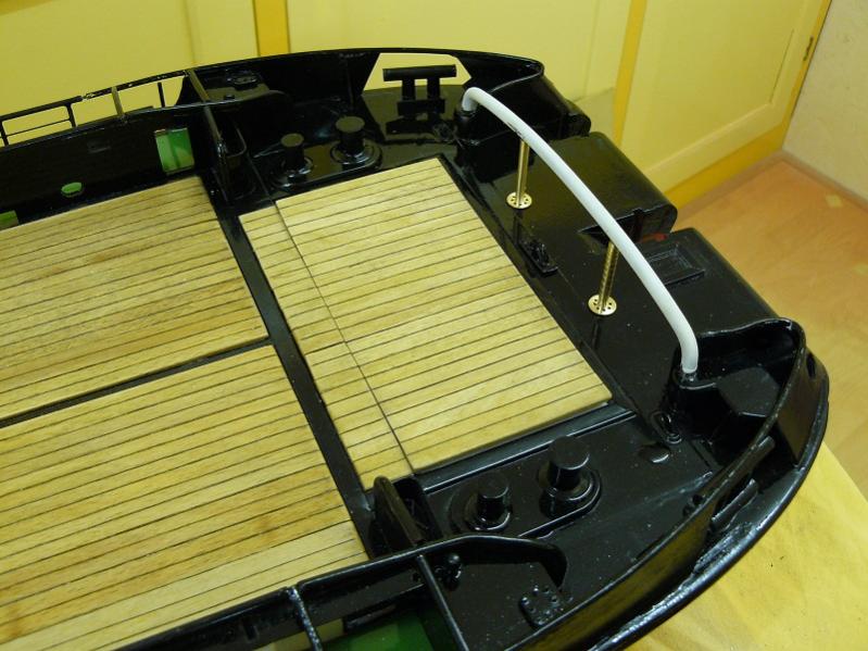

    Hallo allemaal,

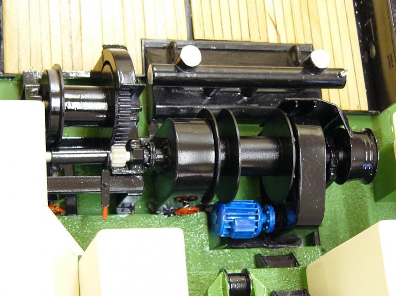

    Ik heb alle delen , zover die gemaakt zijn, definitief geplaatst. Ook weet ik inmiddels de letters voor het Plimsoll merk. Johnny Lloyd, hier wel bekend op het forum, gaat voor mij de decals maken. Zodra deze gemaakt zijn ga ik deze monteren en de romp in de zijde matte lak zetten. Dan is in principe de romp gereed alsook het sleepdek. Alleen de sleepboog staat er nog Dry Fit op. De foto,s laten zien hoe het er nu voor staat.
    [​IMG]
    [​IMG]
    [​IMG]
    [​IMG]
    [​IMG]
    Volgende stap zal zijn het maken van de sleeplier. Aangezien ik hier enkel een bovenaanzicht van een overzichtstekening heb ( schaal 1:100) en een onduidelijke foto waarvan ik de grootte van de lier heb proberen te verschalen is dit best wel een uitdaging. Zal ongetwijfeld af gaan wijken van het origineel maar met een beetje fantasie gaat het wel ergens op lijken. Mocht iemand nog duidelijke foto's hebben.........:rolleyes:.
    Tot de volgende keer.

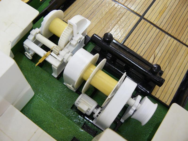

    UP-Date 17
    Hallo allemaal,
    Eerst weer bedankt voor de complimenten. Zou mooi zijn een keer de schepen naast elkaar te leggen Jan.

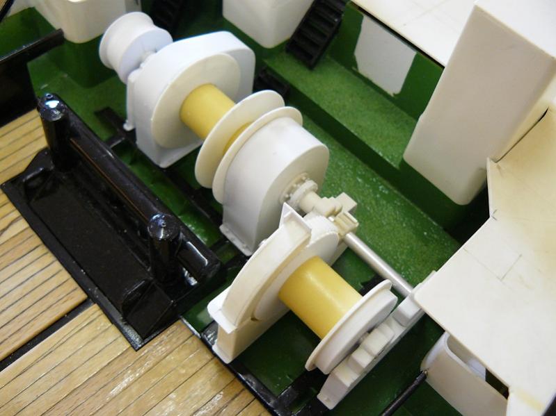

    De reden van deze up-dat is om reacties te krijgen op mijn sleeplier zoals ik die tot nu toe heb gemaakt. Er moeten nog een aantal dingen opgemaakt worden, zoals de elektromotor, rembanden met bediening etc., maar ik hoop daar deze week mee gereed te komen. Dan wordt de lier gespoten en geplaatst. Daarna kan er uiteraard weinig meer aan veranderd worden. Dus zijn er nog forumleden die iets cruciaals toe kunnen voegen houd ik mij aanbevolen. Mijn geringe nautische kennis staat mij nu een beetje in de weg. Als ik naar de summiere gegevens kijk die ik nu heb lijkt het er in ieder geval wel op maar ja, de details hè. Commentaar, ook negatief, van harte welkom. Hierbij de foto zoals de lier er nu bij staat.
    [​IMG]
    Laat maar horen. Tot de volgende keer.

    Prachtig. Heb er te weinig verstand van om te beoordelen of het waarheidsgetrouw is, maar het ziet er erg fraai uit! Hoe, en van welke materialen, maak je die onderdelen?

    Ik gebruik voornamelijk styreen plaat van diverse diktes. Daarnaast wat profielen, ook van styreen. Het hart van de trommels is gemaakt van electro pijp en verder heb ik een grote bak met allerlei materialen waar ik de tandwielen uit heb gehaald voor de rechtse lier. Onderdelen worden gezaagd, gevijld, geschuurd en de ronde schijven gedraaid op de draaibank. Ook de freesbank wordt regelmatig in gezet.

    Weer een mooie stukje huisvlijt Sjoerd, ik had het nog niet in de kleur gezien, maar het gaat zeker een bijzonder schip worden waar je er niet veel van ziet.
    Overigens zag ik een bekende lier fundatie ;) wel eens waar 2x zo groot maar het idee is eender. Alleen jammer dat men in de 70's ook al geen asbuilt tekeningen konden maken, bij mij klopte er geen bal van.:rolling:
    Succes Gr Martin :D

    Bedankt voor je reactie. Heb ik weinig last van. De fundatie heb ik vanaf tekening gemaakt en de lier vervolgens passend gemaakt op de fundatie. Mocht er iets niet helemaal kloppen is er volgens mij niemand die mij hier op aan zal kunnen vallen.:rolling:

    Moge, ik zit in stilte je verslag te volgen.
    Een mooie lier maar we vroegen ons hier af of je verhaalkop (uiterst BB) wel klopt. De overgang tussen de zijde en waar de draad overheen gaat lijken wel recht.
    Moet dit niet meer in de richting van onderstaande foto zijn? Is wel van een binnenvaartlier maar het principe lijkt me gelijk.
    [​IMG]
    Groet,
    Mathieu
  16. Macrabbit
    Macrabbit Vriend van modelbouwforum.nl
    Lid geworden:
    16 mei 2010
    Berichten:
    2.354
    Locatie:
    Julianadorp
    Hallo Mathieu,
    Heel blij met je reactie op mijn lier. Alhoewel de foto iets vertekend heb je wel een goed punt. Ik zal de verhaalrol nog even terug in de draaibank zetten en de verhaalrol van jou foto enigszins gaan benaderen. Het resultaat zal je spoedig in het verslag zien.
    Groet
    Sjoerd

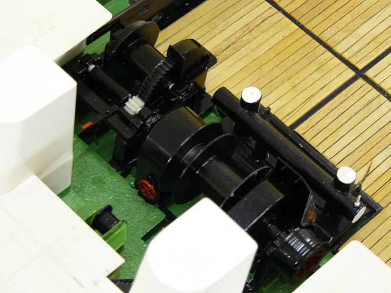

    Up-Date18
    Hallo allemaal,
    Aangezien ik niet gehinderd word door enige kennis op lierengebied , is wat mij betreft de sleeplier gereed. Hier een foto van zoals ze op de fundatie komt te staan.
    [​IMG]
    Alle onderdelen gereed om te spuiten.
    [​IMG]
    Morgen wordt alles in de primer gespoten. Dan zou een eventuele opmerking nog verwerkt kunnen worden. Daarna wordt alles in de aflak gespoten en gemonteerd. Veranderingen zijn dan eigenlijk niet meer mogelijk. Dan word het knoeien denk ik.

    Up-Date 19
    Hallo allemaal,

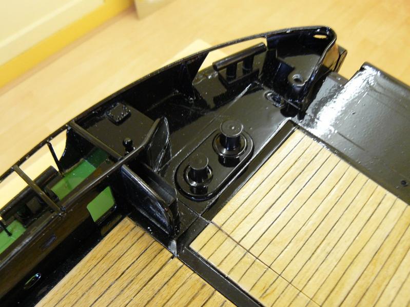

    Hierbij een paar foto's van de gespoten en geplaatste lier. De kabels worden in een later stadium aangebracht.
    [​IMG]
    [​IMG]
    [​IMG]
    De complete lier moet uiteraard nog in de zijde matte lak. Evenals de beting. Nog een paar dingetjes op het achterdek en dan gaan de werkzaamheden een verdieping omhoog.
