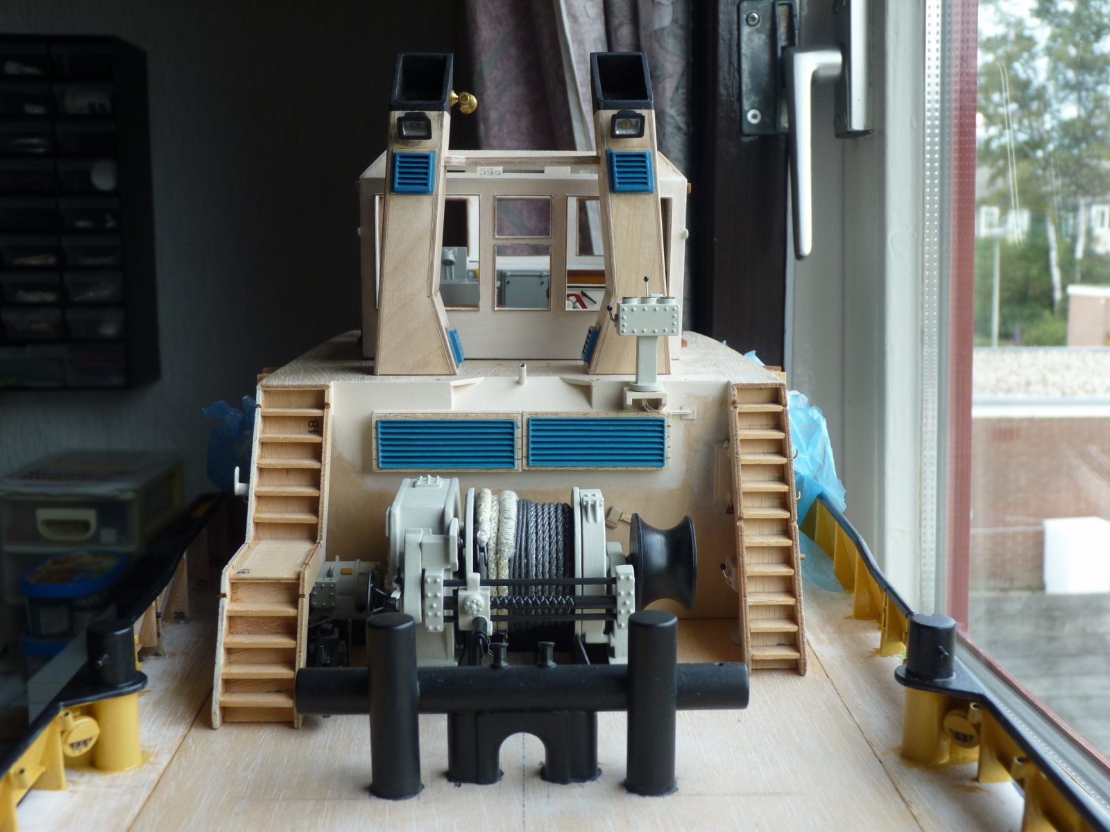

    Bedankt voor de positieve reactie ja was de hele week druk ermee bezig, wist je dat de brede grote trap bij BB niet klopt daar hebben ze een trede vergeten kijk maar op een eerdere foto van de echte en je hebt de kluisgaten uit hout gemaakt wel strak gedaan toppie.
    Straks weer verder de letters maken voor op de voorverschansing en dan vlug verder aan de winch ,doe er een foto bij van de zelf gemaakte zender geïnspireerd op de robbe f14 met nu veel meer functies beschikbaar omdat ik 2 zenders heb omgebouwd tot 1 zender vond ik ff een leuk projectje.

    Het klopt dat het o.a. met het aantal traptreden niet goed overeen komt met de Billing Boats tekening/beschrijving en heb dit destijds ook zo gemaakt en toen ik er later achter kwam niet meer veranderd.
    Wel heb ik de te ruime afstand tussen de grote ventilatie roosters aan de hand van echte foto's aangepast.
    En zo zijn er nog wel meer dingen die ik veranderd of aangepast heb.
    Helemaal exact gelijk zal ik het ook niet kunnen maken, maar je bent met je SMIT IERLAND echt héél goed bezig....:worship:

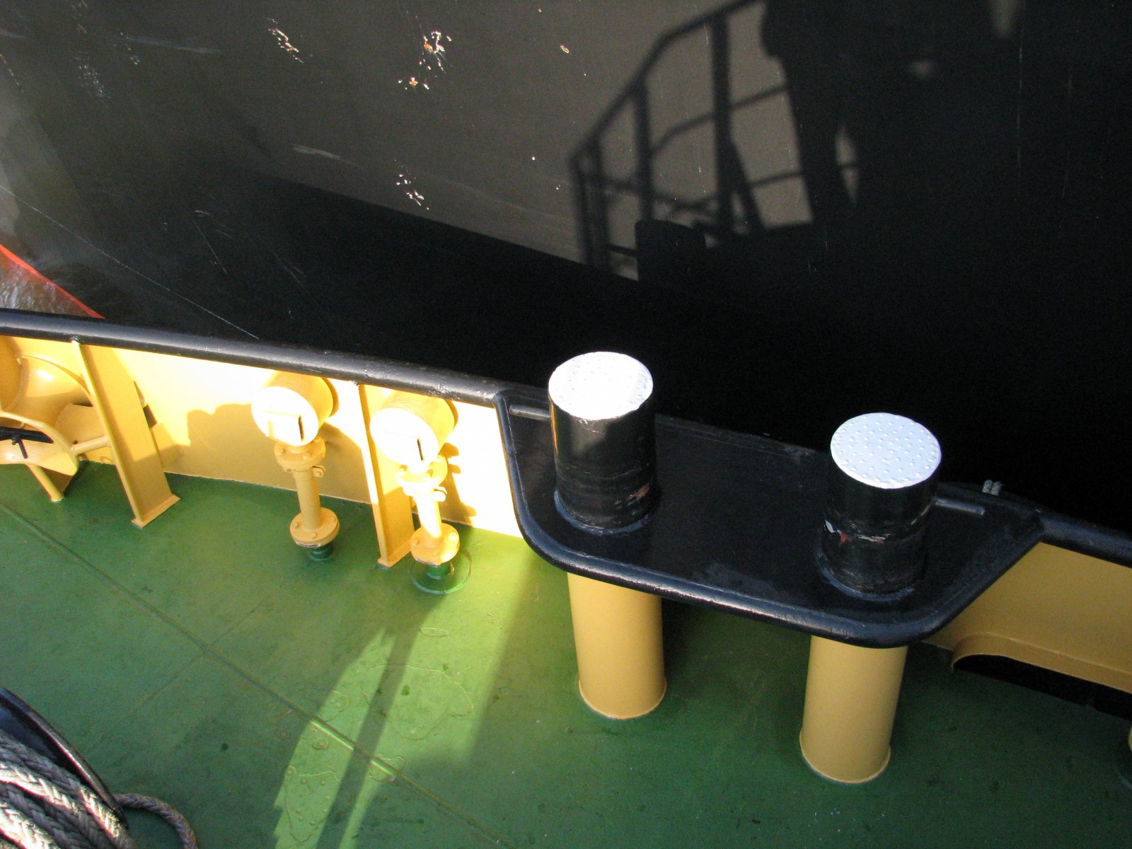

    49b= SMIT NEDERLAND 1989-12.jpg 49e= SMIT NEDERLAND 1989-12.jpg Hierbij een paar foto's van de bolders op de SMIT NEDERLAND...

    Hierbij nog wat foto's van de bolders... P1041240 - 05-08-2016 16.18.JPG P1041282 - 17-06-2017 13.51.JPG P1041388 - 05-08-2019 14.08.JPG P1041321 -26-01-2018 21.40.JPG IMG_0691.JPG IMG51.JPG
