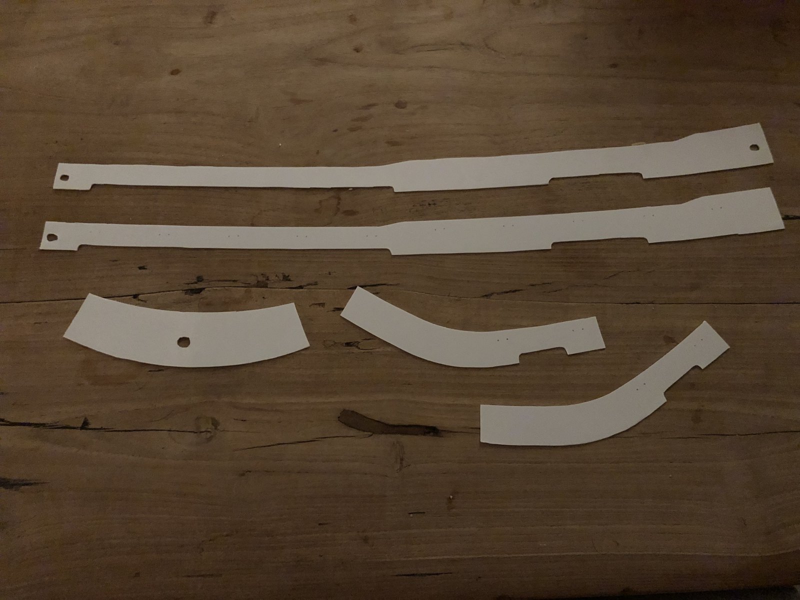

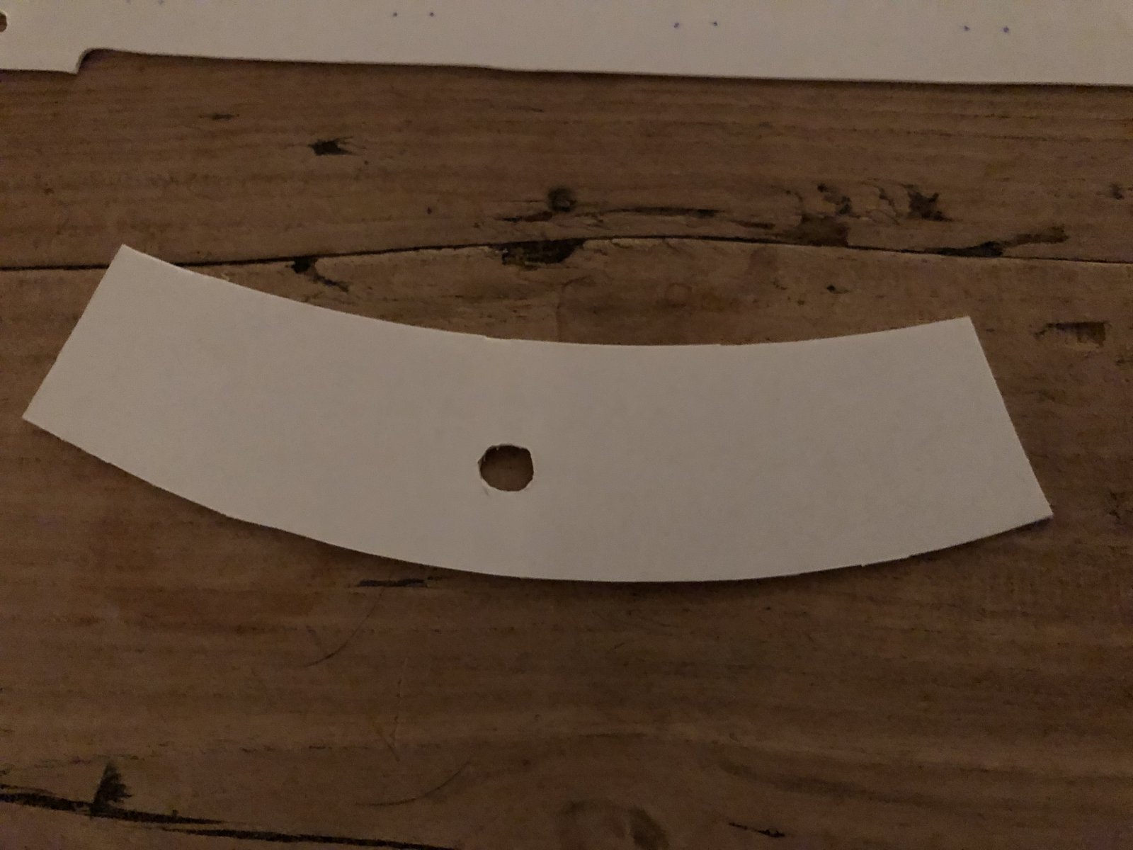

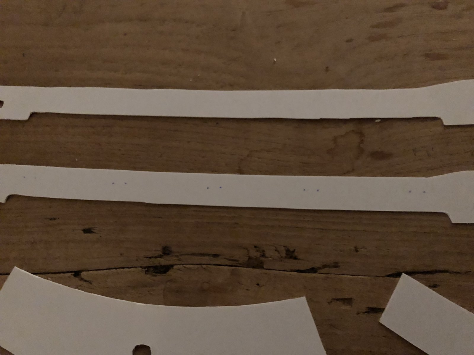

    Goedenavond allemaal,
    Vandaag ben ik weer rustig gaan zitten snijden, ik heb nu 2 keer de zijkanten opnieuw gesneden en daarnaast de andere onderdelen ook. Ik merk zelf dat de randen wat rafelig zijn maar dat word geregeld met plamuur op het dek en die zwarte rand aan de bovenkant. De gaten die in de verschansing zitten heb ik gesneden. Daar komen dan later die houten randjes omheen eb dan zie he daar ook niet dat hij iets minder is.
    Nu even een vraag voor als het zover is.
    Hoe krijg ik die zwarte rand namelijk in de juiste form om de verschansing? De juiste bochten en de hoogte verschillen.
    Word dit gedaan dmv een föhn? Door de rand warm te maken en dat hij vervolgens in die form blijft?
    Ik hoor het graaf wat jullie bedenken.
    Mvg
    Wolter graaf

    Dat is al veel mooier gedaan dan de eerste pogingen .
    Om die rafelige kanten te beperken misschien er eens overgaan met een schuurpapiertje , niet te grof .
    Groetjes
    Ronny

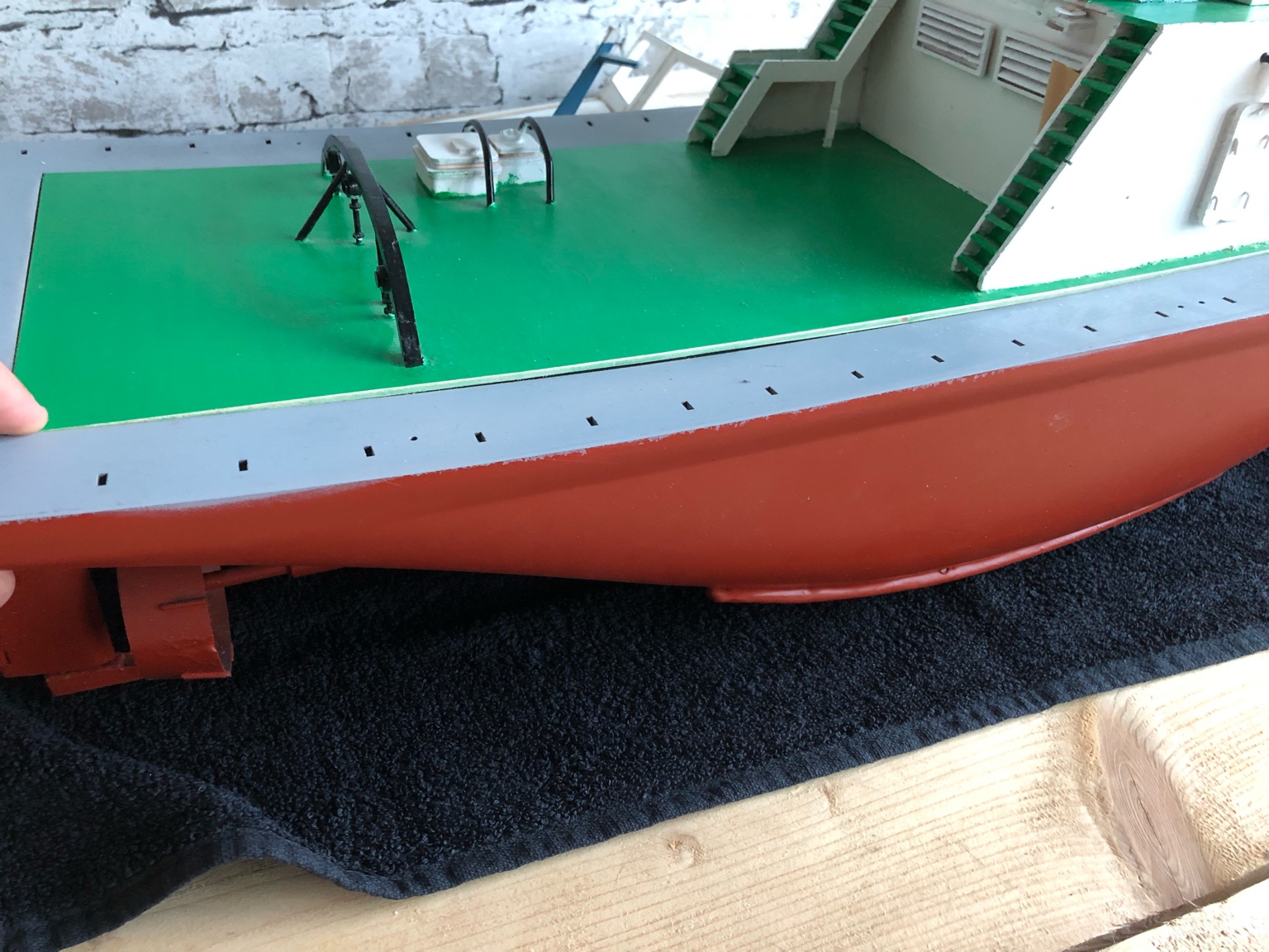

    Goedemiddag allemaal,
    Ik zit even met een vraagje. Sinds de laatste keer dat ik online ben geweest hier op het forum ben ik bezig geweest met het dek. Helaas is het niet zo uitgepakt als ik zou willrn. (Zie foto) het dek van de opzet steekt uit boven het dek van de romp. Dit is echter niet de bedoeling. Ik heb ik me bedacht dat dit zal komen doordat er toch iets te veel spanning op het dek zat tijden het plaatsen. Nu kan ik iets proberen te maken dat het (netjes) wel goed zit, maar dan zal alles onder spanning zitten. En dat kan niet goed zijn als je er serieus mee wilt varen. Nu zit ik te denken om het dek opnieuw te plaatsen, maar dan wel van polystyreen. Dit ga ik dan of zelf uitsnijden of ik ga hek zo precies mogelijk na tekenen inclusief de stukjes voor de verschansing. Dit zou ik dan naar het snijlab kunnen sturen en zij kunnen het dan uitsnijden. Dan wil ik eerst weten wat jullie van dat idee vinden of dat jullie misschien nog een idee hebben om de spanning te verlichten. Als jullie het eens zijn met mijn idee over het opnieuw plaatsen dan zou ik graag horen of jullie ideeën en tips hebben voor het verwijderen van de houtlijm tussen het dek (hout) en de romp (ABS). Ik hoor graaf wat jullie ervan denken.
    Ik weet wel dat als ik er niks aan doe dat het dan geen mooie en functionele boot zak worden.
    Ik hoor graag van jullie.
    Mvg wolter

    Hi, mijn ervaring is dat het dek gedeelte wat aan de romp vast zit, wat naar binnen, wat naar beneden buigt waardoor je in het midden de kier krijgt. Ik heb het opgelost door 4 staanders te lijmen tussen de bodem en onderkant dek.
    Ik zal snel even een foto maken zodat je kunt zien hoe ik dit gedaan heb. Groet, Maurice

    Wolter, Volgens mij lijkt het erger dan het is. Zet op het vaste deel van het dek een paar doorzichtige werveltjes en draai die over het losse deel! Nadat je dat naar beneden hebt gedrukt. Bij mijn Smit Finland heb ik 3 van diedingen ge plaatst. 2 ter hoogte van de winch en ééñ midden achter. Aan de voorkant heb ik aan de versterking onder het losse deel twee "tanden" gelijmd, die onder het vaste deel schuiven. Alles met elkaar voldoende om het dek op z'n plek te houden, ook tijdens het slepen. Je zou het ook met magneetjes kunnen proberen. Even kijken hoe hard je moet drukken. Geen idee wie de kunststof werveltjes tegenwoordig levert. Gr. Klaas.

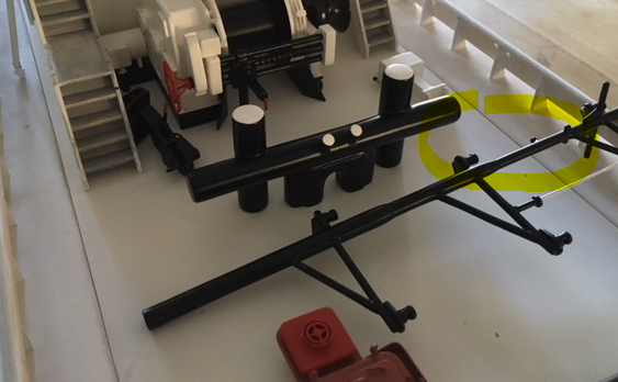

    Kijk, met een beetje passen, vijlen, passen en nog eens vijlen, krik je het dek op hoogte zodat het prima aansluit!

    Mauricc03, Zie dat je net als ik de beting achterstevoor hebt gemonteerd. Gelukkig zat die van mij niet erg vast en was gemakkelijk om te draaien. Je bouwt wel een stuk netter zie ik. Gr. Klaas.
