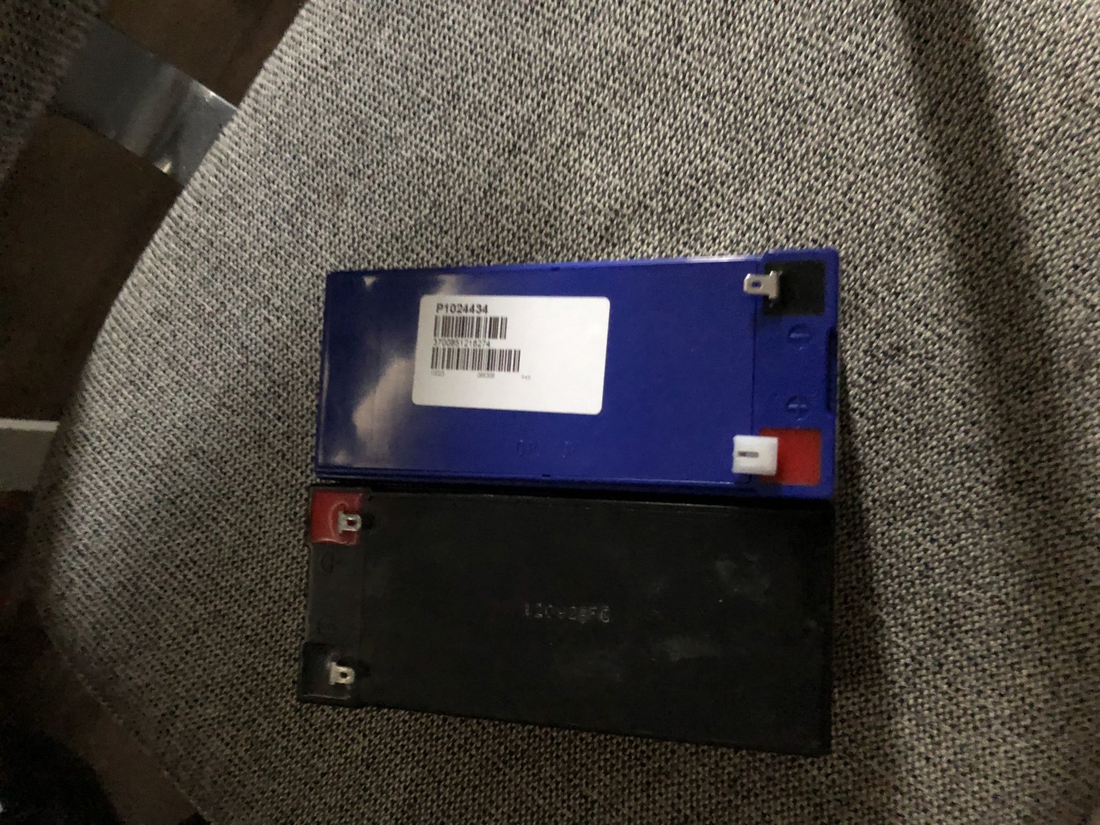

    657989A8-912D-4B0C-99BF-B954DF8F6328.jpeg Het is vrij onbelangrijk maartoch even de melding voor mensen die hier ook kee bezig zijn en die dit ook maken.
    Ik hen zondag avond een extra 12 volt 7ah lood accu gekocht voor nog wat meer gewicht voorin en om alle overige functies mee te bepalen. Dan hou ik één accu voor de motoren en de ander voor de radar, verlichting en de sleeplier (waar ik ook al een aantal schetsen voor gemaakt heb.
    Mark A vindt dit leuk.
  6. k-k
    k-k Vriend van modelbouwforum.nl Forum veteraan
    Lid geworden:
    12 jul 2012
    Berichten:
    14.485
    Locatie:
    Oostvoorne
    Bij mij staan er ook twee van die accu's in, maar eentje is stuk en dient puur als ballast. Zou ik twee goede hebben dan zou ik ze parallel zetten. Dan heb je er minder omkijken naar en kun je ze ook tegelijk laden. Maar het beste kun je dat doen met twee nieuwe gelijkwaardige accu's. Om nog even terug te komen op de kit in de deknaad. Breng dit pas als laatste aan, nadat het dek is geschilderd. Anders krijg je waarschijnlijk problemen met verven. Over siliconenkit schilderen lukt niet en je kunt resten heel moeilijk verwijderen. Gr. Klaas.

    Goedenavond, waarom gebruik je niet voor elke moter/regelaar 1 accu. Heb je extra veel vaartijd. En die extra functies nemen zo weinig stroom dat kun je wel bij 1 van de beide accu's weghalen. Ik zou het zelf zonde vinden om zo'n dikke accu te gebruiken voor minimaal verbruik. Met een beetje verlichting, radar en sleeplier trek je echt zo'n accu niet leeg. Je vaar accu is vele malen sneller leeg.
  12. Roel van Essen
    Roel van Essen Forum veteraan
    Lid geworden:
    13 jul 2002
    Berichten:
    13.934
    Locatie:
    Salland
    Zou ik niet adviseren. Accu's zijn nooit exact gelijk. Qua vaartijd maakt het niets uit; of ze door één of door twee aparte accu's gevoed worden: de motoren trekken in beide gevallen exact hetzelfde amperage uit de accu('s).
    In mijn VSP-sleper "Parrot" liggen twee 12V, 7Ah accu's. Eentje drijft de motoren aan, de ander de extra functies.
    Begint de vaaraccu tekenen van leegheid te vertonen, wissel ik de accu's om.
    Ja, dan moet het model even op de kant. Prima, kan ik meteen een tussentijdse inspectie uitvoeren: motoren niet te warm, geen troep in de VSP's, geen lekkage, ligt de matroos niet in zijn kooi te rollebollen met een illegaal aan boord gesmokkeld vrouwspersoon van twijfelachtig allooi...
    De 'bijna lege accu' levert dan stroom aan schijnwerpers, navigatieverlichting, geluidsmodule.
    En de andere accu kan het model weer een uurtje of twee aandrijven.
    M'n zender-accu is meestal eerder leeg dan de accu's in het model.

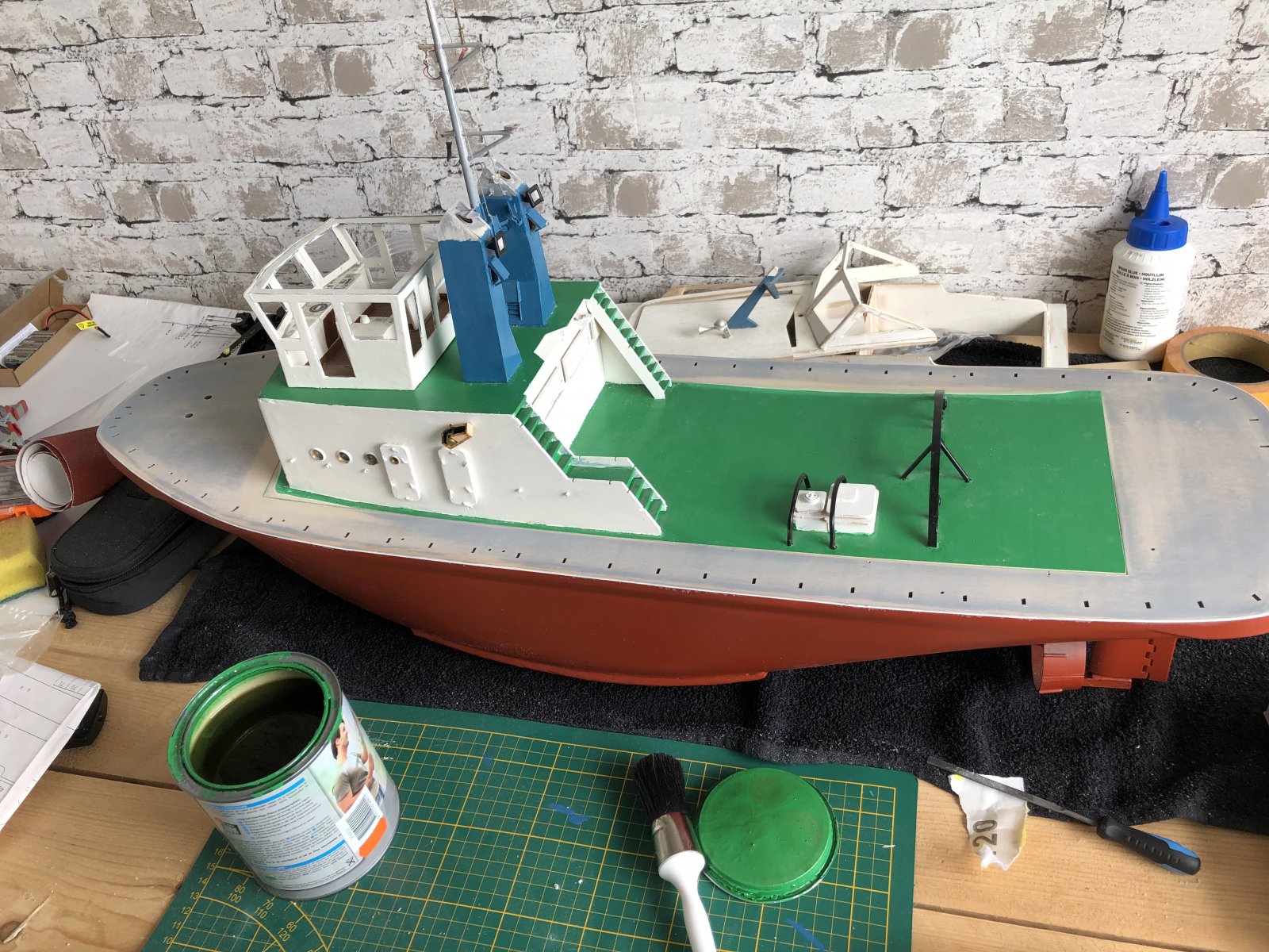

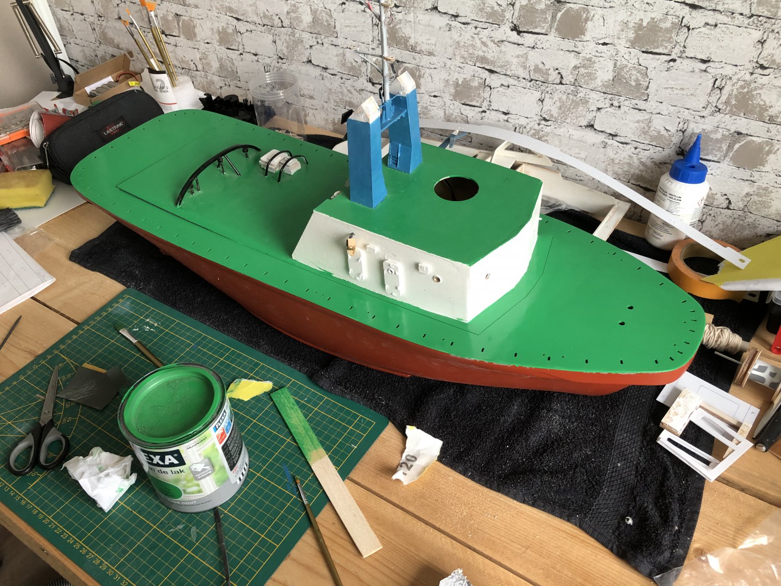

    E82D3664-E776-4BCE-999E-68953F3D97DE.jpeg E6127A63-0DD6-49A8-A18E-A8F117D51186.jpeg Eerste laag helaas vergeten dat waar ik het de gelijk geschuurd heb dat daar weer grondverf op had gemoeten. Lekker stom van mij ik ben er gewoon overheen gegaan. Maar ik heb het wel kunnen aanpassen. Het ziet er al strakker uit. F6666CCF-F333-4B9D-927D-48F15A33C076.jpeg Dit hier is de 2e laag. Foto is vanmorgen genomen voor het drogen dan zie je beter het resultaat. Zoals je op de foto’s ziet is er niks ernstig gaande. Het beetje groen op de kajuit word weg geschuurd zodra ik dat opnieuw ga schilderen. Dit is omdat ik te graag dekkend wilde waardoor ik druipers kreeg. Dit is ook het geval op de stuurhut maar fat komt later wel weer.
    Vanavond komt laag drie en ik verwacht dat dat voldoende zou moeten zijn aangezien het na 2 lagen dekkend is. De opzet heeft ook drie lagen dus moet wel in orde zijn.
    Zodra dit geschilderd is ga ik bezig met de verschansing die ga ik eerst opschuren met Mn korrel 2000 en dan zorg ik dat ik overal makkelijk bij kan en af kan plakken. Ook hier een daar een beetje plamuur om alles te dichten. Dan krijg ik vandaag als het goed is Mn motip zijdeglans zwart. Hiermee ga ik de verschansing spuiten, de romp is met de motip rode primer gespoten.
    Eerst vanavond kijken wat de derde laag doet. Morgen naar de internationale modelbouwdagen on Elst en dan zondag weer verder.
    Tot hier deze update ik hou jullie op de hoogte.

    Netjes hoor Wolter! En het dek ligt er los al redelijk passend in. Succes met het vervolg. Gr. Klaas.
